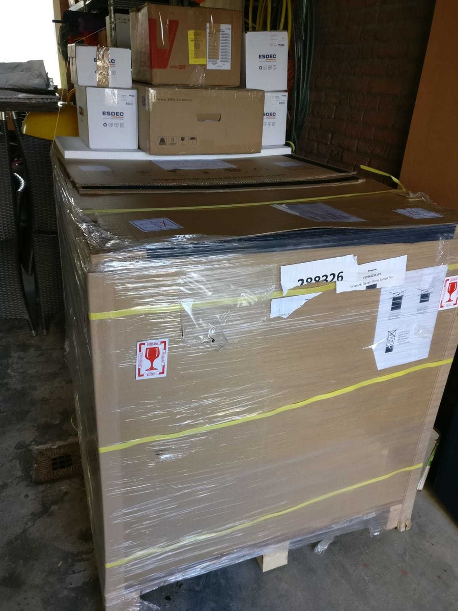

Vandaag zijn er 28 zonnepanelen gelegd, waarvan er 5 gebroken van de pallet afkwamen. De panelen kwamen "rechtstreeks" van de groothandel. Gebeurt het vaker dat er panelen "beschadigd" aankomen en dan ook nog zoveel?
Hopelijk blijft het SolarEdge materiaal heel en krijg ik niet zelfde problemen als Bergie.

Brains schreef op dinsdag 2 april 2019 @ 15:28:
Het zal vast wel eens gebeuren dat een onervaren (hef)truck chauffeur ergens tegenaan botst met een pallet.
Ik stond er juist van te kijken hoe goed zo'n pallet is ingepakt met centimeters dik karton en trekbandjes erom. Bij normaal transport gaan die dingen de hele wereld over zonder schade. Als er meerdere panelen gesloopt zijn, dan zou ik niet blij zijn. Misschien hebben ze nu allemaal wel microcracks omdat de pallet gestuiterd is of kom je daar veel later pas achter...misschien ook niet. Vervelend als je dingen zelf zo perfect mogelijk wilt doen.
Neuh hoor de SF panelen gecombineerd met de P405 is een killercombination, die vallen heel veel uit.
Over andere combinaties hoor je vrij weinig.

Bij ons zijn geen SF panelen gelegd, maar ik meen dmegc panelen. Ga er vanuit de de sneuvelde panelen spoedig omgewisseld worden.

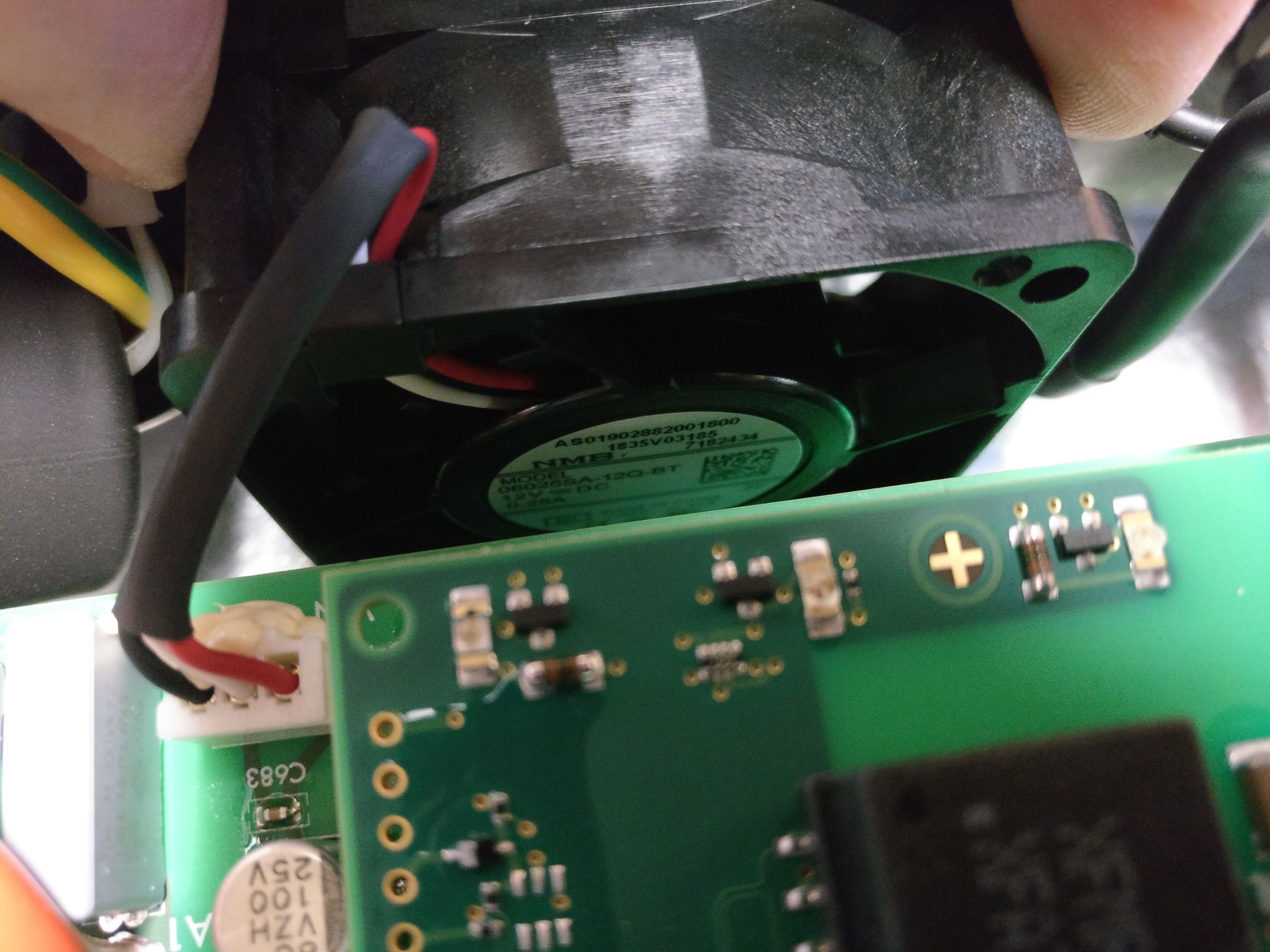

Ik ga dit checken ik heb alleen 1 fase thuis en ik heb het systeem nu 7 - 8 p/string zitten
Ik krijg hier nu via de TU de ABB UNO-DM-4.0-TL-PLUS-SB echter maakt die herrie .... <50 db(A) @ 1 meter. dus op zolder is dat geen optie.

@Mr3MrsSmith
De nieuwe SMA's zijn lekker stil. (passief gekoeld)

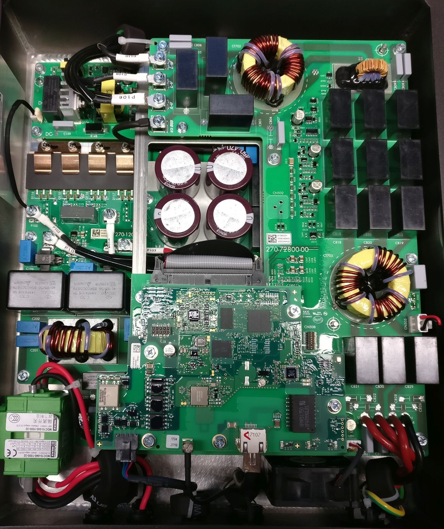

AUijtdehaag schreef op dinsdag 2 april 2019 @ 16:47:
@Mr3MrsSmith
Niet helemaal, tenminste de Tripowers niet, de fan zit alleen helemaal opgesloten binnen in.
Rechts onderin zit een fan.
Afbeeldingslocatie: https://tweakers.net/ext/f/hGRY13dHc8wOgKvKEVweLHMU/medium.jpg
Afbeeldingslocatie: https://tweakers.net/ext/f/RkHCOCre0PEArBDuXMiqrVtW/medium.jpg
Rest van de foto's.

TriLithium schreef op dinsdag 2 april 2019 @ 18:13:
Rest van de foto's.
Ik heb een SMA Sunny Tripower STP 7000tl-20 op zolder hangen en hoor er niks van. Ook niet op een warme dag.

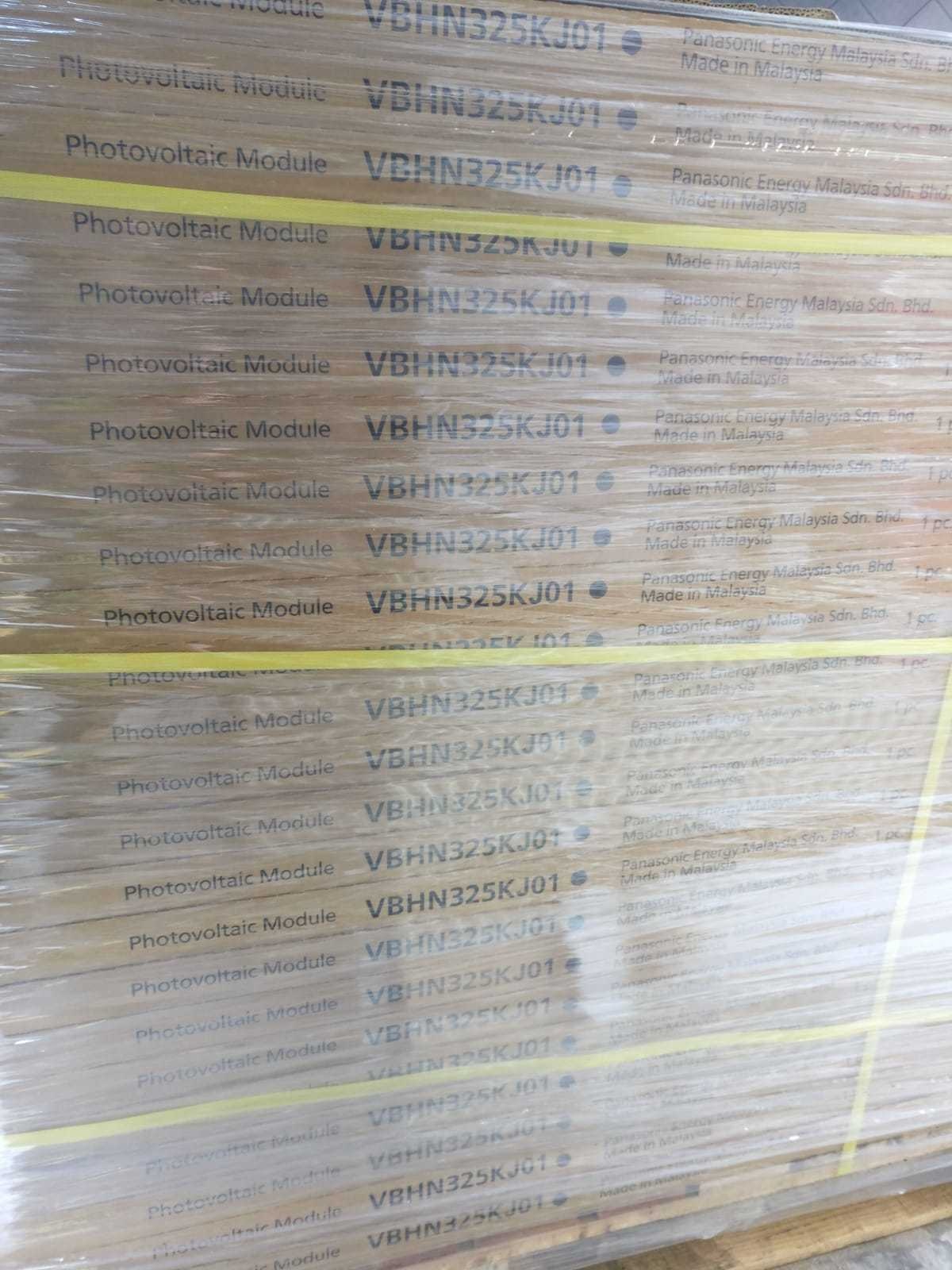

TriLithium schreef op dinsdag 19 maart 2019 @ 09:33:
Vanochtend onze bestelling van Winkelman voor 24 stuks Panasonic Kuro mogen ontvangen. Keurig geregeld allemaal weer. Eind van de maand moet het allemaal liggen hoop ik. Zin in :*) 8)
[Afbeelding: Winkelman_Pallet]
[Afbeelding: Panasonic_Kuro]
Liggen de Kuro's al?
All electric. 14 kWp, Panasonic 5 kW, Marstek 5,12 KWh, Atlantic V4

4 van de 24, wou niet sneller helaas, en met het weer van de komende dagen is het ook niet hoopvol. Rails liggen wel al allemaal.
Als iemand nog hulp kan bieden in noord oost friesland dan is die iemand van harte welkom :P verreiker ofzo

migila schreef op dinsdag 2 april 2019 @ 21:16:
Denk ook niet dat je deze zal horen, zit helemaal binnen in, geen openingen naar buiten. Deze fan is ook meer om hotspots binnenin de behuizing wat te koelen/verdelen. De behuizing verder is 1 groot koellichaam.

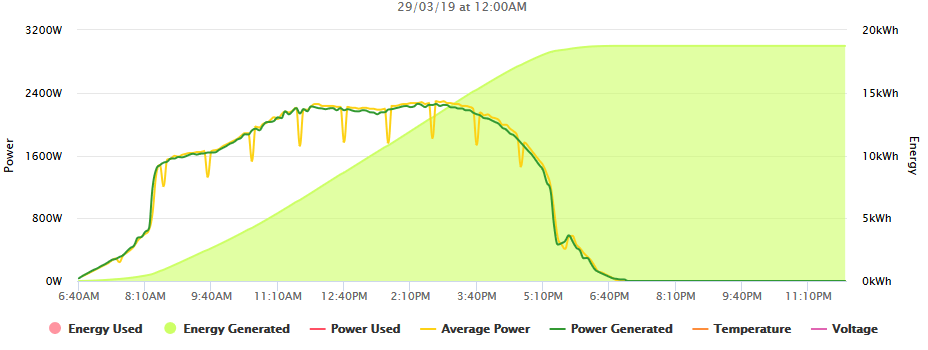

  • Cranberry
  • Laatst online: 14:17
'k Vroeg me na onderstaand plaatje af of er toch heel misschien geen beperking zit op het maximale vermogen dat één MPPT op m'n Goodwe 3600D-NS kan hebben:
PVOutput20190329
Op MPPT1 zit 10x305Wp ONO en op MPPT2 9x305Wp WZW; Dakhelling is 48gr.
Ik heb daarom de vraag bij Goodwe gesteld of er een maximum is aan het vermogen dat één MPPT kan hebbben. Het antwoord daarop is dat er geen beperking is. Als je je aan de max spanning (550V) en stroom (11A) houdt, kan de omvormer z'n max. vermogen via 1 MPPT leveren.
Er is hier dus geen sprake van een omovrmer die bijv. max 2000W per MPPT zou kunnen leveren.

Cranberry schreef op dinsdag 2 april 2019 @ 22:35:
[Afbeelding: PVOutput20190329]
Wat vind je niet kloppen aan de grafiek? Ziet er uit zoals ik zou verwachten van je set. ONO start zodra zon opkomt en doet nog maar weinig, WZW gaat al harder aan het werk en valt pas weg als zon onder begint te gaan. Als je die curves combineert krijg je de grafiek die je nu ziet.
Je had het wellicht hoger verwacht net als @japie101 ? Bij hem liggen de panelen wel onder een veel plattere hoek.
Jouw hoek is perfect voor deze maanden, heb je grafieken per MPP tracker? Wat is de maximale stroom welke je voorbij ziet komen 5Amp? En je verwacht 3050wp/330volt = 9,24amp voor de string van 10 panelen?
Je hebt wel een keurige spreiding over de gehele dag, vroeg in de ochtend al stroom _/-\o_
En waarom twijfelde je daaraan?
Meerdere personen hebben al bevestigd dat het niet zo is.
Als er een beperking zou zijn dan staat het in de data sheet.
De enige die een beperking kan opleggen ben je zelf met te laag voltage van bv 200 volt ×11a=2200 watt
1 PVoutput . Dongen NB

@AquaPlanning , @stormfly & @reneeke1970 dat de grafiek er ongeveer zou uit zou zien, had ik ook wel ongeveer zo verwacht.
Omdat ik echter ook de aflopen weken ook wel wat hogere pieken heb gezien, twijfelde ik heel even of er niet ergens een tegen een limiet wordt aangelopen.
Mijn post was niet bedoeld als vraag maar meer ter informatie dat er geen vermogensbeperking per MPPT is. Het is de verschillende PV-topics al meerdere malen gemeld dat er een sprake was van een limiet die niet of nauwelijk in datasheets te vinden was. De Goodwe kan dus z'n volle vermogen leveren via 1 MPPT, mits het spanning & stroom binnen de specs blijven.
Dit is dus niet voorbehouden aan SMA's ;)

Dat een Goodwe DNS alle vermogen via 1 mppt kan leveren is al eerder bevestigd.. Er is echter wel een subtiel verschil tussen 2 mogelijke situaties, nl. of er ook power via mppt2 geleverd wordt . En dat is hier het geval.
Mijn Goodwe DNS levert inderdaad alle vermogen via 1 mppt, maar ik heb niets op mppt 2 aangesloten.
Ik moet zeggen dat de curve bij mij ook wel vragen oproept. Afgelopen maandag heb ik met 4000Wp op zuid 22.9 KWh geleverd met een piek van 3350W = 83%. Op dat moment leverde ik ruim 7A . Mijn panelen liggen op 20 graden, dus minder optimaal in deze tijd.
Als de 9 panelen op WzW ook richting 7A zouden leveren op hun piek, plus nog wat opbrengst van de andere string zou ik een hogere piek verwachten
Dus bekijk je individuele trackers wat voor amperages je gehaald hebt en of je daar misschien een plateau ziet . Of dat het voltage rond die tijd opeens naar beneden gaat (teken dat de goodwe aftopt). Ik begrijp dat je op een goodwe geen powercurve per mppt kan zien, maar je kunt natuurlijk wel V*I doen voor een aantal tijdstippen rondom je verwachte piek en zo zien of er aftopping plaats vindt.
Als je makkelijk bij je omvormer kunt kun je natuurlijk ook 's middags string ONO afkoppelen en kijken of je dan een hogere piek behaalt.

Ik heb 3850 Wp (zuid) op een GW3000DNS hangen, keurig verdeeld over de twee MPPT's. Dus 1925 Wp per MPPT. Dat topt flink af op zonnige dagen. Ik heb beide strings ook wel eens in serie geschakeld en op één MPPT gehangen. De andere MPPT was dus niet belast. Ik zag geen verschil in de output. Het was dezelfde keurige (afgetopte) parabool.

@exroosje dank voor je reactie. Ik ga binnenkort als ik overdag thuis ben nog ff e.e.a. bekijken.
Grafieken van V en I heb ik niet, omdat ik de Wifi-stick heb verwijderd en nog niet ben toegekomen aan het realiseren het uitlezen via de RS485-interface.
Als ik grofweg reken met 9*30V=270V en 7A, kom ik op 1900W. Omdat de dakhelling vrij steil is (bijna 50gr), doet de andere kant dan niet zoveel meer. Een vermogen van rond de 2300W vind ik dan nog niet opvallend. Maar ook hier geldt: meten = weten

PentaClover schreef op woensdag 3 april 2019 @ 09:13:
Ja, ik had vorig jaar een pallet met 12 glas/glas panelen waar nogal hardhandig mee was omgesprongen, de stapel was over het randje van de palet geschoven ... 1 paneel was het glas aan de achterkant kapot, 2 andere die ook verschoven waren hadden krassen op de voorkant. Ik heb 3 panelen terug gestuurd en nieuwe gekregen.
Bij mij hebben ze ook een keer een pallet de stoep op geramd ondanks de vraag m tussen de auto's te plaatsen.
Omdat er een kartonnen doos was meegenomen in de bundelband zat die te zwak, en was van een paneel het frame deels losgekomen.
Vervangend paneel geeist en een 1/2 dag werk (kon de klus niet afmaken, moest later terug komen) en dat ook vergoed gekregen.
