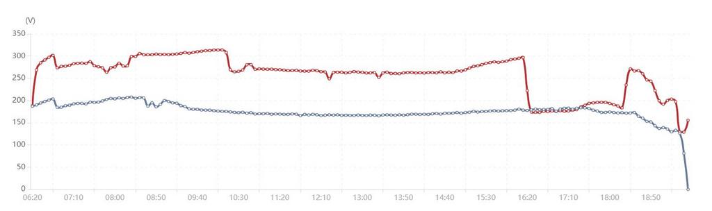

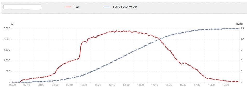

japie101 schreef op zaterdag 30 maart 2019 @ 12:49:
De grafiek laat zien hoeveel A er wordt opgewekt, de spanning is inderdaad hoger bij 9 panelen, en die klopt ook evenredig, ongeveer 30V per paneel in beide strings.
Waar het mij om gaat: hoe kan het dat mijn String 1 nooit meer A opwekt dan String 2 terwijl deze 3 panelen meer heeft, dat klopt technisch niet.
Het klopt technisch 100%. Panelen wekken geen stroom (A) op maar genereren spanning (V). Het vermogen (P) is stroom x spanning.
Kijk eens naar output power in W van beide strings, en totaal kWh van beide strings, dan haal je die 3 panelen er wel uit. Amperage weet je niets aan, dat gaat van 0 tot 8-9A op een 60 cel paneel.

Rol-Co schreef op zaterdag 30 maart 2019 @ 13:01:
Ik kan met een GoodWe omvormer helaas alleen de totale W in een grafiek plotten, niet van beide strings afzonderlijk, dus dat inzicht heb ik helaas niet, dit is het maximaal haalbare:
Afbeeldingslocatie: https://i.postimg.cc/C1whytYk/sun3.jpg
Het voltage van beide strings is wel uit te lezen:
Afbeeldingslocatie: https://i.postimg.cc/jdcyG0bQ/sun2.jpg

Een grofweg 300V * 5A = 1500VA, die andere is een grove 200V, dus 1000VA

japie101 schreef op zaterdag 30 maart 2019 @ 13:10:
Dan ben je er toch bijna: plot V x A en je kunt eenvoudig het vermogen van de strings vergelijken.

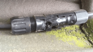

Andre1973 schreef op zaterdag 30 maart 2019 @ 11:27:
en ook @Andrehj
Omdat als er sluiting ontstaat tussen de + en de - dat er dan tijdens productie een vlamboog an ontstaan die door blijft gaan.
De combinatie van + en - bij elkaar en een doorvoer door bijvoorbeeld een scherp dak, kan serieuze gevolgen hebben (google maar eens op oranje dak en brand).
Nu zal dat in een buis niet snel gebeuren. Volgens mij zijn de regels daaromtrent recent aangescherpt, wij
Dank voor de uitgebreide uitleg! Dat klinkt als een goede reden, maar ik ben dan toch nog steeds op zoek naar waar dat dan in een norm (of de bijbehorende uitleg van die norm) beschreven staat. En tot op heden heb ik dat nog niet kunnen vinden.

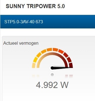

Ik heb nu sinds een week zonnepanelen en nu zie ik dat het vermogen soms boven het maximale Wp uit komt, is dat normaal of is de omvormer gewoon niet heel accuraat?
SMA Tripower 5.0 met 16X 300 Wp full black panelen(4800Wp).

@Idanue
Dat zal geen 5 minuten duren denk ik?
Piekjes zijn vrij normaal inderdaad.

Idanue schreef op zondag 31 maart 2019 @ 13:24:
Ja, dat is normaal. De 4800Wp is voor de standaard condities maar de condities in maart-april zijn regelmatig beter dan standaard. Het is nog vrij fris (hoge spanning) en de snel wisselende instraling als gevolg van voorbijgaande wolken, helpt ook mee. Wel is een 5kW omvormer aan de grote kant; 4kW was waarschijnlijk beter geweest vanwege betere opbrengst onder niet-optimale condities en de afname in Wp na het 1e jaar. Je hebt nu een overgedimensioneerde inverter.

  • Idanue
  • Laatst online: 15:09
Het zijn inderdaad pieken van enkele minuten tussen de wolken door.
Bedankt voor de reacties, weer wat geleerd. d:)b

  • LosGieros
Mijn setup van 6x285w suntechs icm een sma sb1600tl-10 is er afgelopen week mee gestopt. Omvormer kreeg niks meer, startte niet meer om. De omvormer werkt nog wel, net getest. Zit even te bedenken wat ik zo kan doen.
Aansluitingen controleren.
1 paneel per keer uit de string halen om te kijken welke het probleem is.
Iemand verder nog tips?

  • GioStyle
  • Laatst online: 19:40
Hoe heb je de omvormer getest?

Geen stringspanning?

Heb je al het voltage gemeten met een multimeter die op de stekkers staat die de omvormer ingaan?
  • LosGieros
De omvormer bij iemand kunnen testen. Net even gekeken rondom de panelen.
Ik denk dat dit de boosdoener is.
Connector
[ Voor 22% gewijzigd door LosGieros op 31-03-2019 14:31 ]
Rapapa...

@LosGieros
Twee verschillende (merken) stekkers zeker?
Ik ga voortaan de stekker van het laatste (en eerste) paneel eraf knippen en dezelfde stekkers monteren...
[ Voor 48% gewijzigd door AUijtdehaag op 31-03-2019 14:34 ]

AUijtdehaag schreef op zondag 31 maart 2019 @ 14:33:
@LosGieros
Geen idee ik heb ze destijds in 2012 bij een complete set panelen en omvormer gekregen. Wel zelf alles aangesloten. Zou er vocht bij gekomen zijn of gewoon slechte aansluiting?
Nu even kijken hoe ik die ga vervangen en waarmee.
Rapapa...

@LosGieros
De kniptang erin en beide stekkers vervangen van hetzelfde merk.
https://www.groepenkastbe...d94a2ec120f1ca216d0f85bce
En aanknijpen met een MC4 tang (MP)
Je "hoort" een klik te horen als je het aangeknepen deel in de stekker schuift.
Zal wel een slecht kontakt geweest zijn en hierdoor de verbinding te warm geworden.
(oorzaak van al die indak branden...)
[ Voor 40% gewijzigd door AUijtdehaag op 31-03-2019 14:42 ]

LosGieros schreef op zondag 31 maart 2019 @ 14:35:
Kan beide, zo te zien is er op de plaats waar de metalen pennen in elkaar schuiven slecht contact geweest (en dus niet op de plaats waar de draden zijn geknepen). Aan het mos te zien hoge kans dat er vocht in de stekker is gekomen. Ik zou ik ervoor zorgen dat ze niet meer op de pannen liggen, maar bv. met tie-raps aan de rails worden bevestigd.

Ik heb met een verlengkabel moeten werken waardoor ik stekkers onder de pannen heb liggen, maar wijs geworden door al die brandfoto's heb ik de stekkers nu op scherven van een oude dakpan liggen, geen hout in de directe omgeving dus van deze potentiële brandgenerators.
[ Voor 26% gewijzigd door Megalodon_67 op 31-03-2019 14:44 ]

Megalodon_67 schreef op zondag 31 maart 2019 @ 14:41:
Ja goed punt, hij heeft nooit op die pannen gelegen in dat gootje altijd onder de panelen.
Heb zelf niet echt de mogelijkheden om die stekkers te vervangen. Iemand nog een idee wie er in de omgeving dordrecht dit zou kunnen doen?
Rapapa...

LosGieros schreef op zondag 31 maart 2019 @ 14:47:
Punttangetje en een soldeerbout aanwezig?
8 mm aanstrippen, in de pen leggen en de 2 lipjes 1 voor 1 plat buigen met de tang, dat gedeelte volledig vertinnen met harskern soldeer en voila, gebeurd niets mee itt velen hier vinden/denken.

Rol-Co schreef op zondag 31 maart 2019 @ 15:16:
Mee eens, zo doe ik het ook. Ik heb met een tang een draad uit een pen kunnen trekken die met krimptang geknepen was, dat gaat je niet lukken als het gesoldeerd is. Natuurlijk wel belangrijk om de soldeerverbinding goed te reinigen na het solderen om corrosie te voorkomen.

Megalodon_67 schreef op zondag 31 maart 2019 @ 15:25:
Daarom harskern soldeer ;) niet klooien met gewone of met s39 of wat dan ook, dat is pruts.
Als de stekker goed zit en de wartel aangedraaid komt er geen vocht bij.
De meeste installateurs gebruiken de stekkers met lipjes al niet meer (te lastig op dak) maar meer een tang wat op de 6 kant adereindhulsjes tang lijkt met dito stekkers, dus zonder lipjes.

En @Idanue topt (net) niet af... _/-\o_
Zover ik kan zien, ideale omstandigheden ook... ;)

  • Idanue
busscherski schreef op zondag 31 maart 2019 @ 18:02:
@cville
Ik denk dat ik de opmerking van @onetime over de orientatie wel begrijp.
Lastig om te geloven dat een 4 kW omvormer echt meer had opgebracht dan een 5 kW in geval @Idanue alle panelen op zuid 30 graden helling heeft.
Mocht de helft oost en de helft west staan dan kan het wel kloppen, maar dan had hij nooit een piek van 5 kW gehaald.
Bijna goed, zuid en 35-40 graden. :P
En het prijsverschil tussen de 4.0 en 5.0 was €74.90
Geen idee of het de goeie beslissing was maar ik hoef iig niet tegen een aftoppende grafiek aan te kijken en dat is me ook wat waard. :P

LosGieros schreef op zondag 31 maart 2019 @ 14:30:
[Afbeelding: Connector]
volgens mij is de linkse zelf op de kabel gezet, en er is nog wel heel veel schroefdraad te zien, of te wel, was de wartel kant wel goed aangedraaid en was ie er dan ook wel goed in geklikt?
De reden voor mij om zeer voorzichtig om te gaan met wie er stekkers aan kabels zetten. Dat probeer ik meestal in eigen hand te houden.
  • LosGieros
Andre1973 schreef op zondag 31 maart 2019 @ 23:42:
Goed punt, ze zaten er al aan. Ik zat net te kijken naar een montage video van de connectoren en daar zeiden ze ook dat er eigenlijk geen schroefdraad meer te zien mocht zijn. Zal vandeweek de rest ook eens beter bekijken.
Bedrijf waar ik destijds de set heb gekocht bestaat inmiddels niet meer.... |:(
Ik krijg morgen een paar toolles connectoren die ik er maar even tussen ga zetten.
Kijken of hij goed door komt, vooral bij de minnen slecht te zien. Dit was een plus dus kan je goed zien of hij 1-2 mm vanaf de voorkant zit, is het verder moet je nog een beetje harder duwen of is hij beschadigd.
Ik heb wel eens 2 el cheapo plussen gehad en duwde ik zo weer door naar buiten, staken ze 2mm uit :| kan je er gelijk weer af knippen, zaten notabene bij een omvormer.

LosGieros schreef op zondag 31 maart 2019 @ 23:53:
Sunclix heb je ook geen tool nodig, gewoon insteken dicht klikken en aandraaien, er uit is losdraaien en de kabel er uit draaien/licht trekken.
  • LosGieros
Rol-Co schreef op maandag 1 april 2019 @ 00:01:
Sunclicks heb je ook geen tool nodig, gewoon insteken en aandraaien, er uit is losdraaien en de kabel er uit draaien/licht trekken.
Dat lukt me nog wel, eerst even wachten tot het donker is. O-)
Gelukkig kan ik er precies uit mn dakraam met de hand bij.
Rapapa...
  • Rol-Co
  • Laatst online: 03-09 23:40
Rol-Co
3,8kWpZ 4,98kWpO-Z-W 2,86kWpN
LosGieros schreef op maandag 1 april 2019 @ 00:12:
https://www.conrad.nl/p/p...art-inhoud-1-stuks-741918
Zie beschrijving
Ik had hier gebruikte, kabel kan je er uit draaien, en ook er weer in, werkt beter dan losklikken.
Maar jij hoeft alleen maar vast, een male en female en klaar.
Dat van geen schroefdraad is onzin. Veel connectoren kan je aan 4 en 6 mm2 zetten, en verschillende merken hebben ook nog verschillende dikte buitenmantel. Goed aankrimpen met het juiste gereedschap en aandraaien met die speciale tooltjes.
Even de isolatie opwarmen met je handen kan geen kwaad als het koud is, (als het er niet te veel zijn) We hebben gemerkt dat de wartels van de stekkers verder aangedraaid kunnen worden als de kabel warm is en hij tot een slag minder aangedraaid kan worden bij koude omstandigheden.
