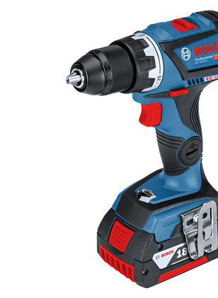

TheGhostInc schreef op donderdag 28 maart 2019 @ 04:58:
Ligt aan je accuboormachine, ter inspiratie:
Doet 3-4,5Nm
Doet max 22Nm
Doet max 32Nm
60Nm (en dat loopt alleen maar op, bij nog zwaardere modellen)
2 minuten Googlen en je weet waar je aan toe bent.
Ps. Heb geen aandelen Bosch, maar hun line-up is lekker herkenbaar.
Het bezwaar is dat je alles kapotdraait. Als je op zoekt hoe een bout werkt, dan kom je erachter dat het best nauw komt. Nu is dat in deze toepassing niet heel spannend, het is niet alsof je dit 30 jaar buiten laat liggen. ;)
Maar je koopt voor heel weinig een momentsleutel, zoiets bijvoorbeeld:
https://www.hbm-machines....-14-momentsleutel-5-25-nm
Ding is niet nauwkeurig genoeg om exact 4,5Nm te doen, maar het voorkomt wel kapotdraaien.
En, belangrijker, het is een excuus om nieuw gereedschap te halen. Wil je echt iets fatsoenlijks, kijk/vraag dan in het autosleutelgereedschaptopic.
Maar ze hebben allemaal een instelbare slipkoppeling dus die kan je toch eerst instellen voordat je het dak op gaat, zo krap komt het ook weer niet.
Zelf vind ik het niet eens handig en te lomp groot, heb liever een klein rateltje, kort verlengstukje met dopje.

Rol-Co schreef op donderdag 28 maart 2019 @ 07:01:
Het grappige is dat hier hele discussies over selectiviteit langskomen en andere details heel uitvoerig besproken worden (bv balast), maar ik me niet kan herinneren dat iemand zich druk heeft gemaakt over het aandraaimoment.
Maar heb nu wel mooi een excuus om een mooie momentsleutel te halen bij de installatie op de garage. :P
