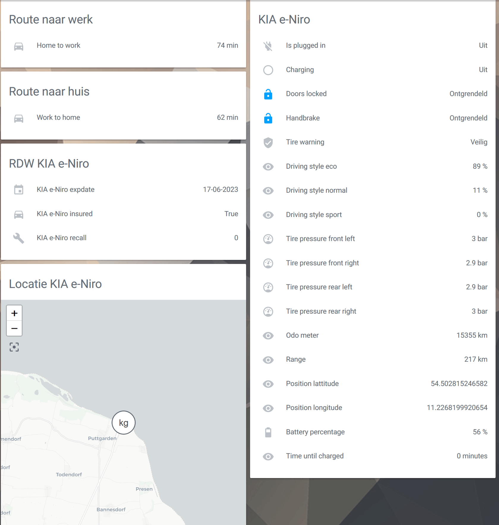

@CyBeRSPiN
Het leuke van de custom integratie met Home Assistant is dat ik nu ook de locatie van de auto op een kaart heb en de route kan volgen.
Afbeeldingslocatie: https://tweakers.net/ext/f/R0LJCHpctonFBDThhWOBNlb1/thumb.png

Vaevictis_ schreef op maandag 18 november 2019 @ 17:46:
@CyBeRSPiN
Leuk :), houd je ook een log van de afgelegde route bij? Of bedoel je dat je de positie van de auto op de kaart kunt zien?
Ik heb alleen een kaartje met positie vooralsnog. Maar er is zoveel meer uit te halen, verbruikscijfers per snelheid en wegtype en afgezet tegen de buitentemperatuur bijvoorbeeld..
