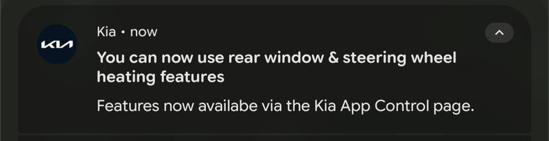

evertmulder schreef op maandag 16 februari 2026 @ 08:46:
Ik loop al maanden te communiceren met Kia over het probleem met de app (verwarming achterruit en spiegels) en krijg ook vergelijkbare antwoorden. Het is mijn overtuiging dat het support team dit onderaan de stapel heeft liggen c.q. Kia niet voornemens is dit probleem op te lossen. In de oude app werkte het prima en nu dus niet en dat kan toch geen maaaaaaanden duren om dit op te lossen. Als Kia meeleest dan graag meer duidelijkheid
Krijg nou wat. Een notificatie dat de bug gefixt zou zijn, zojuist op de telefoon. 👏
Iemand die het al getest heeft?

gertvdijk schreef op woensdag 16 september 2026 @ 14:16:
Je bent me net voor met hetzelfde posten. Ik kom zo weer bij m'n auto vanaf een vliegveld, dus kan het zo eens controleren of het weer werkt.
Stuurverwarming doet het!
Zag hem ook voorbij komen, fijn!!
