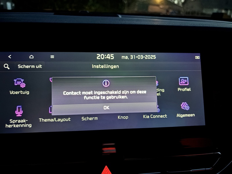

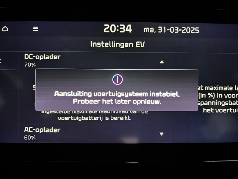

Update geslaagd. Mogelijk ook niet.
Kia connect nog niet.
Eerst 10x melding dat ik auto moest herstarten. Dus uiteindelijk de paperclip reset gedaan.
Daarna veranderde de melding: geen netwerk.
En vanaf mobiel is het nu; unstable network 5001
  • Get!em
Get!em
Oh die ja!
Get!em schreef op maandag 31 maart 2025 @ 20:17:
Mmh, mogelijk toch niet helemaal lekker.
Ik kom niet meer in t menu van voertuig instellingen en ook niet op de EV status pagina.
Bij de eerste zegt hij dat contact niet aanstaan, wat hij uiteraard wel stond, zelfs gereden hier in de buurt.
Kia Connect doet t ook nog steeds niet
Afbeeldingslocatie: https://tweakers.net/i/oeqcHJCih8PlKtRWKXB7oHy7nM0=/800x/filters:strip_icc():strip_exif()/f/image/xCtL7gmNhfipc1mN2LK2WlsG.jpg?f=fotoalbum_large
Afbeeldingslocatie: https://tweakers.net/i/OnsFNBfhnYx7wQcOOf_c6LdIqaY=/800x/filters:strip_icc():strip_exif()/f/image/PNh50GzsZG1fQFS1c7QJNUhY.jpg?f=fotoalbum_large
Afbeeldingslocatie: https://tweakers.net/i/DatHWzoh5BOqozATk5DorIVLpMU=/800x/filters:strip_icc():strip_exif()/f/image/I5h1RFF4f8RDPJkXOg8qxSGi.jpg?f=fotoalbum_large

  • Get!em
Get!em
Oh die ja!
Get!em schreef op maandag 31 maart 2025 @ 20:55:
Vanochtend nog steeds niet goed.
- Geen voertuig settings (zet voortuig contact aan...)
- EV knop op dashboard doet niks, batterij percentage nergens te vinden.
- GPS tijd is verkeerd (gaat naar GMT)
- Kia Connect weigert verbinding
Hoe los ik dit nou weer op.
  • CyBeRSPiN
  • Laatst online: 20:11
Get!em schreef op dinsdag 1 april 2025 @ 08:59:
Afspraak maken bij de Kia dealer?

  • gertvdijk
  • Laatst online: 23:37
Je kan even proberen de 12V-accu los te koppelen voor een paar minuten en kijken of dat de boel goed reset ook aan de kant van het instrumentenpaneel.
Kia Connect geen verbinding met simkaart klinkt als een helpdesk/support issue. Ik heb wel eens gelezen dat iemand met Kia Nederland contact had om het VIN+IMEI (opnieuw) te koppelen aan de nog lopende garantie op de auto. (Want zonder nog lopende garantie - of daar zonder Connect abonnement - krijg je deze service en zal de simkaart zich niet aanmelden.)
Heb je trouwens een account op 'Mijn Kia' (https://mijnkia.nl/, niet Connect), en toegang tot de onderhoudshistorie/garantiestatus enzovoorts? Dat lijkt me een schakel in die koppeling die eerst goed moet werken.

  • Get!em
Get!em
Oh die ja!
gertvdijk schreef op dinsdag 1 april 2025 @ 10:49:
Per vandaag net compleet. Beetje brakke app, kan niet omgaan met vpn blijkbaar.
  • gertvdijk
Get!em schreef op dinsdag 1 april 2025 @ 18:32:
Als het morgen nog niet werkt (signaalindicator in het infotainmentsysteem) zou ik @multikoe even vragen welk Kia Support kanaal gebruikt is voor het oplossen van de Kia Connect problemen met diens auto; daarover las ik positieve verhalen. :) multikoe in "Het grote Kia e-Niro topic"
En even het schermpje met informatie uit "Modem-informatie" erbij houden voor ze.

  • Get!em
Get!em
Oh die ja!
gertvdijk schreef op dinsdag 1 april 2025 @ 18:45:
Ik ben in contact met Kia per e-mail. Foto’s van foutmeldingen , versie en imei heb ik al doorgegeven.
Nog even aankijken of ze me ook echt verder kunnen helpen.Afbeeldingslocatie: https://tweakers.net/i/4kK1sFtCrD50aADK4dsAZeRMwCI=/x800/filters:strip_icc():strip_exif()/f/image/GPZ1bRUWLCf8gMnWKQXrx2L5.jpg?f=fotoalbum_large

  • DutchKel
  • Laatst online: 29-08 17:35
Get!em schreef op dinsdag 1 april 2025 @ 19:42:
Nog even aankijken of ze me ook echt verder kunnen helpen.[Afbeelding]
Dit lijkt me eerder een hardware probleem. Kabel breuk of misschien een losse stekker.
Don't drive faster than your guardian angel can fly.
  • janne_nl
  • Laatst online: 22:58
Kan de 12volt accu wellicht roet in het eten gooien als die bijna leeg is?
  • DutchKel
janne_nl schreef op woensdag 2 april 2025 @ 09:04:
Als dat zo was dan zou ik zeggen dat de problemen er alleen zijn als het contact uit staat. Maar het infotainment systeem kan nieteens detecteren of de auto ingeschakeld is.

  • Get!em
Get!em
Oh die ja!
DutchKel schreef op woensdag 2 april 2025 @ 08:41:
Ja, dat kwam ook in mij op, maar dan is het gek dat dit spontaan gebeurt na een Software/Kaart update.

  • Get!em
Get!em
Oh die ja!
Whohoo!!!
Alle problemen met media unit en Kia Connect opgelost!
Kia web support had vandaag nog steeds geen antwoord.
Dus als tweaker maar eens opnieuw nagedacht.
Dezelfde update op dezelfde usb stick nog maar eens geprobeerd. Helemaal doorlopen. Ging verrassend dat dat gewoon kon, dezelfde software opnieuw geïnstalleerd.
GPS tijd werd weer goed weergegeven. Daarna werkten alle systeem functies weer, alle knoppen op dashboard ook weer (o.a. EV en Climate knop deden het niet meer). Status van batterij en voertuig settings deden het ook weer.
En als laatste zag ik de rode verkeersbord door de Kia Connect icoontje.
Die kon ik uiteindelijk activeren en reconfigure doen. Daarna verscheen de QR code. Daarna was koppeling met mobiel in 19sec gepiept.
Heerlijk blij nu met de update .
