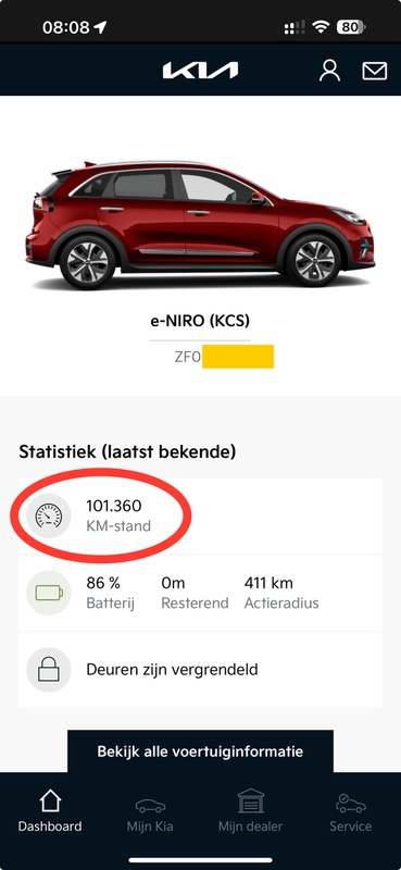

Ik lees het hier regelmatig en heb ook een e-Niro. My22, maar waar zie ik in de app de km stand?
  • ASracing
  • Laatst online: 22:12
janne_nl schreef op vrijdag 22 maart 2024 @ 07:13:
Ga in de app naar Status, klik op Vehicle report onderop bij vehicle management. Daarna op het 2e tabblad Diagnostic.

Goh, dat zit ver weg bij jullie! De app van de MY19 geeft de km-stand gewoon op het eerste scherm.
Afbeeldingslocatie: https://tweakers.net/i/oCZoz9GSi31o6Nu6ACNojez-0Uc=/x800/filters:strip_icc():strip_exif()/f/image/oDcMuHowl5QSabmi8sfg2Xqy.jpg?f=fotoalbum_large
Inderdaad! Is er in elk geval iets beter aan de MY19 app :)

ASracing schreef op vrijdag 22 maart 2024 @ 07:50:
Hm ja. Had ik dan toch al gezien, maar staat altijd al op 0. De andere functionaliteiten in de app werken volgens mij.
Iemand een idee hoe ik die km stand een schop geef.

janne_nl schreef op vrijdag 22 maart 2024 @ 14:20:
Heel af en toe loopt hij bij mij achter, maar hij zou gewoon mee moeten komen met de andere informatie als je synchroniseert. Heb je in het Status-scherm al eens naar beneden getrokken? Daarmee ververs je de gegevens. Je kunt ook op het cirkeltje drukken rechtsboven.

Ja. Verversen doe ik (veel te vaak), met name tijdens het laden of na het rijden

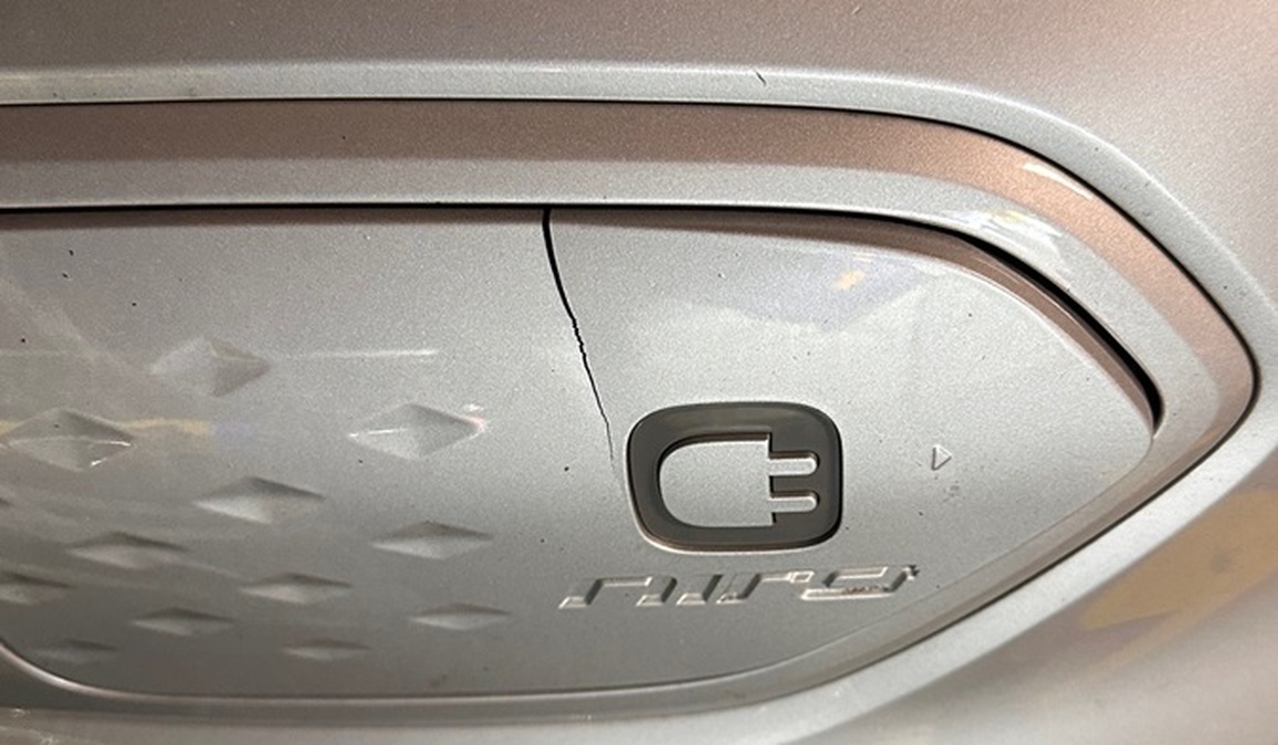

  • Marieke2006
  • Laatst online: 23:01
Sinds zondag heb ik onderstaande scheur in de laadklep. Volgens Kia moet het externe schade zijn, want het kan natuurlijk niet aan Kia zelf liggen...ik weet dat er meer mensen in dit forum hebben gepost met een scheur, lijkt dit een beetje op onderstaande scheur?
Afbeeldingslocatie: https://tweakers.net/i/S57Kl7_CXvwB6tw5vvP8eyC5Bqg=/full-fit-in/4920x3264/filters:max_bytes(3145728):no_upscale():strip_icc():fill(white):strip_exif()/f/image/8WTVAJvenDFHuRdjOQKm7LB5.jpg?f=user_large

Marieke2006 schreef op dinsdag 26 maart 2024 @ 09:03:
Nee, bij mij betreft het een klein haarscheurtje rechtsboven.
Dit ziet er uit alsof iets of iemand tegen de geopende laadklep is geknalt.
Ik had hetzelfde, wel nog iets minder groot. Maar werd ook gezien als eigen toedoen helaas, terwijl het een bekende zwakke plek is van de auto.

The__Virus schreef op dinsdag 26 maart 2024 @ 09:43:
Normaliter zou ik zeggen 'het is lease, laat de leasemaatschappij het lekker uitzoeken', maar het contract is bijna afgelopen dus die willen niet meer repareren.
Ik had wel de planning om het contract nog een jaar te verlengen, maar dat was nog niet opgestart. Hmm.

Ik heb al meer dan een jaar een vervangende laadklep in bestelling staan (toen nog lease, inmiddels prive in bezit), zijn ook niet op korte termijn te krijgen ook lijkt het. En de dealer gaf aan dat het best een gedoe is voor ze om die laadklep eraf te krijgen, halve voorkant moet blijkbaar los.
Leek bij mij onder garantie opgelost te gaan worden, maar duurt allemaal erg lang..
Deze barst is nog wel goed zelf te lijmen denk ik, mits je deze er zelf goed af kan halen, en daar zal het probleem zitten.
@Marieke2006 In jouw geval dus eerst dat contract verlengen en dan opnieuw ter reparatie aanbieden?

Ik heb het probleem inmiddels vakkundig over de schutting gegooid naar onze lease coordinator... :)

Marieke2006 schreef op dinsdag 26 maart 2024 @ 09:54:
Misschien gewoon aangeven? ik wil er best langer in rijden maar dan moet wel die klep heel zijn.
Nope, ik heb inderdaad ook een klein scheurtje, maar dat zit rechtsboven in de flens. Wat jij hebt lijkt inderdaad wel een scheur die met enige kracht is veroorzaakt.
Het vervelende met deze klep is dat die zwak is en dat hij alleen aan de uiteinden steunt: bij het scharnier en bij het uiterste puntje aan de rechter kant.
Om de klep te openen moet je erop drukken en dan ben je snel geneigd om in het midden te drukken. En om het erger te maken gaat de klep niet makkelijk open, waardoor je harder gaat drukken of zelfs met de vuist een stomp in het midden geeft. dan krijg je dit soort schade gemakkelijk.
Ik had al heel snel voortekenen van zo'n schade en daarom heb ik me (en mijn vrouw) aangeleerd om alleen op die rechter punt te duwen. Dáár zit de vergrendeling en dáár moet de kracht voor het openen dus ook heen.
De scheur is hier gelukkig niet doorgezet.
Hoop dat dit anderen ook helpt...

Hippe Lip schreef op woensdag 27 maart 2024 @ 12:35:
Om de klep te openen moet je erop drukkenen dan ben je snel geneigd om in het midden te drukken. En om het erger te maken gaat de klep niet makkelijk open, waardoor je harder gaat drukken of zelfs met de vuist een stomp in het midden geeft. dan krijg je dit soort schade gemakkelijk.
Ik kan dat wel bevestigen. Ben zelf nooit op idee gekomen om ergens anders te drukken dan op rechterpunt.
En (dus) ook geen schade.
Instructieboekje geeft aan dat je op het pictogram op de laadklep moet drukken. zie plaatje (maar staat ook in de tekst):
Afbeeldingslocatie: https://tweakers.net/i/TCHNXpw3_D70XQwnJYOG5NruE7U=/full-fit-in/4000x4000/filters:no_upscale():fill(white):strip_exif()/f/image/QomBw0dO7jMlzMyZlWkhHSF9.png?f=user_large
e-Niro Exec.l MY19, Tesla MY LR '24, Zappi, 50PV
  • EVfan
  • Registratie: December 2021
  • Laatst online: 23:29
eltron schreef op woensdag 27 maart 2024 @ 17:33:
Ik heb er ook al 3 jaar een klein scheurtje inzitten, aan de rechter bovenkant, 2 cm van de punt.
In het begin drukte ik op de uiterste punt bij het openen, wat wellicht bijgedragen heeft aan de scheur vorming. Ik heb er nooit op geslagen of gebonkt, bij vastvriezen (ooit wel eens gehad) een föhn erop en in een paar tellen is die dan los.
Sinds 3 jaar druk ik alleen op het logo (stekkertje) , zoals @eltron aangeeft, waar je volgens het instructieboekje dus ook moet drukken, en de scheur is stabiel.
