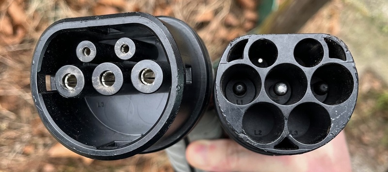

Ik denk dat hier even verwarring is ontstaan door de post van @PeaceNlove, het is niet duidelijk of hij/zij de onderste twee pinnen voor het snelladen bedoelt of de onderste twee L2 en L3 pinnen van de reguliere type 2 aansluiting.
Ik neem aan dat de foto van @Henry65 van een 1-fase eNiro is, daar ontbreken die L2 en L3 pinnen net als op onze 1-fase Opel Ampera-e. Dus dan mag je er denk ik van uitgaan dat je een 3-fasen eNiro hebt.
Maar check ook even je laadkabel, de 1-fase kabel die bij onze Ampera-e was meegeleverd heeft ook geen pinnen/contacten voor de L2 en L3 onderin (zie foto). Mogelijk heb je per ongeluk een 1-fase laadkabel meegekregen, dan blijft het laden logischerwijs gelimiteerd tot 1 fase.

Ik heb inderdaad een fase3.
Ik heb de auto al 2 jaar blijkbaar bij openbare laadpalen opgeladen met een fase1 oplaadkabel.
Vandaag bekeek ik de oplaadkabel en de l2 l3 ontbrak.

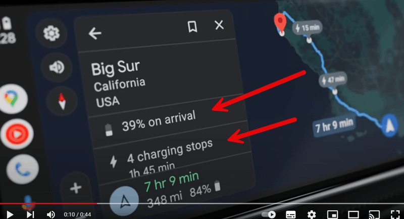

Terugkomend op de batterij integratie in Android Auto: in het volgende filmpje wordt het verteld, dat er data vanuit de auto gebruikt wordt voor de staat van je batterij:
https://youtu.be/q84GR6jS5kU?si=4Dhk_B2euGMrd0h4
Ben benieuwd of dit ook nog naar Hyundai/Kia komt....
Oh en dit is ook wel een mooie:
https://www.youtube.com/watch?v=hgbDQQQP6C0
[ Voor 13% gewijzigd door bnwgraaf op 17-01-2024 15:57 ]

Dat laatste filmpje werkt bij mij al zo, ook Home Assistant integratie doet het geweldig. Maar ik heb wel een aantal automations gemaakt die op basis van de GPS locatie b.v. alvast lampen aan doen in huis bij aankomst etc. Dus dat vind ik zelf nog iets prettiger dan handmatig bedienen vanuit AA.
  • bnwgraaf
  • Registratie: Oktober 2008
  • Laatst online: 30-09 20:46
Vaevictis_ schreef op donderdag 18 januari 2024 @ 08:20:
Bedoel je dat je bij het plannen ziet hoeveel laadstops je moet maken en waar en met welk geschatte SOC je op je bestemming aan zult komen?
Ik begreep dat dat vooralsnog alleen op de Ford Mach E en nog een Ford model werkt....

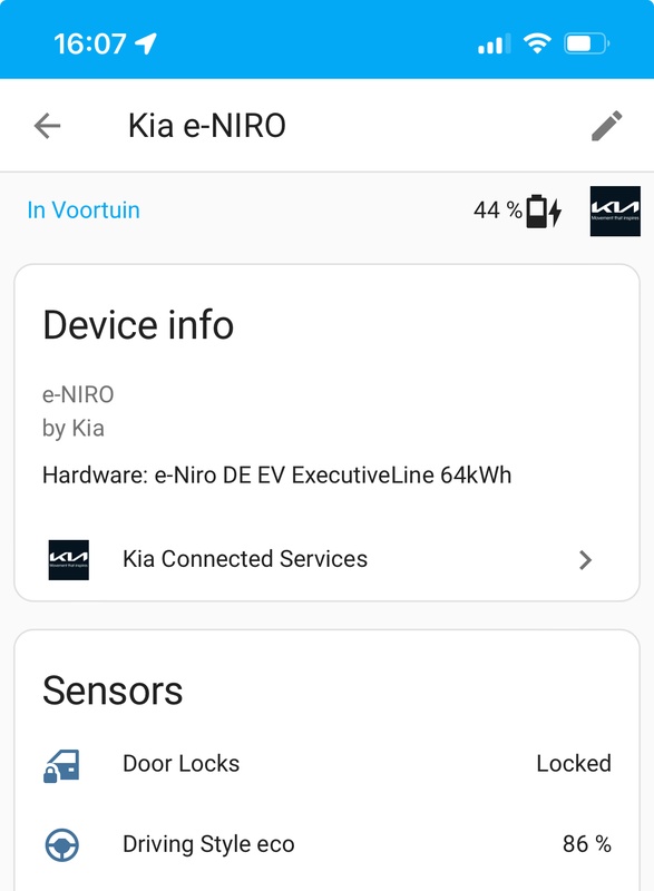

@CyBeRSPiN Die integratie van Pim Doos kan ik vinden in HACS en daarna staat die in het lijstje van wat HACS geïnstalleerd heeft. Maar waar vind ik die interface vervolgens terug? Bij Instellingen > Apparaten en diensten kan ik 'm niet vinden. En ik heb de rest van de menu's ook afgezocht, maar nix gevonden.
Vergeet ik iets of zie ik iets over het hoofd?

Ben je ook ingelogd?
Dan zou je je auto als een “apparaat” moeten zien met alle entities zoals range en locatie etc.

@CyBeRSPiN Daar zit nou juist het probleem. Ik snap dat ik nog wat credentials in zal moeten voeren, maar waar doe je dat? Ik kan het venster daarvoor nergens vinden.

@Hippe Lip Moet je de integratie niet eerst toevoegen? Mijn HA staat in het Engels en dan zijn (HACS) integraties te vinden onder
Settings - Devices & Services - tabblad Integrations.
Rechts onderin kun je Integrations toevoegen als ze wel geïnstalleerd maar nog niet zichtbaar zijn.

BINGO d:)b
Dank je wel @ninjazx9r98 *O*
Dat was 'm inderdaad. Die stap staat er helaas niet bij in de instructies op github. Zou wel handig zijn en het zou de boel compleet maken.
En ook dank aan @CyBeRSPiN en @Vaevictis_ voor het wijzen van de weg hierheen. :)

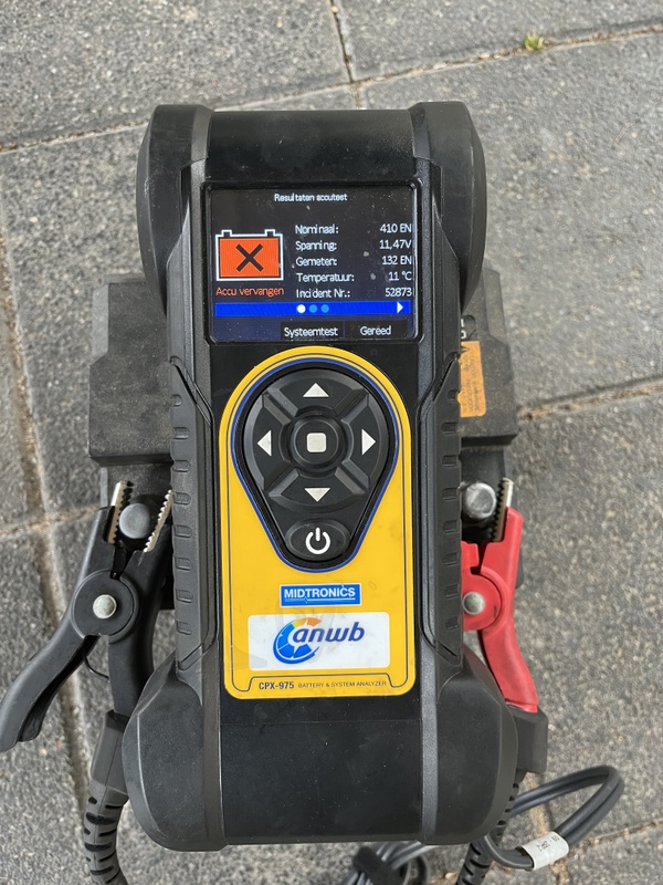

Nou, ik sta letterlijk nu met een accu probleem thuis. Vorige week kreeg ik in de Kia Connect app een rood 12v accu symbool te zien met ‘Let op!’
Vanochtend kreeg ik de melding dat ik de auto tot stilstand moest brengen, en dat de spanning laag was. Ik bel met de officiële Kia dealer in mijn omgeving. Mag langskomen, na uitleg. Ik lever de auto af, gaat na een tijd de werkplaats in. Na 10 minuten krijg ik hem terug, melding van werkplaats -> 12v accu is in orde.
Ik ga weer terug naar huis, 10 km over snelweg en binnen bebouwde kom. Parkeer de auto, en ga de dakdragers monteren (geen verbruikers aan).
Ik ben klaar, en wil auto aanzetten. Gelijk een piep en melding ‘controleer remmen’ en ik voel het rempedaal tegen mijn voet aan tikken terwijl ik alleen maar de startknop heb ingedrukt.
Ik Leaseplan gebeld, doorgestuurd naar ANWB en melding gemaakt. Weer naar Leaseplan gebeld vanwege aanvullende info. En nu thuis, met een auto die nu helemaal nergens meer op reageert wachten tot ANWB komt. Zelfs sleutel herkent de auto niet meer, Kia Connect app maakt geen verbinding meer. Reservesleutel ook geen teken van leven. Ik ben zo vriendelijk geweest om de betreffende Kia dealer terug te bellen en terugkoppeling te geven over dat ik nu alsnog gestrand ben, hetzij veilig thuis op eigen terrein.

Als je thuis een acculader hebt, kun je de auto weer starten. Je hoeft alleen maar 12V op de batterij-terminals te zetten, je hoeft de accu niet op te laden. De ANWB zal waarschijnlijk hetzelfde doen.

multikoe schreef op dinsdag 23 januari 2024 @ 13:42:
De ANWB is inmiddels langs geweest en diagnose was helder, accu was op. Gelukkig had hij er eentje bij zich, en kon hij hem zo vervangen zonder teveel administratief gedoe richting leasemaatschappij.Afbeeldingslocatie: https://tweakers.net/i/NfZdUZKHX8PAxconxe4OvT5WP1Y=/x800/filters:strip_icc():strip_exif()/f/image/lWkq6LoODnx97cjqtnNP2Myd.jpg?f=fotoalbum_large

MarcoEV schreef op dinsdag 23 januari 2024 @ 15:33:
De ANWB is inmiddels langs geweest en diagnose was helder, accu was op. Gelukkig had hij er eentje bij zich, en kon hij hem zo vervangen zonder teveel administratief gedoe richting leasemaatschappij.[Afbeelding]
Wel vreemd dat de garage concludeerde dat er niets aan de hand was. Dan hebben ze kennelijk niet al te goed getest.

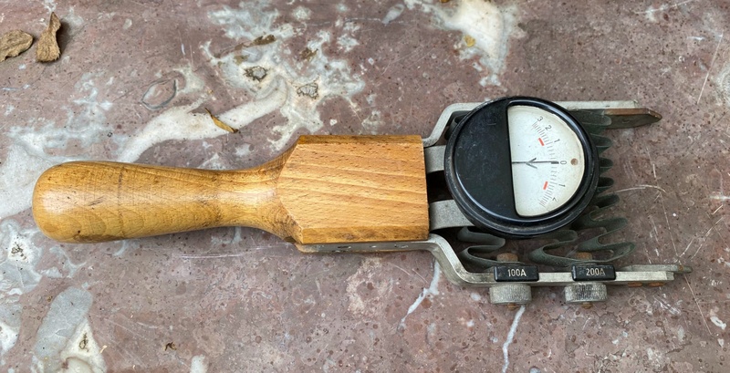

Dat is geen accu testen, dat is hooguit spanning meten.
De accutester van vroeger (>30jr geleden) was een tang die je over de polen zette waardoor die met iets van 100A belast werd. Op dat moment moet je de spanning meten, onder fatsoenlijke belasting dus. Pas dan weet je wat de accu waard is.
Afbeeldingslocatie: https://tweakers.net/i/TqfyhvTOSTUyhbogBAnQ5eCmqi0=/800x/filters:strip_icc():strip_exif()/f/image/MZcMb6A7670rfGRWLTjEnE7I.jpg?f=fotoalbum_large
Via Bol kun je zoiets nog steeds kopen.

Hippe Lip schreef op dinsdag 23 januari 2024 @ 18:24:
En zoals je zelf al gevonden hebt, ook die worden nu nog gewoon gebruikt, maar wat minder fraai, dus niet alleen van vroeger.

gjcvro schreef op dinsdag 23 januari 2024 @ 19:27:
@gjcvro
Ik kan me niet zo voorstellen dat dit ook gebruikt is bij de accu van @MarcoEV , want het lijkt me dat je een dan bijna overleden accu toch al snel zou moeten herkennen, zeker als die een paar uur later definitief de geest geeft. Denk je niet?

Hippe Lip schreef op dinsdag 23 januari 2024 @ 20:14:
@gjcvro
Durf het niet te zeggen, ik heb hier een (hele grote) accu staan die met meten en testen (na opladen) prima lijkt te zijn, maar als ik er mee probeer te starten geeft hij toch niet thuis, heel snel leeg.

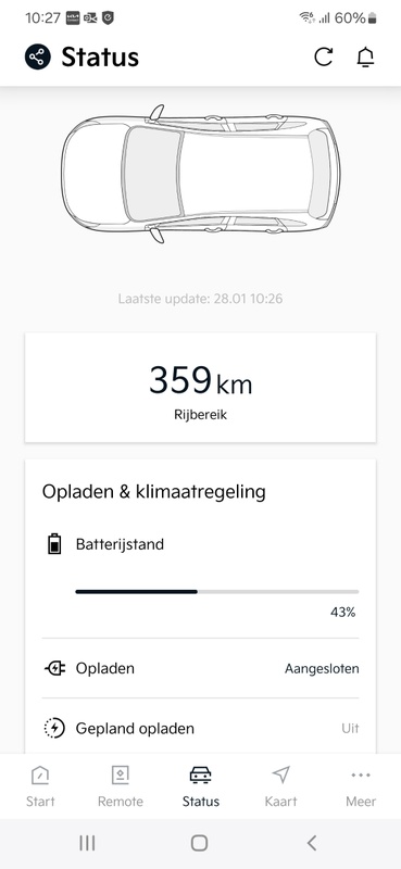

Sinds december krijg ik (alweer) geen meldingen meer als bijvoorbeeld het laden (bijna) klaar is via de Kia Connect app.
Zojuist kreeg ik ineens weer een melding dat het laden voltooid is. Helaas is mijn auto 2 dagen geleden al volgeladen (90%), dus dat helpt ook niet als je aan een openbare laadpaal staat. Hopelijk geen blokkeerkosten...
Het vreemde is, behalve de melding 2 dagen te laat, dat als ik de app ververs, ik het volgende scherm te zien krijg :
Afbeeldingslocatie: https://tweakers.net/i/2QFcqJEyjAr0XKZKMvNDaVVLHUE=/x800/filters:strip_icc():strip_exif()/f/image/9EityGkCciO3hqv72zlD5okN.jpg?f=fotoalbum_large
Die hoeveelheid kilometers bij die accu-stand in dit weer doet volgens mij geen enkele ev na. :)
Ik word niet goed van die verschrikkelijke connect app!

rokil schreef op zondag 28 januari 2024 @ 10:39:
Echt heel bijzonder. Bij mij werkt hij 99% van de tijd goed, ook de HA integratie geeft geen foutmeldingen, pushmeldingen komen binnen, zeer tevreden over. Dan moet het bijna wel aan de 4G dekking liggen of iets dergelijks.
Voordat ik iets met de app doe klik ik altijd even op status en vernieuw de pagina daarna kan ik eigenlijk alles doen,adres ingeven en naar mijn auto sturen, laadgegevens bekijken etcetera.
Soms lukt het status vernieuwen ook niet en dan blijkt dat inderdaad de functies niet werken
Ook hier eigenlijk weinig problemen.
Ik krijg netjes meldingen dat laden klaar is, vandaag was het zo zonnig dat ik denk laat ik er maar 10% extra in doen, dus limiet verhoogd naar 90 en laden weer gestart. Tijdje later weer netjes de melding klaar.
Wel merk ik dat de auto soms op bepaalde plaatsen slecht reageert, waarschijnlijk door slechte dekking van het mobiel netwerk.
  • rokil
Natuurlijk zou het kunnen dat mijn auto toevallig op een plek stond waar er slecht mobiel bereik was, maar dat is toch niet heel toevallig bij iedere laadplek die ik bezoek?
En na de laadsessie op de 26e heb ik mijn auto in mijn garage gezet en krijg ik vanmorgen ineens een melding dat het laden voltooid is, terwijl hij dus al 2 dagen geleden van de lader is afgehaald.
In de app staat bij de meldingen ook dat hij pas vandaag die melding heeft verzonden.
App al eens gereset, verwijderd en opnieuw geïnstalleerd. Unit in de auto al meermaals gereset en de dealer er eens uitvoerig naar laten kijken, maar die ziet ook niets bijzonders. Word er moedeloos van...

Nou is het wel zo dat doordat ik gebruik maak van Home Assistant om de auto uit te lezen, zal die vaker gedwongen worden om een update te sturen. Wellicht zit daar een verschil.
Want als je binnen de app op verversen drukt geeft hij ook niets weer? (kan soms ff duren)

Nadat ik vanmorgen dus ineens de melding kreeg dat het opladen voltooid was, heb ik de app geopend. Daar stond nog de informatie van 24 januari die ik toen had ververst. Ik heb dus opnieuw ververst en kreeg dus te zien wat in mijn post van 10:39 te zien is.
Ik had de auto dus op de 26e geladen aan de openbare laadpaal tot 90% en was hierna ongeveer 300 meter naar huis gereden. Die dag geen meldingen gekregen en al zeker niet om te melden dat het laden (bijna) voltooid is.
Meestal is de eerste % al verdwenen zodra ik weg rijd bij de laadpaal. Ik heb de auto de 26e weggezet met 89%, volgens het scherm in de auto, maar volgens de app staat deze toch echt op 43%.
Op een gegeven moment ga je toch aan jezelf twijfelen, dus vanmiddag toch even gekeken in de auto en daar wordt 89% en 359 km. weergegeven. Zojuist nog eens de app ververst en de 359 km. klopt, maar het accupercentage staat nog steeds op 43%.
Overigens maak ik zo goed als altijd gebruik van een van de 4 laadpalen hier in Hoofddorp op loopafstand en hebben onze telefoons altijd goed bereik. Dat wil natuurlijk niet zeggen dat de Kia op een bepaalde plaats dan ook goed bereik zou moeten hebben, maar bij alle 4 de locaties slecht bereik in de randstad lijkt mij niet het geval.
Maar als ik nu hoor/lees dat anderen hier eigenlijk geen last van hebben, moet het toch aan de connectie-unit? van mijn auto liggen? 8)7

  • rokil
Ja, nu je het zegt, zie ik in de app dat de niro nog steeds aangesloten staat, terwijl hij toch echt al 2 dagen 'los' staat.

OK, nu je het zegt, zie ik dat de data in HA 3 uur oud is. Ik heb echter ook de ververs knop in HA staan, als ik die indruk wordt de data wel netjes bijgewerkt. Data is nu weer 1 minuut oud.
