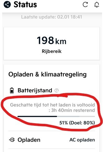

Ben het maar deels met je eens wat de MY20 app betreft.
Die geeft weer geen inschatting van resterende laadtijd.
Ik heb afgelopen zaterdag staan laden bij Aral snellader in Kerpen, naast mijn zoon met zijn MY20, terwijl we ondertussen een hapje aten bij de griek aan de overkant van de straat.
Hij kon niet zien hoe lang het laden nog zou duren terwijl de app van de MY10 dat wel aangeeft. .

eltron schreef op dinsdag 2 januari 2024 @ 18:29:
Raar, ben toevallig net aan het laden, zie dat hij nog ongeveer 3 uur en 50 minuten bezig is..

gjcvro schreef op dinsdag 2 januari 2024 @ 18:32:
MY20? en heb je plaatje? Blijkbaar kan hij het niet vinden.

eltron schreef op dinsdag 2 januari 2024 @ 19:11:
MY22, maar is volgens mij hetzelfde, en het is bijna niet te missen..

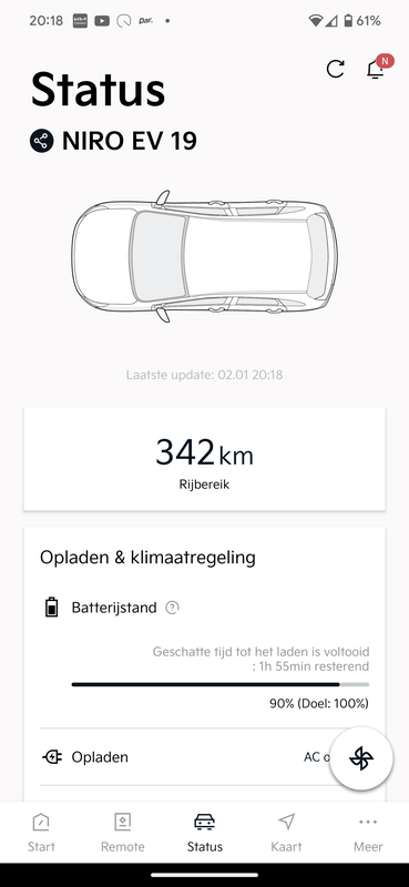

gjcvro schreef op dinsdag 2 januari 2024 @ 19:31:
Hier een MY20 (ook al zegt de app MY19). Daar staat het ook in.

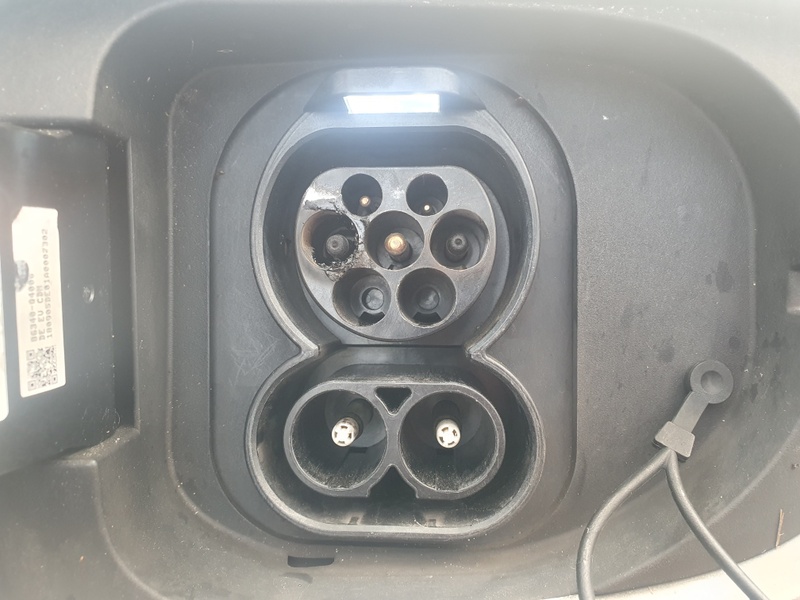

Afbeeldingslocatie: https://tweakers.net/i/lX5ng1yNyHEl3BV1VMwjH-mG_V8=/800x/filters:strip_icc():strip_exif()/f/image/J5m7QeIYSo1BCZ2rDZOZ205M.jpg?f=fotoalbum_large
Merkwaardig voorval. Laadunit oververhit. Laadkabel is ook beschadigd. Auto laadde wel gewoon op. Nu bij dealer.
  • DonJuape
DonJuape
Trust me, I'm an engineer!
Harvest2002 schreef op vrijdag 5 januari 2024 @ 10:47:
Lijkt op slecht contact tussen stekker en pin. Bleef hij op vol vermogen laden? In deze situatie zou hij op lager vermogen moeten gaan laden (derating) omdat de pin temperatuur te hoog is.

  • Harvest2002
  • Registratie: Oktober 2018
  • Laatst online: 30-08 22:00
DonJuape schreef op vrijdag 5 januari 2024 @ 10:57:
Nee ik houd laadstanden bij en zie geen lagere kWh per laadbeurt.
Met welke lader was dit? Een thuislader of aan laadpaal? Welke kabel gebruikt? Denk dat er niets stuk is behalve gesmolten connectors en als alles nog past dan heb je mazzel.
  • Harvest2002
Vaevictis_ schreef op vrijdag 5 januari 2024 @ 11:11:
Thuislader. Met originele KIA kabel. Dealer zei dat het wel vervangen moest worden. Neem aan onder garantie.
  • Vaevictis_
  • Laatst online: 11:35
Harvest2002 schreef op vrijdag 5 januari 2024 @ 13:13:
Heb je een verlengsnoer gebruikt? En hoe lang geladen?
  • Harvest2002
Vaevictis_ schreef op vrijdag 5 januari 2024 @ 13:32:
Nee. Ongeveer 4 uur geladen.
Hoe zou een verlengsnoer oververhitting van de aansluiting in de auto kunnen veroorzaken?
  • DonJuape
DonJuape
multikoe schreef op vrijdag 5 januari 2024 @ 14:34:
Dat zag ik ook niet zo nee. Het zit waarschijnlijk bij de aansluiting kabel naar auto of wellicht direct achter de connector in de auto (aansluiting connector naar de kabel of busbar). Maar wel raar dat er geen derating was want er zitten temp. sensoren op de pinnen. Nu ik er over na denk zitten die wellicht alleen op de DC pinnen.
Hyundai Inster Pulse Winterpack, Zappi V2 3-fasen, 7400 Wp PV SolarEdge 1-fase, WP L/W 1-fase
  • multikoe
  • Laatst online: 31-08 17:22
DonJuape schreef op vrijdag 5 januari 2024 @ 15:04:
Wat ik op de foto zie is dat er grote hitte is ontstaan rond één pen, dus waar deze in het "vrouwtje" steekt en waar ze elkaar overlappen/raken. Dat lijkt te wijzen op een slecht contact op die plek, misschien door vuil of corrosie. Als er een blaadje in dat gat waait op het moment dat je de kap er af haalt bijvoorbeeld. Of wat zand. Geen idee of er op alle pennen een aparte sensor zit, eerlijk gezegd lijkt me dat onwaarschijnlijk.
  • DonJuape
DonJuape
multikoe schreef op vrijdag 5 januari 2024 @ 15:18:
Het kan dus ook aan de binnenzijde zitten, de volgende krimp of schroefconnectie zit er net achter dan wordt de hele pin ook warm. Ben het het met je eens dat het waarschijnlijker is dat het de pin naar kabel connectie zelf is.
Voor de twee DC pinnen zijn twee onafhankelijk temp. sensoren verplicht volgens de standaard. Voor de AC pinnen kan ik het even niet vinden. Wel dat een van de CCS 2 leveranciers 1 temperatuur sensor heeft op de L1 pin maar ik weet dus niet of dat verplicht is volgens de standaard.

Vraagje, ik ben sinds vorige week de gelukkige eigenaar van een Kia E-Niro 64kwh uit 2020.
Nu loop ik tegen het volgende aan; soms doet de radio knop niks wanneer ik erop druk. Zowel op het touchscreen als de fysieke knop. Meestal is het opgelost na het aan en uitzetten van de auto. Sinds vandaag lijken echter alle knoppen op het onderste gedeelte van het paneel (climate, ev, draaiknoppen etc) niet meer goed te werken. Ze doen het wel wanneer je de knoppen indrukt of draait (je hoort bijvoorbeeld de blazers harder of zachter blazen), maar het display doet niks. Zo kan ik dus niet meer zien op welke temperatuur de climate control staat. Iemand enig idee?
Ook vroeg ik me af of mijn verbruik normaal is. We rijden alleen binnendoor (voornamelijk 50 en 80 wegen) en kom nu uit op een gemiddeld verbruik van 20kWh/100km van afgelopen week. Vandaag zelfs 25kWh/100km zonder snelweg. Heb geen zware rechtervoet en rij altijd in eco modus. Zou het echt puur door de kou komen?
  • multikoe

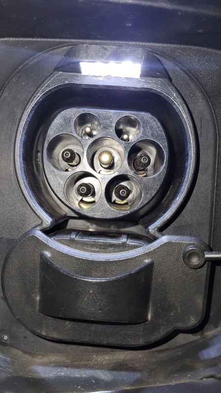

Mensen.
Ik heb een kia E niro 64kw executiveline uit 06-2020.
Facelift dus met 10inch navigatie etc.
Enige wat ik niet snap of weet is of ik nou een 1fase of 3fase versie heb.
Als ik bij een openbare laadpaal oplaad.
Laad de auto niet sneller dan 3.6kw/h.
Volle accu duurt 24uur dus.
Snelladen doet ie wel max 70kwh als ie zin heeft.
Kan iemand mij vertellen hoe ik erachter kom en hoe ik het opladen bij een openbare laadpaal wellicht sneller kan?
Open het laadklepje en kijk hoeveel pinnen er aanwezig zijn. Bij 1 fase is er maar een van de 3 grote pinnen aanwezig, bij de andere 2 zit er wel een uitsparing maar geen metalen pin.

Suicyder schreef op dinsdag 9 januari 2024 @ 17:58:
Klinkt heel erg als 1-fase. Dan zou je 3,6 of 7,2 kW moeten kunnen halen, de 7,2 is dan wel afhankelijk van de afzekering op de paal zelf, als die 3x16 (11 kW) is zal jij met 3,6 kW kunnen laden, is het een 22 kW paal, dan zou je volgens mij met 7,2 kW moeten kunnen laden.
Ik haal zelf (met mijn 3-fase) 11 kW uit meeste openbare laadpalen, die van Vattenfall willen nog wel eens picky zijn en pingelen.
Dankje voor je reactie.
Zelfs bij 22kw palen haal ik max 3.6kw. of kan het aan mijn oplaadkabel liggen?

Raja_Ashwin schreef op dinsdag 9 januari 2024 @ 20:15:
Hoe heb je de laadinstellingen voor AC laden staan? Max of Min of er tussenin?
Zoals @CyBeRSPiN aangaf, check eerst even je laadpoort. Als daar in de gewone laadpoort (dus niet de snellader-aansluiting) de onderste twee pinnen ontbreken dan is je eNiro een 1-fase uitvoering. Als je dan een laadkabel gebruikt die max. 16A per fase aankan (maakt dan niet uit of het een 1-fase of 3-fase kabel is) dan limiteert je laadkabel de snelheid tot 3,7 kW.
Heb je wel alle pinnen dan kan het zijn dat je een 1-fase laadkabel gebruikt (16A is dan max. 3,7 kW, 32A is dan max. 7,4 kW).
Alles keurig onder garantie vervangen, inclusief nieuwe laadkabel.

Harvest2002 schreef op woensdag 10 januari 2024 @ 17:14:
Netjes. Jij hebt ook een MY19 toch?
De kabel die ik er bij kreeg vind ik soms ook echt warm aanvoelen bij de stekker, dat lijkt me niet te horen, zelfs al gaat er 7kW doorheen. Denk zeker 60 graden.
Misschien heb ik hetzelfde issue dan, je bent niet de eerste. Las hier eerder al eens waar de stekker compleet vastgesmolten was en de auto geen kant meer op kon.

CyBeRSPiN schreef op woensdag 10 januari 2024 @ 17:24:
Ja van januari 2019.

Wesco schreef op woensdag 10 januari 2024 @ 00:12:
Als derde zou het ook nog (deels) aan de laadpaal kunnen liggen. Sommige als 22kW getoonde laadpalen zijn in de praktijk maar 17 kW (goedkoopste 3x25A netaansluiting) of ze zijn hard gesplitst in 2x11 kW (dus max. 3,7 kW per fase per laadpunt) of 2x8,5 kW. Sommige laadpalen zijn wat slimmer en geven je de maximale laadsnelheid als er maar 1 aansluiting gebruikt wordt.
Dankjewel
Ik heb een foto bijgevoegd.
Ik snap het niet echt betreft de pinnen.
Is dit een fase 1 of fase 3?Afbeeldingslocatie: https://tweakers.net/i/Ywz7pVT-HbjjHM0k8KCQV0eCAbA=/x800/filters:strip_icc():strip_exif()/f/image/DBImvkzM5KMO4tn1OcXAnPtv.jpg?f=fotoalbum_large
  • multikoe
Raja_Ashwin schreef op vrijdag 12 januari 2024 @ 02:47:
Dankjewel
Is dit een fase 1 of fase 3?[Afbeelding]
Dat onderste klepje kan ook open, daarachter zitten twee pinnen. Samen maken ze duidelijk dat je 3 fasen hebt en dus ook gewoon een CSS lader kunt gebruiken.
  • PeaceNlove
PeaceNlove
Deugleuter
multikoe schreef op vrijdag 12 januari 2024 @ 05:57:
De onderste twee pinnen zijn voor snelladen. Dat gaat met gelijkstroom en niet met wisselstroom en er is dus geen sprake van dat je dan 3 fasen hebt als je aan de snellader staat.
Ik heb een MY19 Niro en ook de onderste twee pinnen en reken maar dat ik een 1-fase ladende Niro heb!
  • CT
CT
Dankjewel
Zie het volgende schema (dit is dan wel de stekker, maar vertaald ook naar je poort/ingang):
Afbeeldingslocatie: https://external-content.duckduckgo.com/iu/?u=https%3A%2F%2Fwww.incoming-mobility.com%2Fwp-content%2Fuploads%2F2019%2F04%2FTyp_2_Stecker_von_Mennekes.jpg&f=1&nofb=1&ipt=5f62b29a306ed10c2138508ea276a5bf0753f65c9f691991a9d98dccb3efc165&ipo=images
L1,L2 en L3 zijn de fase draden, heb je alleen de L1 pin en dus niet de L2 &3 (onderste twee pinnen) dan kan je er vanuit gaan dat je maar 1 fase hebt.
Maar op je foto zie je ook 2 pinnen op de L2 en 3 plek, dus totaal 3 fase :P
  • multikoe
PeaceNlove schreef op vrijdag 12 januari 2024 @ 06:35:
I stand corrected, thanks.
