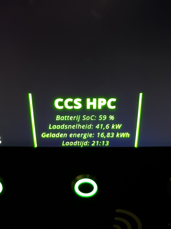

Vandaag 400 km gereden met my19, laadsnelheid bij Fastned viel tegen. Volle bak ook dus waarschijnlijk beperkte capaciteit. Afbeeldingslocatie: https://tweakers.net/i/iGE0oORfP53FGNbuVzN5MdT9zhY=/x800/filters:strip_icc():strip_exif()/f/image/wdTh5qflb3iw8g3xwxwX8IFm.jpg?f=fotoalbum_large
  • marteltor
  • Laatst online: 18:54
Vaevictis_ schreef op zaterdag 7 januari 2023 @ 20:45:
Vandaag 400 km gereden met my19, laadsnelheid bij Fastned viel tegen. Volle bak ook dus waarschijnlijk beperkte capaciteit. [Afbeelding]
Lijkt me eerder kwestie van te koude accu dan dat Fastned niet meer dan 40kw kan leveren.
Alleen bij accu warmer dan 25 graden celcius haal je de ~77kw. Tussen 15-25 graden max 55kw. Onder 15 graden max 45kw. Give or take.
Bij de huidige temperatuur moet je 2 uur 130 rijden wil je bij die 25 graden in de buurt komen.

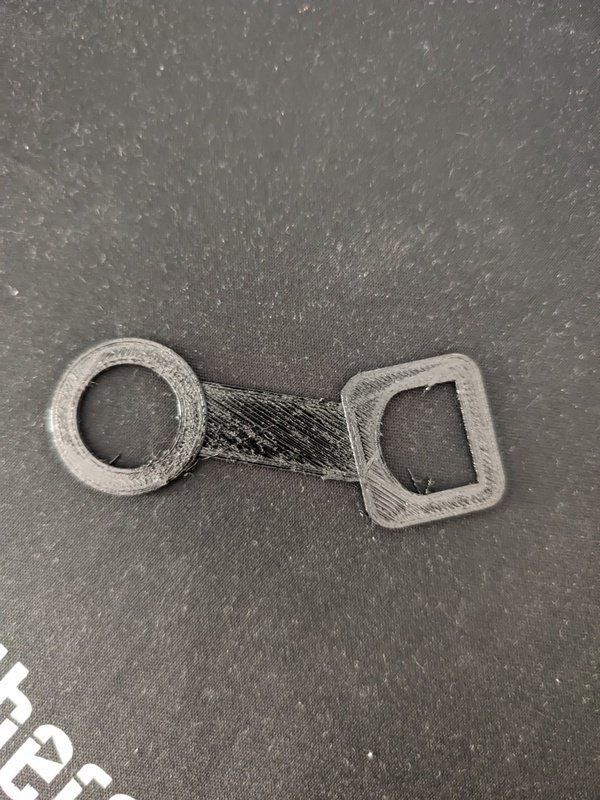

Afbeeldingslocatie: https://tweakers.net/i/Exa3dPYizJu_nKz9KBlo8s8xfdk=/x800/filters:strip_icc():strip_exif()/f/image/wxncUD2iCNqYl8bjgNGwOsrS.jpg?f=fotoalbum_large
Om de laadpoort open te krijgen als het duw mechanisme niet goed werkt heb ik deze gemonteerd.
Ik heb er twee over deze mogen weg tegen kostprijs 3,5 euro inclusief verzenden. Is van tpu dus rubberachtig materiaal en kan flink wat kracht hebben een breekt niet bij temperatuur wisseling. Dm graag naar mij.

marteltor schreef op zaterdag 7 januari 2023 @ 20:46:
Toch blijft het een raar plaatje. Tijdens het snelladen warmt de accu ook op en blijkbaar in dit geval onvoldoende om boven de 42kW uit te komen.
Ben wel gewend dat accu na stukje rijden in elk geval boven de 15graden zit en laden start op ca 55kW en na minuut of 10 als de 25 graden wordt aangetikt doorgaat naar 75kW.
@Vaevictis_ zit na 21 minuten nog op 42kW, dat is vreemd m.i..
Sowieso ga je op 59% maar op 58kW zitten normaliter, dus waarschijnlijk heb je een net iets koude accu en da kom je op 42kW uit inderdaad.

  • Vaevictis_
  • Laatst online: 20-09 17:53
Ik denk toch dat het combi is van te koude batterij en capaciteit van Fastned. Op 1 plek na alles bezet en de capaciteit wordt dan verdeeld op basis van 1/8 per lader en dan per aansluiting diegene met laagste soc krijg de meeste kWs. Om alle laders maximaal te kunnen aansturen is veel te duur qua net aansluiting en komt ook weinig voor dus dan moet je geduld hebben.
  • multikoe
  • Laatst online: 05:54
Vaevictis_ schreef op maandag 9 januari 2023 @ 14:48:
Ik ben eigenlijk wel benieuwd of dat klopt. Jouw scenario houdt in dat Fastned (bijvoorbeeld) 8 laders installeert en dan in totaal zelfs te weinig capaciteit heeft om 8 laders op 75 kW te laten laden. Dat zou betekenen dat hun aansluiting maximaal 8 x 75 = 600 kW is.
Het kan natuurlijk kloppen, FastNed geeft geen garantie dat de maximale laadsnelheid wordt gehaald en het is dan natuurlijk financieel voordelig om een kleiner aansluiting op het net te realiseren dan wat je maximaal nodig hebt, er van uitgaande dat die maximale capaciteit vrijwel nooit gevraagd gaat worden.

Gisteren voor de fun naar Fastned, had wat tijd over en de auto zat op 44 procent dus ik dacht laat ik eens snel laden.
Nou .. stop dat ding in de auto, pasje tegen de kast, ik zie dat ie aangesloten is, maar de auto vermomd het om het laden te starten..1 minuut, 2 minuut noppes
Loop ik weer naar de kast: inderdaad niet actief, En datzelfde probleem had ik ook al eens aan een normale 11kW lader ..
pasje nog een keer tegen de paal en hop .. nu laadt ie wel .. heuullll apart .
