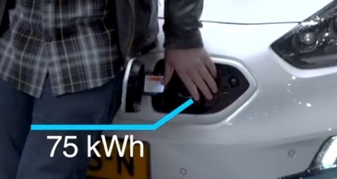

Grappig filmpje, wel hoop foutjes over de specs van zowel de Niro als de Kona. En als klap op de vuurpijl “75 kWh” laadsnelheid :X
Afbeeldingslocatie: https://tweakers.net/ext/f/dMCftPvprng6g4IHCfAfXDNC/full.jpg
(Hij zegt het overigens wel correct ;))
[ Voor 13% gewijzigd door CyBeRSPiN op 18-03-2019 23:52 ]

Geen topfilmpje inderdaad, maar kijkt makkelijk weg ;) Ook wel grappig om te lezen, is de 'test' van Topgear.
