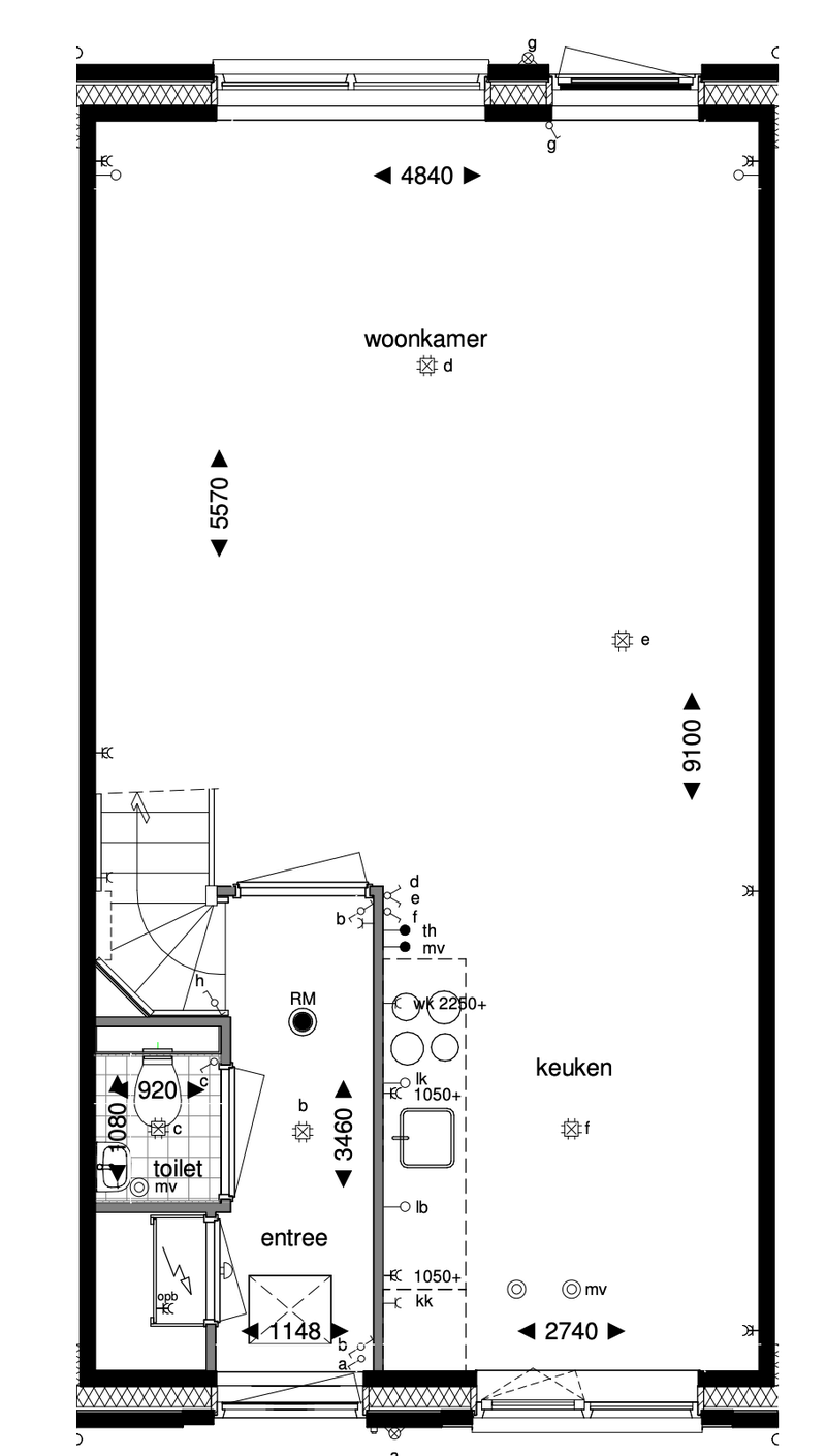

Ik heb de lengte van alle wanden bij elkaar opgeteld en * 2,6 gedaan. Daar moeten deuren en ramen nog vanaf, maar zo heb ik een goede inschatting van de vierkante meters die moeten worden behangen/gestuct, toch?
Ik heb 11.000 euro voor het stucen of renovliezen, behangen en verven van de trappen gerekend en in de verbouwingsspecificatie laten zetten. Maar ik kom nu op nog geen €6.000 uit.
- 157m2 wand begane + 1e verdieping renovlies/stucen + sauzen
- 40m2 stucwerk + sauzen plafond beneden (boven laten we de spachtelputz zoals bij oplevering)
- 2 trappen schilderen
De zolderverdieping heb ik nog niet meegerekend want daar komen nog dakkapellen en een zolderindeling.
Maak ik ergens een rekenfout?

Tjebakka schreef op dinsdag 30 juni 2020 @ 19:38:
Ja :)
haha.. nee de renovliesmannen rekenen ook een stukje snijverlies mee van hun behang. Ga er van uit dat je circa 10% meer nodig hebt dan je wanden zijn. Is je begane grond 'maar' 40m2? niet om denigrerend te doen maar dit lijkt weinig?
ja plafonds worden trouwens niet gespachtelputzt maar waarschijnlijk gespackspuit!

siemenz schreef op dinsdag 30 juni 2020 @ 19:48:
Ja :)
Spacwerk inderdaad.
Onze begane grond. 44m2 als je l*b doet:
Afbeeldingslocatie: https://tweakers.net/i/Y6pqQYFd_pYHY3vH_IwXk7c6A2o=/800x/filters:strip_exif()/f/image/rQO7Azmdr12G5XlmwAswxuZA.png?f=fotoalbum_large

Tjebakka schreef op dinsdag 30 juni 2020 @ 19:55:
Spacwerk inderdaad.
Ah juist. Ik dacht eerder te lezen dat je een tweekapper had gekocht maar dan heb ik me vergist. 40m klopt dan wel idd als je de mk en het trapgat niet mee rekent !

siemenz schreef op dinsdag 30 juni 2020 @ 20:19:
