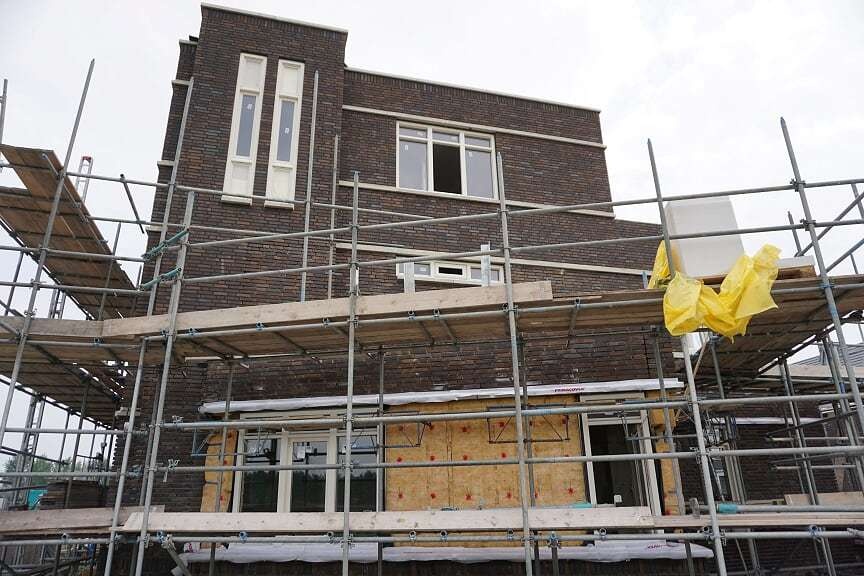

Ik kom nog even terug op de discussie rondom het stootvoegloze metselwerk wat niet stootvoegloos wordt. Er komen inderdaad stootvoegen omdat halfsteens bergingen niet stootvoegloos kunnen. Aangezien dit technisch hoogwaardiger is is iedereen hier wel mee akkoord. Ze proberen de stootvoegen zo smal mogelijk te maken. Inmiddels is men begonnen aan het metselwerk.
Het proefmuurtje zag er zo uit:
Afbeeldingslocatie: https://www.win.tue.nl/~bvdonge/figs/metselwerk/proefmuurtje.jpg
Het metselwerk nu:
Afbeeldingslocatie: https://www.win.tue.nl/~bvdonge/figs/metselwerk/metselwerk.jpg
Links op de foto is de donkere steen, rechts de 'witte'. Volgens de metselaars wordt die steen vanzelf dezelfde kleur als het proefmuurtje, maar ik moet het nog zien. Het bestek zegt overigens dat het metselwerk paars (de donkere steen) en grijs (de lichte steen) wordt.

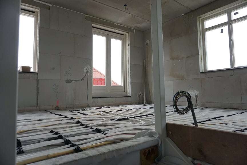

Hier hebben wij grote gezeik mee gehad dus spreek goed af met de bouwer wat er wel en niet inzit met de casco oplevering. Zorg dat dit duidelijk op papier staat! Laat alles vastleggen.
Bij ons zeiden ze mondeling dat de vloerverwarming gelegd zou worden en de cement dekvloer niet. Leidingen zouden 10 cm boven de vloer afgedopt worden. Hierdoor kan je een eigen inrichting indelen.
Uiteindelijk werd de vloerverwarming niet gelegd. Hier waren we het natuurlijk niet mee eens want dit was wel gezegd. Op papier stond ook niets van dat de vloerverwarming zou vervallen. De leidingen zouden tot binnen de badkamer gelegd worden en afgedopt. Uiteindelijk na vele gesprekken hebben we dit gewonnen en word de vloerverwarming alsnog gelegd, cement dekvloer niet.
Leidingen die 10cm boven de vloer afgedopt zouden worden zijn gewoon op de standaard plaats gebracht.
Groot nadeel is dat er koppelingen gebruikt gaan worden in de vloer. Dit is natuurlijk een grotere kans op lekkage.
Dit is bij elke woning gedaan. Er zijn namelijk vanuit de verdeler radiator slangen gebruikt en die worden in de badkamer gekoppeld met de vloerverwarmingslang. Waarom niet in 1x beetje jammer.
Zo ziet onze casco er btw uit ( nog zonder net en slangen )

  • Jheroun
Vorige week was voor ons de eerste officiële kijkdag. Flink wat bedrijvigheid op het terrein en er wordt ook hard doorgewerkt. Voor de bouwvak zaten de binnenmuren er net in, nu zaten zover ik kon zien alle leidingen op hun plek, lag de vloerverwarming er overal in en werd het glas in de kozijnen gezet. Vanuit de projectontwikkelaar was er ook iemand bezig met het controleren van alle maten en aansluitingen in de keuken.
We hadden onze eigen aannemer meegenomen en die vond dat er goed gebouwd werd, toch fijn om te horen :)
Afbeeldingslocatie: https://tweakers.net/ext/f/tUu5zkdFRyOpz8ZRrTyV7sJs/thumb.jpgAfbeeldingslocatie: https://tweakers.net/ext/f/cEZP3ewjaANORkCKCuVlSJlF/thumb.jpgAfbeeldingslocatie: https://tweakers.net/ext/f/SzDFAyBv1mUDsn88gmX0pPUE/thumb.jpgAfbeeldingslocatie: https://tweakers.net/ext/f/FWYhy4Vac7pWUfp5yxh3eXgL/thumb.jpg
Dat de vloerverwarming er in zit is extra fijn, wij hebben langdurig contact gehad over het uitbreiden van de vloerverwarming naar alle etages voordat we het contract tekenden en ook na tekenen van het contract ben ik nog veel aan het schakelen geweest voordat het allemaal netjes op de tekeningen stond. Wel met resultaat: het ligt overal en er zit ook een leiding voor de thermostaat op alle plekken die op de tekening staan.
Hoe de exacte afwerking gaat worden is natuurlijk altijd afwachten maar gezien de flinke lijst bijzonderheden buiten de standaard optielijst om die allemaal netjes verwerkt zijn (extra afvoeren, waterleidingen, veranderde muurtjes, vloerverwarming) hebben wij er redelijk vertrouwen in. Verwachte oplevering is eind november/begin december en gezien de staat van het geheel lijkt dat wel haalbaar.
  • Sammy_tukker
  • Laatst online: 09:23
|:( Ik hoop niet dat je vrouw had gepland om op de wand van foto 1 (met al die leidingsleuven) zo'n leuke fotowand met 36 lijstjes te doen ;w
  • Señor Sjon
  • Laatst online: 15:40
Dat is zo te zien de keuken... ;)
  • blubbers
  • Laatst online: 15:09
Die wordt ook tegen de muur geschroefd. :9
  • Jheroun
@Sammy_tukker @Señor Sjon Dat is de achterkant van de meterkast, inderdaad gezien vanuit de keuken. Daar komt een hoge kast voor met daarin een oven.En de keuken waren ze dus voor het dichtsmeren van al die sleuven dus al aan het checken/nameten.
Ik zou sowieso niet aanbevelen om uitgebreid te gaan boren in de wand achter je meterkast ;)
