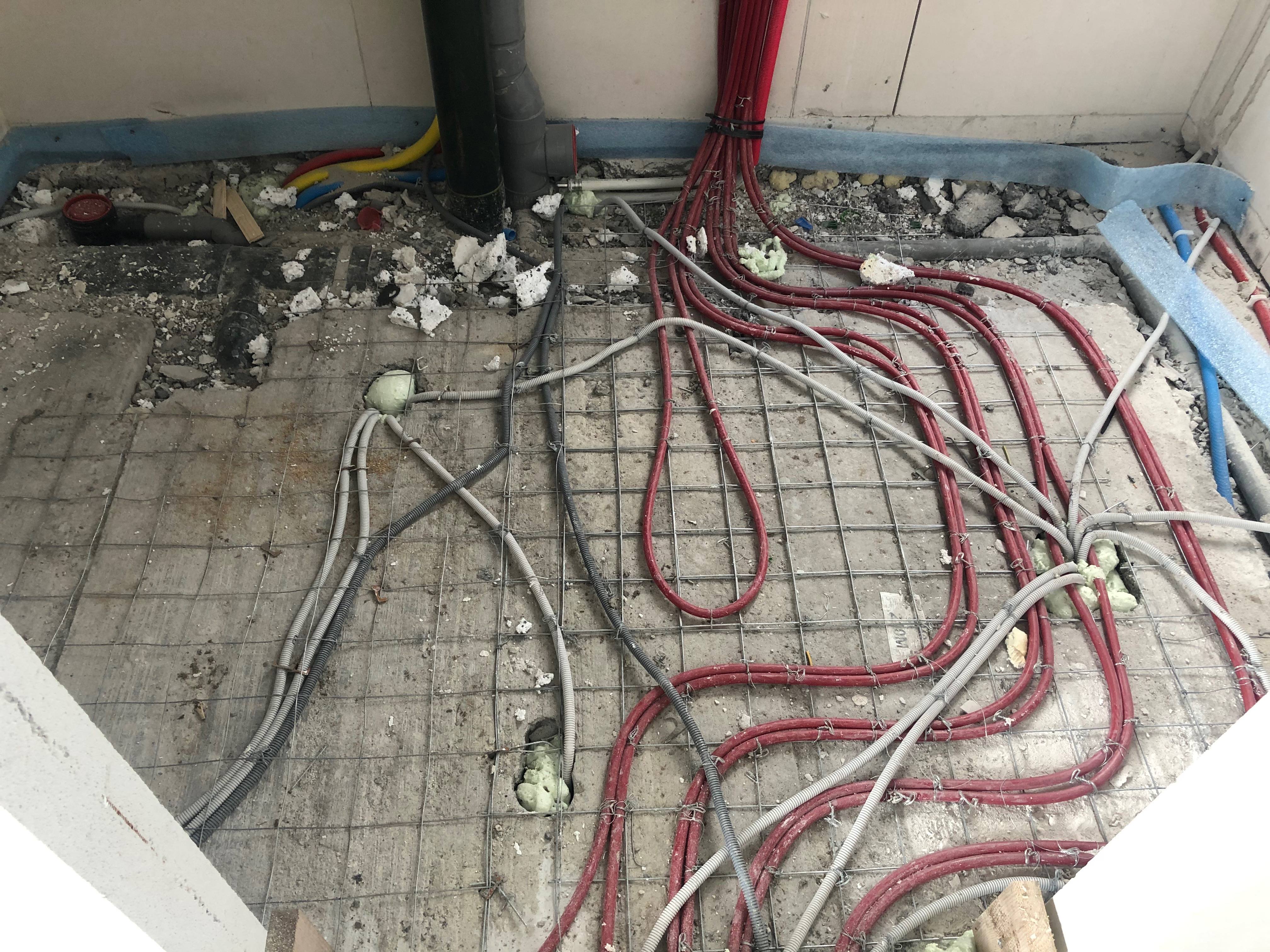

Ach ja, bij ons werd ineens medegedeeld dat in de casco opgeleverde douche ondanks eerdere toezegging toch geen vloerverwarming werd gelegd.
De reden was dat er kans was op lekkage/beschadiging en daardoor krijgen we alleen een lus, waarvandaan we dan zelf de leidingen kunnen oppakken.
Wat schetst mijn verbazing... er lopen gewoon vrolijk nog meer vloerverwarmingleidingen in de badkamer, die kunnen blijkbaar niet kapot. Ondanks diverse discussies met de bouwbegeleider houden ze voet bij stuk en mag ik het zelf oplossen. En bedankt!
badkamer

Sjezus wat een puinhoop. Moet je de vloerverwarmings slangen nog daarover leggen? Hoeveel cm cement dekvloer moet je dan wel niet erop leggen? De flexbuis over de vloerverwarming maakt al een flinke ophoging.
Ze hebben ook overal flexbuis gebruikt voor elektra en er zitten al een paar leuke bochten in waar je de trekveer misschien niet eens meer doorheen krijgt ( weet vrijwel zeker niet ).
Tevens heb je rechts slangen tbv water liggen. Dit mag helemaal niet ivm legionella ( je leidingen worden opgewarmd door de vloerverwarming als je die daaroverheen legt of komt daar een bad te staan? )
Bij ons wilden ze de vloerverwarming ook niet leggen ivm lekkage/beschadeging terwijl dat wel toegezegd was. Gelukkig die discussie gewonnen. Ze hebben tece slangen gelegd en daar kan je nog wel flink op lopen voordat die beschadigen volgens de monteur.
Bij ons wordt de casco badkamer zo opgeleverd:
Afbeeldingslocatie: https://www.mupload.nl/img/emvf5axwd.jpg

Regel 1 in sanitair/verwarming = niet in de dekvloer verlengen. ;(

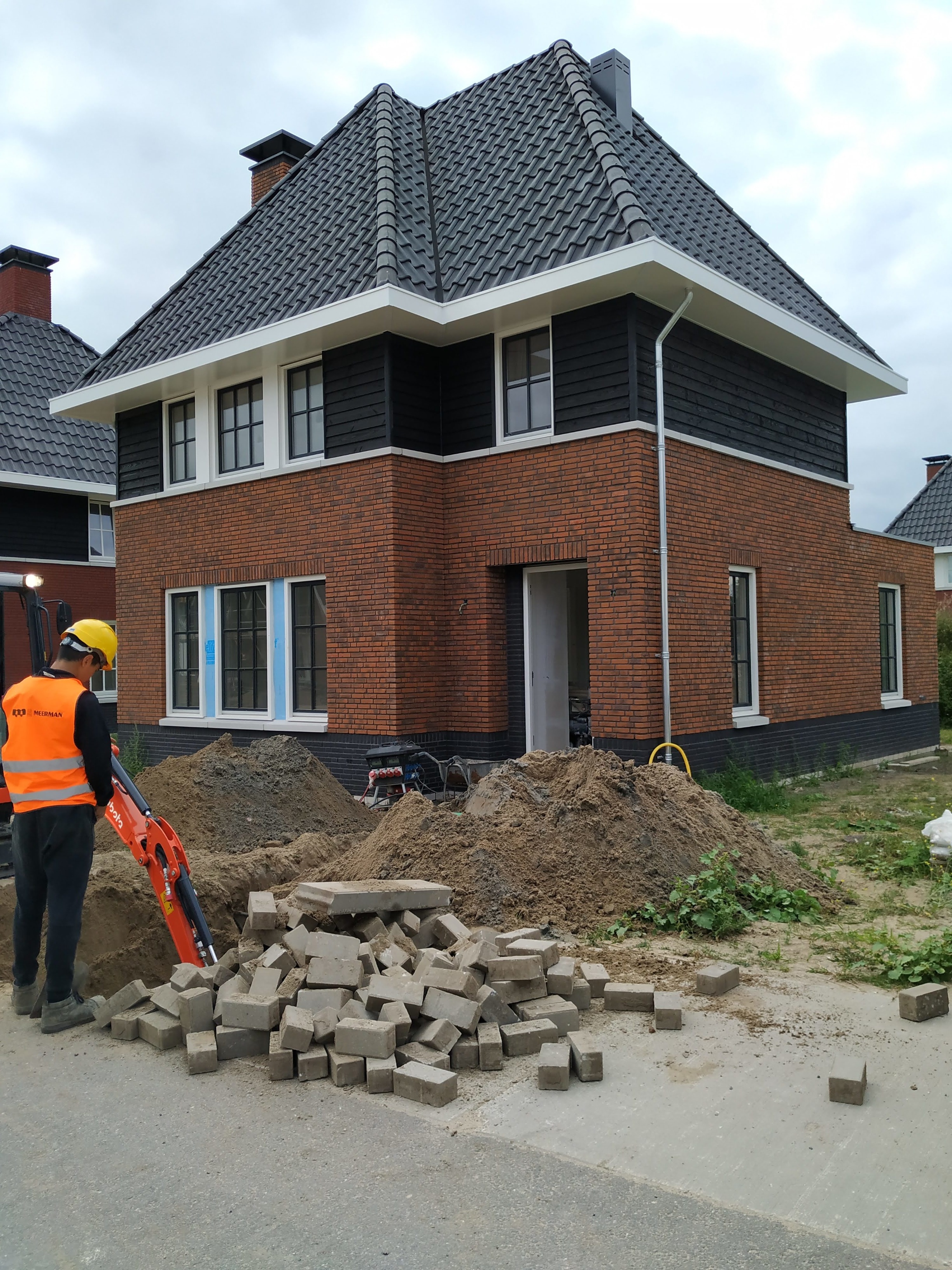

Zal hier maar eens een update van de voortgang plaatsen. Vorig jaar na de bouwvak is er begonnen met het slaan van de palen van het project. In oktober was de beganegrond vloer gereed en de verwachtte oplevering is nu begin november. Nuts aansluiting waren ze tijdens het schieten van onderstaande foto al mee bezig, dus dat zal niet voor vertraging gaan zorgen.
Als alles meezit gaan we rond de kerst over!
Afbeeldingslocatie: https://tweakers.net/ext/f/oMmbeLPe3rnTKGLFjoPD3i7v/full.jpg

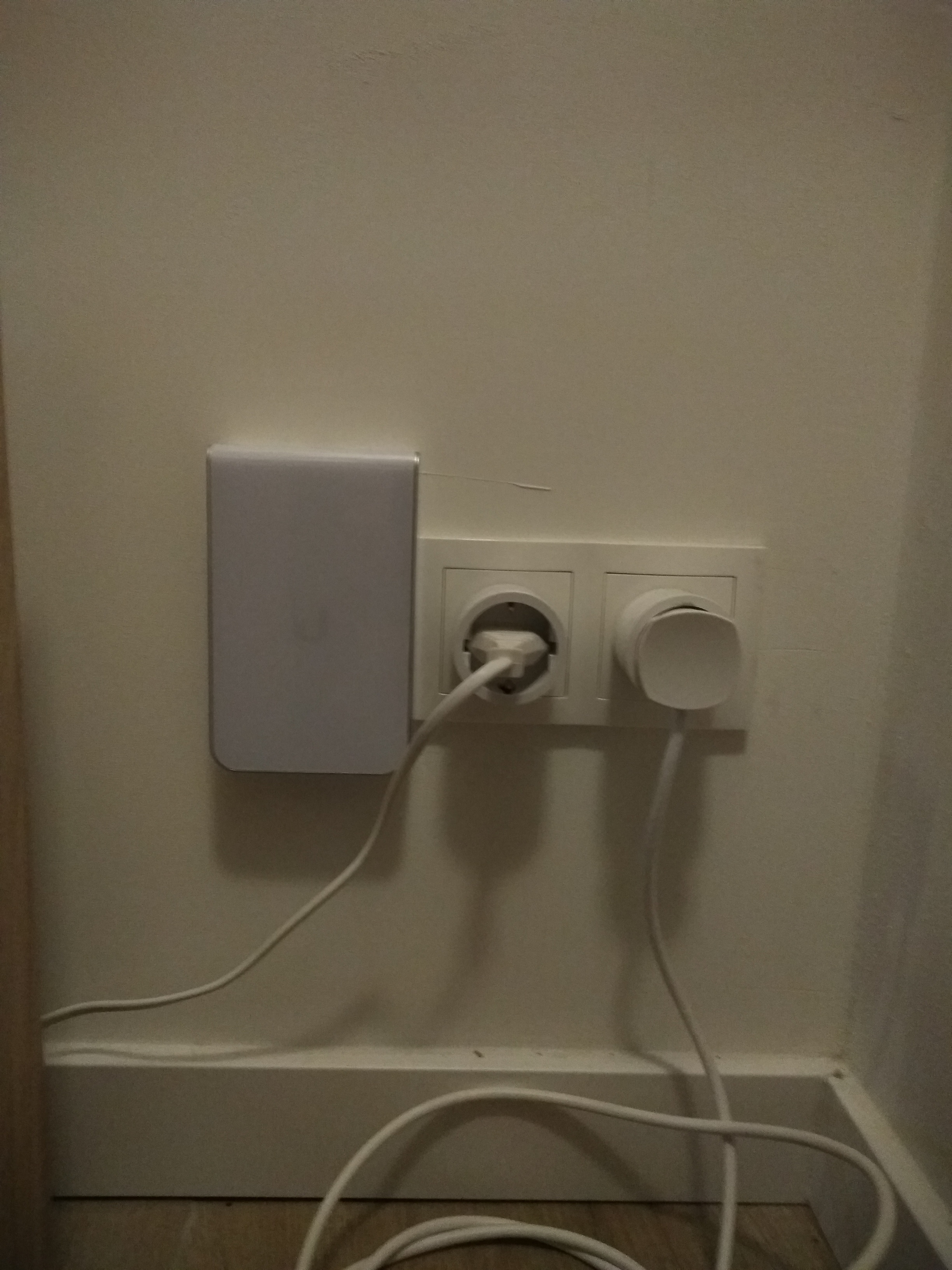

DutchAddick schreef op vrijdag 6 september 2019 @ 11:19:
Ze zijn wel aan de brede kant, dus breder dan een reguliere contactdoos.
Bij ons zit een aparte netwerkaansluiting in de muur naast de reguliere wandcontactdoos.
Dus die kon ik er makkelijk afhalen en daar de Ap op monteren.
Afbeeldingslocatie: https://tweakers.net/ext/f/5VGIqXfI0Jc3rBr3xV9hG01m/thumb.jpg
Zo zit het bij mij met excuses voor het grote formaat van de foto :P
Had er een 3-raampje zitten en daar heb ik een 2-raampje voor gekocht. Het past net al zit ie niet helemaal recht voor de inbouwdoos. Maar dat is niet te zien.
Volgende keer zou ik denk ik een aparte doos in een eigen raampje laten plaatsen hiervoor.

Dat ziet er wel netjes uit. Bij mij zit het echt helemaal los met 10 cm ruimte er tussen

@jslaman mooi huisje met een eigen karakter :)

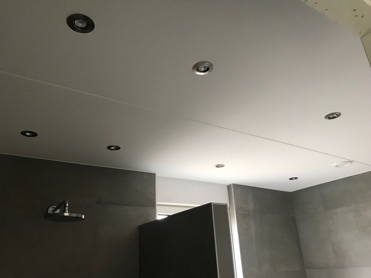

Vandaag de vooroplevering gehad!
Gelukkig geen grote zaken kunnen ontdekken.
Er moet waarschijnlijk een tegel vervangen worden in de badkamer want het roset van de kraan dekt het gat bij lange na niet af.
Verder was alles aanwezig qua stopcontacten, loze leidingen en zitten de spotjes op de juiste plek maar ze waren nog bezig met draden trekken dus kon niet alle loze leidingen nog controleren.
In een eerder stadium al wel ontdekt dat de meterkast nog niet goed is maar die werd volgende week gecorrigeerd. (er mist een krachtgroep voor de zonnepanelen en bedrading moet aangepast worden)
De kozijnen waren geplaatst en deuren stonden in de kamers te wachten en ook het sanitair was afgemonteerd op de glazen douchewand+deur na, die was spontaan niet meer leverbaar en heb ik vorige week een ander voor uitgezocht maar moet op maat gemaakt worden dus zit een levertijd op van 6 weken.
Over de opleverdatum die zou verschuiven daar komen ze nog op terug. Ik heb uitgelegd dat dat rampzalig zou zijn en het 3 weken van te voren melden is wel erg kort om de planning om te gooien. (Helemaal omdat we echt uit een andere stad die kant op komen en scholen en opvang alles al opgezegd en geregeld is)
Laten we hopen dat ze daar nog iets op weten te regelen. (Of toestemming om stukadoor toch eerder te laten beginnen of aanpoten om toch de eerder genoemde datum te halen).

I know. Hier hadden we niks over te zeggen. Zo wordt het standaard gedaan. Totaal niet blij mee.

@Den_S85 ik mag toch hopen dat je deze puinhoop niet accepteert. Ik pikte dat niet .
Het is nu inderdaad nog een flinke puinhoop. Morgen eindelijk eens een kijkmiddag (nou ja... kijk halfuurtje). dus ben benieuwd of ze dan al het puin hebben opgezogen. Verder kun je er weinig aan doen, casco is casco, dus tja. Je kunt je er kwaad over maken, maar dat heeft vrij weinig zin.
De waterleiding ligt prima, rechts komt het badmeubel en daaronder trekken we geen vloerverwarming.
Alle flexbuis is door de installateur bedraad, dus dat is niet mijn pakkie an. De loze leidingen zijn gelukkig wel normale buis.
De koppelingen voor de vloerverwarming komen zeer waarschijnlijk niet in de dekvloer, maar achter het voorzetwandje van het toilet. Kunnen we er nog steeds niet bij, maar hoeven we niet de hele vloer weg te kappen als er onverhoopt lekkage ontstaat.

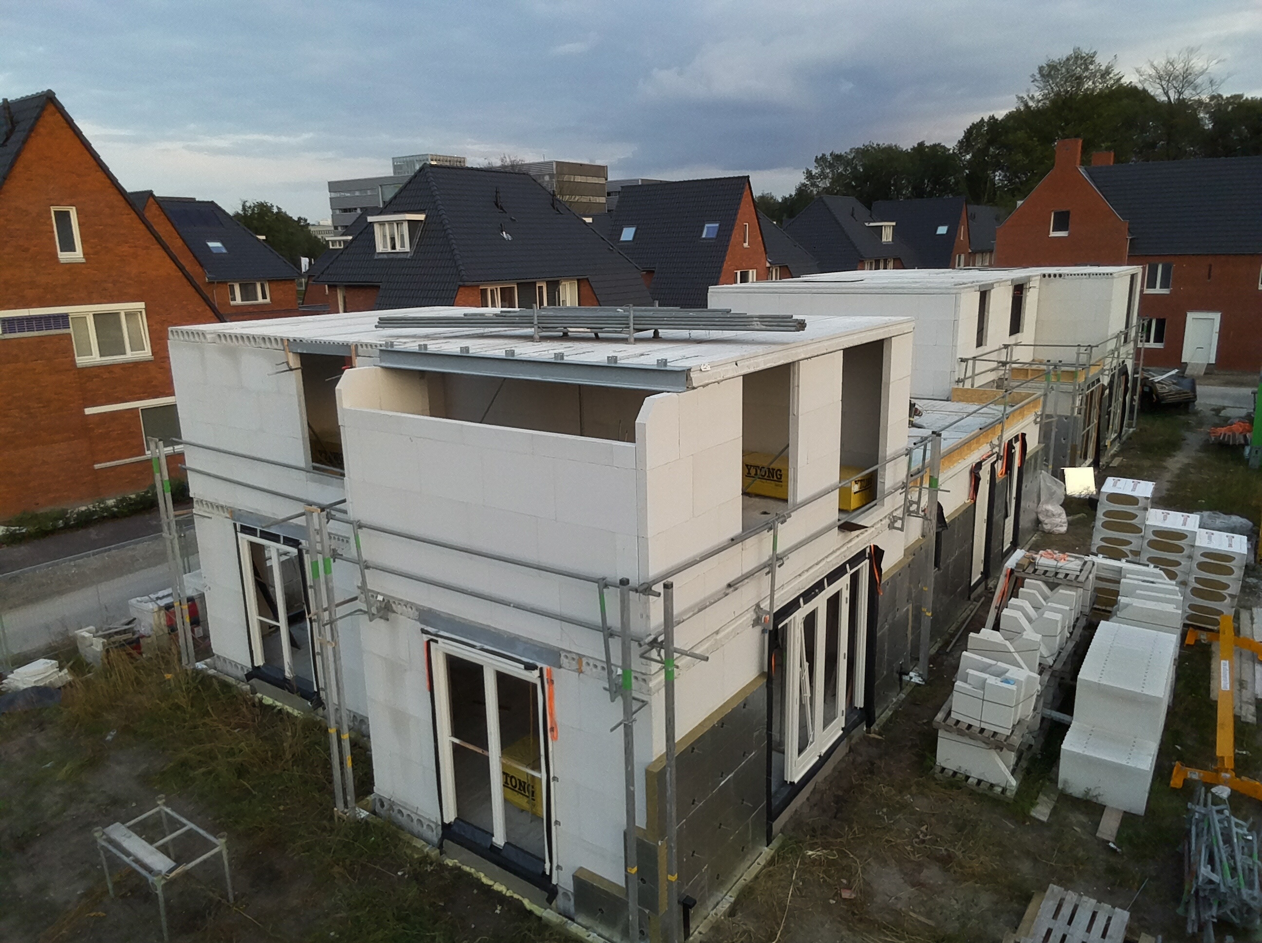

Afgelopen week weer een update van de bouwer gehad. Alles gaat volgens de bouwstroom, dus nog geen verschuiving qua planning. Echter nog steeds een vage termijn van wanneer de oplevering start Q1 2020 en drie weken voor de oplevering krijg je een officiële brief. Nog afwachten dus voor een exactere datum.
En dat er op korte termijn weer een kijk-/inmeetmoment wordt georganiseerd voor een gedeelte van de bouwnummers.
Afbeeldingslocatie: https://tweakers.net/ext/f/HROy4pfwmnVLtcv5iISdkjXr/medium.jpg
Metselwerk van de begane grond vordert aardig. Binnen staat de trap al en zijn ze begonnen met het leggen van de vloerverwarming en de elektriciteitsleidingen voor het kook schiereiland.Container van de trappen is inmiddels ook verplaats naar het volgende blok.

2. Er lijkt ook flink wat water gelekt te zijn tussen de plafondplaten van de woning en uitbouw, kan dit verder kwaad? (Alle vertrouwen op dat ze dit verder oplossen) Zijn niet de beste foto's door de weerspiegeling
https://imgur.com/fx2WYiw
https://imgur.com/VtCetgG
  • GeeMoney
  • Laatst online: 20:19
@Verwijderd allereerst gefeliciteerd met je woning!
Je foto’s kan ik weinig van maken eeelijk gezegd, de kwaliteit is uiterst beroerd :+ .
Water moet je even in de gaten houden dat je isolatie niet te lang te vochtig blijft mocht je nog een spouwmuur in kunnen kijken.

Het gaat hier erg hard. Het casco staat er helemaal, gaat lekker snel die prefab.

Bij ons hoekhuis is inmiddels de fundering klaar, duurde langer dan gemiddeld ivm split level indeling waardoor de fundering 2 niveaus heeft.
nu omhoog!
Afbeeldingslocatie: https://live.staticflickr.com/65535/48715749096_d708e5b16e_z.jpgBouw Wilgenrijk by Martijn Barendse, on Flickr
Afbeeldingslocatie: https://live.staticflickr.com/65535/48715748971_5b8365cda6_z.jpgBouw Wilgenrijk by Martijn Barendse, on Flickr

Als antwoord op mijn eerdere vraag wat voor kleur spotjes te kiezen heb ik voor RVS gekozen en daar zeker geen spijt van :)
Zie in de badkamer hoe dat er dan uitziet :
spotjes-rvs
(plafond wordt nog strak gestuukt)
