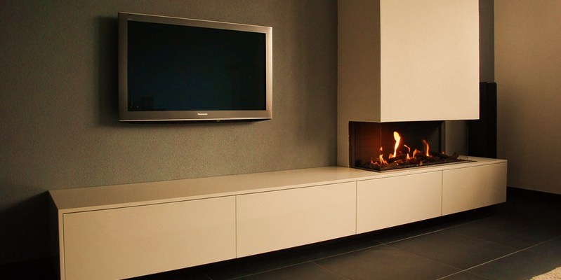

Als we dit plaatje mogen geloven dan kan je een heel meubel uit hout optrekken om de haard heen:
gashaard-meubel
(plaatje is puur ter illustratie)
Echter de ene leverancier zegt dat dit niet kan vanwege warmte direct om de haard en dat dit blaren/verkleuringen kan geven op de bovenkant van het meubel.
Veel showrooms hebben echter toch gewoon een houten meubel zoals bovenstaande om de haard zitten.
Nu zit ik te twijfelen of we de bovenkant van een dergelijk meubel niet van een composiet/steensoort moeten kiezen voor de zekerheid, of kan wellicht toch gewoon hout? (dat scheelt behoorlijk in de kosten namelijk).

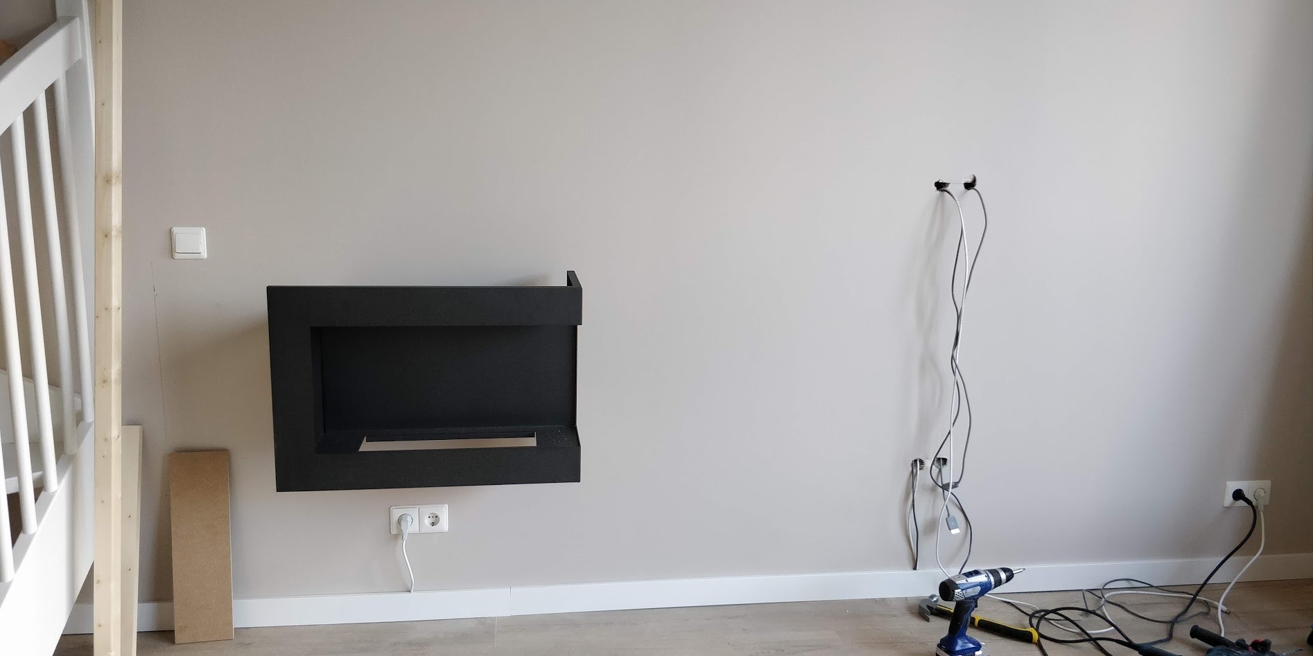

Afbeeldingslocatie: https://tweakers.net/ext/f/az5tYRkNgurul0ZsbYQ7OW2s/medium.jpg
Afbeeldingslocatie: https://tweakers.net/ext/f/OsxnjZyylMPSHAnNktAuB381/medium.jpg
Afbeeldingslocatie: https://tweakers.net/ext/f/btP3UyhzO1sDihoVsXGrnbXw/medium.jpg

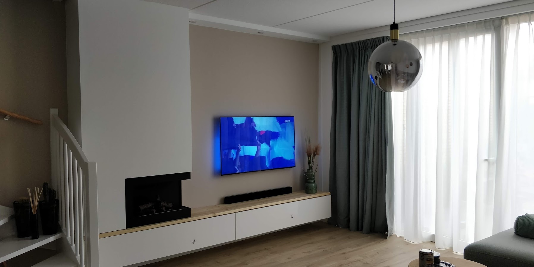

Hoe toevallig dit jaar helemaal hetzelfde gebouwd.
Ik heb gewoon simpel mdf hout gebruikt en na een half jaar is er niets gebeurd. Althans de mijne werkt op bioethanol. Als ik zie wat jij graag wilt lijkt dat ongeveer op wat ik gemaakt heb.
Het eindresultaat ziet er zo uit.
Afbeeldingslocatie: https://tweakers.net/ext/f/OvKon85XLyuZsmp2eaDa5MrX/medium.jpg

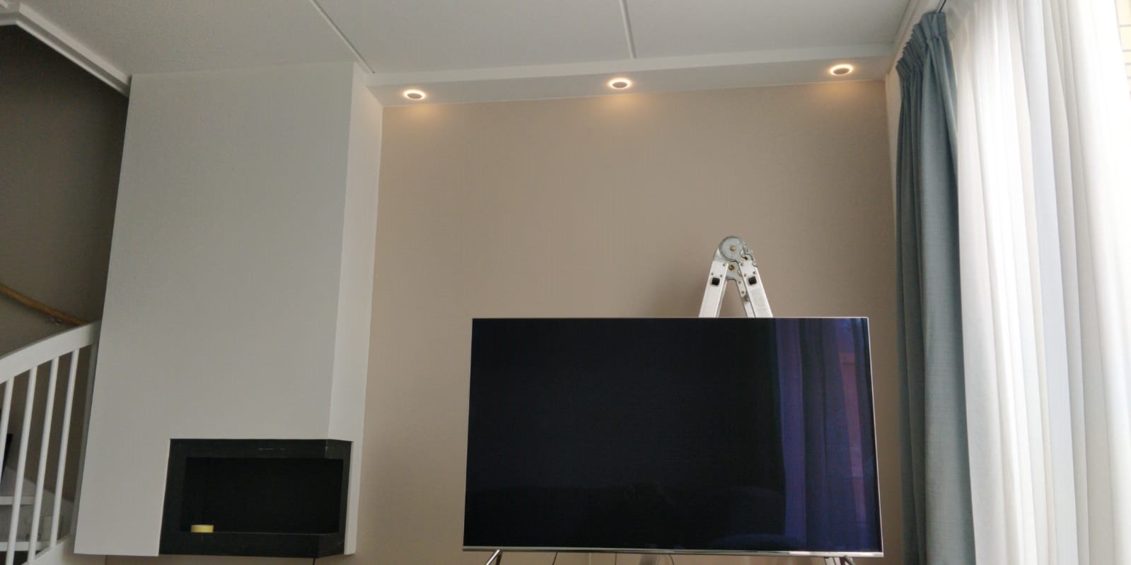

Soundbar opgehangen:
Afbeeldingslocatie: https://tweakers.net/ext/f/eDjBusPo0djQYbgvJNHq1Ag3/full.jpg
Weekend werk. Kosten inclusief haard op bio-ethanol: €500
