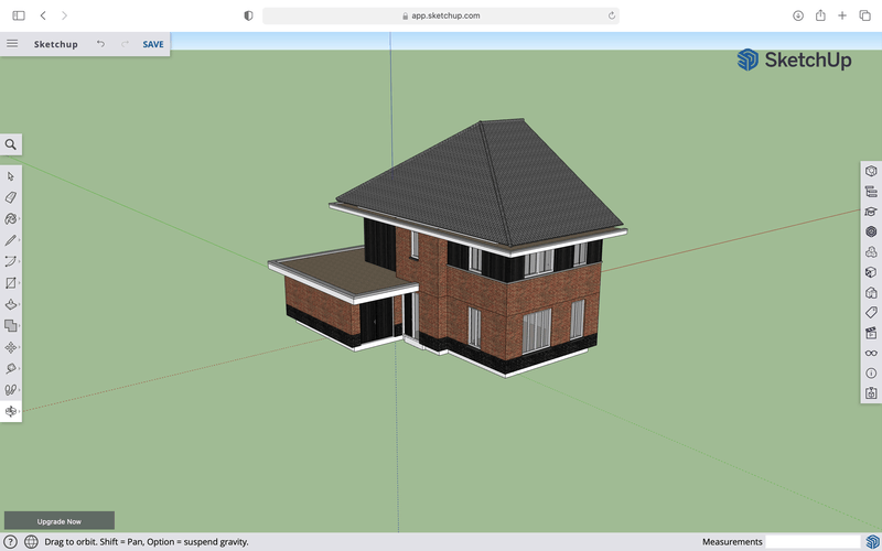

Farmerwood schreef op donderdag 8 april 2021 @ 08:23:
Ondanks dat ons huis inmiddels opgeleverd is heb ik ook even contact gezocht met deze persoon. Hij is nog steeds super druk (dankzij jou reclame wellicht).
Een 3D model kan nog steeds erg handig zijn aangezien we nog wat ruimtes hebben waar we willen spelen met een indeling.
Momenteel heeft hij de volgende prijslijst:
***members only***
Ian is op dit moment bezig met de renders van mijn woning, ik kan het echt aanraden.
Ik vind hem heel betrokken en stelt goede vragen, dus ik ben reuze benieuwd naar het resultaat

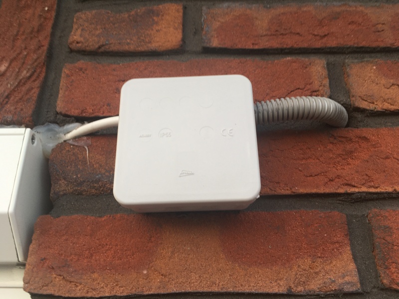

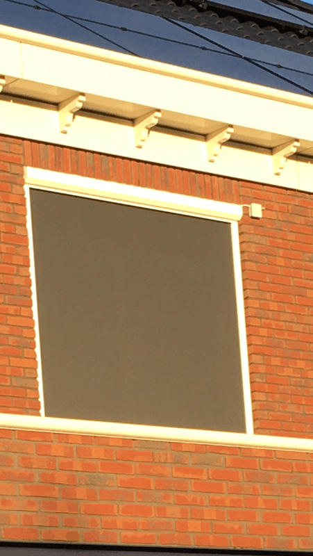

Len020 schreef op donderdag 8 april 2021 @ 08:54:
Bij de bouw heb ik een leiding laten aanleggen voor een zonnescherm; nu was in in de veronderstelling dat deze uitkwam in de meterkast aangezien ik daar ook nog een loze leiding had zitten. Nu en ik er inmiddels achter deze deze loze leiding onder de keuken uitkomt (?) maar ik ik heb geen idee waar de leiding van het zonnescherm heengaat. Iemand uit eigen ervaring hier een suggestie in?
bij ons was dit als bedrade leiding aangelegd naar de dichtstbijzijnde verdeeldoos in het plafond. vervolgens laat je zonneschermboeren langskomen en die willen alleen iets op de gevel schroeven met een stekker eraan.
heb het scherm vervolgens zelf maar aangesloten in een klein verdeeldoosje op de gevel
[ Voor 14% gewijzigd door burnedhardware op 08-04-2021 09:15 ]
Bij ons zeiden de uitvoerder en kopersbegeleider dat de loze ledingen op buitenmuur (voor rolluiken) uitkwamen in de meterkast. Ook in de technische omschrijving van het appartement stond het zo zwart op wit. Uiteindelijk bleken ze uit te komen in de dichtstbijzijnde verdeeldoos in plafond van keuken en slaapkamer

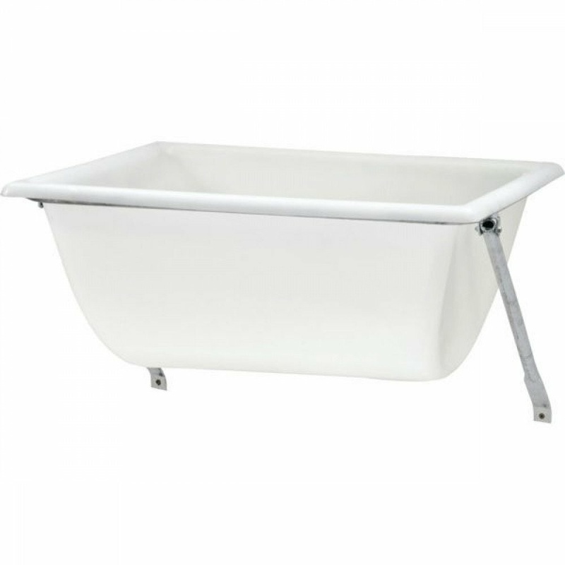

We hebben onderstaande gootsteen in gedachten voor in de berging/garage/bijkeuken en gister aangeven dat ik graag 2 verstevigingen wil in de achterwand met H.O.H. Maat van 68cm. Volgens de installateur niet nodig want de achterwand kan dit gewicht prima aan. Spoelbak zelf is 60l maar wil rekening houden met 80 tot 100 kilo belasting. Dan is een plaatje gips met OSB toch lang niet voldoende?
Afbeeldingslocatie: https://tweakers.net/i/VAU1gk6W0y4uLNshSKRuAXLiaPo=/800x/filters:strip_icc():strip_exif()/f/image/BAP2qWMmygNVPGaHbMqdULCW.jpg?f=fotoalbum_large
Ja, dit is een spoelbak voor veehouderij, lekker ruim

  • Len020
  • Registratie: Februari 2017
  • Laatst online: 23-10 20:14
burnedhardware schreef op donderdag 8 april 2021 @ 09:13:
Heb je daar toevallig een foto van ?
Inmiddels ben ik erachter dat bij mij de leiding inderdaad naar de centraaldoos gaat van de woonkamer.Een leiding dichtsmeren lijkt me niet handig; je weet nooit wat de toekomst doet tenslotte.

  • burnedhardware
  • Laatst online: 23-10 21:30
Len020 schreef op donderdag 8 april 2021 @ 13:37:

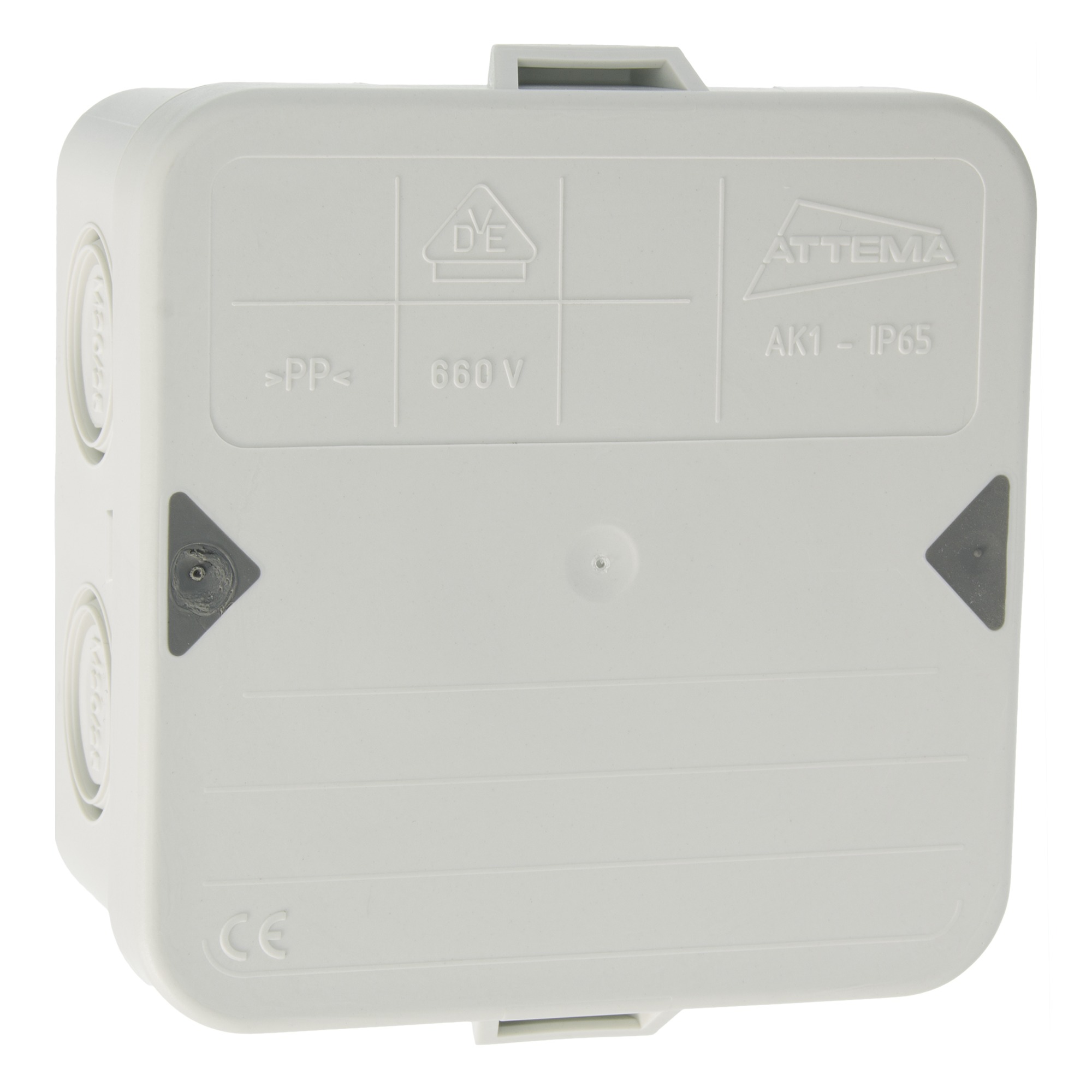

Afbeeldingslocatie: https://tweakers.net/i/Vzyye5vuXmV_eoFIP65rnemDKdE=/x800/filters:strip_exif()/f/image/R5FW8EsPeooxvLsww9hoFhOf.png?f=fotoalbum_large
gewoon in zoiets (wel een gat in de onderkant gemaakt, zodat water eruit kan)

  • Toppe
Toppe
Oké ✅
burnedhardware schreef op donderdag 8 april 2021 @ 17:24:
Als je ze aansluit met de juiste wartel dan zijn ze waterdicht. Door een gat in een bodem te maken krijg je juist vocht er in.
Heb je een betere foto van die gemonteerde doos?

  • Farmerwood
Welke flapdrol heeft dat gat in de gevel gemaakt dan?
Bij ons is het in de dag gemaakt in het uiterste hoekje van het kozijn waardoor de leiding altijd netjes in de kast van screen/rolluik uit komt.

  • burnedhardware
Was in de dag gevraagd op de meerwerklijst, op de dag geleverd, intussen zonneschermboer langs laten komen en bouwer gevraagd om het nog niet te corrigeren omdat de zonneschermboer niets met een kabel kon die in de dag uitkomt ivm waterdichtheid motor.
Gevalletje “als het niet kan zoals het moet, moet het maar zoals het kan”
Afbeeldingslocatie: https://tweakers.net/i/xeY_-N5pVR8QLiKuhzbFkvrRXGU=/800x/filters:strip_icc():strip_exif()/f/image/KDQz7WvMR9pR4QXyHKsZdtY9.jpg?f=fotoalbum_large
Voor het knikarmscherm hadden we weer op de dag gevraagd, en niet aangegeven hoe hoog. Op dat moment hadden we ook geen idee waar die de muur moest uitkomen. Dat resulteerde in nog meer geknutsel:
Afbeeldingslocatie: https://tweakers.net/i/4UhMXnN1-EGbGOQdP1BYEgbMcV8=/x800/filters:strip_icc():strip_exif()/f/image/wjLUJ6A4djUu4URxbxZdtAr0.jpg?f=fotoalbum_large
[ Voor 28% gewijzigd door burnedhardware op 08-04-2021 19:42 ]
Bij ons was ook standaard in het kozijn, maar voor een knikarmscherm is dat juist super onhandig. Die komt namelijk enkele centimeters boven het kozijn. Dus wij hebben die "rolluik"-leiding een stuk boven het kozijn op de gevel laten uitkomen. Straks als het knikarmscherm gemonteerd wordt waarschijnlijk een stukje verleggen zoals bovenstaand, maar dan iets minder lomp :P Voor een screen is het idd handiger als het in het kozijn zit.
[ Voor 3% gewijzigd door Verwijderd op 08-04-2021 20:06 ]
  • burnedhardware
Tja, het grootste probleem is dat je bij het bepalen van de meerwerkopties geen idee hebt van wat je echt nodig hebt bij dit soort dingen.
vraag je een kabel of een loze leiding
in de negge of erbuiten... indien erbuiten waar (zowel horizontale als vertikale afstand van het raam)
laat je het uitkomen in de meterkast of in een centraaldoos of in een loze doos punt naast een wandcontactdoos?
ik heb nog steeds geen idee wat het beste is, en mijn huis staat er inmiddels :)

Bij je zonnescherm hadden ze ook het doosje er achter (of strak er onder) kunnen monteren en de kabel achterlangs kunnen doen…

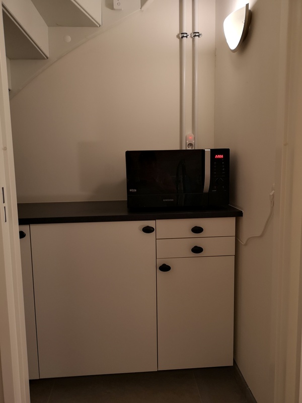

Heeft iemand een leuk creatief idee wat te doen met de trapkast?
Wij zagen op Pinterest een mooi idee om van de deur een soort decoratiekast te maken. Met de accessoires wel vastgetaped dan ;) Betreft wel een stompe deur, maar zou zoiets ook met een opdekdeur te realiseren zijn?
De hele trapkast weghalen willen we niet, want de ruimte vinden we wel handig voor zaken als stofzuiger, schoonmaakspullen etc.
Zo laten kan natuurlijk ook, maar mijn brein zegt dat er meer uit te halen valt :P Mocht die muur een kleurtje krijgen, dan lijkt me sowieso dat we de deur meeschilderen?

burnedhardware schreef op donderdag 8 april 2021 @ 19:35:
Mijn vraag hierbij: de meeste knikarmschermen worden toch gewoon met 10 meter kabel geleverd? Waarom dan een lasdoos op de gevel plaatsen? Is voorbereiden met een flexibele leiding door de gevel geen betere optie? De afdichting van de flexibele leiding is dan wel belangrijker, maar daar moet toch een kit voor zijn.

goldmemberf1 schreef op donderdag 8 april 2021 @ 22:08:
Wij hebben er een koelkast + plankjes (voorraadkast) ingedaan. Ideaal wmb :).

896gerard schreef op donderdag 8 april 2021 @ 22:43:
Klopt, alleen onze aannemer had een draad getrokken en geen loze leiding... draad kon er niet uit.

Het viel me wel hoe ongelofelijk diep die kast loopt. Voelt toch een beetje als verloren ruimte eerlijk gezegd.
Wij gaan het achterste/onderste deel van de trapkast aftimmeren, zodat we daar niet meer bij kunnen. We verliezen dan wel wat ruimte, maar houden een overzichtelijke kast over. Uit ervaring met vorige woningen weten we dat anders achterin zo'n trapkast allerlei zooi belandt waar je nooit meer naar omkijkt.
Dat idee hadden wij ook, en om een extra schoenenkast te besparen in de hal, willen we onder de 1e en misschien 2e trede van de trap een lade maken om schoenen in op te bergen. Die ruimte doe je niets mee, en zo wordt het mooi multifunctioneel!

burnedhardware schreef op donderdag 8 april 2021 @ 20:32:
Hier loop ik ook tegenaan. Wij willen zowel voor als achter twee rolluiken, en aan de achterzijde een knikarmscherm.
De optielijst biedt een bedrade leiding vanuit de centraaldoos met een 'contra stekker' aan de buitenzijde, daar ben ik sowieso niet zo'n fan van.
Mijn idee is om 2x een bedrade leiding aan te lagen leggen (1x voor en 1x achter) voor twee rolluiken per leiding. Die wil ik dan in een lasdoos laten afmonteren.
Anders zit ik met 2 leidingen per zijde, dat is ook onnodig.
Voor het knikarmscherm gewoon een loze leiding, dan kan de draad van het scherm direct tot in de centraaldoos aangelegd worden.
Als je doet wat je deed, krijg je wat je kreeg.

  • ElPaco
  • Laatst online: 16:40
Wij hebben er een (ondiepe) keuken ingezet. Bij ons zit de verdeler voor de vloerverwarming in die kast, dus weglaten was geen optie. Nu staat er een keukentje van 35cm diep voor, waarbij het keukenblad dus iets van 45/50cm diep is. We kunnen nu niet super eenvoudig bij de verdeler, daarvoor moet het keukenblad er af (wat ook gewoon een kwestie van een paar schroeven is).
Daarboven wat planken voor verdere opslag. Zo zag het er uit voordat we de planken hadden opgehangen:
Afbeeldingslocatie: https://tweakers.net/i/Iu0wXj9QEuKc6M6_46PX7Fkk8Lc=/x800/filters:strip_icc():strip_exif()/f/image/KZqEiQf9wqAjEFOQfyLV03CY.jpg?f=fotoalbum_large
