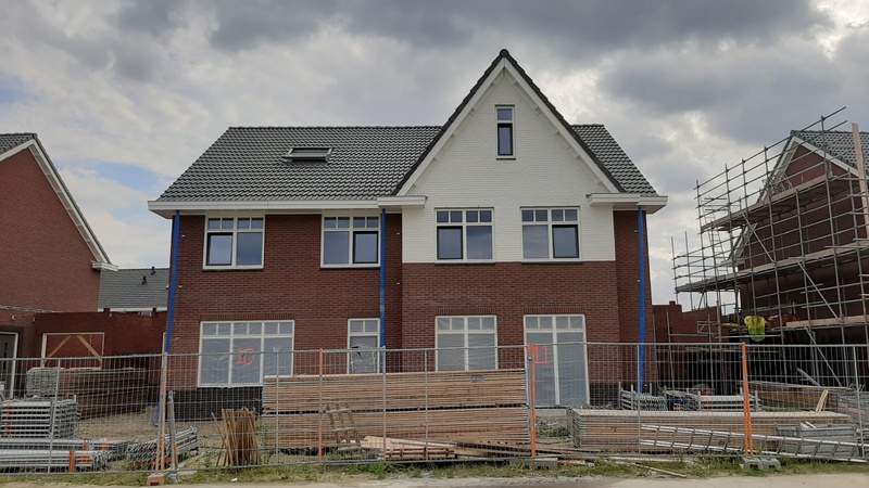

Zo, de steigers zijn weggehaald. Het begint nu echt wat te worden (de rechter woning):
Afbeeldingslocatie: https://tweakers.net/i/hD5x_GxaspS8r7A3WEs8NLAsLf4=/800x/filters:strip_icc():strip_exif()/f/image/4TCZBYjDIQ28hAUhweUAxcOO.jpg?f=fotoalbum_large
nu de binnenkant laten afwerken. ik hoop dat we eind oktober de sleutel krijgen!

107mb schreef op maandag 7 september 2020 @ 16:11:
Zeer herkenbare stijl! Alleen hebben wij dan de linker. Of eigenlijk de rechter, maar dan zonder het accent. Jij hebt ook bij Roosdom Tijhuis gekocht toch? Het ontwerp wordt duidelijk vaker gebruikt!

Wat grappig. Ik heb ook een Roosdom tijhuis huis gekocht en in ons rijtje zit ook dit ontwerp. (Ik heb zelf ook de woning ernaast)
Afbeeldingslocatie: https://tweakers.net/i/J4VLB8RUPIv2Ew-bM3b9AKiQ2_c=/800x/filters:strip_icc():strip_exif()/f/image/EsqToDlMTOmRhvMKzdrc8oZR.jpg?f=fotoalbum_large

MadEgg schreef op maandag 7 september 2020 @ 16:24:
Inderdaad Roosdom Tijhuis. Het ontwerp zal vaker gebruikt worden. Is het bij jullie al opgeleverd?

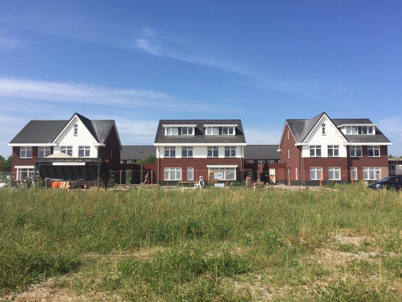

107mb schreef op maandag 7 september 2020 @ 16:50:
Ja, september 2018 al. Zo rond dezelfde bouwfase als bij jou zag het er bij ons zo uit:
Bostup zonder steigers
De rechter van de middelste tweekapper is van ons.

  • kepler
  • Laatst online: 18:07
Portulaca schreef op dinsdag 8 september 2020 @ 22:09:
Hee wat leuk! Zoveel kavels waren er niet geloof ik? Wanneer beginnen jullie dan met bouwen? Jammer dat je dan je voortgang niet in dit topic mag delen ;)
En ons zoontje zal ook naar dit KDV en deze school gaan als we straks verhuisd zijn :)
Nee, maar een paar. Ze zijn net begonnen met bouwen en planning is ongeveer mei 2021 klaar :)
En het is een beetje een aparte constructie, buitenkant van het huis konden we niks aan aanpassen (of heel weinig). Er lag al een ontwerp klaar, alleen konden we alles aan de binnenkant, naar eigen wens aanpassen. Ik heb beide topics gevolgd en ons huis sluit beter aan bij dit topic :D
Ik zal binnenkort een info post plaatsen :)

  • Woodsy
  • Laatst online: 19:25
Binnenkort wordt onze nieuwbouwwoning opgeleverd. Over 2 maanden is de oplevering gepland. Nu is de woning echter nog steeds niet wind- en waterdicht. Sterker nog, het dak moet hersteld worden. Alle isolatie moet vervangen worden (want te nat geworden) evenals wat houtwerk. De woning is op dit moment uiteraard doorweekt, omdat er maanden water naar binnen is gekomen. In het huidige stucwerk zitten ook enorm veel vochtplekken. Ook de v-naden zijn groen gekleurd.
Vanuit de bouwer is aangegeven dat uiteraard alles hersteld gaat worden. Ook gaan zij met bouwdrogers aan de slag. Waar we echter nog geen antwoord op hebben:
- Is het daadwerkelijk ongebruikelijk dat een woning kort voor oplevering nog doorweekt is? En zonder dak. Want andere kopers (weliswaar zonder de problemen aan het dak) maken zich beduidend minder zorgen.
- Zijn er normen (qua maximale hoeveelheid vocht in de wanden) waar een nieuwbouwwoning aan moet voldoen bij oplevering?
- Indien er geen normen zijn. Wat is "acceptabel"? Als wij zo dadelijk nog 2-3 maanden moeten wachten voordat we kunnen starten met het stukadoren en verven, ligt daar nog een verantwoordelijkheid voor de bouwer?
Volgens de vereniging eigen huis moet de woning conform koopovereenkomst "geheel gereed voor bewoning" worden opgeleverd. Maar ik vind dat een nogal rekbaar begrip.
[ Voor 24% gewijzigd door Woodsy op 09-09-2020 13:14 ]
  • GeeMoney
@Woodsy de oplevering kan toch gewoon uitgesteld gaan worden, hier moet je ten alle tijden rekening mee houden. 2 Maanden voor een eventuele oplevering is echt nog heel ver. Het kan zo maar een aantal weken opschuiven als ik de problemen zo hoor. (En dat wil je ook want het moet goed gemaakt worden, niet snel!)
Je kan klagen wat je wilt natuurlijk maar zolang de bouwer nog binnen de wettelijke bouwdagen zit is het voor jou als koper gewoon afwachten.
Je kan het beste rustig en netjes blijven, van druk maken of dingen eisen gaat hij zeker niet harder lopen.
En met een paar flinke bouwdrogers kan het op zich hard gaan hoor, ook even ramen open laten om daarbij flink te ventileren.
[ Voor 9% gewijzigd door GeeMoney op 09-09-2020 13:15 ]
  • Woodsy
@GeeMoney
Bedankt voor je reactie. Dat was ook mijn verwachting. Alle opleverdata zijn, zoals altijd, onder voorbehoud. Het aantal bouwdagen is nog niet overschreven. Wij hebben thuis een discussie wat dat betekent. Volgens mij is het zo dat 200 dagen is 200 dagen. Je kunt niet de bouwer verantwoordelijk stellen wanneer het in 150 had gekund. Mijn partner vindt echter dat zij verwijtbaar hebben gehandeld en schermt met gerechtelijke stappen. Als het moet dan moet het, maar ik zie weinig tot geen houvast voor een case (los van het feit dat ik sowieso terughoudend ben met zulke zaken en het totaal niet mijn stijl is). Sommige buren delen ook foto's waarbij de schimmel op de muren zit. En zij hebben een opleverdatum die veel dichterbij ligt.
