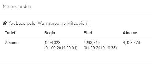

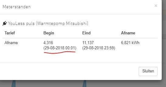

Mijn eerste jaar op LW warmte pomp zit er vandaag op; de resultaten zijn als volgt:
Eerste jaar in deze woonboerderij (2004):
Kalenderjaar 2004 gebruik gas 4256m3 kosten € 2125
Periode 2016-2017 gebruik gas 2780m3 kosten € 1770
Periode 2017-2018 gebruik gas 2485 m3 kosten € 1635
Periode 2018-2019 gebruik elektra 4294 kWh @ ~22cent= € 944,68
Conclusie: verbouwen (en behoorlijk vergroten van de leefruimte) loont
Isoleren loont nog meer,
De warmtepomp reduceert de kosten van verwarmen (en ook koelen nu!) met 42%
Need I say more?
  • Grolsch
  • Laatst online: 12:30
Grolsch
Mooie cijfertjes maar je e verbruik van 4294 matcht op geen enkele manier met de 2485m3 van het jaar ervoor?
Nu was afgelopen winter wel erg zacht, maar dan nog kan ik het verschil niet verklaren?
PVOUPUT - 13.400WP - Twente
  • Naalroc
  • Laatst online: 12:58
Ik kan er niks anders van maken:
Afbeeldingslocatie: https://tweakers.net/ext/f/MvKk9bbMeSb4Chrh3Kgkc6lq/full.jpg
En de gas standen en kosten komen van de jaar afrekeningen.
En op 29 augustus vorig jaar, de eerste draaidag was het
Afbeeldingslocatie: https://tweakers.net/ext/f/v9aqwMgGnvBrZ0TH09syLZ3l/full.jpg
Dus eigenlijk is het nog een paar kWh minder ;)
