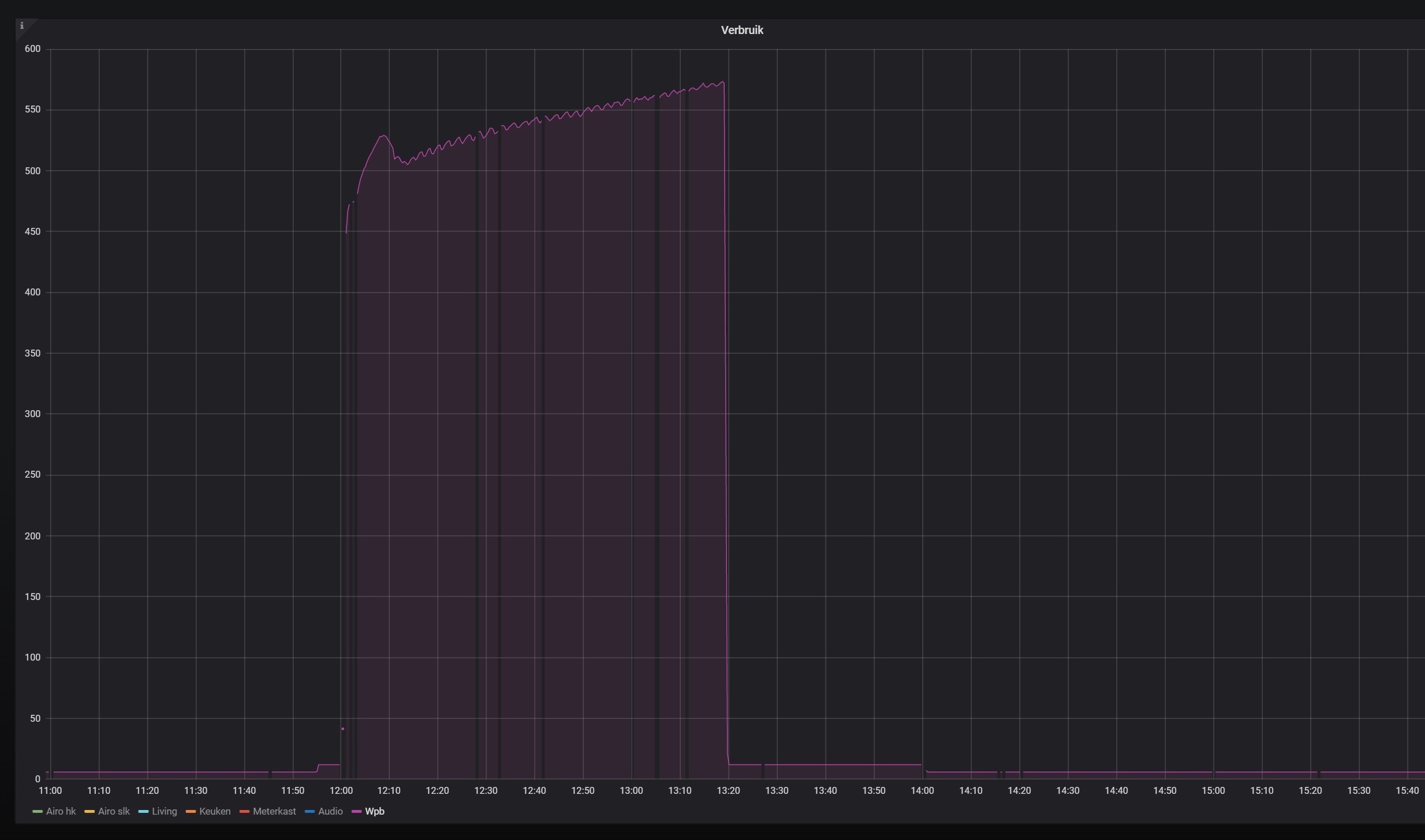

  • Speedy-Andre
  • Laatst online: 00:58
Speedy-Andre
Sony ZL, XA, Nokia XR20
Dylantje2 schreef op vrijdag 23 augustus 2019 @ 10:33:
Zien jullie de tester en wpboiler ook?
Wat een blokkendoos dat stroomverbruik bij jou :)
Afbeeldingslocatie: https://tweakers.net/ext/f/uX6VdUhpSH9gtQUiGSJIcdI9/medium.jpg

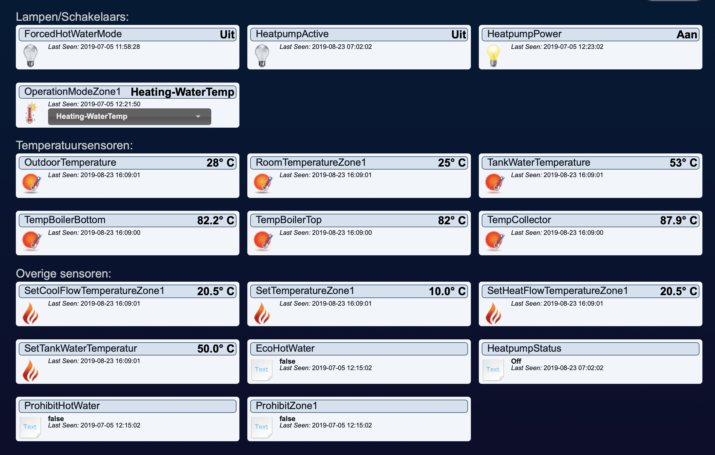

Die Domoticz plugin melcloud draait bij mij. Afbeeldingslocatie: https://tweakers.net/ext/f/zIefWD6SNumB9S98mzDRWvDG/thumb.png
Werkt wel aardig, heb er ook de Resol BX in zitten (zonneboiler) en is inderdaad leading, dus melcloud app is dan volgend.

en de melcloud plugin:
2019-08-23 16:15:01.714 (melcoud-status) Thermostat (SetTemperatureZone1)
2019-08-23 16:15:01.726 (melcoud-status) Thermostat (SetHeatFlowTemperatureZone1)
2019-08-23 16:15:01.738 (melcoud-status) Thermostat (SetCoolFlowTemperatureZone1)
2019-08-23 16:15:01.750 (melcoud-status) Thermostat (SetTankWaterTemperatur)
Kan je nog eens uitleggen wat je doet met: NodeMCU>sensoren>Node-Red>Domoticz>Grafana ?

peterpijpelink schreef op vrijdag 23 augustus 2019 @ 16:12:
Die Domoticz plugin melcloud draait bij mij. [Afbeelding]

Het is weer ruim 30 graden, dus goed weer om te koelen :P
Mooi om eens analytisch naar de meetgegevens te kijken, de flow is 21 ltr/minuut in het primaire circuit, gewenste Ta = 15 graden.
Het lijkt wel of er bij de Mitsu een harde parameter is (T-buiten = 30 graden),
Is de temperatuur buiten <30 graden dan is de minimale dT 5, dus 7,35KW Thermisch. Je ziet duidelijk dat hij niet verder terug kan, Ta zakt tot 1,5 graad onder setpoint en dan gaat hij uit.
Is de Tbuiten boven de 30 graden dan moduleert de WP spontaan WEL keurig, dan zien we een dT van 4, dus 5,88KW, hij kan wellicht nog verder terug, maar dat heb ik vanmiddag niet kunnen testen hij zit namelijk exact rond setpoint (15 graden), en Tr daalt niet verder, dus ik had gewoon 5.88KW thermisch nodig op dit moment.
Heeft iemand hier een verklaring voor, dit moet toch haast een (voor ons niet aanpasbare) parameter zijn :?
De buientemperatuur in onderstaande grafieken wordt sinds kort lokaal gemeten door mijn Netatmo weerstation, buitenunit hangt zo'n 1 meter van de WP af.

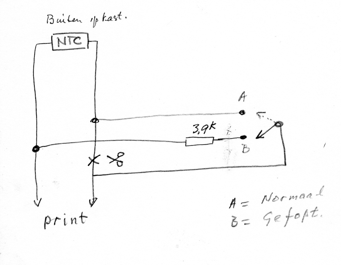

Ik ga vanavond kijken of ik de buitentemperatuursensor kan foppen :P Even nadenken hoe ik dat gaat doen :P
Buitentemperatuur <30 graden
Afbeeldingslocatie: https://www.mupload.nl/img/kfii82je.jpg
Buitentemperatuur +30 graden
Afbeeldingslocatie: https://www.mupload.nl/img/01bp0wn1k.jpg
Ik krijg het in mijn hoofd nog niet recht waarom die Tbuiten 30 graden zo'n "technisch" probleem zou zijn.
Waarom kan de WP bij temperaturen ONDER de 30 graden geen lagere frequentie vrijgeven en dus rustiger lopen :? Iemand hier een technische uitleg voor, misschien @Oxellaar :?

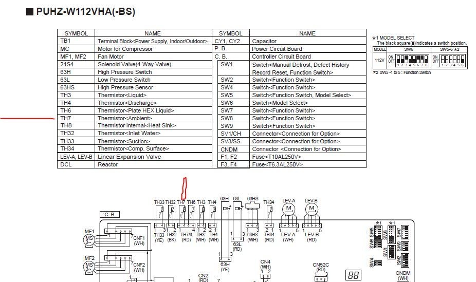

Ff nagekeken onder "aanpassen Thermistor" in het service menu, maar TH7 staat daar (helaas) niet bij tussen. Iemand anders nog een idee om deze sensor te "foppen" :? Of begeef ik me dan op glad ijs en loop ik risico's dat er iets kapot gaat :?

  • Andrehj
Andrehj
Als het een temperatuur afhankelijke weerstand is (geen idee of dat zo is trouwens), dan zou je met een weerstandje parallel of in serie (eventueel geschakeld met een schakelaartje) deze weerstand wat kunnen aanpassen. Moet je wel eerst even de huidige karakteristiek weten (door documentatie of zelf even meten).

Andrehj schreef op maandag 26 augustus 2019 @ 19:34:

Afbeeldingslocatie: https://www.mupload.nl/img/z5v2k5hfwqc.jpg
[edit 2]
Het lijkt er toch echt op......
Tbuiten volgens WP om 20:25 = 28 graden
Afbeeldingslocatie: https://www.mupload.nl/img/3v4ptptp.jpg
Tbuiten volgens WP om 20:40 = 35 graden (met Föhn truuk)
Afbeeldingslocatie: https://www.mupload.nl/img/a8bxcsl.jpg
En voila, zie hier de grafiek, do i need to say more :?
Afbeeldingslocatie: https://www.mupload.nl/img/qca6jl3qb692q.jpg
Nu alleen nog de vraag, waarom doet de WP / FTC / Mitsu dit :? Is er een (veiligheids) reden voor :?
[edit 3]
En nu mogen jullie 3 x raden hoe laat ik de föhn heb uitgezet (en dus de Tbuitensensor weer op een waarde <30 graden uit kwam).
Afbeeldingslocatie: https://www.mupload.nl/img/9g36yu6kx.jpg
spoiler:
Inderdaad, zo'n 20:50, binnen enkele minuten gaat sensor TH7 weer onder de 30 graden, en gaat de minimale frequentie blijkbaar omhoog.....

Bedankt voor je duidelijke uitleg.
Als ik het dus goed begrijp zit er geen gevaar in het "Foppen" van de Tbuiten sensor naar een temperatuur van boven de 30 graden zodat de WP bij temperaturen onder de 30 graden wel verder terug moduleert ?
Anders overweeg ik om het "truukje" van @Andrehj uit te halen, als iemand mij duidelijk kan maken wat ik moet doen :P
Is er een probleem? Nee, helemaal niet, maar we zijn nu eenmaal tweakers, en willen alles zo optimaal mogelijk laten draaien :P

Wat mij nog niet duidelijk is, WAT kan er verkeerd gaan als het buiten "echt" 10 graden is, en ik "Fake" 32 graden. Wat gaat er kapot / kan er kapot gaan als ik ga koelen (voor verwarmen is er geen probleem, en werkt dit truukje ook niet i.v.m. stooklijn) met een temperatuur die er (worst case scenario) 20 graden naast zit :?
Wat gaat er kapot als een WP terug moduleert.
Waar ik dan aan zit te denken, dat als het een temperatuurs afhankelijk weerstandje is zoals @Andrehj aangeeft, er gewoon een "dummy" weerstand op klik die 32 graden aangeeft tijdens koelen. Hoe ik dit moet gaan doen moet ik nog achter komen :P
Misschien andere techneuten nog een idee zoals @Naalroc / @Remco45 :?

@Grolsch De formules voor parallel en in serie schakelen staan in de website hieronder, maar ook gemakkelijke invoer velden, dan hoef je zelf niet meer te rekenen.
https://www.digikey.nl/nl...allel-and-series-resistor
Als je nu nog weet welke weerstand je wilt bereiken, dan kan je los...

Bedankt voor je hulp, maar dit gaat mij echt boven de pet :P
Als het goed is heb jij dezelfde sensor (jij hebt de SHW140YHA), wil jij eens meten bij jou :?
Die temperatuur afhankelijke weerstand zit er al.... een NTC noemen we dat :+
Maar zoek de weerstandtabel van de buitenT sensor op en selecteer een bepaalde vaste weerstand net boven de 30c.
Met een relais zou je dan kunnen wisselen tussen werkelijke en fictieve buitenT.
Wij doen dat wel eens bij warmtepompen zoals Nibe en Nefit om een handmatige vrijgave voor koelen te maken. Want dat hebben EU merken niet van zichzelf, die draaien 100% WA en zijn niet handmatig op koelen te krijgen, zonder ieder seizoen een berg parameters te wijzigen. Behoorlijk irritant vind ik dat, al schijnt het dat alleen Nederlanders daar een probleem van maken. De wens om het handmatig te doen bestaat in Duitsland of Zweden helemaal niet.

Het bold gedeelte heb ik nog even geen beeld bij, "hoe" zoek ik dat op, en waar staat die weerstandstabel :? Ik denk dat ik maar eens met een elektriciën in een PM moet gaan zitten te chatten :P
Ik wil eigenlijk zo min mogelijk van dat soort dingen automatisch hebben, een eenvoudige "echt/fop" schakelaar op de buitenunit zou voor mij voldoende zijn voor deze toepassing.
En ik koel eigenlijk alleen maar bij Tbuiten +30 graden, daaronder is het niet nodig in ons huis, maar op die kwakkelmomenten zoals gisteren / nu waarin het in het begin van de middag nog net onder de 30 is, en eind van de avond weer kan dit een oplossing bieden!

@Grolsch Die gegevens van de weerstand staan vast in de uitgebreide manual... Die heb je toch?

@Grolsch
Zie bladzijde 49 bovenaan:
Afbeeldingslocatie: https://tweakers.net/ext/f/JBIsPnS1OZQyhNHQ6ybIwbLU/full.jpg
Het gaat om TH7.
Stel je wil boven de 25 graden een aanpassing maken en doen alsof het dan al boven de 30 graden is.
De weerstand is bij 25 graden 5.2 kOhm.
De firmware zorgt er blijkbaar voor dat er pas terug gemoduleerd wordt boven de 30 graden, dus bij een weerstand van minder dan 4,3 kOhm.
Je moet er dus voor zorgen dat vanaf 25 graden de weerstand lager wordt dan zeg 4 kOhm..

@Grolsch
Het gaat om TH7.
@Grolsch met een weerstand van 22k zou je heel makkelijk je WP kunnen foppen om bij 25 graden het 30+ te laten worden

Die weerstand van 22 kOhm moet dan parallel staan aan de TH7, maar moet ook worden uitgeschakeld bij temperaturen lager dan 25 graden.
Het moet dus op 1 of andere wijze worden geregeld middels regeltechniek.

@Grolsch 22k in serie met een schakelaar (KaKu als het simpel en luxe mag ofzo) en dan parallel over de NTC
Heb je nog 2 aders over in je 50/75/100 kabel? dan kan je het ook naar binnen halen evt.

Nee, volgens mij is het niet helemaal duidelijk omschreven, maar bedoeld is, dat je die weerstand parallel zet aan de bestaande temp. voeler.
Aan één kant dus contact met de ene draad van de temp.voeler en aan de andere kant via een schakelaar verbonden met de andere kant van de temp voeler.
Schakelaar open: alleen je oorspronkelijke voeler werkt
Schakelaar gesloten: de parallel weerstand van 22k zit er aan en dus ziet de besturing van de WP een lagere weerstand (4,2 k ipv 5,2 k)

Normaliter haal je de isolatie voor en na de weerstand iets weg en kan je daar dan twee draden van de weerstand op solderen, maar dat zou ik in dit geval niet doen.
Zou je die weerstand er gewoon altijd tussen laten, dan gaat het fout bij lage temperaturen.
Bij nul graden hoort de weerstand 15 kOhm te zijn, maar als je de weerstand er tussen laat zitten (of je vergeet de schakelaar om te zetten), dan wordt de weerstand ca 8,9 kOhm.
Weerstand bij nul graden
En volgens de grafiek in het Servicemanual behoort die waarde bij ca 10,5 graden.
Dus de Firmware denkt dan dat het 10,5 graden is terwijl het in werkelijkheid nul graden is.

Nu ik er over na zit te denken, is er geen weerstand die gewoon per definitie 32 graden weer geeft onafhankelijk van wat de andere NTC aangeeft :? Dan heeft dat nog meer mijn voorkeur eigenlijk.
Dus een weerstand van 4kΩ bijvoorbeeld, en dat ik dan met een schakelaar kan kiezen tussen NTC OF weerstand :? Of is dat elektrisch gezien een probleem :?
Kan ook prima, moet je alleen even een wisselschakelaar gebruiken, maar dat kan geen probleem zijn.

Zoals je waarschijnlijk wel in de gaten hebt ben ik geen electriciën, maar in mijn beleving wordt een wisselschakelaar gebruikt om een hotelschakeling (met meerdere schakelaars) te maken toch :?
Zou je voor mij eens een eenvoudig schetsje willen maken hoe ik dit dan zou moeten aansluiten :?
PVOUPUT - 13.400WP - Twente
  • Naalroc
  • Laatst online: 03-11 12:58
Zoiets
Afbeeldingslocatie: https://tweakers.net/ext/f/nBmCUiGECK7bWd5M9N187NWG/thumb.jpg
En de weerstand is al op de post, dan kan je die morgenavond nog even monteren.

1 = Maakt het uit welke draad van de bestaande NTC ik waarvoor gebruik :?
2 = Heeft zo'n weerstand een voor of achterkant :?
  • TriLithium
  • Registratie: December 1999
  • Laatst online: 03-11 07:21
TriLithium
7800Wp E/W + 7.5 kW Ecodan
Grolsch schreef op dinsdag 27 augustus 2019 @ 17:08:
Tnx, dat zijn nog een schema's waar ik iets mee kan _/-\o_
2 vragen,
Nee en nee

Even een kleine gedachten-oefening:
Als je de keuze maakt tussen echte sensor en "nep-sensor" (=weerstand) heb je even dit:
Tijdens het omschakelen van de schakelaar, ziet de besturing een korte tijd even "geen sensor".
Het is weliswaar kort (misschien een tiende of honderdste seconde), maar het zou er misschien toe kunnen leiden, dat de besturing een storing detecteert.
Wanneer je de eerder genoemde constructie zou toepassen met een parallel-weerstand, heb je dat probleem niet. Er is dan altijd een sensorweerstand tussen de contacten van de WP-besturing aangesloten
Zwerius Kriegsman
  • Naalroc
Dat is natuurlijk waar, die korte tijd "open"circuit; of dat een storing geeft? geen idee; @Grolsch gaat dat voor ons testen: 8)
maar misschien is dat te ondervangen door een relatief hoge R over de geschakelde contacten (A-B) te plaatsen?
Blijft dan het feit, dat je altijd een brug hebt over de originele NTC, dus een "iets" foute meting daar; altijd.
Dit alles is te voorkomen door een "make before break" schakelaar toe te passen.
Maar hoe je daar nu weer moet aankomen???
Edit: RS heeft ze goedkoop:
https://nl.rs-online.com/...=%7B%22enabled%22:true%7D
En ze zijn ook elders leverbaar als draaischakelaars, ook prima
[ Voor 39% gewijzigd door Naalroc op 27-08-2019 18:52 ]
Tnx voor de tip, gaan we testen.
Voor die 2 x per jaar dat de sensor omgezet moet worden kunnen we natuurlijk ook de WP ff uitzetten. Moet ik toch al vanwege mijn kromme thermostaat omdat ik dan een DS moet omzetten.

Hier valt het wel mee met koelen, heel 2018 215kWh aan koeling verbruikt, ga ik in 2019 bij lange na niet aankomen, tot nu toe 140kWh ofzo voor 2019.
Ruimtetemperatuur blijft vrij constant, afgelopen week min. 21,3 0 max 23,2, dat vind ik hele nette waardes met deze buitentemperaturen en koeling via de vloer.
Afbeeldingslocatie: https://www.mupload.nl/img/24nlsbl.jpg
