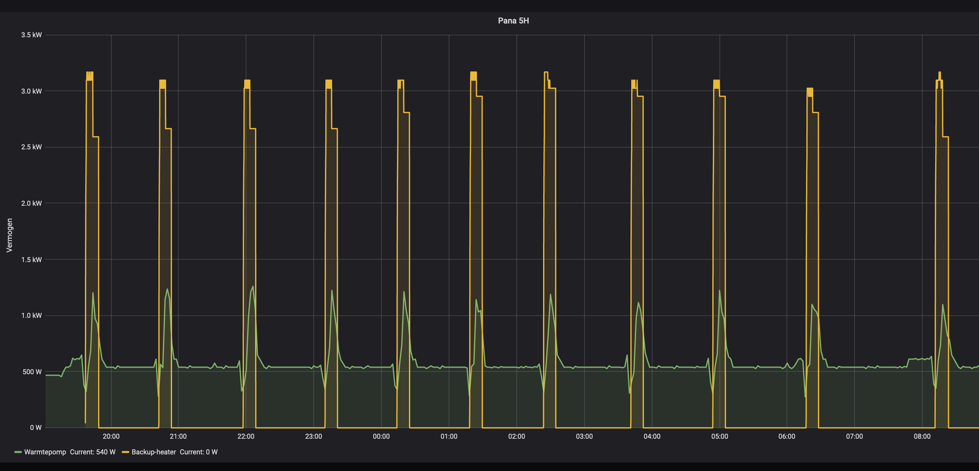

IBoat schreef op zaterdag 17 augustus 2019 @ 11:36:
Zo heb ik het ook aangesloten. Ik vraag me echter nu wel af of tijdens defrost het vermogen van back-up heater + compressor niet boven de 3,7 kW uitkomt?
@Dre @t.oswald wat trekt hij bij jullie max tijdens defrost?
De aansluitwaarde is zo hoog omdat de warmtepomp je boiler element aan kan sturen.
Correct me when i'm wrong....

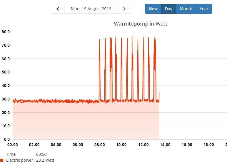

  • godfriedd
  • Laatst online: 03-11 14:13
Grolsch schreef op maandag 19 augustus 2019 @ 10:32:
Nee, want punt 1 dat is niet gebeurd op dat tijdstip (we hadden visite), en punt 2 dan zou ik andere temperaturen zien in mijn boiler.
Dan zou de temperatuur onderin het vat juist zakken in plaats van stijgen.
Ik verwacht echt dat de pomp eventjes gelopen heeft over het SWW circuit.
Maar zaterdag heb ik meer lopen te experimenteren om m'n sensoren te testen, dus laten we het maar op een incident houden.
De "normale" piekjes die ik en anderen elke dag hebben zijn in ieder geval niet de waterpomp, want ik zie 0,0 beweging in de temperaturen, en als het de pomp zou zijn zou ik dat vast en zeker ergens terug gezien moeten hebben, in ieder geval in de Ta en Tr sensor direct onder de WP.
Ik heb die piekjes ook, net als alle andere Mitsu-gebruikers. Geen idee wat er precies gebeurt. Het is ook maar heel kort en qua vermogen boeit het niets maar ben toch wel benieuwd wat het precies is. Geen pomp verwacht ik maar als iemand het weet. Bij mij gebeurt het dus enkel vanaf 08:00u 's ochtends....
Afbeeldingslocatie: https://tweakers.net/ext/f/9tX3DE9qtkCIQffk5EVigCXe/thumb.jpg
Ik vind het persoonlijk wel apart dat dit elk halfuur moet gebeuren ter voorkoming van vastlopen. Dan lijkt me een keer per dag ook voldoende...

  • Stephanoff
  • Laatst online: 25-10 11:04
IBoat schreef op zaterdag 17 augustus 2019 @ 15:08:
Dat zijn wel flink lagere pieken dan Renaat aangeeft. @Stephanoff , jij hebt toch ook de backup heater doorgelust, hoeveel watt zie jij als piek tijdens defrost met heater? Ik heb de h serie.
Ik heb de Pana 5H met de backup heater op een eigen groep staan en gelogd. Zie hier een staatje van 18 op 19 januari (rond de koudste periode in mijn omgeving):
Pana5H Pieken
WP en Heater gecombineerd zijn de pieken 3,7 - 4 kW, maar zoals je ziet zijn die erg kort.
Gasloos sinds 2018.

Stephanoff schreef op maandag 19 augustus 2019 @ 15:53:
[Afbeelding: Pana5H Pieken]
Bedankt allen. Ik heb intussen de heater op een andere groep aangesloten. Ik wil het risico niet nemen. Tevens gisteren ook de vloerverwarmingspomp op het externe pop contact van de pana aangesloten. Werkt prima, pomp gaat nu gelijktijdig aan met de circulatiepomp van de pana.
