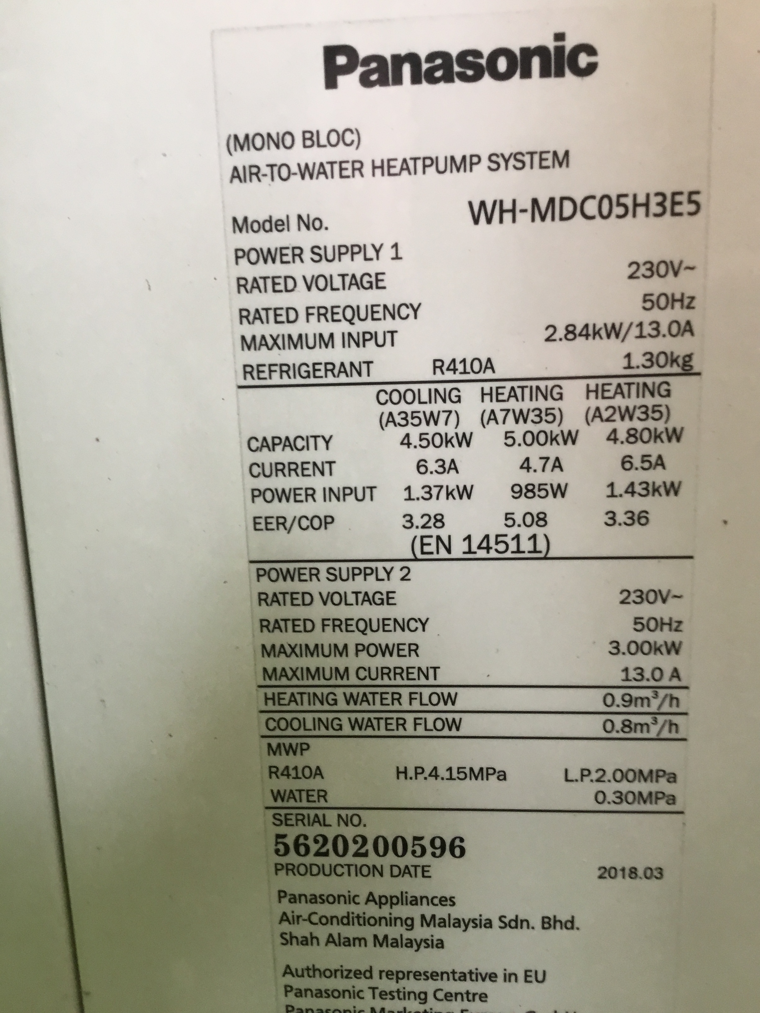

reneeke1970 schreef op vrijdag 16 augustus 2019 @ 13:25:
Dat zie je dan toch fout, het is geen lamp...
Een wp dient vast aangesloten te zijn. Een deskundige heeft in het verleden wel eens aantal merken opgesomd die beslist niet tolereren dat fase en nul verwisseld word op de moeder borden.
Vraag me niet waarom het is, maar ik geloof het gelijk.
En daarbij dient een pana op 25/30 ampère gezekerd te worden, wil ik wel eens door een stekker zien vliegen....
Lijkt me een sterk verhaal maargoed. Heb nog nooit een apparaat gezien met een spanning van 230VAC en die polariteit gevoelig is. Waarschijnlijk is dit een verhaal van een 400VAC gevoede warmtepomp die storing geeft bij een niet juiste draaiveld.
30 ampère door een huis-tuin stekker is geen goed idee, maar dit is een andere discussie.

Nickkie55 schreef op vrijdag 16 augustus 2019 @ 13:38:
Mijn vorige CV ketel. Stekker moest op de kop anders deed hij het niet.
Ik vind ook raar, maar als die man verteld dat hij het op zijn werk tegen gekomen is met warmtepompen en CV geloof ik hem gelijk.
En daarom heb ik bij mijn wpb gelijk knip gedaan.
Geen idee waar die stellige opmerking op gebaseerd is. De handleiding van de 5H zegt voor de Wp 2,84 kW max en de back-up heater 3 kW. Dus twee 16A groepen volstaan. Van die twee gaat bij mij de Wp door een stekker. Ik denk toch dat je over een andere pana Wp praat. Jij had toch ook helemaal geen 5H?
Overigens mijn 5H is ook door een gecertificeerd deskundige geïnstalleerd 8) _/-\o_

t.oswald schreef op vrijdag 16 augustus 2019 @ 15:17:
Wat staat er in het boekje over de aansluitingen dan?
Is de 5h ineens een buiten beentje tov de rest van pana?

  • t.oswald
  • Laatst online: 29-03 20:12
reneeke1970 schreef op vrijdag 16 augustus 2019 @ 15:30:
Voor ongelovige Reneeke:
Afbeeldingslocatie: https://tweakers.net/ext/f/UK5pCx5hgJWg4dJZRS1zDrex/thumb.jpg
En niet doorgelust, dus twee draden plus bedienigspaneel
Afbeeldingslocatie: https://tweakers.net/ext/f/dQPst828CaausXP1h2PwUCsK/thumb.jpg
En binnen met Voltcraft meter
Afbeeldingslocatie: https://tweakers.net/ext/f/QIhg6z3grICZygrwMx0au07t/thumb.jpg
[ Voor 3% gewijzigd door t.oswald op 16-08-2019 17:45 ]

t.oswald schreef op vrijdag 16 augustus 2019 @ 17:43:
Dat type plaatje heb ik ook maar toch staat in boekje 30 ampère en 4m2 aansluit waarde.
De tweede aansluiting 16 ampère
1 PVoutput . Dongen NB
  • t.oswald
Q
reneeke1970 schreef op vrijdag 16 augustus 2019 @ 18:10:
Dan heb ik zeker een ander boekje:
Afbeeldingslocatie: https://tweakers.net/ext/f/Tu8gf1pgR8VkXSwhG06wRvOC/thumb.png
WH-MDC05H3E5, 5600 Wp zonnepanelen, 2 infrarood bad- en werkkamer, SWW Auer Edel water 100L, Daikin 2MXM50M9 airco met FTXM35N en FTXM20N

t.oswald schreef op vrijdag 16 augustus 2019 @ 18:27:
Q
Ja jij hebt ander boekje, daarom vroeg ik ook wat er in staat.
Blijkbaar is dus bij het laatste model 5 kW de externe functie komen te vervallen. Das mooi shit. Dank je wel, weer wat opgestoken.

Panasonic F-serie 5 kW maakt het niet uit waar je nul en fase aansluit. Bij een 3-fase model is het extreem belangrijk ;)

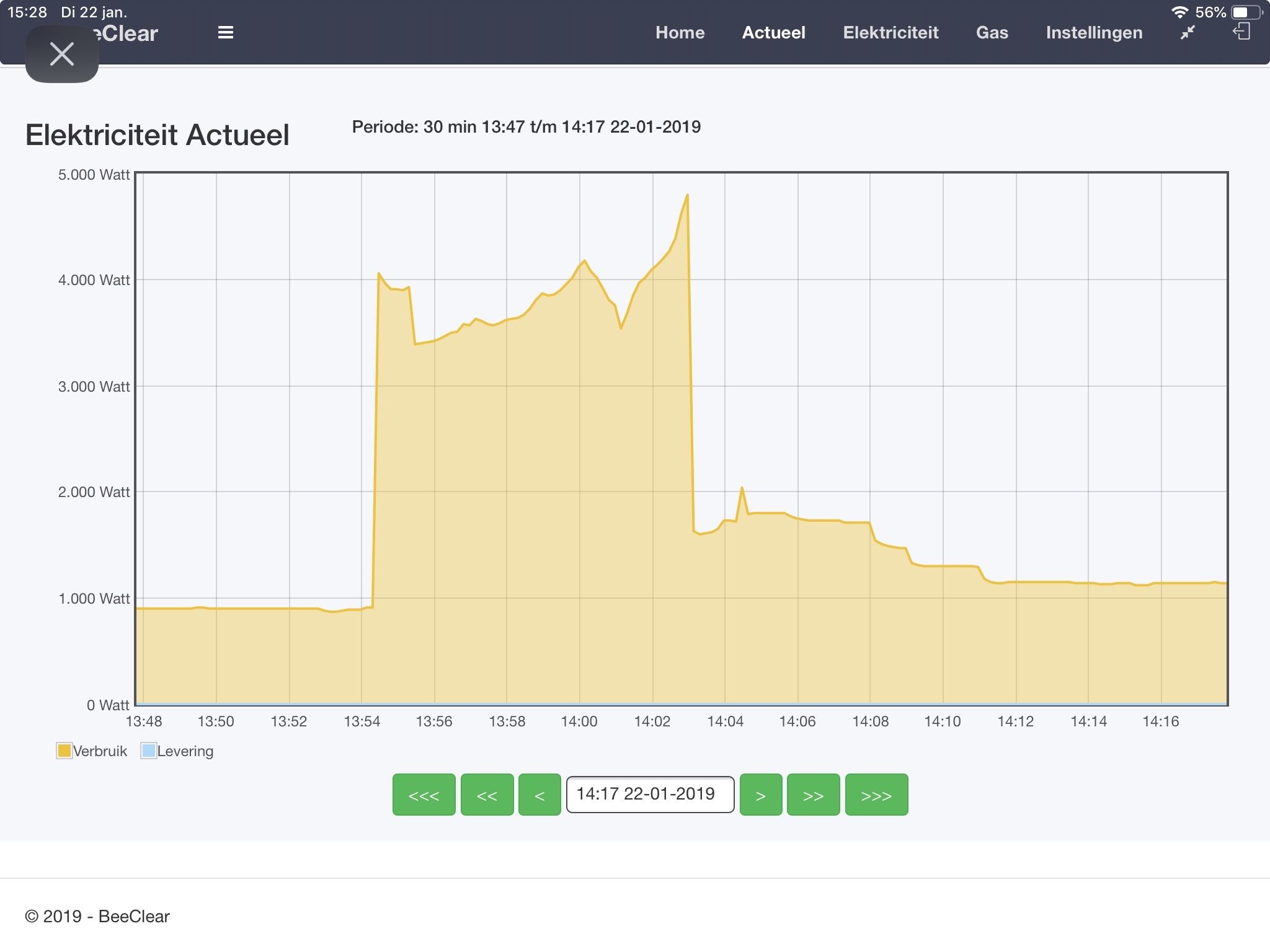

Zo heb ik het ook aangesloten. Ik vraag me echter nu wel af of tijdens defrost het vermogen van back-up heater + compressor niet boven de 3,7 kW uitkomt?
@Dre @t.oswald wat trekt hij bij jullie max tijdens defrost?
4420 Wp SF170 op Oost - Atlantic Explorer 270 - Panasonic monoblock 5 kW H-serie - gasloos sinds juni 2019

IBoat schreef op zaterdag 17 augustus 2019 @ 11:36:
4300 watt voor vijf min....live afgelezen want de 5 min log geeft het minder aan.

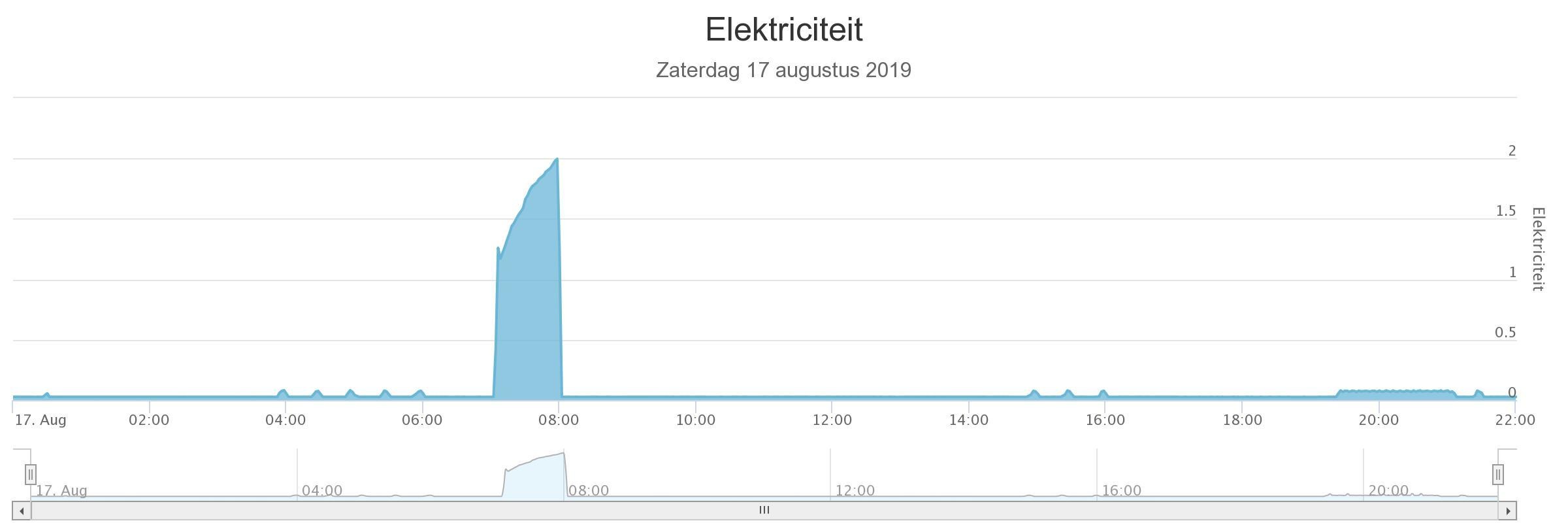

En met behulp van @AUijtdehaag kan ik jullie vol trots vertellen dat de eerste grafieken een feit zijn :P
Afbeeldingslocatie: https://www.mupload.nl/img/an1ygv.jpg
PVOUPUT - 13.400WP - Twente

Dre
Inmiddels heb ik geen logging meer, maar in februari 2017 kwam ik uit op onderstaande max tijdens een defrost. Voor een zekering in je meterkast kan je beter niet naar de piek kijken, maar bijvoorbeeld naar de gemiddelde waarde over 1 minuut. Een zekering kan best een tijd een hogere stroom voeren.
07:42 uur
gemiddeld: 2,5 kVA
07:43 uur
gemiddeld 3,0 kVA
07:44 uur
gemiddeld 3,38 kVA
07:45 uur:
gemiddeld 2,8 kVA
07:46 uur:
gemiddeld 1,1 kVA
[Edit]
Plaatje nog gevonden ook :) :
De dikke lijn is de 1 minuut gemiddelde waarde. Pieken zijn mijn inziens onbelangrijk.
Afbeeldingslocatie: https://uploads.photo/images/bb180d.png
Iets na 17:00 uur zie je ook een defrost, maar dan zonder element. Defrost met element zie ik niet vaak met de F-serie.
[ Voor 15% gewijzigd door Dre op 17-08-2019 14:09 ]

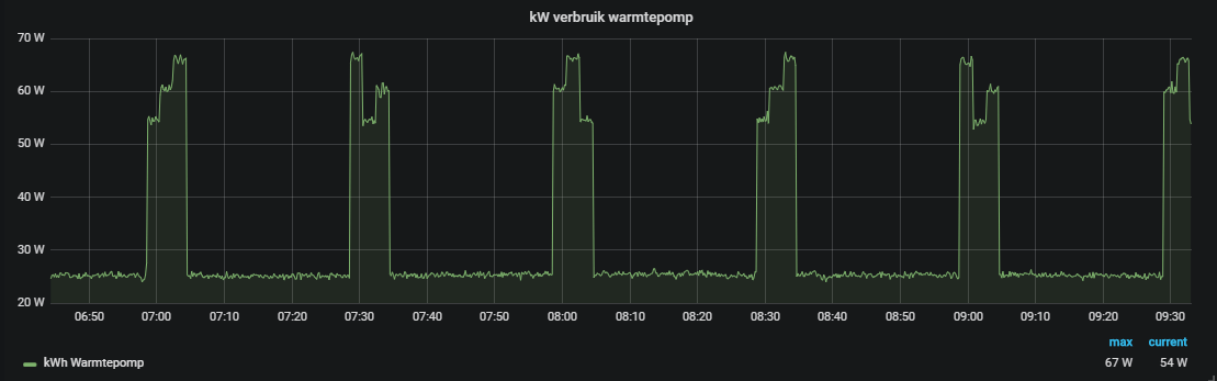

Grolsch schreef op zaterdag 17 augustus 2019 @ 13:15:
Ontzettend gaaf Dashboard! Is dit dashboard realtime? Welk platform? Hoe maak ik dit?
  • Grolsch
  • Laatst online: 17:20
Grolsch
traders schreef op zaterdag 17 augustus 2019 @ 14:29:
Het is realtime, temperatuursensoren updaten elke 10 seconden.
In de basis heb ik gekocht:
NodeMCU incl. 7 temperatuursensoren
Odroid N2
Softwarematig gaat het via de NodeMCU>Node-Red>Domoticz>Grafana
Al met al een aardig gepuzzel, en mede door de hulp van @AUijtdehaag / @Possible / @ronaldmathies ben ik waar ik nu ben :P
Nog veel te leren hoor, en het is niet helemaal zo eenvoudig als men wel eens aangeeft. Je moet wel affiniteit met computers en scripting hebben. Tis niet allemaal click & play, vooral type & pray :+

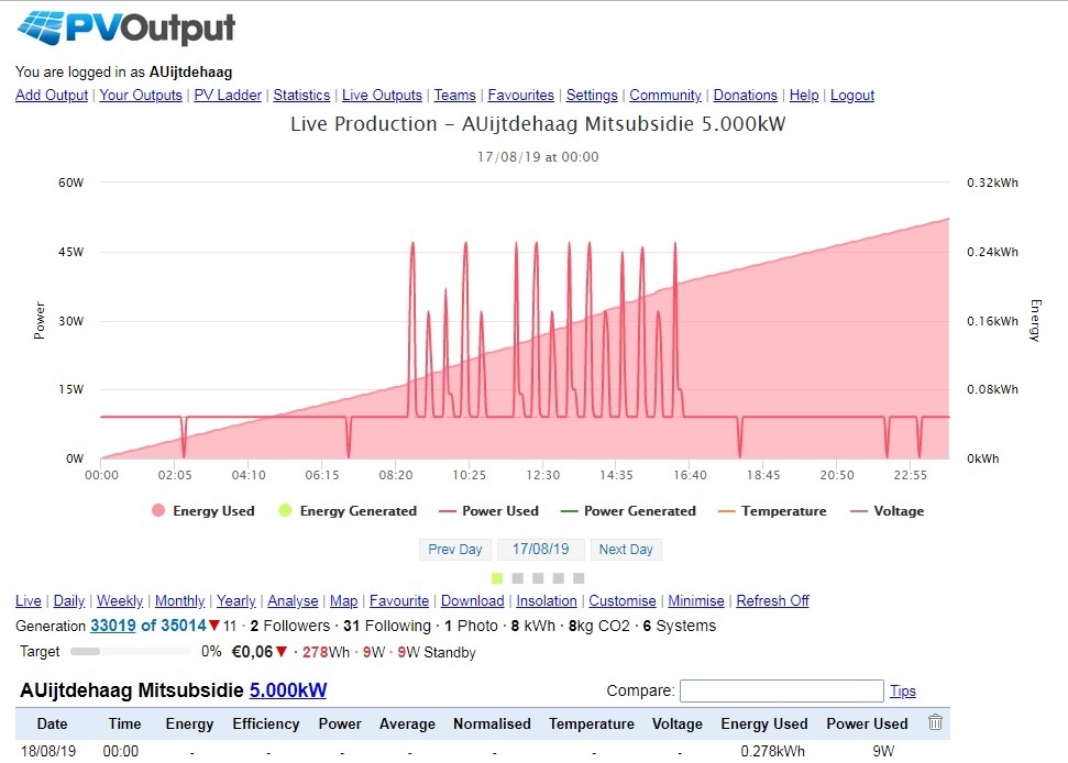

Dre schreef op zaterdag 17 augustus 2019 @ 13:53:
07:42 uur
gemiddeld: 2,5 kVA
07:43 uur
gemiddeld 3,0 kVA
07:44 uur
gemiddeld 3,38 kVA
07:45 uur:
gemiddeld 2,8 kVA
07:46 uur:
gemiddeld 1,1 kVA
[Edit]
Dat zijn wel flink lagere pieken dan Renaat aangeeft. @Stephanoff , jij hebt toch ook de backup heater doorgelust, hoeveel watt zie jij als piek tijdens defrost met heater? Ik heb de h serie.

Het was die dag echt lekker defrost weer!
Afbeeldingslocatie: https://tweakers.net/ext/f/R6gm4cZ8j7rdpjOAdyUzUusY/thumb.jpg

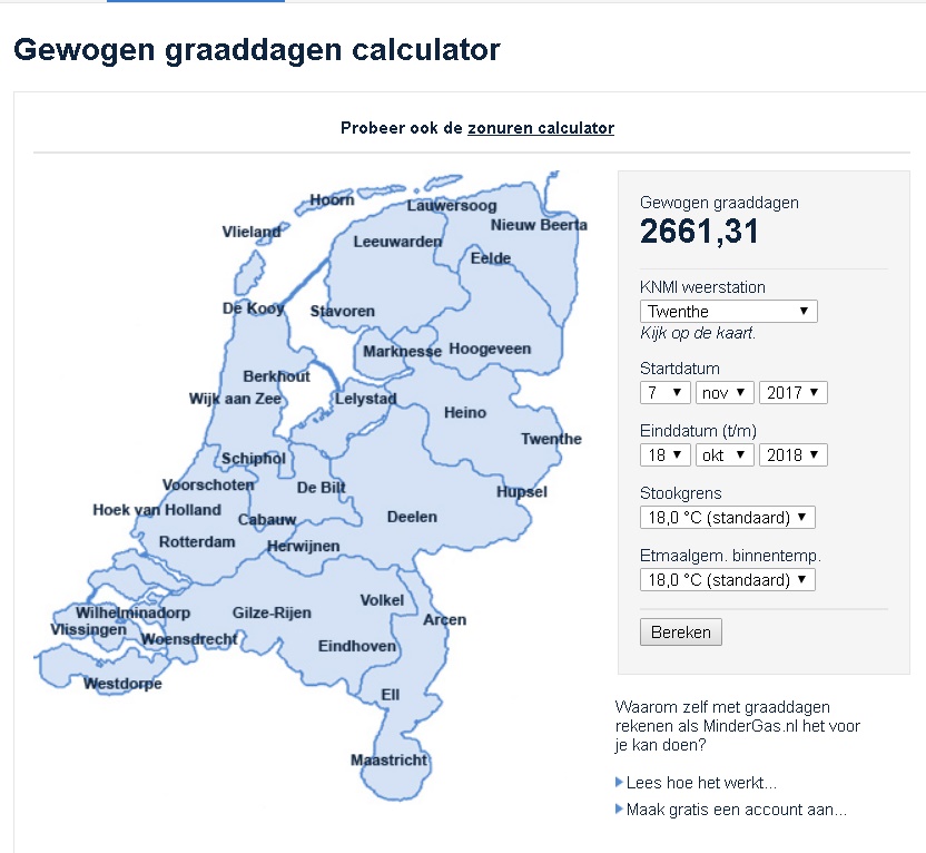

Laten we eens een getallenvoorbeeld nemen.
Stel je hebt een jaarafrekening van het gas, die loopt van 7 november 2017 tot 18 oktober 2018.
Stel daarop staat een jaarverbruik van 2938 m3 gas.
Ik maak even gebruik van deze graaddagencalculator: https://www.mindergas.nl/degree_days_calculation
Ik vul voor mijn deel van het land Twente in en krijg dan dit:
Afbeeldingslocatie: https://i.postimg.cc/B6jxfZds/graaddagen-voorbeeld.jpg
Dus over die periode hadden we 2661 gewogen graaddagen.

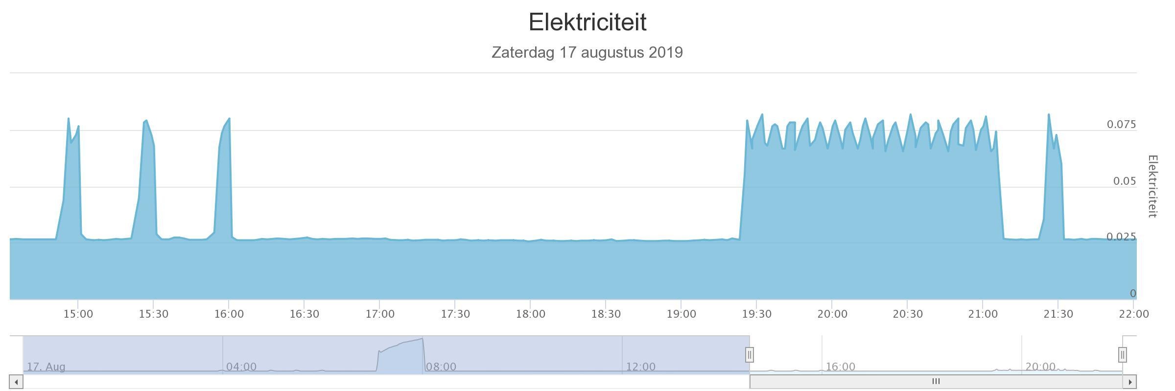

Grafieken geven toch wel wat inzicht :P
Bij de Mitsu's is bekend dat standbyvermogen 26 Watt is, en af en toe piekjes naar 80 Watt.
Echt een verklaring had ik er niet voor, maar nu ik onderstaande zie heb ik toch een donkerbruin vermoeden dat de waterpomp kort tijd gelopen heeft over het SWW circuit (Zie boilertemperaturen).
Wat hier de logica achter is? Iemand een verklaring :?
Afbeeldingslocatie: https://www.mupload.nl/img/mx8qxqu5clbrt.jpg
  • koevlaas2
  • Laatst online: 01-11 18:11
koevlaas2
Grolsch schreef op zaterdag 17 augustus 2019 @ 21:50:
De dagelijkse antivastloop run van de pomp, ja dit doet hij dagelijks je leest het goed.

koevlaas2 schreef op zaterdag 17 augustus 2019 @ 21:53:
Op zich logisch, maar ik had er nog niet eerder van gehoord.
Is hier iets aan in te stellen, is het tijdstip altijd hetzelfde, en waarom doet hij dit over het SWW circuit :?

Grolsch schreef op zaterdag 17 augustus 2019 @ 21:54:
Kweet niet, geen idee en ik zou het niet weten :9~

Grolsch
Wordt in de nabije toekomst onderzocht en vervolgd :)
Wat ik zo snel via Enelogic zie is dat hij dit piekje gisteren niet op dat tijdstip had.

  • Naalroc
  • Laatst online: 03-11 12:58
Ik weet bijna zeker dat dit niet het geval is, want soms doet hij dat wel een heel aantal malen per uur; ik ga even zoeken naar een grafiekje die dat aantoont
Edit: ja vandaag een aantal malen
Afbeeldingslocatie: https://tweakers.net/ext/f/ciF2TVMsynRJfsdUFQHe438I/full.jpg
En een detail hiervan:
Afbeeldingslocatie: https://tweakers.net/ext/f/paa480Ix66oYpVA5E8aqcl7g/full.jpg
Sww run is alleen mogelijk in de morgen, en verwarming en koeling staan uit (op 'verboden')
[ Voor 51% gewijzigd door Naalroc op 17-08-2019 22:11 ]

Ik heb die piekjes ook altijd op random tijdstippen, als het morgen weer gebeurd zal ik het nader onderzoeken :+

Hoe weet je dat ie het over het SWW circuit doet? Dat klinkt superonlogisch, want dan koel je je SWW-vat af.
Het lijkt veel logischer om gewoon het water van de vloerverwarming even rond te pompen.
  • Grolsch
Grolsch
Andrehj schreef op zaterdag 17 augustus 2019 @ 22:33:
Kijk naar de boiler temperaturen, dan zie je het.
Ik vind het ook vreemd en niet logisch.
Ik ben blij dat ik het zelf een beetje snap, daar ben jij meer geknipt voor :)
Stond der bij en keek er na, maar er gebeurd helemaal niks bij de binnen unit van de Mitsubishi.
Bleef heel erg stil.
Afbeeldingslocatie: https://tweakers.net/ext/f/u9z4hFY4FWWTnpIJBtmBq9iG/medium.png

  • AUijtdehaag
AUijtdehaag
@TriLithium @Grolsch
Hier ook. (al sinds den beginne)
Afbeeldingslocatie: https://tweakers.net/ext/f/cfWS7pXKwWnCMRlK3WjeqH0M/thumb.jpg
https://pvoutput.org/intr...6892&dt=20190816&gs=0&m=0
