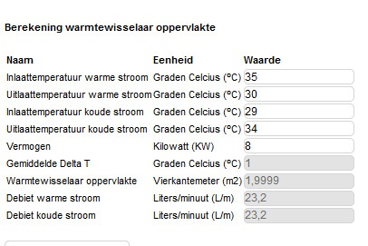

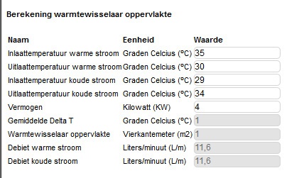

Ik gebruik bij voorkeur een dimensioneringstool om het oppervlak van een plaatwisselaar te berekenen.
Input: prim. aanvoer/retourtemperatuur // sek. aanvoer/retourtemperatuur
- en natuurlijk gewenste vermogen (kW)
Output: oppervlak (m²), prim. flow, sek. flow - gemidddelde deltaT
gewenst vermogen 4 kW (bijvoorbeeld systeemscheiding vloerverwarming - 50 m² x 70 W/m²):
dimensionering wtw 4 kW LTV vvw
dito, maar gewenst vermogen 8 kW:
dimensionering wtw 8 kW LTV vvw
Een beetje spelen met de parameters en je weet wat kan en wat niet - probeer maar een deltaT van 0°C.
YMMV

dunklefaser schreef op vrijdag 14 juni 2019 @ 10:08:
[Afbeelding: dimensionering wtw 4 kW LTV vvw]
[Afbeelding: dimensionering wtw 8 kW LTV vvw]
YMMV
Dus de personen die hier wel eens voorbij komen met zwarte vloer verwarming slangen, die hoeven maar 1 graad hogere ta te hanteren als ze wisselaar gebruiken van 2 m2?
Dan vind ik de adviezen om maar nieuwe slangen te frezen aardig de plank mis slaan of zie ik dat verkeerd?

reneeke1970 schreef op vrijdag 14 juni 2019 @ 10:41:
Een plaatwisselaar van 2 m² is ook niet gratis O-) en een oude vloerverwarming met 8kW afgifte?
45 m² vvw bij mij oorspronkelijk als bijverwarming (40 W/m² geschat) = ca. 2 kW (0,5 m²)
Ik ken deze soort adviezen niet - vaak worden nieuwe slangen ingefreesd als de warmteafgifte onvoldoende is (afstand van de slangen te groot - oorspronkelijk alleen als bijverwarming).

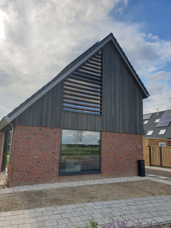

Ik vind het net een grote speaker of wasmachine haha

koevlaas2
Zwerius schreef op vrijdag 14 juni 2019 @ 10:28:
Het kan wel op ebay staan, maar datzegt natuurlijk ook niets als er verder niet bij staat onder welke condities die 230 kW dan gerealiseerd worden. Ik wilde alleen maar aangeven dat een aanduiding van een vermogen onzin is als je er niet bij schrijft voor welke condities dat geldt. En die condities zijn dan in elk geval beide flows en de dTln. (logaritmisch temperatuurverschil).
Theoretisch bereken je de warmteoverdracht in een tegenstroomwarmtewisselaar (en dat zijn deze platenwisselaars, mits goed aangesloten) met de volgende formule:
Φ=kA(dTmax-dTmin)/(ln(dTmax/dTmin))
Je ziet dus, dat je nooit over een vermogen kunt spreken, als je er niet bij vertelt onder welke condities dat gebeurt. (dTmax en dTmin worden mede bepaad door de flows van beide media)
Het is natuurlijk allemaal ht spul, dus hoe groter het getal aan kw hoe beter. 230kw lt is natuurlijk belachelijk, voor mij is rond de 9 kw genoeg.

dunklefaser schreef op vrijdag 14 juni 2019 @ 11:12:
8 kW is ook heel ruim, des te verbazend vind ik jou berekening.
Het is hier toch al zeker drie keer geroepen naar personen met zwarte slangen.
Maakt verder ook niet uit, ik onthoud je voorbeeldje voor volgende keer.
En die wisselaar kost bar weinig, tenzij je vroeger net als de meeste mensen je oude CV gewoon aan de monteur mee gaf om af te voeren. Mijn twee oude ketels liggen hier gewoon in de hoek dus ik heb er al twee haha. En anders op marktplaats zoeken voor 50 euro

@reneeke1970 De berekening is niet van mij, als ik me niet vergis gebruikt de econo-website
ook bekende (eeuwenoude) natuurkundige wetten (en de formule is zoiets als @Zwerius citeerde).
Dat klopt helemaal! Een wisselaar, gelast van 1 m2 is al rond de 80 euro. Omdat een platenwisselaar in tegenstroom een goede warmteoverdrachts coëfficiënt kan halen van ca 5000 W/m2K (zoals gehanteerd op de econo website) heb je dus maar 1 K dTln nodig om 5 kW over te dragen. Immers: 5000 W / 1 x 5000 = 1 K.
dTln=1 betekent dat het gemiddelde temperatuurverschil tussen primaire en secundaire stroom 1 K is. Natuurlijk moeten beide flows dan wel gelijk zijn. Dat is in de praktijk niet zo.
Overigens kan een vloerverwarming van 50 m2 Zowel 2,5 als 5 kW zijn, om dezelfde reden als hierboven aangegeven. Je kunt de VVW zelf namelijk zien (en modelleren) als een grote lucht/water wisselaar! Wil je meer vermogen, dan moet je de Taanvoer verhogen, waardoor de dTln stijgt. Zo doet mijn vvw in de winter ca 5 kW max, als etmaalgemiddelde. Ik moet alleen nog uitvinden met welke Ta. De ketel pendelt namelijk behoorlijk, omdat deze met een hogere Ta werkt dan een WP. Maar dat wil je natuurlijk niet met een WP
[ Voor 24% gewijzigd door IBoat op 14-06-2019 21:13 . Reden: Aanvulling vermogen vvw ]

IBoat schreef op vrijdag 14 juni 2019 @ 21:05:
Ik heb een keer een vloerverwarmingsysteem met wisselaar aangesloten op een warmtepomp, ondanks de ogenschijnlijk kleine wisselaar doet deze het prima. Er is dus helemaal niet zo'n groot oppervlak nodig.

Voor mijn warmtepomp wil ik meten hoeveel warmte er geproduceerd wordt, cq afgezet wordt in het warmtecircuit. Dit wil ik doen met een Kamstrup 302, welke uitgelezen gaat worden door een usb m-bus adapter. Heb ik hiervoor ook een AES key nodig, of kan dit ook zonder?

Ep Woody schreef op dinsdag 18 juni 2019 @ 09:55:
Volgens mij niet, maar kijk eens in het Kamstrup Multical 302 met Pi uitlezen en domoticz topic. Daar wordt er ook over gesproken.
  • Ep Woody
  • Laatst online: 06:37
TriLithium schreef op dinsdag 18 juni 2019 @ 09:58:
Heb bewust voor dit topic gekozen, omdat hier in de TS gesproken wordt over het aanvragen van een offerte voor de key. Dat andere topic heb ik ook doorgenomen, maar anders dan een key voor de wireless m-bus kwam ik niet. Vandaar dat ik het voor de zekerheid nog even hier vroeg.

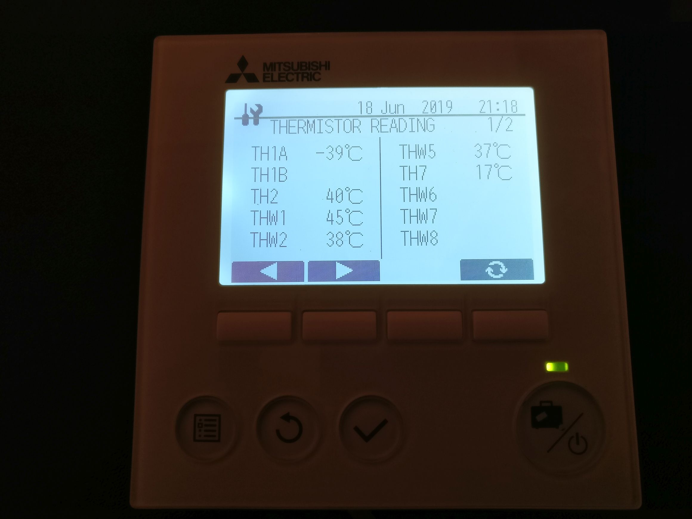

Erwin_83 schreef op dinsdag 23 april 2019 @ 17:12:
Bij de Loria moet je 2 parameters veranderen, ik weet even niet uit me hoofd welke. Het is zelf kiezen tussen koelen of verwarmen, de Loria switcht niet vanzelf. Verwarmen stopt bij buitentemperatuur boven de 18 graden, af fabriek ingesteld. Mimale watertemperatuur voor koelen moet je ook even nakijken, deze mag niet te laag zijn ivm condens vorming.
Even mijn eigen vraag beantwoord (vond t nog niet terug). Zowel in het installateursmenu als in het hoofdmenu moet je het aanzetten.
Ik heb nu in het hoofd(gebruikers)menu de verwarming geforceerd uitgezet op beide zones. Enige wat ik mij afvraag is, hoe regel ik de koeling nu via de thermostaat? Deze staan namelijk (heb 2 zones) nog op de klokprogramma's of uit.
Tevens vraag ik mij af wat de setting is voor de ondergrens van de watertemperatuur. default is dit 18c, maar ik kan mij voorstellen dat ik bij een binnentemp van 27c (nu, zit nog steeds te wachten op de levering van wat zonwering), dit niet op deze temperatuur moet laten rondstromen. Vandaar dat ik deze op 21c had gezet in de instellingen.
Is het nu gewoon een kwestie van mijn thermostaat op bijvoorbeeld 23c ruimtetemp zetten en hiermee activeer ik het koelen?
Het is mij tot op heden alleen gelukt om het op de WP zelf aan te zetten (dus hier een temp instellen op een zone, en hij begint te koelen).
Zowel je thermostaat als je WP moeten dit wel "snappen".
Zelf heb ik een Mitsu WP en een Danfoss thermostaat (CF2+ systeem).
Mijn Danfoss moet ik op koelen instellen zodat er vraag is op het moment dat de ruimtetemperatuur boven setpoint ligt (Dus precies tegenovergesteld van verwarmen) en de WP het signaal AAN krijgt (Dus precies andersom).
Ik moet dus 2 x per jaar 3 stappen uitvoeren
1 = Schakelaar van Danfoss omzetten
2 = Dipswitch op mijn hydrobox omzetten
3 = Koelen aanzetten op de hydrobox
Bij mij thuis is koelen (gelukkig) nog niet noodzakelijk, keuken op zuid word zo'n 23 graden, woonkamer is zo'n 22 graden als ik 's avonds thuis kom.
Wel overal screens op de ramen waar zon op kan komen (oost/zuid/west) en dat helpt zeker gigantisch veel.

Mijn zonwering ontbreekt nog deels, ik moet nog een screen krijgen op het oosten (raam van 2,5 bij 2,5), een knikarmscherm op het zuiden om een schuifpui van 4m bij 2,60 hoog af te dekken. Aan de westzijde van de woning krijg ik voorlopig 2 schaduwdoeken die het grootste deel van de zonwering gaan voorzien, hier komen nog permanente lamellen.
Aan de voorzijde (oost) vorige week wel de 1e verdieping en zolder voorzien van lamellen, wat niet 100% werkt maar zeker 60/70% van de directe zon (en sowieso op de hoogste stand) wegneemt:
Voorgevel1
Onder komt dus nog het screen, en links het knikarmscherm.

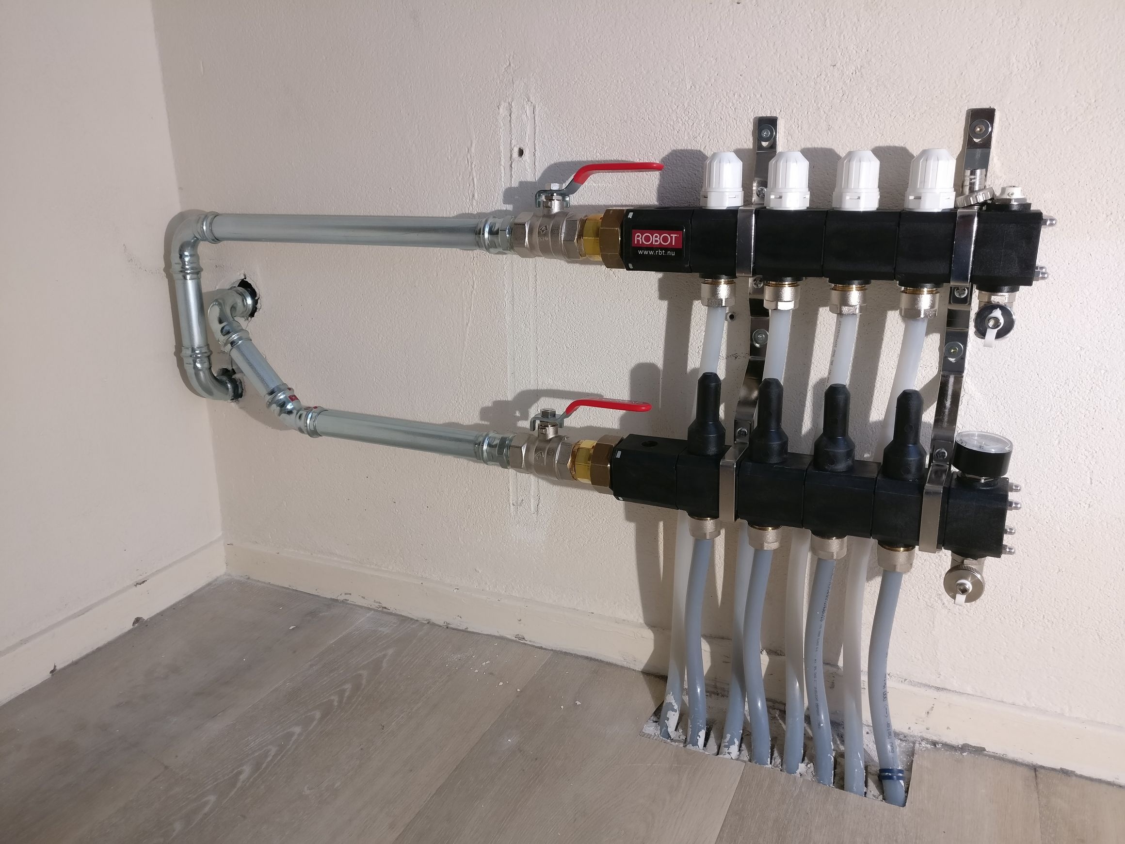

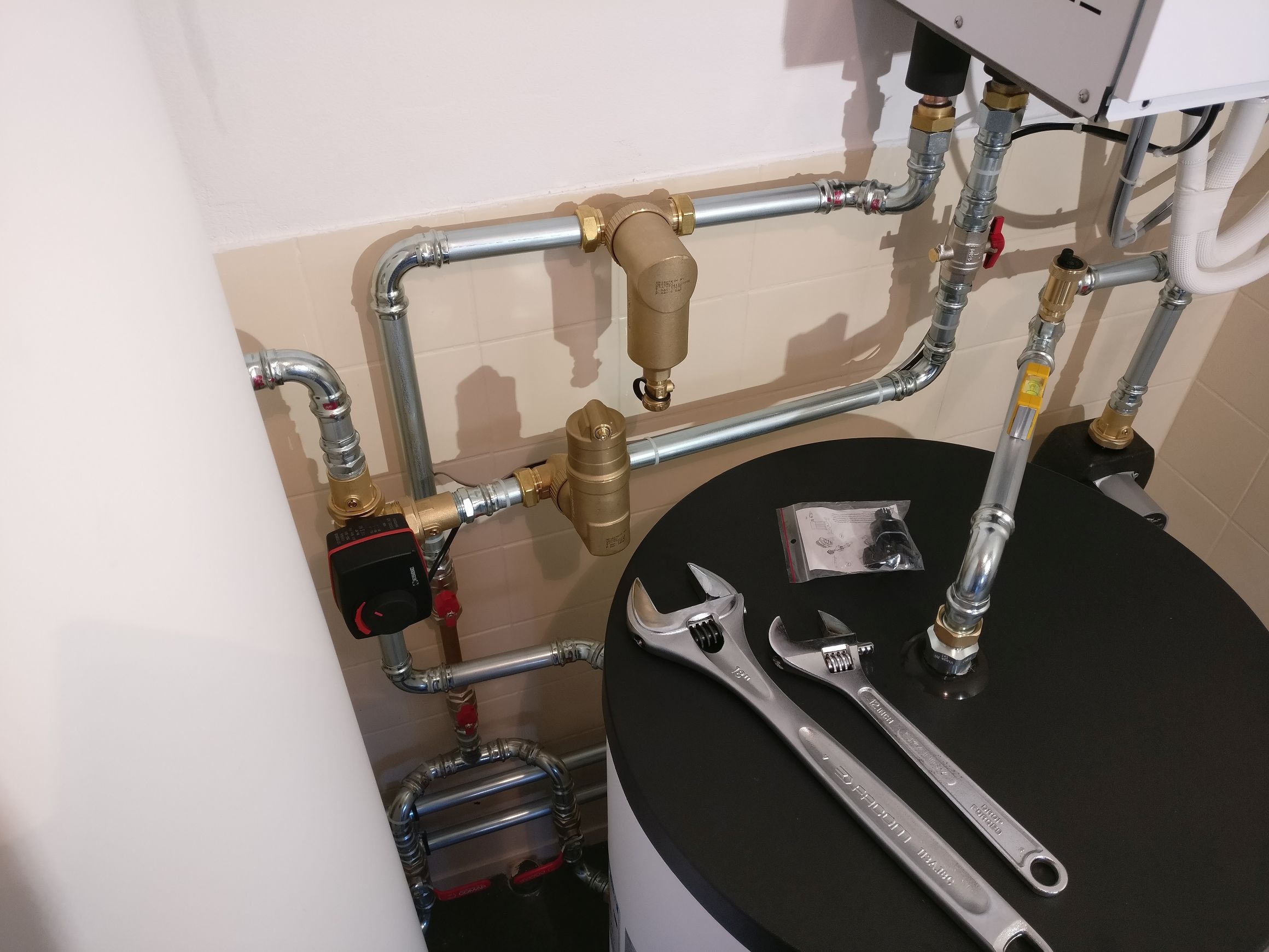

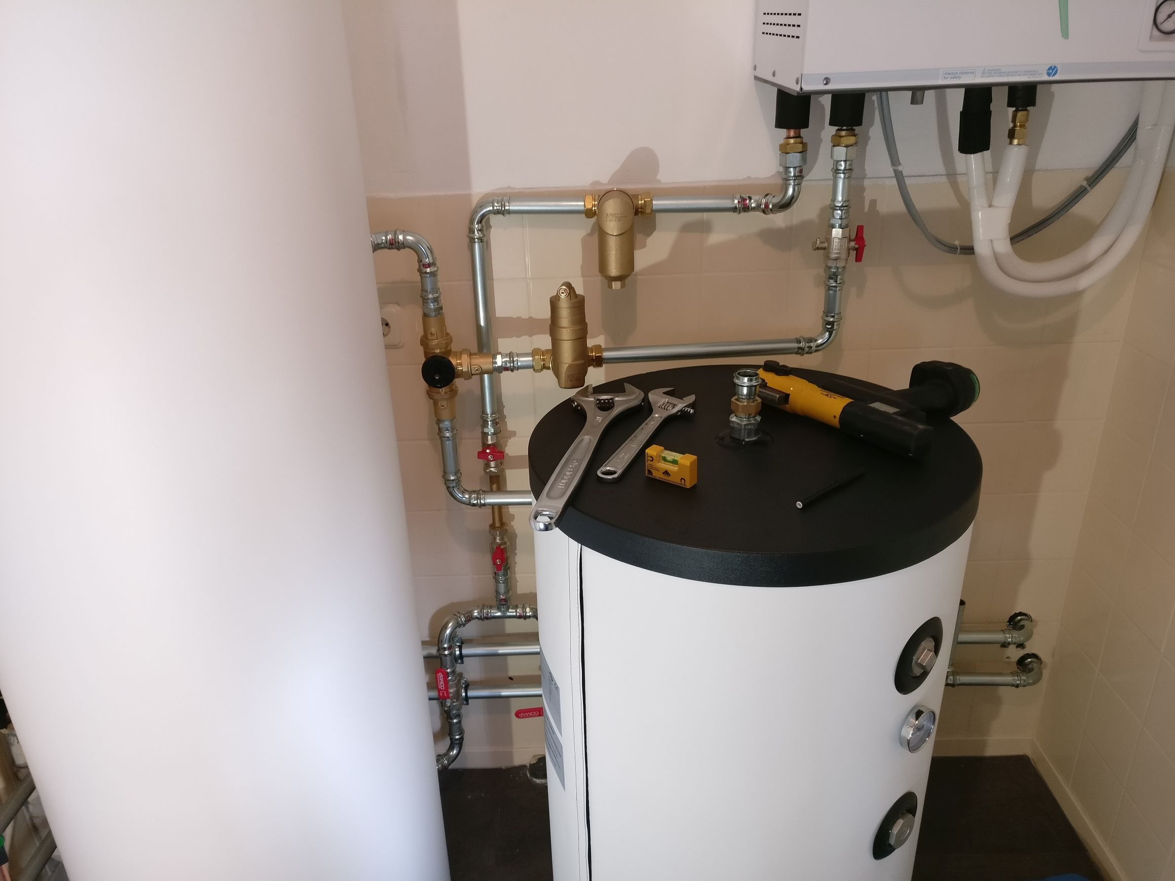

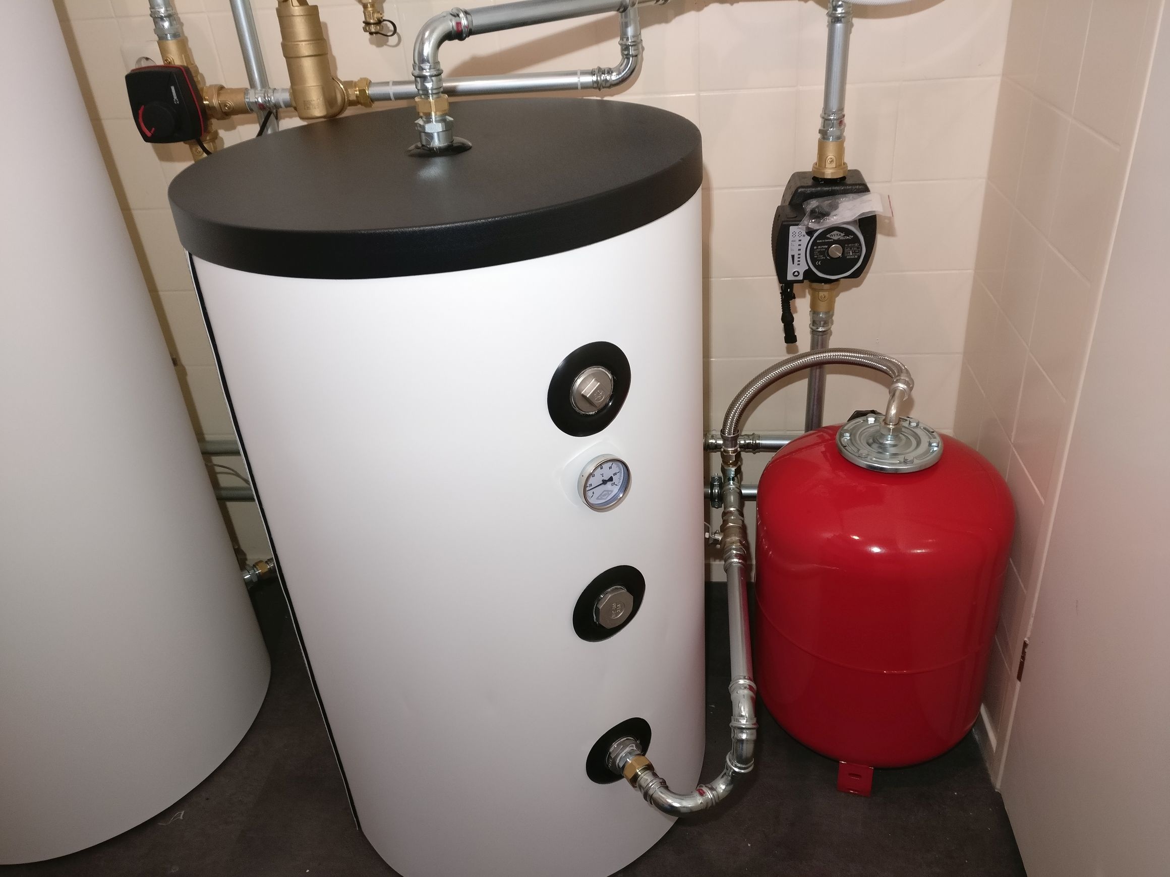

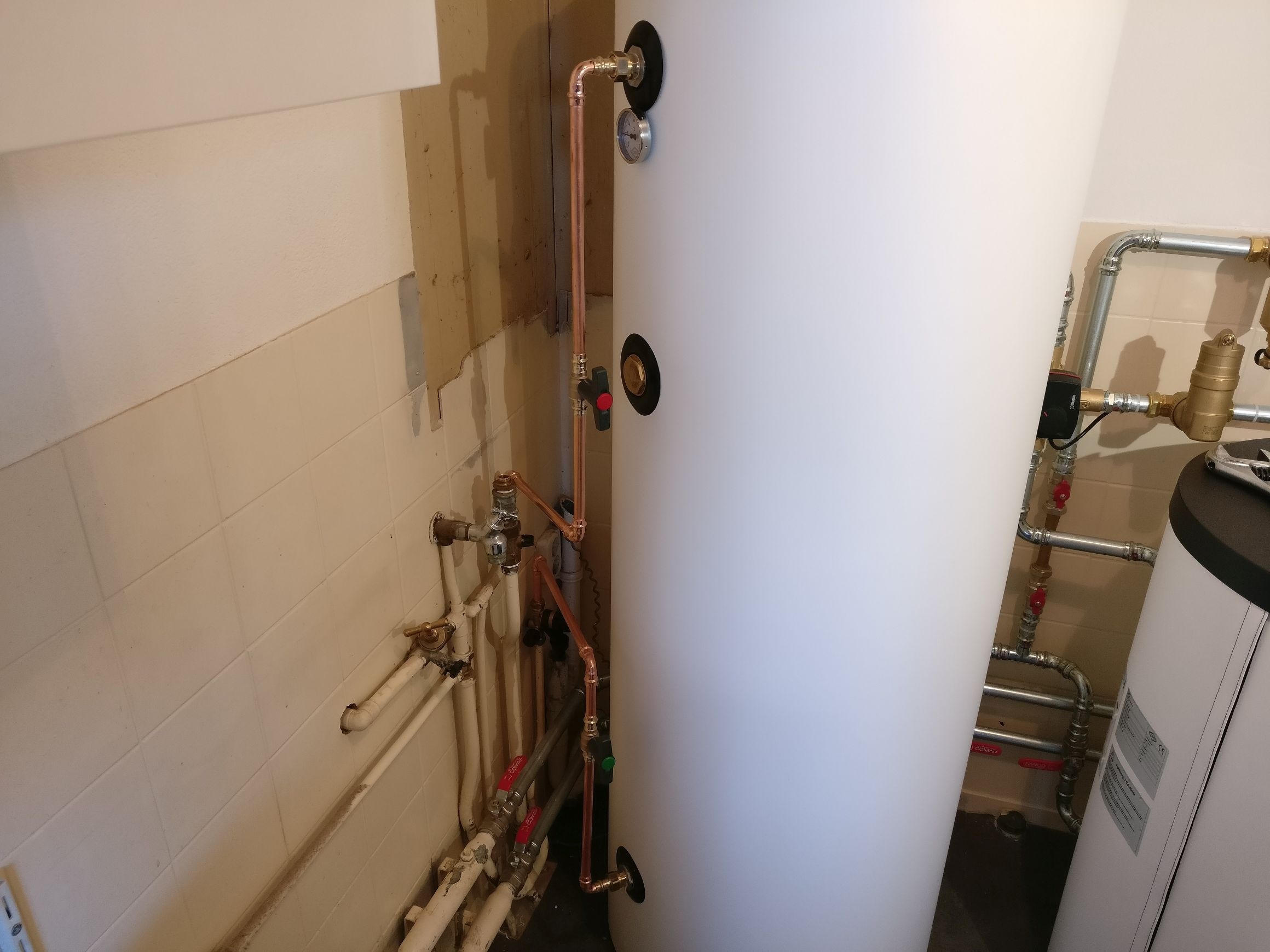

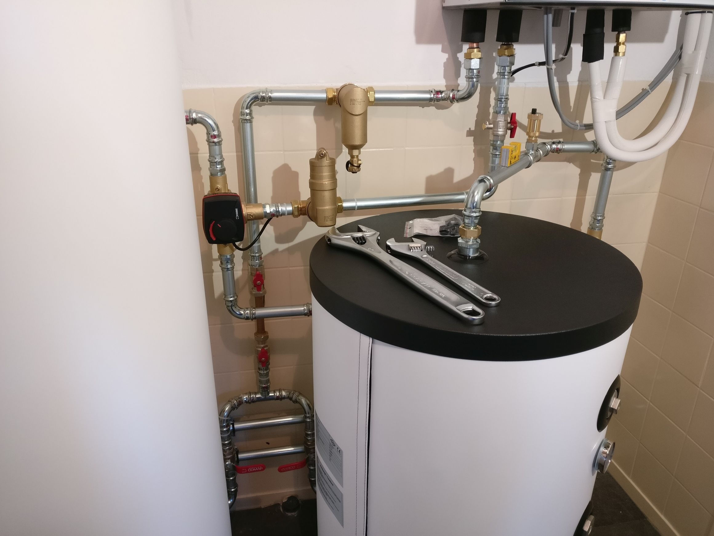

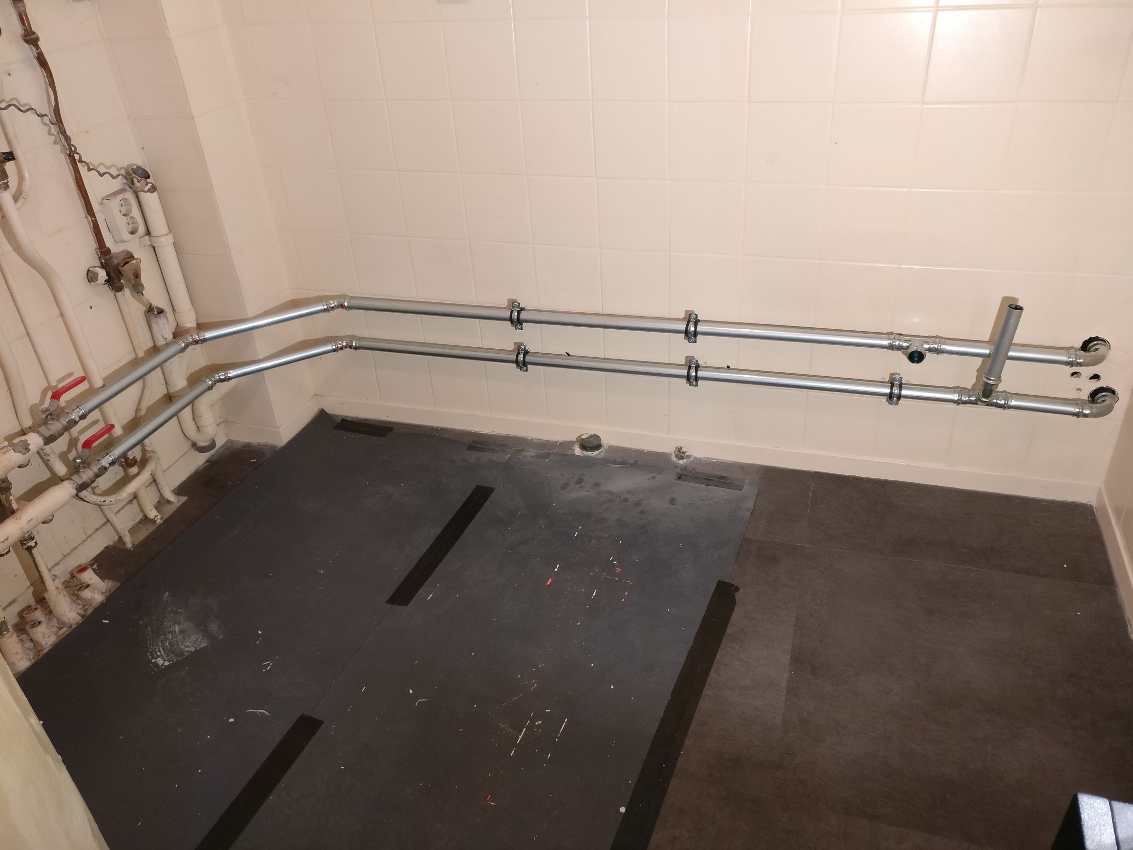

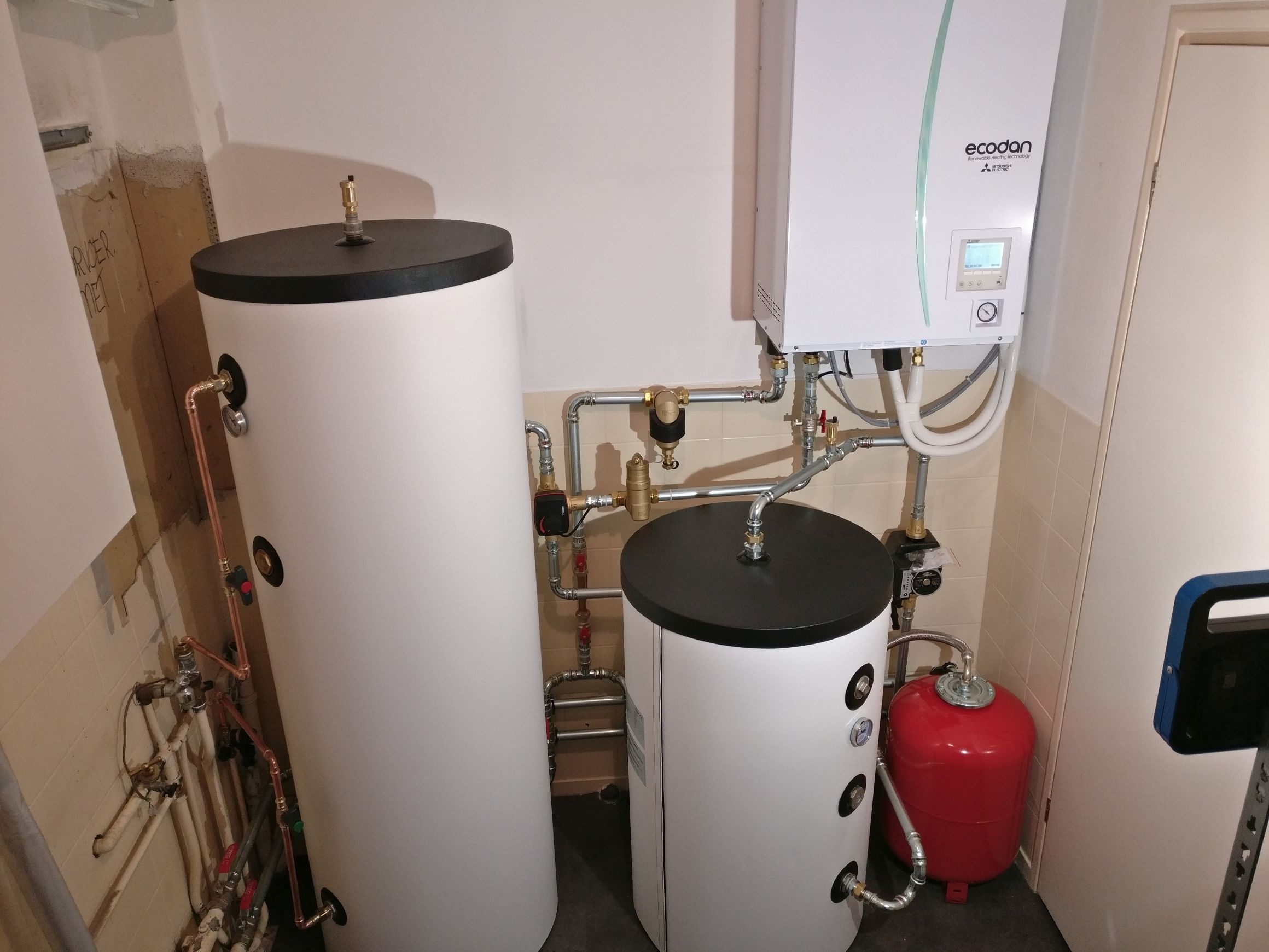

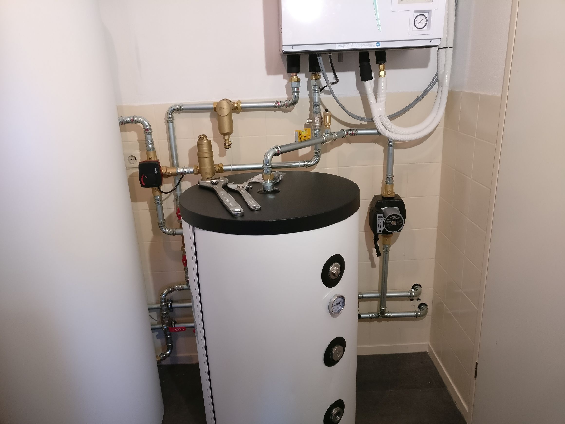

And we have lift-off, warm water in de tank :o 8) :D
Het zou in het weekend gelukt hebben ware het niet dat ik een 3D koppeling miste voor op een tank. Vandaag toch gelukt, Tank op temperatuur inmiddels. Heerlijk warm douchen weer. Dat was het zondag niet helaas.
En natuurlijk de niet te missen foto's voor de liefhebber.
Afbeeldingslocatie: https://tweakers.net/ext/f/hqE6nc7YeeJ6A3Kk4O1eKUUK/thumb.jpg
Deze moest er eerst uit, anders geen ruimte voor de SWW tank helaas. Daar ging het warm douchen voor een weekend.
Afbeeldingslocatie: https://tweakers.net/ext/f/eVJfh6wGHTTNvMh9SfggUl7a/thumb.jpg Afbeeldingslocatie: https://tweakers.net/ext/f/Z2DasfVvVjLguRyZ4VVqOtzJ/thumb.jpg
Ook een nieuwe vloerverwarming verdeler.
Afbeeldingslocatie: https://tweakers.net/ext/f/KY9zHQe0GudOJcrZ65Nyyurx/thumb.jpg Afbeeldingslocatie: https://tweakers.net/ext/f/7dLfKebCMV9S7TTjOL9sxf9v/thumb.jpg Afbeeldingslocatie: https://tweakers.net/ext/f/edMw7Y7PwR0WJo75FH62NZFz/thumb.jpg Afbeeldingslocatie: https://tweakers.net/ext/f/dj6BDRDwVckKyurDbOwu8YJ9/thumb.jpg Afbeeldingslocatie: https://tweakers.net/ext/f/P4426STFBVwrOOZdYpvissQ1/thumb.jpg
Afbeeldingslocatie: https://tweakers.net/ext/f/wCzy0hIm6g1wTDlr5qdQLAgM/thumb.jpg
Warm water leidingen te plek op de tank.
Afbeeldingslocatie: https://tweakers.net/ext/f/FpXMyCVSBNl8bKgkVUadUv60/thumb.jpg Afbeeldingslocatie: https://tweakers.net/ext/f/wN3wzZjhi52xxCrqPfbs3V57/thumb.jpg
3 tankjes op een rij :D
Afbeeldingslocatie: https://tweakers.net/ext/f/fgpsJVDfnys5i4Y2s12Eq8eH/thumb.jpg
Hier nog niet helemaal op temperatuur
En weer warm water, jeuhhhh *O* oOo *O* oOo
De pomp voor de CV moet nog aangesloten worden, niet echt prio met dit weer, 2 dagen niet warm kunnen douchen wel, brrrrrr, wordt geen hobby.
Leidingen worden nog geisoleerd met Armaflex als dit binnenkomt komt uit duitsland.
En het spul nog wat netjes maken her en der.
