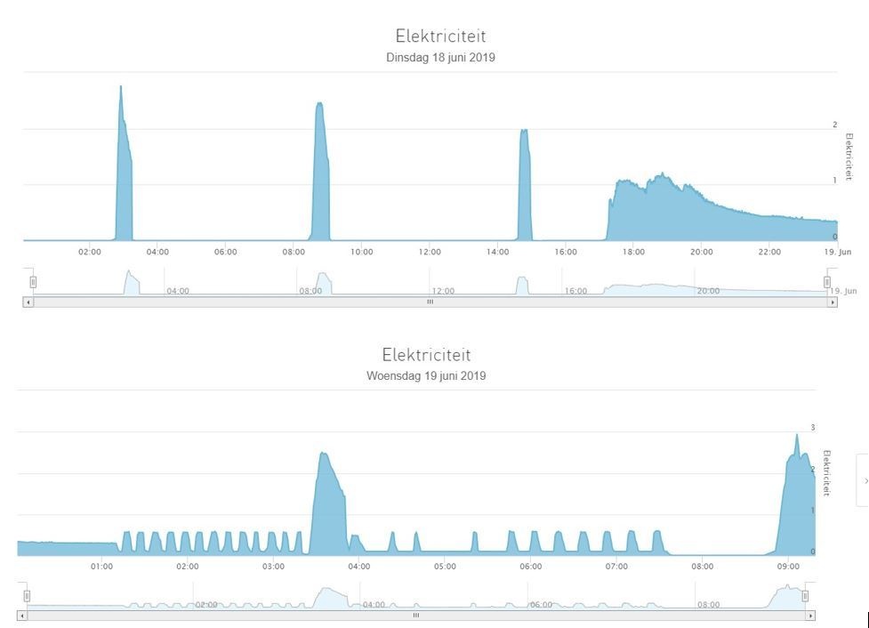

Toevallig heb ik net het verwarmen uit gezet en koelen aan. De thermostaat pakte bij mij vanzelf het vorig jaar ingestelde programma.
Van 9.00 tot 21.00 22 graden ruimte temperatuur, daarbuiten 27 graden, oftewel in de nacht niet koelen tenzij het extreem heet is.
Het verwarmings programma is bij mij constant 22 graden.
De komende tijd het verbruik eens in de gaten houden en kijken of er met afstellen nog wat te verbeteren valt.
De minimale water temperatuur bij koelen heb ik op (de aangeraden) 18 graden ivm condens/dauwpunt. Een lagere temperatuur heb ik nog niet mee getest
Vannacht de koeling aan laten staan op de WP, heb de min water temp ook op 18 gezet. Gemerkt dat de Lyric T6 er niet echt goed mee om kan gaan, en ik moet nog zoeken naar een instelling of ik dit überhaupt kan aanpassen. Hij koelt namelijk netjes, had de kamertemp op 24 gezet. Maar als hij dit punt bereikt, gaat de thermostaat weer signaal sturen dat hij wil verwarmen :o
Dan krijg je dit beeld:
Afbeeldingslocatie: https://tweakers.net/ext/f/mAVldnTWqkyAprlTuDgERfI7/full.jpg
Wellicht ook wat te maken met de 2 zones. Boven (zone 2, de meng zone) was nog niet op temp (24), beneden wel. Kan het pendelen ook verklaren... Ik baal echt nog steeds van die 2e zone, aangezien het weinig toegevoegde waarde heeft.
[ Voor 8% gewijzigd door Boeie op 19-06-2019 13:33 ]

@Boeie ik gebruik de mee geleverde thermostaat, zonder problemen.
  • Boeie
  • Laatst online: 13:22
@Erwin_83 Dat was bij ons geen optie vanwege positionering en de 2 zones... Wil het liefst voor zone 1 een Honeywell touch modulation (alleen bedraad), en voor de 2e zone een draadloze. Of ik stap over op Tado's, maar die worden niet officieel ondersteund.

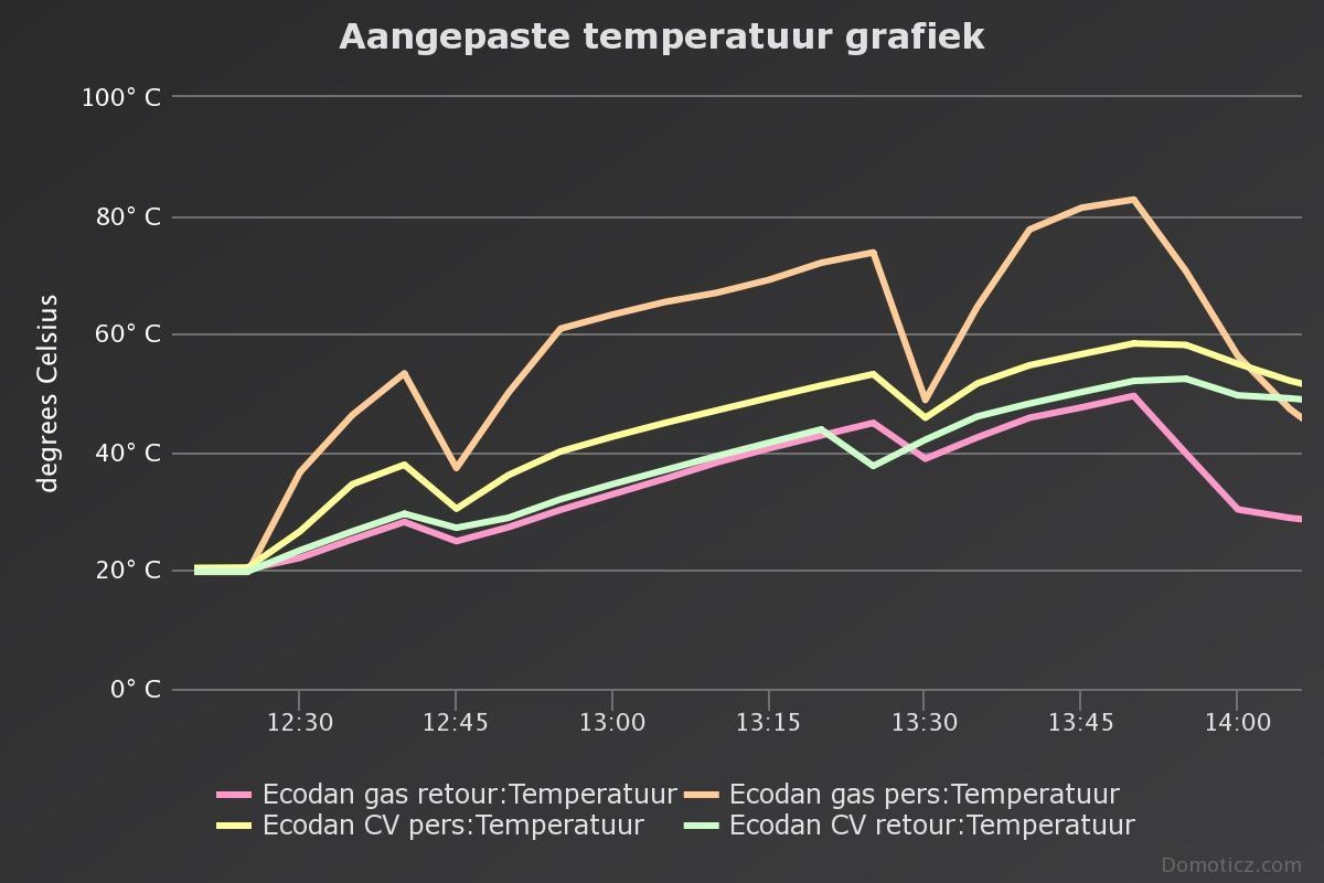

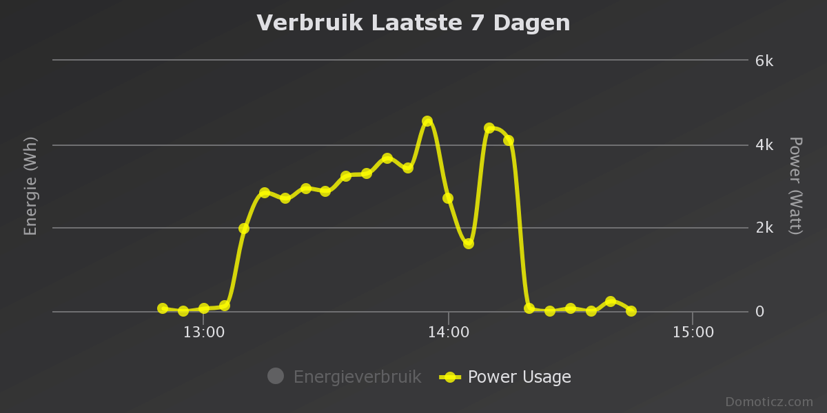

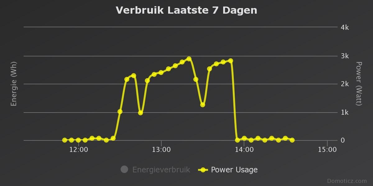

Zo.. even een update over mijn Ecodan.
Afgelopen maandag is onze forum-hof-Stek-monteur op bezoek geweest :)
Allereerst is het resterende koudemiddel afgepompt en tot onze verbazing zat er nog 2,9 van de 3,2 kg in de machine..
Vervolgens is onderzocht waar de lekkage vandaan kwam.. de stek monteur die hem 3,5 jaar geleden heeft gemonteerd heeft zelf een flare gemaakt op de leiding en deze niet zo netjes afgebraamd.. de afdichting bestond dus feitelijk uit die braam..
Na het vervangen van de flare voor een nette stek koppeling en alle stek handelingen zat er weer 3,2 kg koudemiddel in mijn ecodan en leek alles weer in orde.
Na een paar volledige SWW runs werden er weer enorm hoge elektrische vermogens zichtbaar in domoticz.
Vandaag de stroomtang maar eens rondom de fasedraad gehangen en wat bleek: de warmtepomp tapt gewoon netjes de vermogens die je zou verwachten. De uitlezing van de kWh meter was dus niet correct en na het ophogen van de dode tijd was ook dit euvel verholpen.
De Ecodan lijkt dus normaal te werken en alle fuzz is ontstaan door een defect in de kWh meter of de uitlezing. Geluk bij dit ongeluk is dat we hierdoor de lekkage hebben ontdekt en slechts 344 gram koudemiddel is weggelekt.
Het enige wat ik nog niet kan verklaren is waarom de warmtepomp nog steeds een tussenstop maakt tijdens een SWW run... we speuren nog even verder ;)
(de flow door het CV systeem is ook niet anders dan normaal.. dat kan het ook niet zijn..)

Ik heb ook ooit 1 x zulk raar gedrag gezien, en wel in de volgende situatie.
Max vermogen was begrensd op 50% (heb jij dit ook? )
Ik was op vakantie geweest (1 week ofzo) en heb de WP via Melcloud uitgeschakeld.
Normaal heb ik mijn boilertemperatuur op 45 graden, maar vanwege de LPP heb ik toen op afstand (ik reed weg van vakantie adres) de WP aan gezet, en boilertemperatuur op 55 of 60 graden gezet (dat weet ik niet meer zeker).
Toen ik op Enelogic keek zag ik onderstaand gedrag:
Afbeeldingslocatie: https://www.mupload.nl/img/0lglhvt.jpg
Vervolgens later de WP op 100% gezet en toen ging het wel goed, later setpoint weer op 45 graden en WP op 50% gezet en alles werkte weer.
Later zat ik me af te vragen of het zo kan zijn dat als de Mitsu begrensd op 50% misschien geen Ta kan maken van 60 graden :? lul ik nu uit mijn nek, of zou dit kunnen ?

Grolsch schreef op woensdag 19 juni 2019 @ 22:22:
Gelukkig maar dat er niet zoveel weggelekt is.
Zoiets zou natuurlijk kunnen, dat hij ergens uit een of ander regelvenster loopt..
Hij draait bij mij gewoon op vol vermogen, wel in eco stand.

mightym schreef op woensdag 19 juni 2019 @ 21:29:

Ik zat ff door mijn Melcloud heen te klikken, en zie tot mijn verbazing dat ze eindelijk nuttige opties hebben toegevoegd.
Ik zie
Afbeeldingslocatie: https://www.mupload.nl/img/u2qq5csf4m8.jpg
Nieuw in deze lijst is systeemtemperaturen en Temperatuur per uur.
Hierin is dus te zien Ta en Tr, en dit is nieuw, en wat mij betreft een echte toevoeging.
Afbeeldingslocatie: https://www.mupload.nl/img/pj3rtphgv06.jpg
Dit samen met de Enelogic grafiek zijn toch zeker interessante gegevens.

Grolsch schreef op donderdag 20 juni 2019 @ 10:07:
Wil je nog eens een recent grafiekje posten van dat "gedrag' :?
In domoticz helaas alleen het 10 minuten gemiddelde
In werkelijkheid stopt hij heel kort
Persgas
Afbeeldingslocatie: https://tweakers.net/ext/f/kibqKNDUufIbRG67dpfLCWA7/full.png
Opgenomen vermogen.. let op nog met de foutieve uitlezing
Afbeeldingslocatie: https://tweakers.net/ext/f/QJ7fVQjntu0EtbEuSBUMjh6X/full.png

Te vroeg gejuichd:
Afbeeldingslocatie: https://tweakers.net/ext/f/kKONDaUlJWPhWfCwDYLDINR5/full.jpg
Ik stond er naast.. na 10 minuten draaien hield hij er mee op om 10 minuten later weer vrolijk verder te gaan..
Hier alle temperaturen..
Afbeeldingslocatie: https://tweakers.net/ext/f/SpokLPSA74hki7AtatVpP4ZB/full.jpg
[ Voor 20% gewijzigd door mightym op 22-06-2019 19:52 ]

mightym schreef op zondag 23 juni 2019 @ 14:00:
Nog wat voer voor de geleerden hier.
Vandaag tijdens de SWW run is de Ecodan 2 keer gestopt en nu viel mij iets nieuws op:
Als hij stopt gaat de 3-weg klep naar de CV stand, schakelt hij de vloerverwarmingspompen in en die blijven dan een minuut of 10 aan. Zonder dat de buitenunit draait.
Na 10 minuten schakelt hij weer terug naar CV bedrijf en gaat vrolijk weer verder.
Wel maf, want CV verwarming staat geblokkeerd op de controller...
Gek verhaal, en ik herken het niet.
Ben benieuwd wat alklima zegt nav je sd kaart.....
