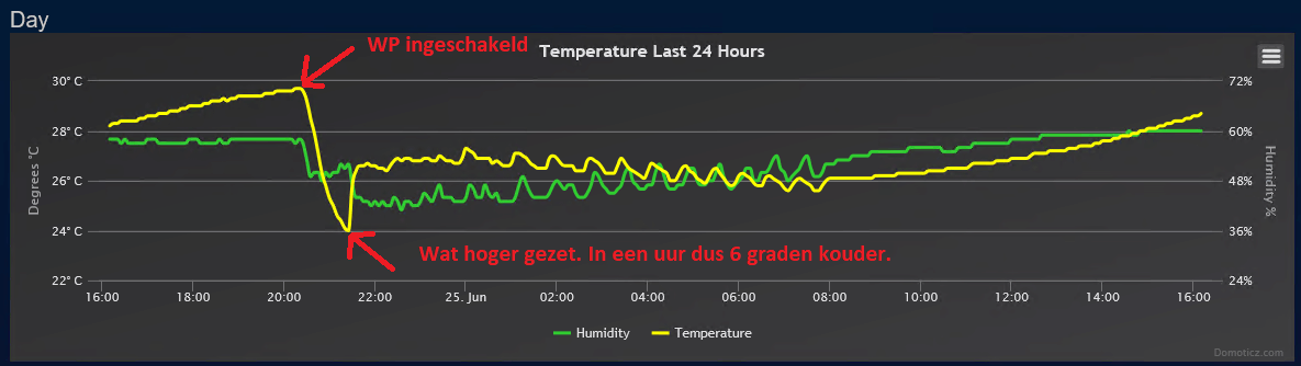

Hmm ik heb hier de panasonic H9 op koelen gezet.
Het is nu 24 binnen en buiten 31 :)
Echter kwam ik erachter dat er condens op de radiatoren komt, teveel condens.
Ik had in de controller de stooklijn op een vaste watertemperatuur gezet van 18 graden.
De controller zet ik ook op een temp van 18, maar dat zal die niet halen :+
Echter zag ik op de losse temperatuursensoren én in de controller dat de temperatuur veel te laag wordt.
Deze zat toen ik keek rond de 12 graden retour en 14 aanvoer, niet goed dus.
Ze hebben zelfs een temperatuur bereikt van Ta 8,6 graden en Tr 12,4 graden 8)7
Op dit moment staat de Ta en Tr op 13 graden, nog veel te koud dus :|
Wat doe ik verkeerd??

JvdW schreef op maandag 24 juni 2019 @ 18:15:
Die 'fout' maakte ik ook! Het aantal graden dat de thermostaat lager in stelt dan werkelijke temperatuur wordt van de 18 graden afgetrokken, tot maximaal 5 verlaging 😀
Verder kan de temperatuur nog 1,5 graad omlaag doorschieten als je afgifte te klein is tov het minimum vermogen van de WP.
Oost: 3600WP en zuid: 3000WP PV, 9kW Panasonic split warmtepomp en Jaga Twin convectoren met zelfbouw DBE. CPC18 300 liter ZB. Clage 11kW naverwarmer.

Heb al een tijdje het topic niet meer gevolgd maar heb even jullie input nodig.
Dacht gisterenavond de WP in koelmodus te zetten, ging uiteraard gelijk koelen.
Helaas pendelt de WP wel heel erg, runnetjes van nog geen 10 minuten met tussenpozen van 10min.
WP staat op 100% WAR met verder de standaard instellingen voor helling en curve.
Ik heb een Techneco Loria 6008DUO.

@sgsdebruijn wat is dan jouw curve? Is de minimale buitentemperatuur wel behaald?

DeltaT is denk ik te laag, zal de pompsnelheid als eerste aanpassen, gaat er nu denk ik te snel doorheen.
Taanvoer is 18 graden en komt met 1 graad verschil terug
@Grolsch Ta naar beneden, zou dan verwachten juist wat naar boven bijstellen
Alles staat open, 1x wand, 1x huiskamervloer en 2x radiator
#NoGas #Freubelaar #Loria6008DUO #12xSF170/SMA #6xCSUN355/APS #Domoticz

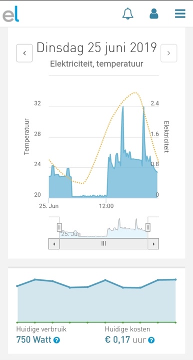

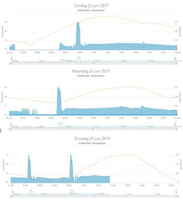

  • corsat
  • Laatst online: 22:49
corsat
Gasloos sinds oktober 2016
Gisteren de ecodan op koelen gezet en de eerste run zo'n 50min, daarna schakelt hij om de 15 a 20min uit, installing is 18 graden. sávonds uitgezet.
Vanmorgen weer aangezet maar om de 2 minuten schakelt de unit uit, 5 min uit, 2min aan, waarom pendelt hij nu als een gek ?
Ecodan 7,5kW Nibe F130 ventilatie warmtepomp, 300l RVS SWW, 8400wp zonnepanelen, LL airco/verwarming, 2 MARSTEK VENUS E firmware v153 BMS 215 combination CT003 v117 app v1.6.62

@corsat Je bent volgens mij al de 4e op rij ;) Ta naar beneden, je WP begint te pendelen omdat hij zijn minimale vermogen niet kwijt kan.
Het minimale vermogen van de Mitsu (en ik denk bij elke WP) wordt bepaald door 2 zaken, namelijk Tbuiten en Taanvoer.
Aangezien je hem vanmorgen hebt aangezet (Tbuiten 20 graden?) en een Taanvoer hebt van 18 graden is het minimale vermogen 7,7KW, en dat kun je nooit kwijt.
Afbeeldingslocatie: https://www.mupload.nl/img/c0ra36gy.jpg
@sgsdebruijn bij het koelen vergroot je het koelende vermogen door Ta naar beneden te zetten.
Met verwarmen verhoog je de Ta juist om je afgifte te vergroten.
De enigste beperkende factor is het dauwpunt en dus condensvorming.

Vergeet niet dat Tbuiten ook erg van belang is voor de mate van terugmoduleren, zie onderstaande grafiek.
Ta is de hele dag hetzelfde, en toch 's ochtends aan/uit, en 's middags als het warm is gaat het wel goed.
Afbeeldingslocatie: https://www.mupload.nl/img/cm2ukxbvfjl1.jpg
Daarom begin ik nu om 12:00 tot 14:00 en van 16:00 tot 21:00 en dat ging gisteren perfect met een Ta van 15.
Afbeeldingslocatie: https://www.mupload.nl/img/b0cjfq4b1w.jpg
Dat gat tussen 17.00 en 18.00 was een probleem met m'n provider, ff geen internet ;) Maar WP wel constant doorgelopen.
Eind van de dag nog even een 300l vat binnen takelen door het zolder raam want de trap lukte.
Er zijn zo ongeveer 360 dagen per jaar te bedenken dat het koeler is als vandaag, en uitgerekend vandaag ga jij met die boiler aan het trekken _/-\o_ 8) O-)

koeling juni19
Helaas zijn er in de nacht wel wat kleine pendel piekjes te zien, dat komt met name doordat de 2e zone nog niet voldoende is afgekoeld, terwijl de 1e zone het wel gehaald heeft. Oplossing nu is de Truimte in de 2e zone hoger zetten dan zone 1 (25 vs 24).
Vloertemp zal ik vanavond meten met een IR meter. Ta afgelezen op de pomp is 18, Tretour is 19,5, dus dat zou nog wel beter kunnen. Op mijn 2e zone heb ik wel van alle vertrekken de aanvoer opengedraaid tot een flow van 1,5.

Rond 20 uur de fancoil aangezet op 24 graden. Het duurde een uurtje en daarna weer wat hoger gezet. De temp sensor hangt achter in de kamer tegen de muur waar de zon de hele dag op schijnt,dus geeft wat hoger aan dan het werkelijk is in de kamer.
Vervolgens houd ie het de hele nacht netjes op temp. Overdag staat hij gewoon uit.

koevlaas2 schreef op maandag 24 juni 2019 @ 21:11:
Je hebt teveel koelvermogen en teweinig afgifte, de temp duikt er flink onder en dan gaat de wp uit (pendelen).
Edit: Als je op voorloop temp draait kan je via je thermostaat de watertemp naar boven en beneden bijstellen.
Zoals je ziet gaat ie niet uit, wel blijft de temp te laag.
Te weinig afgifte is zeker, staan nu 2 ventilatoren over de vloer te blazen en dat lijkt qua gevoel iets te helpen.

JvdW schreef op dinsdag 25 juni 2019 @ 21:07:
Ik heb vandaag weer een poging gedaan.
Instelling nog steeds op 18 graden watertemp.
De thermostaat (controller) in de woning geeft een temperatuur aan van 25 graden.
Nu heb ik de thermostaat 1 graadje lager gezet op 24 graden, anders slaat ie niet aan :+
Buiten nu 31 graden, overdag geeft ie ruim over de 40 graden maar dat komt door de zon die erop schijnt en hij staat op een heet dak.
Ik krijg de (aanvoer)watertemperatuur niet hoger dan de 13,5 / 14 graden zoals ie nu constant is. ;(
Ondanks dat de vloer wel lekker koel/koud is, is het gewoon te koud omdat de leidingen en radiatoren die nog open staan veel te veel condenseren.
Als het een week lang zo blijft slinger ik de Ecodan wel aan, maar vooralsnog koel ik via de airco's

De sensor kan afwijken net zoals bij mij. Je 18 kan feitelijk 16 zijn. Panasonic gaat door tot +3 ,dus 13 graden vind ie nog prima, en pas bij 12 gaat hij op standby. En daarna bij 18 gaat ie weer aan.
1 PVoutput . Dongen NB
  • koevlaas2
  • Laatst online: 20:52
koevlaas2
reneeke1970 schreef op dinsdag 25 juni 2019 @ 21:51:
De sensoren kan je aanpassen, wellicht hier een beetje mee experimenteren.
@JvdW
  • JvdW
  • Laatst online: 21:27
De waarden in deze grafiek zijn van losse sensoren rechtstreeks op de leidingen.
Deze zijn behoorlijk acuraat.
koevlaas2 schreef op dinsdag 25 juni 2019 @ 22:08:
@JvdW
De sensoren van de WP had ik al maximaal bijgesteld tijdens de koude periode :+
Net zoals tijdens de koude periode geven ze in de controller een hogere waarde aan dan in werkelijkheid.
Enige wat ik kan doen is dan die 18 graden instelling verhogen bedenk ik me nu 8)7

JvdW schreef op dinsdag 25 juni 2019 @ 22:16:
Mijne geven minder aan, maar inderdaad gewoon die 18 aanpassen naar iets hoger tot condens weg is. Of een ontvochtiger plaatsen, dauw punt wijzigt aardig met minder vocht in je huis.
