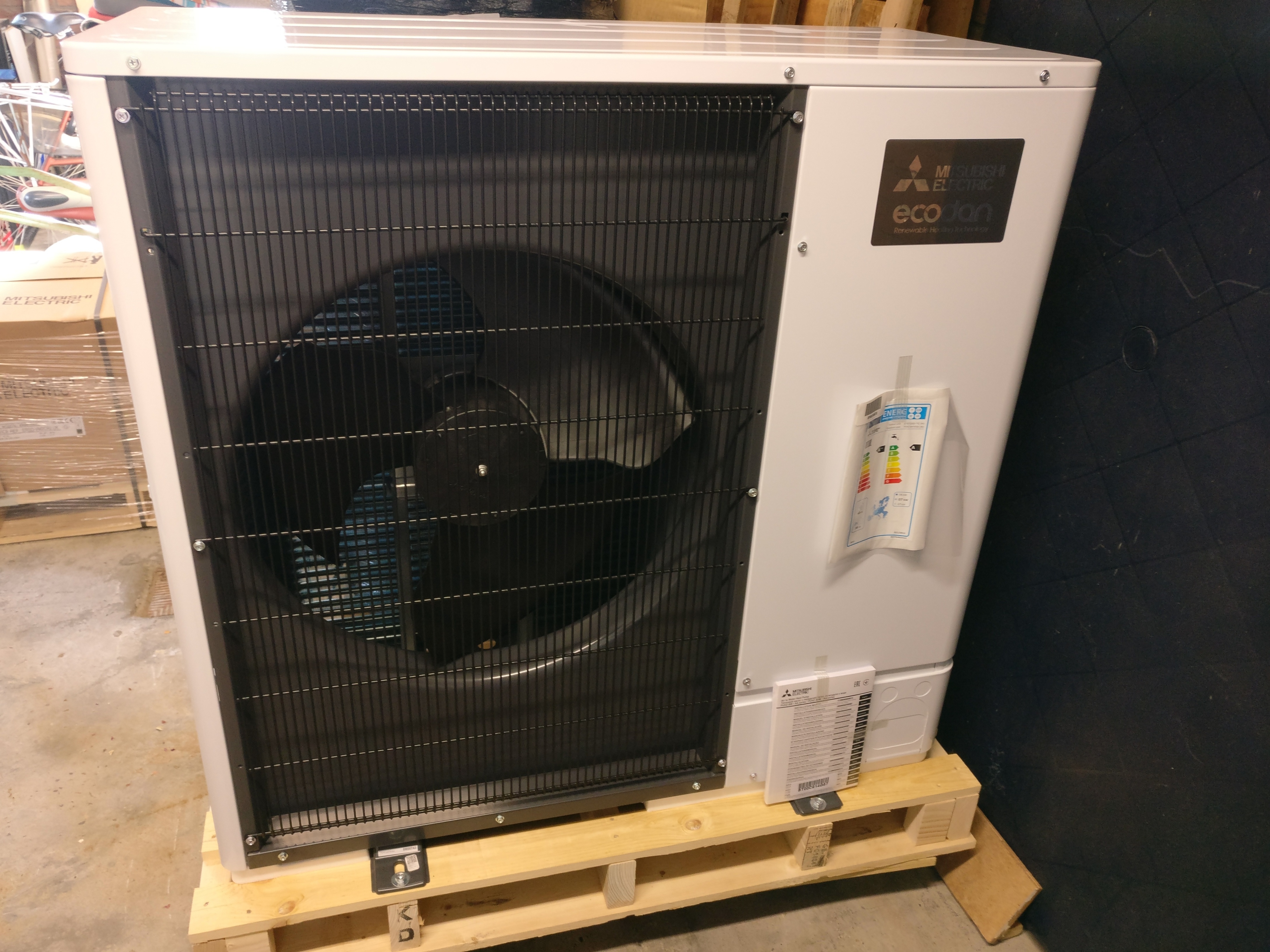

  • TriLithium
  • Registratie: December 1999
  • Laatst online: 11-11 08:39
TriLithium
7800Wp E/W + 7.5 kW Ecodan
Vanmorgen om 8:10 een hele aardige Hongaarse chauffeur met een pallet uit Slovenië voor de deur met onze warmtepomp. Even een toevallig voorbij lopende buurman aangehouden voor wat til hulp, de beste man had geen laadklep op zijn bakkie, en een paar minuten later stond het spul in de garage.
Op naar de opbouw fase :D en wat is hij in het echt best wel mooi om te zien.
PUHZ-SW75YAA
PUHZ-SW75YAA

  • TriLithium
TriLithium
JP12 schreef op maandag 13 mei 2019 @ 09:55:
Dank! Heb je de versie met of zonder boilervat? En zijn hier ook eventueel boilervaten van andere merken aan te koppelen?
Wat gaf voor jou de doorslag voor deze en niet een Panasonic/Nibe/etc. monoblock of split-unit?
Zonder boilervat, vind ik te klein voor mijn gevoel. Op de split kan je alles aansluiten wat je maar wil van 50l tot 1000+ liter als je tijd over hebt in je CV modus :D
Ben voor dit merk gegaan omdat deze mijn de beste documentatie gaf voor mijn zelf install. Nibe is mij te duur, Panasonic zou ik alleen voor een mono gaan, maar dat wou ik niet. Dus geen Panasonic.
Ook een beetje het uiterlijk, vind dit type ook gewoon "mooi" om te zien, is wat meer van deze tijd om het zo maar te zeggen. Met 1 grote fan en groot condensor oppervlak is deze mooi stil, daar zag ik bij de Panasonics nog wel een hobbel.
En natuurlijk de diverse installs van de mede forum gebruikers en dus bijbehorende hulp. Kan een installateur niet tegenop, behalve misschien bij Nibe an Alfatech. Maar ja daar betaal je dan ook voor.

TriLithium schreef op maandag 13 mei 2019 @ 10:27:
Weet jij of iemand anders toevallig of in deze reeks er nog een 5kW of 6kW variant gaat komen?
  • TriLithium
TriLithium
JP12 schreef op maandag 13 mei 2019 @ 11:52:
Met een buitenunit met dit uiterlijk bedoel je?

  • Heronimo
  • Laatst online: 13-11 16:30
TriLithium schreef op maandag 13 mei 2019 @ 11:57:
Yes, met name met deze goede performance qua geluidsproductie.

  • Remco45
  • Laatst online: 13-11 20:43
@JP12 Heb de 112YAA de nieuwe buitenunit van Mitsubishi Electric. De voorloper was ook te koop, maar ik vind het geluidsverschil aanmerkelijk (10 dB minder volgens de fabrikant) en bovendien kan de nieuwe unit verder terug moduleren. V.w.b. voorkomen van geluidsoverlast: ik sluit me aan met hetgeen hierboven beschreven is.
Mitsubishi Zubadan 11,2 kW; 14500 Wp (6100 Oost en 8400 West)
