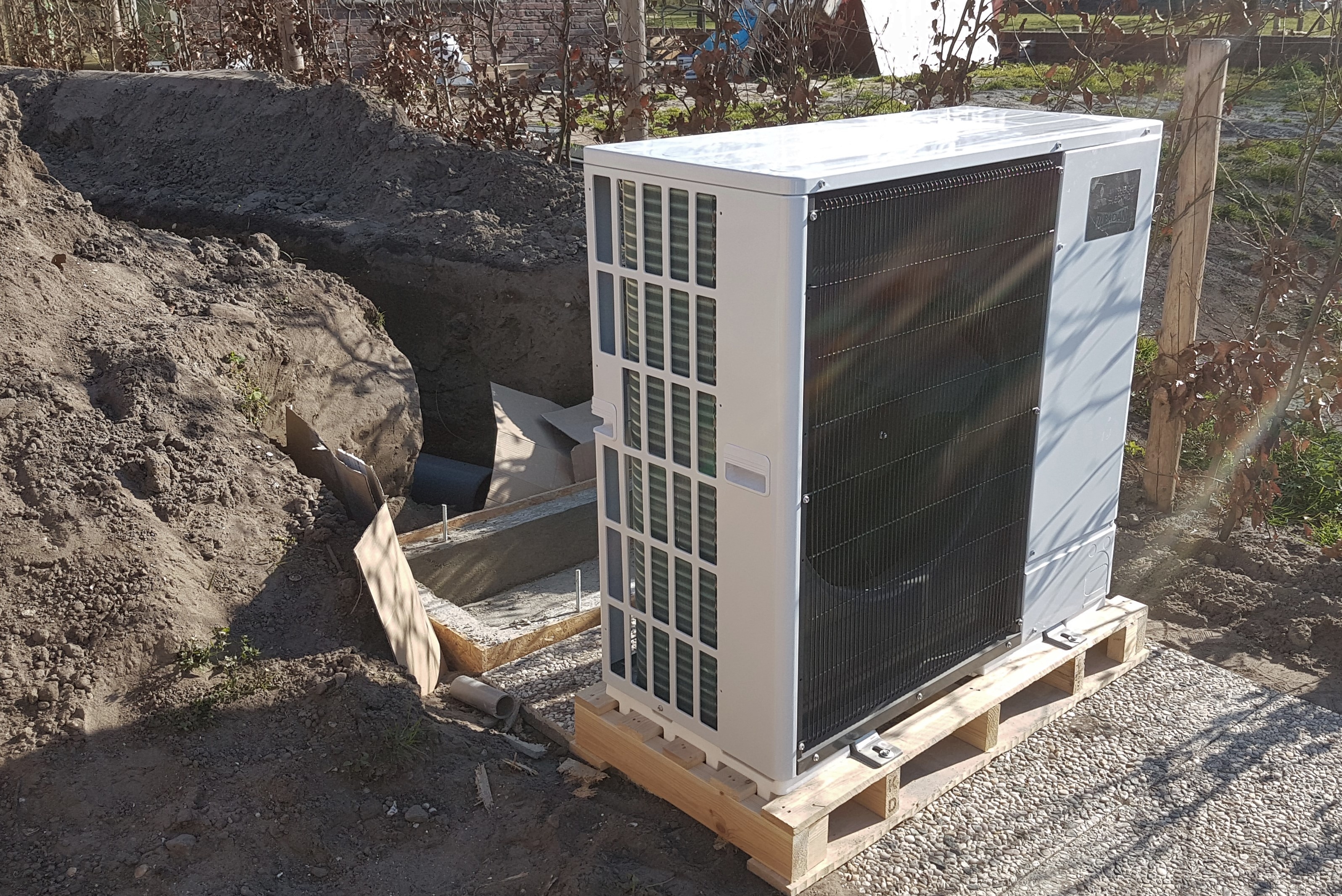

Na twee jaar meelezen is het bijna zover..
Afbeeldingslocatie: https://tweakers.net/ext/f/8zxxhddAL4HFt4q9B8WPgNZ3/thumb.jpg
Koevlaas komt 'm binnenkort installeren. *O*
Iets meer info:
- Ik heb een betonnen bak met afvoer gemaakt en wacht nu op stalen balken (thermisch verzinkt) die de WP op z'n plek moeten houden. In de tussentijd gebruik ik wel even houten balken want het staal duurt twee weken. -O-
- Een 200mm rechte pijp aangelegd die door m'n achtergevel in de kelder terecht komt, daar komen de binnenunit, buffer en boiler te staan. Als Koevlaas is geweest kan eindelijk m'n tuin dicht.
- De unit staat in een talud tussen een hoger en lager gedeelte van onze tuin. Hier wordt nog een muurtje omheen gebouwd, daarmee wordt hij vanuit ons huis onzichtbaar.
[ Voor 55% gewijzigd door DJT op 02-04-2019 21:34 ]

Nice! Ik lees hier inmiddels ook al ruim een maandje mee om zoveel als mogelijk info te verkrijgen. Ik kijk naar een Panasonic Mono. Volgende week eens met een installateur praten hier uit Almere. Heeft er in ieder geval verstand van, gelukkig.

Mooi... Stevig voetstuk eronder zo te zien :) Komt grind in denk ik?
Wat voor type heb je besteld. Ga je veel plezier aan beleven, hier staat iets wat er op lijkt, andere kleur echter. Hoever staat hij van het huis af?

  • DJT
  • Laatst online: 20:05
DJT
Het is de Zubadan 11,2 variant, vorig jaar augustus al met de stoomboot uit Spanje gekomen. De bak is 12cm gewapend beton op een vlak bedje van betontegels, de opstaande randen zijn circa 10cm dik en ook gewapend en voorzien van vier draadijzers M10. Het is inderdaad de bedoeling om er een dun laagje grind in te doen. Op de stalen voeten valt de omtrek van de WP precies binnen de bak.
  • Grolsch
  • Laatst online: 22:43
Grolsch
Dan heb je dezelfde als @Remco45 ;)
Nu ff een pooltje maken welke unit het eerste draait ; heb je de netbeheerder al op bezoek gehad @Remco45 ?

DJT schreef op dinsdag 2 april 2019 @ 22:02:
Ik hoop rvs draadeind...

  • Remco45
  • Laatst online: 13-11 20:43
Grolsch schreef op dinsdag 2 april 2019 @ 22:16:
De netbeheerder staat gepland voor aanstaande vrijdagmiddag.
Dan eerst de WAF verbeteren door het installeren van een inductiekookplaat. *O*
De stekmonteur is dan toch met vakantie dus wordt het zo rond de derde of vierde week van april dat alles zou moeten draaien.
Mitsubishi Zubadan 11,2 kW; 14500 Wp (6100 Oost en 8400 West)

  • HiBe
  • Laatst online: 20:49
bbbrumbrum schreef op vrijdag 5 april 2019 @ 00:37:
Hoe groot is je huis dat je met die isolatiewaardes voor een 13 (!!!)kW WP hebt gekozen?
Zelfs onze WP koning @Grolsch heeft een kleinere (sorry.... :+ ) en zijn huis is volgens BBS geisoleerd en qua ligging ook niet supergunstig, én hij werkt ook nog met nachtverlaging.
volgens de EPC berekening is het 255,2 M2 gebruiksoppervlak (kap zef is groter ivm grote overstekken en veranda), benodigde primaire energie voor verwarming (excl. hulpenergie) 20.191 MJ, hulpenergie 1.414 MJ en de netto warmtevraag is 42.1kWh/m2 per jaar. het dakoppervlak ligt supergunstig (45 graden hoek, pal op het zuiden), overstekken om overmatige zon buiten te houden en 26 stuks PV in het dak.
in de offerte van de installateur stond origineel een 20kW F2120... leek me wat te gortig, maar kleiner dan 16kW wilde hij niet gaan ivm benodigde capaciteit bij -10C. Door de lage verliezen staan de stelmotoren voor de vloerverwarming vaak dicht en lijkt het 100L buffervat te klein voor de hoeveelheid warmte die de warmtepomp kwijt wil/moet, deze geeft dan als alarm "korte bedrijfstijd compressor".
geen idee wat ik hier nog voor zinnigs kan doen om het geheel een beetje soepeler te laten lopen.
volgende plaatje is de aanvoer temperatuur van afgelopen week (onder de 20 graden is defrost, boven de 35 graden is warmwater voor buffervat -500L)
Afbeeldingslocatie: https://tweakers.net/ext/f/M7N9QxZQywIT5VwiDb62TWvo/full.png

  • bbbrumbrum
HiBe schreef op vrijdag 5 april 2019 @ 10:04:
Oplossing is installateur op het matje roepen.
Dit is exact wat er nu veel te vaak fout gaat in de installatiebranche, onjuist gedimensioneer de WP's omdat installateurs bang zijn dat woningen niet warm worden, met als gevolg dat installaties alsnog relatief slecht lopen.
F2120-16
Waar is hij bang voor met 11kW vermogen? Heeft hij ook de KNMI data erbij gepakt om te kijken wat de landelijke daggemiddeldes zijn? -10 komt heeeeeeel weinig voor.
Ik zou zeggen, dit is nu per uitstek waar het e-element in een WP voor bedoeld is, in uitzonderlijke, extreme gevallen (dus max paar dagen per jaar, en voor hetzelfde geld vele jaren ook helemaal niet) de extra boost geven om de kiet warm te houden.
Minimaal vermogen is dus 5kW, dat is wat er in mijn nieuwbouwhut van ~700m3 komt.
Dat is bewust aan de krappe kant, maar hoop tegen die tijd te kunnen laten zien dat dat ook gewoon goed gaat...!
Ding heeft ook gewoon nog een COP van >3 bij -10, dat is wel heel netjes.
Zo zonde, je hebt het neusje van de zalm waar je wss ook goud geld voor hebt betaald, om vervolgens alsnog minder te presteren door een slecht geinformeerde installateur.
Waarom wilde hij niet kleiner dan deze WP?
[ Voor 5% gewijzigd door bbbrumbrum op 05-04-2019 10:16 ]

bbbrumbrum schreef op vrijdag 5 april 2019 @ 10:14:
[Afbeelding: F2120-16]
Precies, vind het een vreemde beargumentatie van de installateur.
En dat element kun je ook nog uitschakelen. Hoe erg is het als het binnen in koude periodes een graadje kouder is?
Ook mijn gedachte :)

voor echt koude dagen hebben we ook nog een hoog rendement (4-7kW) houtkachel in de woonkamer. Paar uurtjes fikken en het hele huis is m.b.v. de WTW weer warm.
geen idee of het echt minder presteert, daar moet ik toch eerst een goede winter voor hebben denk ik (afgelopen winter was de flow ook niet op orde, wat weer een ander verhaal is). Misshcien heeft hier iemand nog tips hoe ik hier toch nog het beste van kan maken?
omdat de volgende stap F2120-12 ongeveer 7kW afgeeft bij -10C... en dat was te weinig volgens de energieverlies berekening volgens hem. Probleem is (zoals hierboven aangegeven) dat ik niet snap hoe ik de EPC berekening kan omrekenen. Dan was het een makkelijkere discussie geweest.
