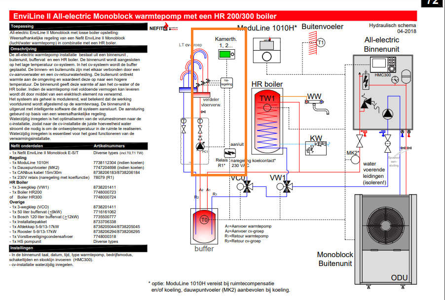

Zou je bij die flow error niet juist je flow willen verhogen :?
Volgens mij is er bij jou iets anders aan de hand, 10 ltr/minuut met een 7KW WP is eerder te weinig als te veel. Om 7KW kwijt te kunnen heb je een dT van 10 nodig, die ga je nooit halen over je vloer en WP vriendelijke Ta temperaturen.
Ik heb de flow-error vaker wanneer de Tb hoger is; huidige afgifte is ca 2-3kW. De flow moet liever hoger, maar dat lukt niet als ik alleen beneden verwarm met vloerverwarming en de radiatoren (allen met thermostaatknop) boven op standje 1.
@Boutersewalter, @Grolsch, Een open verdeler wordt open genoemd omdat er gemengd wordt. Een gesloten verdeler heeft (vaak) geen pomp. Worden de termen niet door elkaar gehaald? Of lees ik het verkeer?

Je gaat de mist in op een paar punten:
1. De door jou gekozen WP is te groot voor je zeer goed nageisoleerde tussenwoning.
2. Je kunt het minimale vermogen van deze WP niet kwijt in je slechts 40m2 VVW (zoals @Grolsch ook al had aangegeven).
Dit gaat dus zo niet goed komen.
Mijn tips:
- Maak eerst al je geplande isolatiewerkzaamheden af (deze zomer).
- Kijk dan wat je de komende winter daadwerkelijk aan warmtebehoefte nog over hebt (meet het gasverbruik van een aantal koude, liefst bewolkte, dagen).
- Bereken dan je WP vermogen (ik schat dat je met 4 a 5 kW al uit kan) en installeer zomer 2020 je nieuwe WP, die dan netjes op maat voor je goed geisoleerde woning is.
- Maximaliseer het VVW oppervlak (niet alleen in de woonkamer, maar ook in de rest van de bgg en je badkamer).

@Andre1973 goede tip. Planning was dit ook niet veel eerder te doen. Maar aangezien de VVW er nog niet in ligt (is trouwens al de hele BG) kan ik daar nu nog dingen aan veranderen. Houd nu al mijn verbruik bij op minder gas.NL. ga dit aankomende winter zeker vergelijken. Ik denk dat ik met verwarmen ook wel uitkom met een 5 kW alleen zit ik dan weer met de SSW bereidingen die weer langer duurt.
De 1e verdieping vloerverwarming word wel erg duur. Dit ivm overal beton zonder dekvloer. Opbouw zou kunnen maar dan moet ik overal deuren gaan inkorten en staat niet bij de trap.
Hele huis geïsoleerd met rd 6. Decentrale WTW. 12x310wp tilt 8° en 9x335 tilt 15°(Zuid) op Goodwe 6k omvormer. Pana J 5kW warmtepomp. AE v4 270l. Gasloos sinds 14-11-2020.

timovd schreef op dinsdag 5 maart 2019 @ 12:11:
Klinkt logisch allemaal.
Als Tbuiten hoger wordt zakt over het algemeen de Ta (bij WAR) dus zakt je afgegeven vermogen. Aangezien dT blijkbaar vast staat bij jou, is de enigste optie om vermogen te laten zakken flow verlagen.
Als de Ta lager wordt stijgt normaal gesproken het minimale vermogen van de WP.
Al eens voor de test de Ta iets verhoogd :?
Yup, open verdelers (met menging en pomp) gebruikt men normaal gesproken bij CV ketels.
Gesloten (pomploze) verdelers gebruikt men normaal gesproken met LTV, waaronder een WP.
Kan zijn dat je een secundaire pomp nodig hebt, maar gezien de geringe hoeveelheden m2 die hier genoemd worden kan de pomp van de WP (of CV) dit goed zelf af.
Andrehj schreef op dinsdag 5 maart 2019 @ 12:14:
@Boutersewalter
Mijn tips:
Hij kan z'n minimale vermogen (2,8KW) wel kwijt in zijn vloer, zie eerdere berekeningen.
Bij het berekende gasverbruik is rekening gehouden met 1000m3 per jaar.
Als dit door isoleren fors minder zou worden zou hij misschien met een kleinere WP afkunnen. Maar gezien zijn SWW verbruik lijkt een 5KW mij weer aan de krappe kant. Als je dan 400 liter water "ff" op temperatuur wil brengen ben je met 5KW zo 3 tot 4 uur bezig.

Grolsch schreef op dinsdag 5 maart 2019 @ 12:27:
Ik draai inderdaad WAR en momenteel -2 van de curve. Ik kan die wel op een positief getal zetten. Daar wordt mijn vrouw blij van en ik loop dan rond in een T-shirt.

@timovd Je vroeg maandagavond of het een idee was om de VVW_pomp anders in te stellen. Als je die flow error blijft houden, zou ik inderdaad proberen om die flow op een hoger continue debiet te zetten.

@Remco45, maar kán de flow dan wel omhoog? Iemand ervaring met de Grundfoss UPM3 auto? Van de curves die in de handleiding staan wordt ik niet wijzer.

Ik heb mijn Wilo Yonos Para op Verschildruk-constant (Delta P-C) gezet en dat gaat prima.
Met de Grundfoss heb ik geen ervaring, maar volgens de handleiding heeft die ook een constant pressure control/curves.
EDIT: niet de auto adapt kiezen: ik zou eerst met de constant curves experimenteren.
Gewoon de thermostaat even omhoog en luisteren naar het toerental bij de verschillende curves.

timovd schreef op dinsdag 5 maart 2019 @ 12:45:
Edit: curves:
[Afbeelding: Grundfoss UPM3 Auto curves]
De vraag is natuurlijk, welke settings heb je nu?
De mijne geeft ook een indicatie op de display van het pompvolume, doet die van jou dat niet? Dan weet je of je aanpassing effect heeft in de zin van meer of minder flow.
[edit]
Grolsch schreef op dinsdag 5 maart 2019 @ 11:37:
Dat is het hele punt, de WP waterpomp draait op 4000+ rpm voor 8,7 lpm flow, 1 radiator van standje 1 naar hoger zorgt voor 2450 rpm met bijna 10lpm flow.
bron: timovd in "Lucht/Water warmtepomp om mee te verwarmen en koelen #7"
Ik zou dus denken dat die Grundfos pomp die voor de vloerverwarming loopt het zaakje stropt en omdat de thermostaatknoppen zo laag staan de WP zo hard mogelijk gaat pompen om z'n flow te halen.
[ Voor 37% gewijzigd door Felicia op 05-03-2019 14:15 ]

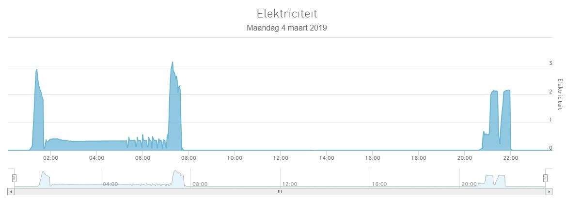

Hier inmiddels de S0 van de Youless aangesloten op de 20A groep van de WP. Nu is er echt duidelijker te zien wat er gebeurd. Vooral op de 2e zone die ik flink geknepen heb (immers, er hoeven maar 2 ruimtes echt verwarmd te worden hier) kan de WP in de ochtend/nacht zn vermogen niet echt kwijt (vele kleine piekjes tussen 4-6).
Ik ga de 2e zone maar helemaal uitzetten door de thermostaat hier op 15c te zetten, kijken of het dan weg is. Maar het is eigenlijk voor mij een mislukt iets, aangezien de 2e zone niet kan draaien zonder de 1e zone. :/

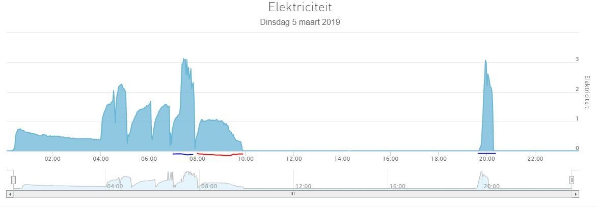

Zone 2 hoeft maar te verwarmen tot 18c, en dan met name in de nacht, dus hier is het omgedraaid. Als het een aardige dag is geweest hoeft er overigens weinig te gebeuren, maar zie je met dit weer dat hij het in de ochtend toch even bij wil trekken.
Die pieken die erin zitten vind ik trouwens ook behoorlijk, maar zal wel SWW verwarming zijn.
Wat mij nu ook opvalt is dat mijn comforttijd (de SWW tijd dat hij het water weer gaat aanvullen) niet op de daarvoor ingestelde tijd loopt (14.00/16.00). @Chris_82 weet jij misschien wat ik hier niet goed heb gedaan?

Hier mijn setup: Boeie in "Lucht/Water warmtepomp om mee te verwarmen en koelen #7" en Boeie in "Lucht/Water warmtepomp om mee te verwarmen en koelen #7"
Afbeeldingslocatie: https://tweakers.net/ext/f/Pf0HBLVOlzjrWh7BlA38wl9L/full.jpg
19 groepen. BG garage staat dicht, rest is teruggeregeld zodat de flow goed is (flow was veel te hoog). Op de verdieping staan er ook een paar dicht, dat is allemaal 2e zone behalve badkamer.

Als ik je foto's goed zie heb je dus nageregelde zone's maar geen buffervat :? Dat is ook vragen om flow problemen.
[ Voor 7% gewijzigd door Grolsch op 05-03-2019 15:49 ]
Klopt, was niet nodig omdat het systeem voldoende inhoud zou hebben... Ik overweeg alsnog een buffervat.
9 thermostaten, dat wilde ik ook! Per ruimte een thermostaat, maar dat was niet mogelijk, Magnum had een systeem hiervoor, net zoals Honeywell (Evohome).
  • Grolsch
  • Laatst online: 20-11 06:46
Grolsch
Boeie schreef op dinsdag 5 maart 2019 @ 16:14:
zucht.... sommige installateurs ook :P
Die hebben duidelijk de topicstart van dit topic niet gelezen :+
Ik citeer:
Het nodig hebben van een buffervat kan 2 redenen hebben.
1= Systeeminhoud vergroten. Dit kun je inderdaad ook goed bereiken door alle groepen open te laten
2= Hydraulische scheiding van opwekcircuit/afgiftecircuit.
Bij naregeling waar groepen open en dicht lopen en er dus een variabel debiet is aan de afgiftekant wil je eigenlijk altijd een buffervat hebben vanwege punt 2.
Als er een radiator is die sporadisch open en/of dicht gaat zou je de afweging nog kunnen maken, maar als je echt met zone's werkt (zoals ik bijvoorbeeld) ontkomt je er niet aan. Vooral niet als je WP met een vast debiet werkt zoals mijn Mitsu YHA.
Ik gebruik het Danfoss CF2+ systeem als naregeling.
http://products.danfoss.n...or-verwarmen-en-koelen/#/

  • Erwin_83
  • Laatst online: 19:33
Boeie schreef op dinsdag 5 maart 2019 @ 15:02:
[Afbeelding: 2mrt]
[Afbeelding: 3mrt]
[Afbeelding: 4mrt]

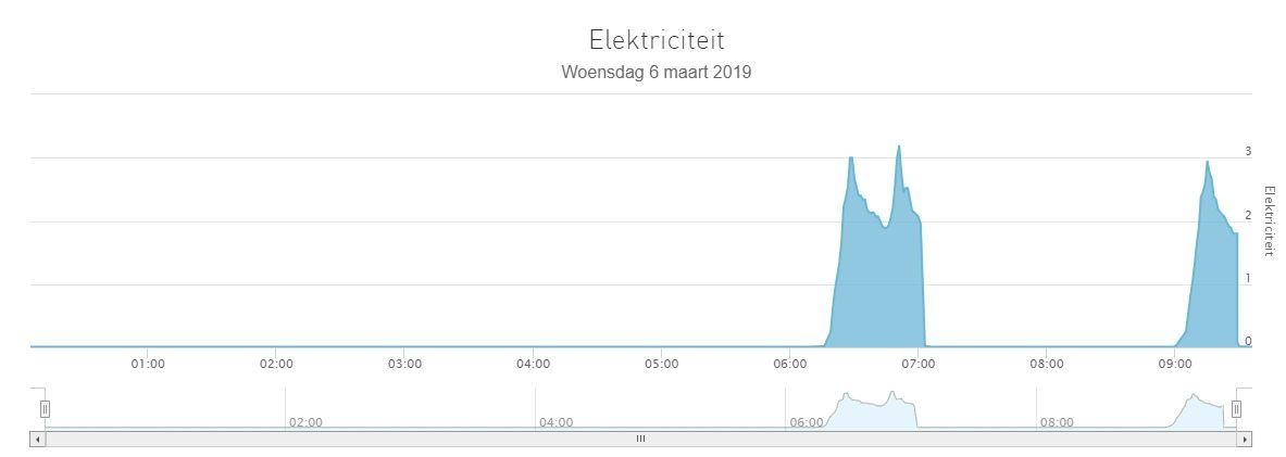

  • Boeie
  • Laatst online: 19-11 15:27
Erwin_83 schreef op dinsdag 5 maart 2019 @ 17:46:
Hoe geeft jou grafiek het aan ? Ik kan de warmtepomp middels de S0 van de youless alleen per 5 minuten uitlezen bij enerlogic. De slimme meter kan ik wel per minuut uitlezen. Wellicht dat het je grafiek iets vertekend.
Zoals @Grolsch aangaf instelling per minuut.

Afbeeldingslocatie: https://tweakers.net/ext/f/OxnsF30nyvSX44ZQ6deZi9gJ/full.jpg
Blauw is SWW, rood zone 1, rest 2e zone.

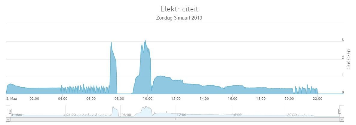

Afbeeldingslocatie: https://tweakers.net/ext/f/z1OQZUhNcSFbmC36p3R5i2iG/full.jpg

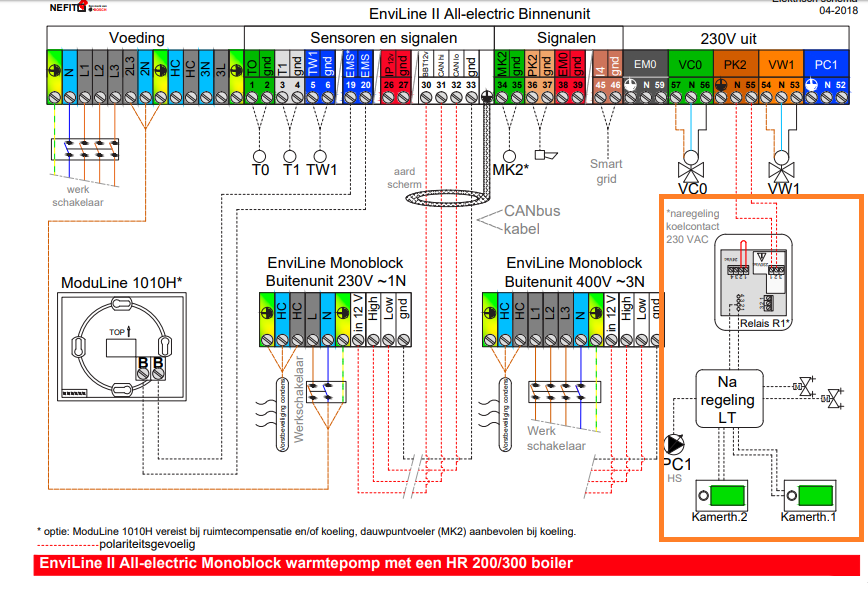

In mijn nieuwe woning komt een nefit enviline monoblock warmtepomp. Ik wil hier graag ruimteverwarming op toepassen (na-regeling). De Nefit heeft een Moduleline 1010H thermostaat (deze bevat een humidity sensor) nodig om goed te functioneren met koelen. De thermostaat moet echter aangesloten worden op de EMS bus van de binnen unit. Hier kan niet op worden ingehaakt met bijvoorbeeld een Honeywell Evohome of Danfoss ruimte regeling. Nu kwam ik echter wel het onderstaande tegen in de systeemwijzer van Nefit.
Kennelijk kan er een relais module aangesloten op de PK2 aansluiting van de binnen unit. Volgens de instructie is de PK2 aansluiting actief als de koelfunctie actief is, ik neem aan dat dit er voor bedoeld is dat de naregeling weet of de warmtepomp in koelbedrijf is of in warmtebedrijf.
Er wordt in het schema aangegeven dat een uitgang van de naregeling aangesloten moeten worden op de Pompgroep (in mijn geval de bodorus HS25/6). De bodorus HS25/6 heeft echter enkel een voeding welke op de PC1 aansluiting van de binnen unit moeten worden aangesloten (Handleiding Pagina 16) Moet de na-regeling hier dan parallel op worden aangesloten? Weet iemand hoe dit principe werkt en hoe de na-regeling dat op de pompgroep aangesloten zou moeten worden?
