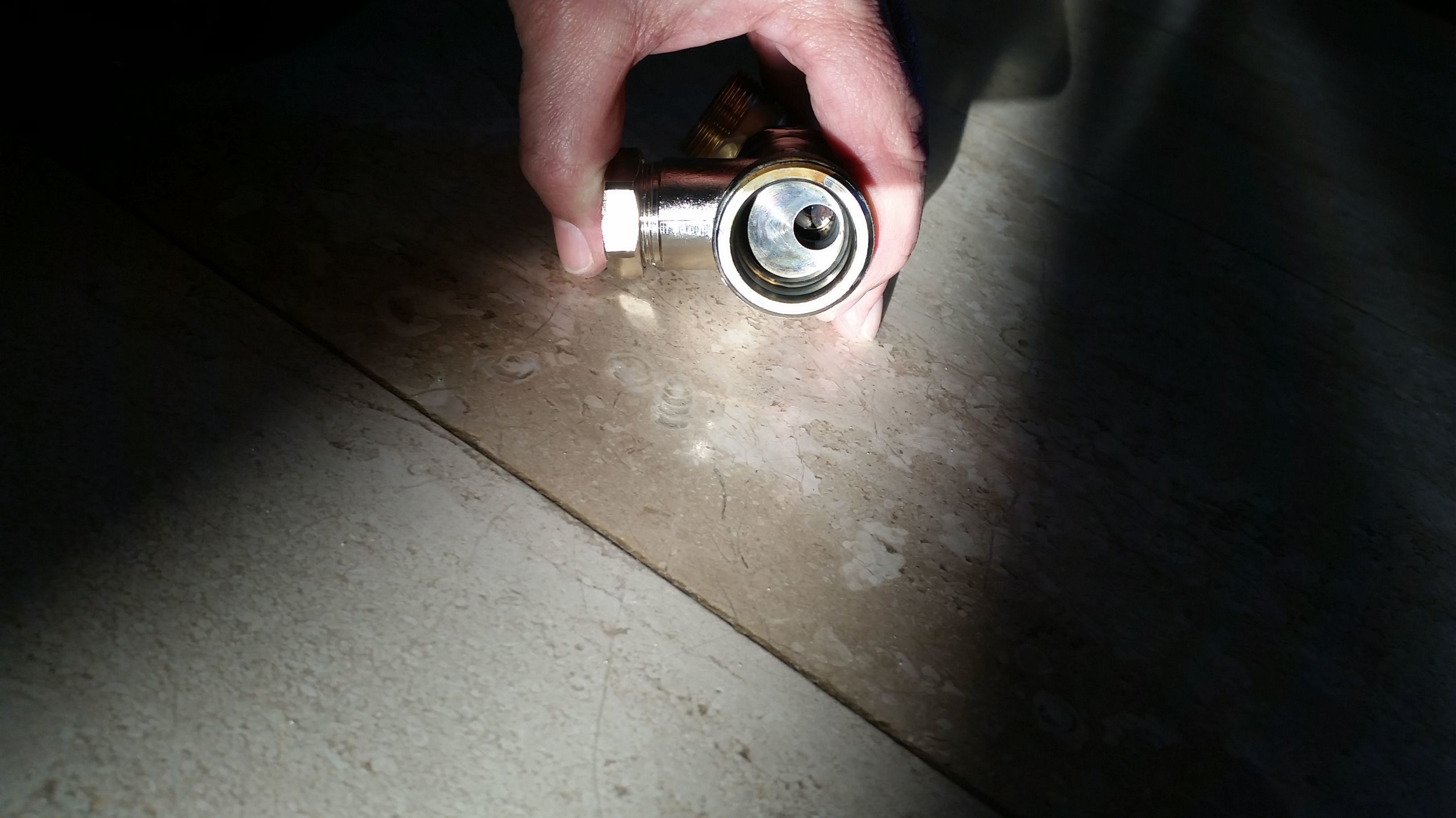

Onderdrukbeveiliging (Beluchter) Boiler
Nu de leverdatum van mijn WP in zicht komt, ben ik bezig de diverse onderdelen van het systeem te bestellen. Mijn boiler komt op zolder( 1e verdieping) en dus moet er behalve een inlaatcombinatie en de Overdrukbeveiliging ook een Onderdrukbeveiliging ofwel een Beluchter op. Het viel me op dat over dit onderdeel niet wordt gesproken in dit forum en toen ik gisteren een mede-tweaker vroeg of hij die had geïnstalleerd was het antwoord ontkennend.
Als een boiler zodanig is geïnstalleerd dat de leidingen lager uitkomen, dan kan bij tappen en gelijktijdige afgesloten waterleiding een onderdruk ontstaan. De boiler kan dan (deels) imploderen...nou ja...dat gaat echt niet met een klap maar het is wel einde boiler.
Op internet deze foto gevonden. (Edit: 180 liter inhoud).
Geimplodeerde boiler
Deze foto is van een zonneboiler welke op een zolder stond. Waterleiding was afgesloten omdat in de kruipruimte de SWW leiding moest worden doorgezaagd. Door de hevelwerking bleef het water eruit lopen, ontstond er een vacuüm met imploderen als resultaat.
Misschien een idee om dit in de startpost te vermelden?
Edit: wellicht ten overvloede maar zoals elke beveiliging moet deze direct - dus zonder afsluiter ertussen - op de boiler worden aangesloten.

Remco45 schreef op zondag 3 maart 2019 @ 08:26:
[Afbeelding: Geimplodeerde boiler]
Werkelijk waar nog nooit van gehoord :D
Maar wellicht ook omdat de boilers die ik heb gehad 120 liter en kleiner zijn. De 120L was geïnstalleerd door de maatschappij die hem aan ons verhuurde, ik zou aannemen dat als zij dit als risico zien ze zo'n ding er ook op zouden zetten. Naarmate de boiler groter wordt lijkt het risico me ook groter worden omdat er relatief minder kracht nodig is om deze wanden te laten bewegen.
  • Remco45
  • Laatst online: 13-11 20:43
Het wordt vaak door fabrikanten van boilers met een koperen binnenbekleding dwingend voorgeschreven.
Die op de foto is 180 liter.
RVS boilers zoals de 400 liter Joule welke ik heb besteld zijn sterker, maar die op bovenstaande foto lijkt verdacht veel op een Joule. Voor twee tientjes :Y ga ik geen risico lopen.
[ Voor 6% gewijzigd door Remco45 op 03-03-2019 08:46 ]

  • Naalroc
  • Laatst online: 22:55
Ik heb hierover in NL nog nooit van gehoord, maar in Engeland is dat een totaal andere zaak: de warmwatersystemen zijn daar drukloos, en de boiler wordt gevoed vanuit een open tank op een hogere etage, en wordt dus gevoed door zwaartekracht.
Er zit ook een ontluchtingsleiding op, die weer boven die aanvoer-tank op zolder uitkomt.
Nu was de toevoer- en de ontluchtingsleiding bevroren in de koude winter van '78-'79, en ik had dus geen warm water in de badkamer, maar wèl in de keuken op de begane grond. Vreemd....
Aan het eind van de dag hield dat ook op, en kreeg ik een lekkage op het plafond. Onderzoek leerde dat de boiler totaal in elkaar gedrukt was, en je de golvingen van de spiraal door de buitenwand kon zien.
Nu moet ik er wel even bij vermelden, dat een boiler daar van koper is, met een plaat dikte van < 1mm, dus dat wil wel plooien. Op een van die plooien is hij uiteindelijk gaan lekken en werd het daardoor duidelijk voor mij wat er aan de hand was.
Ook het CV systeem is was daar drukloos, met een klein tankje met vlotter op zolder.
Een druksysteem zoals standaard was op "het Continent" was niet toegestaan door de fabrikanten, de bouwvoorschriften, noch de verzekering van je huis en inboedel.
Tja, ze liepen daar wel een beetje achter destijds. ik denk dat de EU regels daar een heleboel goed gedaan hebben.
Wat de huidige stand van zaken is, weet ik niet, want ik ben er alweer bijna 20 jaar weer weg.

  • Zwerius
  • Laatst online: 21:35
Een rond vat kan in het algemeen veel meer overdruk dan onderdruk hebben.
Dus als je een vat hebt, dat niet voor een behoorlijke overdruk geschikt is, zuig je die met een beetje onderdruk zo in elkaar.
Hou er wel rekening mee, dat wanneer een vat op zolder staat en je laat hem leeglopen (zonder beluchting), dat dan de onderdruk natuurlijk groter wordt, dan wanneer je het vat op de 1e verdieping of zelfs op de bg hebt staan.
Ik heb wel eens begrepen, dat een vat dat voor vol vakuum geschikt moet zijn, ontworpen moet zijn voor een overdruk van tenminste 6 bar. Ik denk niet dat dat algemeen op gaat. Ik neem aan, dat het ook nog afhangt van de diameter/lengte verhouding, maar het geeft wel een indicatie.

  • Remco45
@reneeke1970 volgens de tekst in de link niet: ik heb het verhaal van de poster vereenvoudigd weergegeven.
Ik vond nog meer info dat zo'n beluchter wordt aangeraden vanaf 120 liter indien deze hoger staat dan de begane grond.
Zoiets kan ook gebeuren als men op straat aan de waterleiding werkt - en deze dus tijdelijk is afgesloten - en er dan SWW wordt getapt. Met een beluchter hoef je dan geen zorgen te maken dat je het niet weet en/of de afsluiters niet hebt dichtgedraaid.
Hoe dan ook: voor 2 tientjes :Y ga ik geen risico lopen :N

  • Felicia
  • Laatst online: 06:26
reneeke1970 schreef op zondag 3 maart 2019 @ 12:07:
Zou het niet een gloeiend hete boiler zijn geweest die vervolgens 50 graden afkoelt, die krachten zijn natuurlijk enorm van het krimpen?
Zolang de aanvoer leiding open is, zou die dalende druk gecompenseerd moeten worden door koud water aanvoer. Als die afgesloten is dan moet het water wel heel ver dalen voor zo'n groot effect.
Volgens de tabel hieronder heeft water van 0 graden een dichtheid van ongeveer 1 cm3 per gram en 1,04 cm3 bij 100 graden. Bij een 400 liter boiler zou dit 15 liter verschil maken tussen 100 graden en 0. Zo warm zijn de meeste boilers niet en dalen tot 0 graden doen ze binnen al helemaal niet.

  • Wolly
Remco45 schreef op zondag 3 maart 2019 @ 12:32:
Als ik het risico op zo'n implosie kan vermijden met twee tientjes dan doe ik met je mee _/-\o_ Mijn warmtepompboiler staat op de 2e verdieping, dus ik zal er zeker profijt van hebben.
Welk type ga je aanschaffen (en waar)? En sluit ik deze dan aan op de koude leiding, tussen de inlaatcombinatie en het vat middels een T koppeling?
  • Domosapiens
  • Registratie: Juni 2015
  • Laatst online: 23-01-2024
@Wolly Het lijkt mij dat een onderduk beveiliging aan de warme kant op een T stuk moet worden gemonteerd.
Experts:
Is zoiets geschikt ? € 11,45
Afbeeldingslocatie: https://www.installatievakwinkel.nl/media/catalog/product/cache/1/image/9df78eab33525d08d6e5fb8d27136e95/3/0/30520005WAT_428015100.jpg
Watts Industries vacuumklep, 1/2", max. druk bij 20 grC 14bar - 428015100
- vacuumklep lijkt mij het juiste woord
- max druk .... klinkt mij vreemd
https://www.installatieva...ij-20-grc-14bar-428015100
Watts beschrijving:
http://www.wattsindustrie.../basic-html/index.html#96
Vacuümklep met hoge luchtinlaatcapaciteit. Bij het ontstaan van een vacuüm,
opent zich automatisch voor contact met atmosfeer. Wordt op hoogste punt van
een installatie geïnstalleerd of rechtstreeks op hoogste punt van een boiler. Huis
en klep in messing. Veer in rvs. Ontluchtingskap in schokbestendig PVC.
- Max. druk: 14 bar
- Max. temperatuur: 120°C
Andere/betere suggesties?
[ Voor 29% gewijzigd door Domosapiens op 03-03-2019 22:58 ]
  • Naalroc
Ik denk dat het niets uitmaakt waar die klep komt, als hij maar rechtstreeks in verbinding staat met het vat en op hetzelfde niveau.
En ""- max druk .... klinkt mij vreemd"" Hoezo? die klep staat onder normale bedrijfs condities, - altijd dus- onder de druk in het vat, variërend van ca 3 bar =waterleiding druk, tot 8 bar, de afblaas van het inlaat ventiel/combie.
  • Domosapiens
@Naalroc , Ok.
Maar ik zou verwachten dat er een specificatie is, onder welke mate van onderdruk de klep open gaat.
  • Remco45
Volgens maakt het ook niet uit waar die klep wordt gemonteerd.
De twee voorwaarden welke ik kon vinden staat in het het actuele waterwerkblad 4.4B https://www.infodwi.nl/ID...WB-4-4-B-DEF-OKT-2018.pdf
3.8.4 Tussen een beveiligingstoestel tegen te hoge respectievelijk te lage druk en het te beveiligen deel van de leidingwaterinstallatie mag geen afsluitmogelijkheid aanwezig zijn.
7 Beveiliging tegen onderdruk
Ter voorkoming van schade aan een voorraadwarmtapwatertoestel door onderdruk moet zo nodig (opgave fabrikant) een beluchter worden gemonteerd.
Opmerking
Onderdruk kan ontstaan als de in- en uitlaat van de boiler worden afgesloten in warme toestand en men de boiler dan laat afkoelen. Door de optredende onderdruk kan de boiler inwendig vervormen. Onderdruk kan worden voorkomen, door een beluchter in de koud waterleiding bij de boiler te plaatsen of op de uitlaat van de boiler.
Zag op Duitse fora dat men daar ook wel een keerklep gebruikt met daaraan een slang tegen onverhoopte lekkage. Daar wordt gesteld dat bij de eerste keer vullen er rommel kan opdwarrelen welke dan in het ventiel terecht zou kunnen komen.
EDIT: Nibe boilermontage http://iframe.nibenl.eu/docs/NIBE%20Boilermontage.pdf
Daarin staat een tekening en de risicobeschrijving.
EDIT 2: zojuist van Nibe de specs ontvangen. Onderdrukwaarde staat niet vermeld. Zij adviseren om de Vacuum Breaker Valve zoals zij de beluchter noemen uiteraard niet op een laag punt van de installatie te monteren.
@Wolly Zelf ga ik voor de Nibe LKA523 en die schroef ik bovenin vast op een stukje leiding dat net boven de boiler uit komt.
[ Voor 29% gewijzigd door Remco45 op 04-03-2019 09:55 . Reden: Toegevoegd Nibe voorschriften ]

Misschien rare gedachte maar doet een automatisch ontluchter niet hetzelfde? Die sluit zich af met een vlotter door de waterdruk en valt open als water weg is.
1 PVoutput . Dongen NB
  • pleio65
  • Laatst online: 20-11 10:07
reneeke1970 schreef op maandag 4 maart 2019 @ 14:29:
Daar dacht ik in eerste instantie ook aan. Een luchtbel veroorzaakt een zeer korte drukdaling waardoor de vlotter reageert. Bij een geleidelijke drukdaling heb ik mijn twijfels of een automatische ontluchter wel beluchten kan.
Gasloos. Mitsubishi scr-m60v-200d-set. Zonnepanelen 5760wp. Marstek Venus E V2. 5,12 KWh
  • Remco45
Ben geen CV-techneut, maar dat zal afhangen van hoe de bodem van de vlotter al dan niet afsluit.
Omdat er speciale combinatie-uitvoeringen bestaan voor de industrie, ga ik daar niet van uit.
Mitsubishi Zubadan 11,2 kW; 14500 Wp (6100 Oost en 8400 West)

@timovd Afgelopen winter (ahum...zo koud was het niet) heb ik ter voorbereiding op aanschaf warmtepomp mijn CV ingesteld op 30 - 35 graden. Daartoe moest de flow van de VVW verdeler wel omhoog wat resulteerde in leidingruis.
Uiteindelijk de boel opengeschroefd en zowel voetventiel als thermostaat bleken een veel te nauwe opening te hebben in de volledig open stand, zie foto: leidingen 22mm en opening 9,3 mm.
Afbeeldingslocatie: https://tweakers.net/ext/f/yWTlddzInZzp4FpTWeLoT8ip/thumb.jpg
Beide eruit gehaald en de ruis is weg.
Flow is nu zo goed dat ik de pomp wat terug moest regelen i.v.m. radiatoren boven welke anders te weinig flow kregen.

reneeke1970 schreef op dinsdag 5 maart 2019 @ 09:04:
Een pomp heeft geen weerstand, zeker niet als hij draait. Jou probleem is geen open verdeler omdat je boven alles dicht gooit. Je vloer alleen kan die flow niet aan.
Zit daar misschien ook nog thermostaat ventiel op?
Remco45 schreef op dinsdag 5 maart 2019 @ 09:15:
Ik heb ca 60m2 vloeroppervlakte en ca 50m2 vloerverwarming (niet in de wc, trapkast, onder keukenblok, etc). Er zijn 5 groepen met 16mm buis met 10cm hoh. Valt hiermee een berekening te maken van maximale flow? Is die 9,3mm standaard als voetventiel?

timovd schreef op dinsdag 5 maart 2019 @ 11:04:
Bij 50m2 vloeroppervlakte heb je dus 500m1 v.v. buis, dus 100 meter per groep (vrij lang, korter was prettiger geweest met LTV)
Flow is een beetje afhankelijk van gewenste dT.
Bij Ta 30, Truimte 20 heb je een afgegeven vermogen van 3525Watt
Ik denk dat je op een debiet uit komt van rond de 2 ltr/minuut per groep, dus in totaal 10 ltr/minuut.
Dan zit je met 3525Watt afgegeven vermogen precies op een dT van 5. Dat lijkt mij een goede basisinstelling.
Wat je maximaal zou kunnen halen is afhankelijk van drukverliezen en leiding weerstand, gebruikte aanvoerleidingen, koppelingen, sterkte van de pomp, etc.
[ Voor 8% gewijzigd door Grolsch op 05-03-2019 11:16 ]

@Grolsch , Ik kom nu inderdaad uit op een flow van rond de 10L/minuut (volgens Panasonic Service Cloud) met dT 5. De vloerverwarming ligt er nu 4 jaar in en toen had ik nog geen idee dat er een WP in kwam.
Zou ik de flow kunnen beperken in de Panasonic, of misschien de dT verhogen?

timovd schreef op dinsdag 5 maart 2019 @ 11:22:
Ook Panasonic kookt met water :P Is gewoon allemaal uit te rekenen hoor, het is geen rocket science.
Waarom wil je de flow beperken :? Last van ruisgeluiden :?
Als je de dT verhoogd zal de Panasonic (mits nieuwe type) de flow verlagen, de formule is ook bij een Panasonic Vermogen = L/s * 4.2 * Dt = kW.
Als je de dT verhoogd zal ook de gemiddelde temperatuur lager worden, en dus ook je afgegeven vermogen.
Ik kan maar 1 reden bedenken om je flow te verlagen, en dat is geluid :?

@Grolsch, het gaat mij niet om het geluid, maar om de H62 flow-error die steeds komt als de WP er een flinke flow doorheen wil sturen. Geluid zal een leuke bijkomstigheid zijn.
Overigens hoor ik in de woonkamer de vv-pomp die in de trapkast hangt zachtjes zoemen

timovd schreef op dinsdag 5 maart 2019 @ 11:27:
Zou je bij die flow error niet juist je flow willen verhogen :?
Volgens mij is er bij jou iets anders aan de hand, 10 ltr/minuut met een 7KW WP is eerder te weinig als te veel. Om 7KW kwijt te kunnen heb je een dT van 10 nodig, die ga je nooit halen over je vloer en WP vriendelijke Ta temperaturen.
