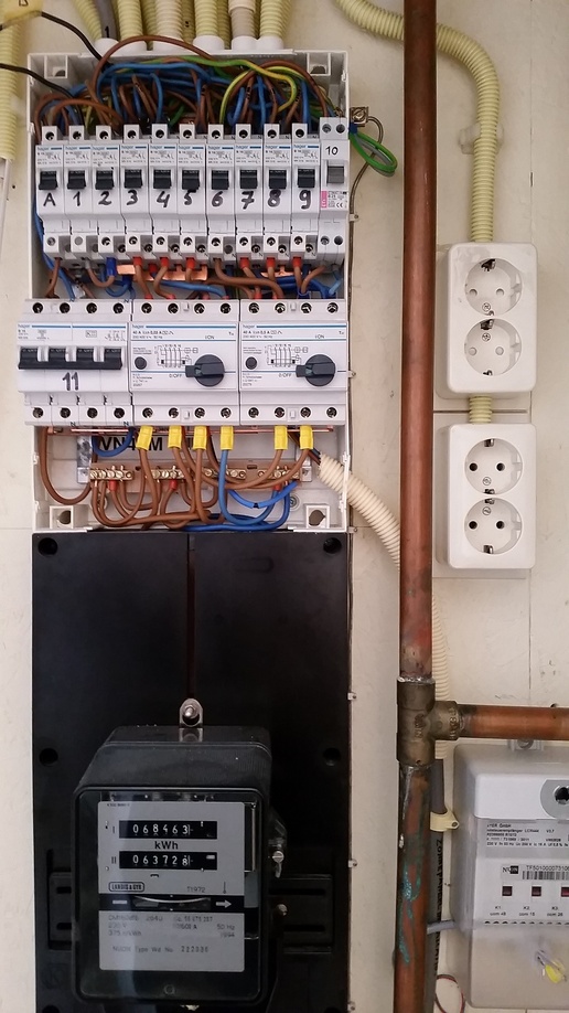

Dat gezegd hebbende: afgelopen week hebben wij ook de beslissing genomen om gasloos te gaan en de WP te bestellen. Het wordt de nieuwe Mitsubishi 11,2 kW YAA versie. *O*
Helaas is alleen de Hydrobox op voorraad: de buitenunit wordt over 3 a 4 weken verwacht.
En dan moet het spul nog naar Nederland.
Geeft tijd om de zaken wat projectmatig voor te breiden.

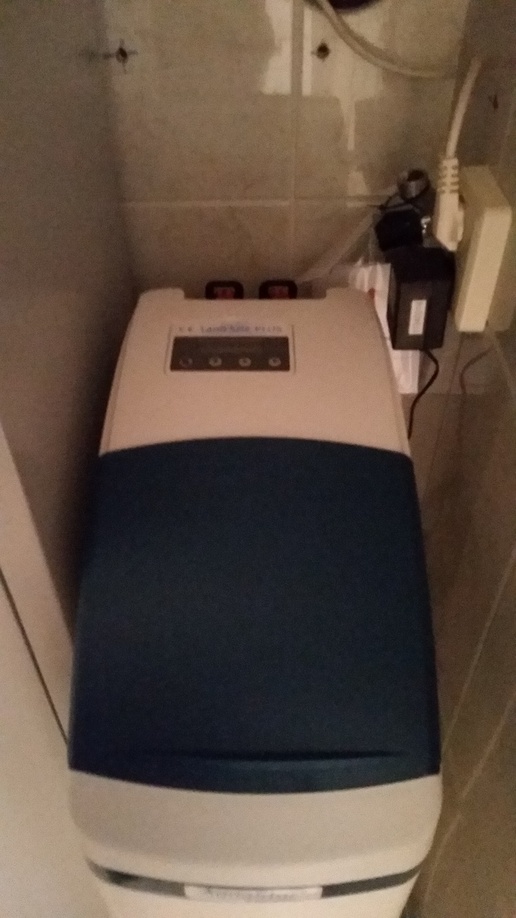

Allereest de WAF voor het project verhoogd d.m.v. aanschaf waterontharder (op Valentijnsdag ja <3 )
Afbeeldingslocatie: https://tweakers.net/ext/f/sGlq7lf5SRgO74CqmhpegRai/full.jpg
Gisteren de oude groepenkast uit 1995 (met 300 mA en 500 mA aardlekschakelaars) vervangen.
Afbeeldingslocatie: https://tweakers.net/ext/f/Ix0uv0kMDpUk7PqIsGji9xUu/full.jpg
Deze voldoet aan de huidige normen en is voorbereid.
Afbeeldingslocatie: https://tweakers.net/ext/f/rHQJulclfC0cMQ7xE3W9Zb9L/full.jpg

Remco45 schreef op zaterdag 16 februari 2019 @ 12:45:
Waarom zou een waterontharder de WAF blij maken? Minder shampoo nodig?
Stuk minder schoonmaken zonder kalk aanslag.
@Remco45
Nu alleen nog 3 fase aanvragen zeker? Krijg je ook een nieuwe meter.
Euhhhh, je hebt 2x groep 7 8)7 , moet 8 en 9 zijn zeker?

@Felicia Ons water zou een hardheid hebben tussen zacht en gemiddeld, maar in de praktijk is er nogal wat anti-kalk middel nodig om met name de douchewanden schoon te krijgen. Bovendien slaat dat spul op je longen. Heb bij kennissen kunnen zien dat dit na aanschaf waterontharder verleden tijd is. En de thee smaakt ook beter :9

@Rol-Co Ja: Liander heeft al aangekondigd dat ze de gas- en elektriciteitsmeters komen vervangen. Heb uiteraard gevraagd of ze dan meteen de 1-fase meter door een 3-fase meter kunnen vervangen en na ruggespraak blijkt dat te kunnen.
Mitsubishi Zubadan 11,2 kW; 14500 Wp (6100 Oost en 8400 West)
  • Remco45
  • Laatst online: 13-11 20:43
Ja, die coderingsstrook wordt nog aangepast.
