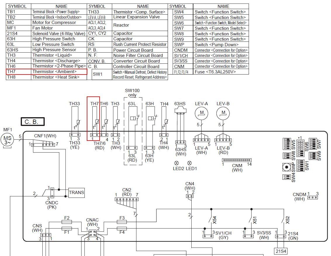

CurlyMo schreef op zaterdag 16 februari 2019 @ 14:30:
@Rol-Co zegt dan weer dat optie 5 niet goed gaat omdat dat op ZZW is.
Optie 5 zou dan dit worden:
ZZW is niet optimaal maar ook weer niet onmogelijk. Mijn WP staat vol op het zuiden, werkt ook prima. Denk alleen dat koelen in de zomer bij 30+ met de zon er vol op wat lastiger wordt.
Verder kan ik me voorstellen dat zon op de WP alleen de interne temperatuur meter wat laat afwijken, de meeste warmtepompen hebben echter ook de optie voor een externe thermometer als dat een issue is.

@Felicia @Rol-Co We moeten ook wel realistisch blijven. Mijn huis is nu eenmaal niet ideaal voor een WP. Maar ik zoek niet naar ideaal, ik zoek naar werkbaar. Anders had ik wel een nieuwere woning gekocht dan mijn huidige jaren '30 en alle sfeerelementen eruit gesloopt t.b.v. drie dubbel glas, vloerverwarming etc. Ook neem ik genoegen met niet de allerhoogste COP. Zolang ik maar van het gas af kan met een redelijke TVT en er meer van mijn PV naar eigen gebruik gaat.
@Felicia bewijst met zijn situatie dat een WP op ZZW werkbaar is. Ik zal dus eens navragen wat installateurs van dat idee vinden.

CurlyMo schreef op zaterdag 16 februari 2019 @ 17:48:
Gaat alleen als je temp sensor extern naar niet zon zijde kunt verplaatsen, anders een no go, heel je war regeling in de knoop....
Tja wat is ideaal, hier ook niet en moest de badkamer slopen voor een leiding en bekabeling, cv er compleet uit, radiatoren, leidingen alles, nieuwe slangen in de mantelbuizen laten trekken, 4 jaga's ophangen, vvw in de badkamer maken.
Is dat ideaal ;)
De wp vind het niet erg, veel warmte daar dus redelijk hoge cop maar je sensor zit daar ook dus op WAR draaien kan een probleempje worden.
Ze adviseren ook vaak op een niet zonnige plek, noord, o.i.d.

Rol-Co schreef op zaterdag 16 februari 2019 @ 17:59:
Bij Panasonic kan je gewoon een alternatieve buitentemperatuur sensor ophangen, problem solved.
Beter die prijs betalen dan je WP op een plek hangen waar je overlast kan veroorzaken en misschien alsnog moeten verhangen.

Felicia schreef op zaterdag 16 februari 2019 @ 18:49:
Dat zeker! Maar die sensor is niet meer dan een pt100 of 1000 met een lange kabel, haal je zo bij sensorshop24.de voor een paar euro.
Het slimste is om hem op een plek te zetten waar niemand slaapt, hier staat hij ook op de noord kant, iedereen slaapt op de zuid kant, maar goed, ik moet mijn best doen om hem te horen binnen of boven, zelfs met de ramen open, de 10 min vol gas hoor je wel iets, niet storend en is zo weg, op de slaapkamers hoor je echt niks dus ik verwacht dat mijn buren er ook geen overlast van hebben. Misschien dat ze hem best wel eens horen maar ja, ik hoor bij hun ook wel eens wat, ga ik dan gelijk klagen? Het is nou eenmaal een beetje geven en nemen met buren...

Mitsu PUHZ-SHW112YAA + ERSC-VM2C

• Het gesloten karakter van de NIBE besturing en software (zoals hierboven vermeld is de ModBus adapter nogal prijzig), ik zou graag in ieder geval wat monitoring willen hebben via bijv. OpenHab
Aanvullend hierop, welke fabrikant heeft de meest open software interfaces? Panasonic?
Weet iemand of dit bij een Mitsubishi PUHZ-SW75YAA ook gaat? Ik heb deze momenteel aan de oostzijde van de woning gepland. Echter, die kant is niet helemaal oost, maar ca 30° naar het zuiden gedraaid.
Er zal dus tot ca 14:00 uur zon op de WP vallen. Goed voor de COP in de ochtend, maar slecht voor de WAR...
De buitensensor verplaatsen naar de noordzijde van de woning zou dit oplossen, maar dan moet de WP wel om kunnen gaan met een draadlengte voor die sensor van een meter of 15, misschien wel 20.
Iemand hier ervaring mee bij Mitsubishi? De installatiehandleiding zegt er niets over.

Andrehj schreef op zondag 17 februari 2019 @ 10:01:
Schema?
Is het een 2 draads pt100 of een 3 draad versie, de laatste heeft de 3e draad als compensatie draad voor de lengte.

Rol-Co schreef op zondag 17 februari 2019 @ 10:03:
Schema?
Dank voor de snelle reactie.
Volgens het schema is het een tweedraadsaansluiting (aansluiting TH7). Het type sensor is niet duidelijk. Kan een NTC zijn, een PTC, een PT-100 (of zelfs PT-200). Geen idee...
PUHZ-SW75YAA temp sensor

  • Naalroc
  • Laatst online: 21-11 11:28
Andrehj schreef op zondag 17 februari 2019 @ 10:11:
[Afbeelding: PUHZ-SW75YAA temp sensor]
Geen ervaring, maar het is een 2 draads volgens jouw schema, dus als je die stekker even loshaalt, en de weerstand meet, dan denk ik dat je geen enkel probleem hebt als die bv. 10kΩ is, dan is die paar Ohm van de verlenging niet interessant., en helemaal niet als je er een wat dikkere draad voor neemt, bv gewoon net snoer van 0,75 mm2
  • X21r
  • Laatst online: 22:59
Heb je dit topic (inclusief de slechte ervaring met die verkopers) helemaal doorgelezen? Bottom line is dat het goed kán gaan, maar als er iets mis gaat of je een garantiegevalletje hebt, je een probleem hebt. Ik zou er in ieder geval niet aan beginnen.
Het is een NTC. Zie page 39.
https://www.dropbox.com/s...datos%20tecnicos.pdf?dl=0
Wel een afgeschermde kabel gebruiken.ivm stoorsignalen. ik neem aan dat er op de print geen rekening mee word gehouden.
En gewoon afgeschermd voor de zon zou moeten functioneren.. hij blaast 1700m3 lucht er langs....
En zo ver ik het tot nu toe zie..
En buiten sensor doet niets met de COP.( natuurlijk gaat COP iets beter worden met iets warmere lucht).
Geeft alleen Fan speed van 700 RPM < 5° of 440 RPM >5° . Bij de 75vaa.

  • CurlyMo
  • Laatst online: 23:17
Rol-Co schreef op zondag 17 februari 2019 @ 10:42:
Maar misschien hoef je niet naar de andere kant van het huis maar alleen uit de zon
Wat zitten we dan moeilijk te doen over een WP op zuid ;).
Een NTC uit de zon is toch simpelweg een NTC achter de WP iets boven de grond leggen. Of tussen de WP en de muur.
  • X21r
De buiten temperatuur sensor zit aan de inzuigkant. Op 1,5 cm van de lamellen.
Dus met 1700m3 of 500m3 per uur
Zal de sensor toch echt aardig de lucht temperatuur aan nemen.
Directe zon instaling op de sensor zal zeker iets aan verhoging geven. Dus dat kan je voorkomen
Kijk in mijn link pagina 68. @Rol-Co kan vast een mooie screenshot maken.
TH 7 is de buiten sensor.
[ Voor 16% gewijzigd door X21r op 17-02-2019 10:57 ]

  • Andrehj
Andrehj
Dankjewel @Naalroc , @X21r , @Grolsch , @Rol-Co ! Ik zat diverse databooks en installation manuals door te nemen, maar was de service manual (waarin de bovenstaande grafiek stond) even vergeten.
Plan wordt dus: Mogelijkheid om kabeltje naar noordzijde te trekken voorbereiden, zodat de sensor (als dat nodig blijkt) kan worden verhuisd.
@Rol-Co : Dat staat idd in de manual. Maar aan de noordzijde heb ik vele nadelen:
a. geen plek
b. zit ik vlak tegen de buren aan (en die wil ik niet met geluid opzadelen).
c. lagere COP
Daarom toch de keuze voor de oost-zijde, waar niemand van evt. geluid last kan hebben.

  • X21r
Eigenlijk is de plaats van de buiten temperatuur sensor ideaal ...in de aan gezogen lucht stroom.
En als sochtends de zon sterk schijnt zal hij de rest van de dag ook wel zijn best doen.
In vloed in negatieve zin op de WAR zal zeer beperkt zijn..
Mocht de sensor op een andere plek hangen ( zonder voldoende lucht stroon).
Kan je wel afwijkingen in de WAR krijgen.
En ja sensor beschermen tegen direct zonlicht is normaal.. nog niet gevonden in manual.
Maar er zit al een kapje over met lucht inlaten en uitlaten.....
Mocht je extra kabel trekken ...afgeschermd nemen..en afscherming aan aarde legen in kast.

Andrehj schreef op zondag 17 februari 2019 @ 10:58:
a. geen plek
c. lagere COP
COP is dan je minste zorg, staat hier ook op noord en nog steeds een gemiddelde cop van 4+ dus prima.
@X21r
De keuze van die buitensensor op die plek bij warmtepompen algemeen vind ik zowieso al dom, veel te veel invloed van de unit zelf, ik heb hem ingepakt in een stukje buisisolatie maar ga hem van de zomer ook op een andere plek maken. Dat ding meet zelfs met de isolatie extra kou bij invriezen, extra warmte bij ontdooien, dat geeft allemaal reactie op het werken van de wp, dat wil ik niet. Gewoon een ruk plaats if you ask me.
In de luchtstroom moet hij al helemaal niet zitten, hij moet buitentemperatuur meten, geen aangezogen lucht temperatuur.

Rol-Co schreef op zondag 17 februari 2019 @ 11:46:
@X21r
Ik heb de sensor ook intern. WP aan de buitenzijde en deels binnen extra geïsoleerd. Gisteren 1900 uur. WP was uit. WP intern 12 graden. Terwijl Tb 7 was. WP ging niet aan. Pas bij handmatige verhoging water temperatuur ging die aan. T intern daalde al snel naar 7.
Ik had al vaker de indruk dat sensor T intern door de uitgeblazen lucht en de situatie zoals gisteren beïnvloed wordt. Binnenkort ga ik een externe sensor plaatsen,
Ik snap je niet. Aangezogen luchttemperatuur is toch juist buitentemperatuur.
En mocht de sensor eventueel nog invloed van de zon hebben, dan is een schaduwkapje er boven voldoende.

X21r schreef op zondag 17 februari 2019 @ 11:10:
Denk nou eens praktisch, na nacht verlaging tot 11.00 uur gaat je wp niet aan de gang als hij in de zon staat. Of als hij uit standby moet komen idem dito. Net of een ventilator continu draait jonge jonge....
Mijne staat in houten hok en die heeft er nog last van.

Zwerius schreef op zondag 17 februari 2019 @ 12:10:
Zou je denken ja, maar hij staat 1 meter van het huis dus heeft daar weer invloed op, en ik kan me ook best voorstellen dat de uitgaande lucht ook gedeeltelijk terug circuleert. Bij invriezen is de luchtstroom weer minder dan net na ontdooien, wind is kouder dan de stilstaande lucht.
Schaduwkapje is minimaal, sensor verplaatsen vind ik makkelijker....
  • X21r

[quote]reneeke1970 schreef op zondag 17 februari 2019 @ 12:14:
[/quote/]
/ lol mode
Nauw ik zal even na denken..
-Jij draait WAR only..
-Alleen je warmte pomp staat in de zon en niet je huis.
-En je heb geen hond.
Als de hond piest of poept in de buurt van de externe sensor .gaat de WAF factor naar beneden.
/ Lol end
En ja @Rol-Co als de buiten temperatuur stijgt bij defrost...is dat waar.
Maar wat zijn de gevolgen.. echt te zien ?
Jouw unit gaat na defrost op vol gas,terwijl de sensor net is op gewarmt ?.
Als het effect zo hebben op het gedrag... dat zou toch het omgekeerd effect moeten hebben.( rustig starten en dan pas gas geven?)
De regelingen die gebruik maken van de sensor zijn regelingen .
En complete unit in een kast geplaats geeft (normaal gesproken ) een vertraging van een paar uur..( zoals advies van badhanddoek om thermostaat heen ).
Dus is het nodig dat ventilator draait ?
( hetje hok is toch nog op nacht temperatuur ?).
Dat er inderdaad in sommige gevallen een negatief effect is van sensor direct bij lamellen. Zou best kunnen.
Er is geen algemene correcte oplossing.
Wel een paar die de waarheid het dichts bij naderen.
Maar effecten bij een 75vaa heb ik gezien en gevolgd.
En daar ging de vraag steller over ..
En je weet er is geen algemeen advies wat altijs waar is .
Dus in kader van de vraag steller.
-Type Wp
-Wat is het negatieve effect.(zon op sensors.. echt effect in gedrag).
-in welke situaties?
Per type Wp word er wel of in minder mate rekening gehouden met de plaats van deze temp sensor.
Mogelijke senarios heet TS al bedacht..
Maar wat is de praktijk ervaring.
É @Rol-Co ..hij gaat na defrost vol gas draaien..mischien hun oplossing om daar na pas de regelingen te laten normaal te laten werken.
De 75vaa gaat na defrost niet op vol gas.
De fan gaat na starten voor 3 sec op volle toeren ( normale regeling) en blijft daar na op zijn ingestelde toeren).
Compressor start gelijk maar komt in 10 sec pas op zijn ingestelde ( berkende)toeren.

X21r schreef op zondag 17 februari 2019 @ 12:56:
/ lol mode
/ Lol end
-Type Wp
Standaard was het nadeel dat bij invriezen van de buitenunit de sensor ook een koudere waarde aan gaf.
Gevolg:
Wp gaat harder lopen omdat WAR verschuift en hij dus warmer water moet maken bij normale stooklijn
Wp vriest nog meer in en sensor word nog kouder, wp gaat nog harder lopen enz
Defrost komt ook niet omdat die temperatuur ook steeds verschuift, een wp defrost aan het temperatuurverschil tussen buiten en uitblaastemperatuur namelijk.
Standaard was het nadeel dat bij ontdooien de buitentemperatuur ook ineens 15-20 graden was en het even duurt voordat het weer gezakt is, WAR temp is lager dus de unit gaat niet meer beginnen totdat WAR temperatuur curve weer in de goede range valt, wp een kwartier uit.
Kortom een heel schommelig en onrustig verloop wat niet nodig is en vrij simpel is op te lossen, er zijn er hier al meerderen op het forum die er iets mee gedaan hebben.

Rol-Co schreef op zondag 17 februari 2019 @ 12:49:
Ik heb er met mijn oost gesitueerde mitsu nog nooit problemen mee gehad.

@Rol-Co
Standaard was het nadeel dat bij invriezen van de buitenunit de sensor ook een koudere waarde aan gaf..
Hier geen last van bij de 75vaa.
Maar jouw ventilator draait ( wat ik zie en merk) minder hard dan die van mij.
Mischien is dat de oplossing van mijn Fabrikant ( fan harder laten blazen.)
Eigenlijk heeft mijn fan maar 2 standen 440 of 700 RPM .( met CNDM connector kan ik de max 700 verlagen naar 640 RPM.
Dus ja deze regeling is ook niet perfect.. ( zal mischien meer voordelen opleveren..)

Oxellaar schreef op zondag 17 februari 2019 @ 12:48:
Dit topic is leidend boven de handleiding van de fabrikant. :+

X21r schreef op zondag 17 februari 2019 @ 13:42:
@Rol-Co
De ventilator heeft hier ook 2 standen, maar de hoge stand is alleen bij start voor een paar seconden en boven de 111% compressor vermogen, beide heb jij niet gehoord denk ik toen je hier was, dat is maar heel kort.
Ook begint hij nu rustiger, geeft dan iets gas bij als de water temperatuur niet snel genoeg oploopt en zakt dan weer af naar laagste, dit alles is 10-15 min.
Maar voordat die isolatie er om zat en mijn moeite van instellen en sensor op de retour was het een ander verhaal. :)
Maar het gaat mij vooral dat hij zo snel mogelijk laag draait en alleen maar laag, je hebt zelf gehoord dat er dan nagenoeg geen geluid af kwam....
