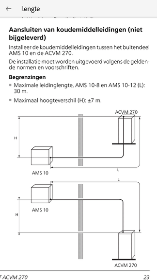

  • CurlyMo
  • Laatst online: 23:17
Oxellaar schreef op zondag 17 februari 2019 @ 14:17:
Zulke specs haal je bij de fabrikant en niet uit een topic.
Snap ik, maar ik moet eerlijk toegeven dat de mensen uit het PV topic het vaak beter weten dan de gangbare installateurs.
  • Oxellaar
CurlyMo schreef op zondag 17 februari 2019 @ 15:44:
Installateurs.... Ja daar zit nogal wat verschil tussen.
Die 30M kwam toch niet bij een installateur vandaan?
Leidinglengtes en diameters zijn per merk/type/serie zo verschillend, dat weet eigenlijk niemand uit z'n hoofd. Daarom is de fabrikant altijd leidend qua specs, altijd.
  • CurlyMo
Oxellaar schreef op zondag 17 februari 2019 @ 16:02:
Nee, maar die 15m voor de Panasonic kwam wel van @koevlaas2 vandaan en die heeft in dit topic toch enige autoriteit ;)

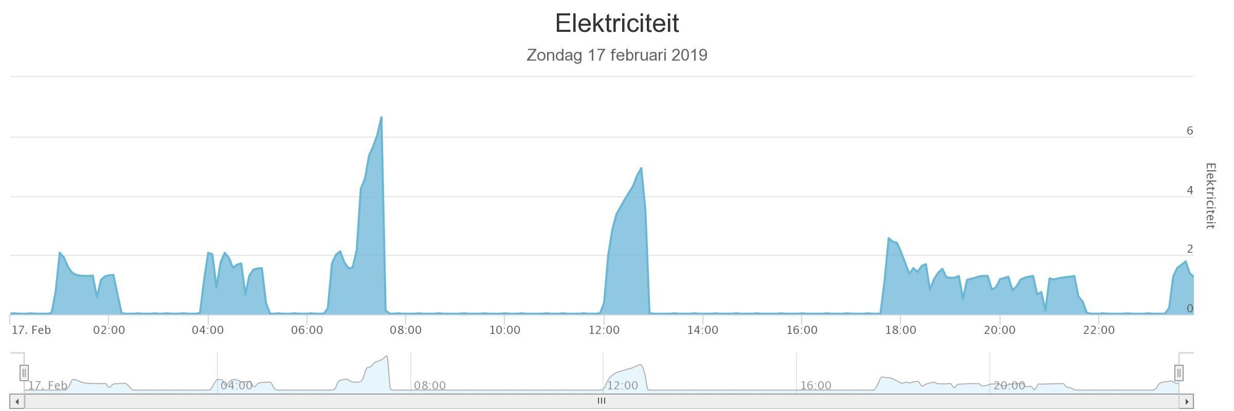

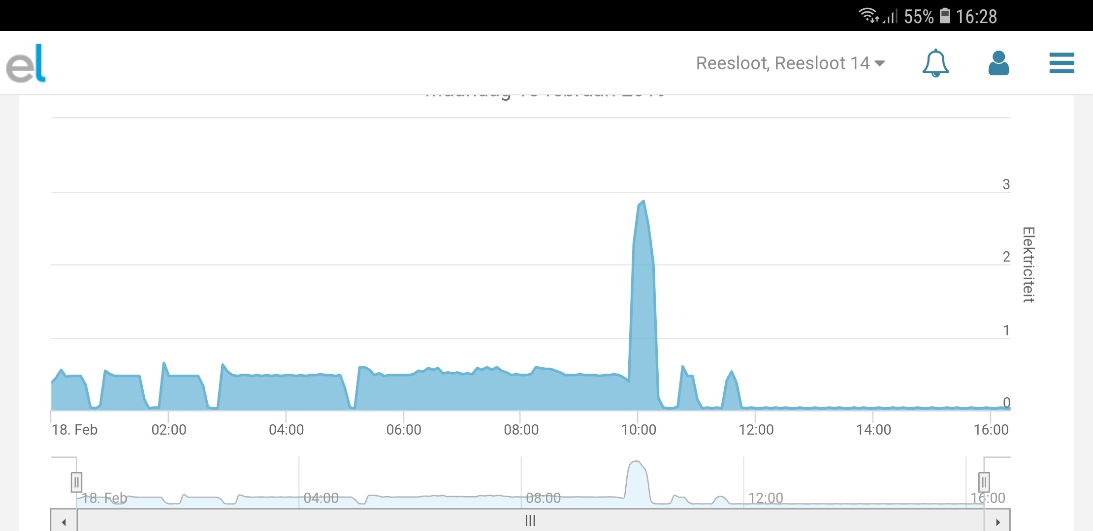

  • Rol-Co
  • Laatst online: 00:46
Rol-Co
3,8kWpZ 4,98kWpO-Z-W 2,86kWpN
@Rol-Co heb je geen naregeling? Moet je toch eens naar kijken dan. oOo
Nee die heb ik niet en ook niet nodig, het gaat prima zoals hij nu loopt kwa temperatuur binnen en met de zon er op dat het iets warmer is hoor je mij niet over hoor. ;)
Het gaat me nu om de kleine dingen, stoor me aan het feit dat die verwarming regelingen altijd zo snel mogelijk naar setpoint willen en ervoor pas aftoeren, heb ik haast dan? Ik heb liever dat hij laag begint en langer loopt....
Als ik hem nu een nacht uit heb brult ie smorgens met 6kW richting setpoint en net ervoor toert ie af om vervolgens na een kwartier uit te gaan, ik zie het nut niet ervan.

  • CurlyMo
koevlaas2 schreef op zondag 17 februari 2019 @ 20:05:
?? 10, 15 of 30m zijn meestal kantelpunten voor of maximaal en/of bijvullen.
Dit was het bericht:
koevlaas2 in "Lucht/Water warmtepomp om mee te verwarmen en koelen #5"

  • CurlyMo
koevlaas2 schreef op zondag 17 februari 2019 @ 20:17:
Oh die, ja die heeft iets meer dan het maximum aan leiding lengte. Werkt overigens wel.
Terwijl ik me dus afvraag aan welk boekje je refereert, want in de Panasonic en Nibe documentatie lees ik gewoon 30 meter? In ieder geval voor de 7kW. Voor de 5kW lees ik 20 meter.

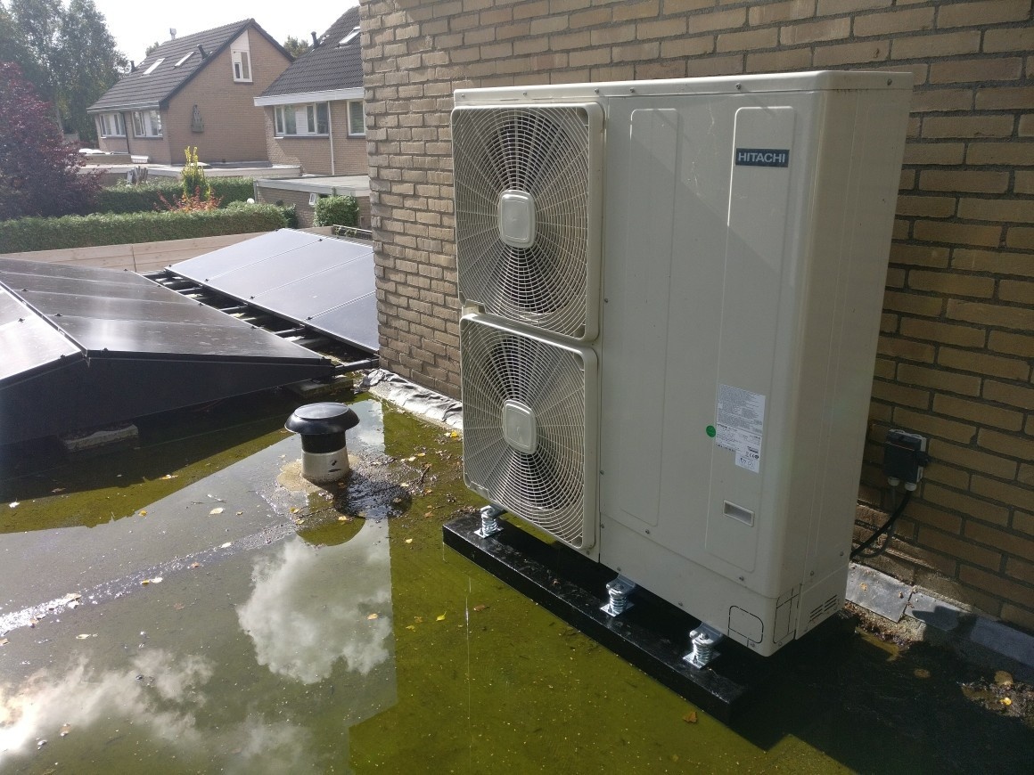

  • B152
  • Laatst online: 15-10 16:00

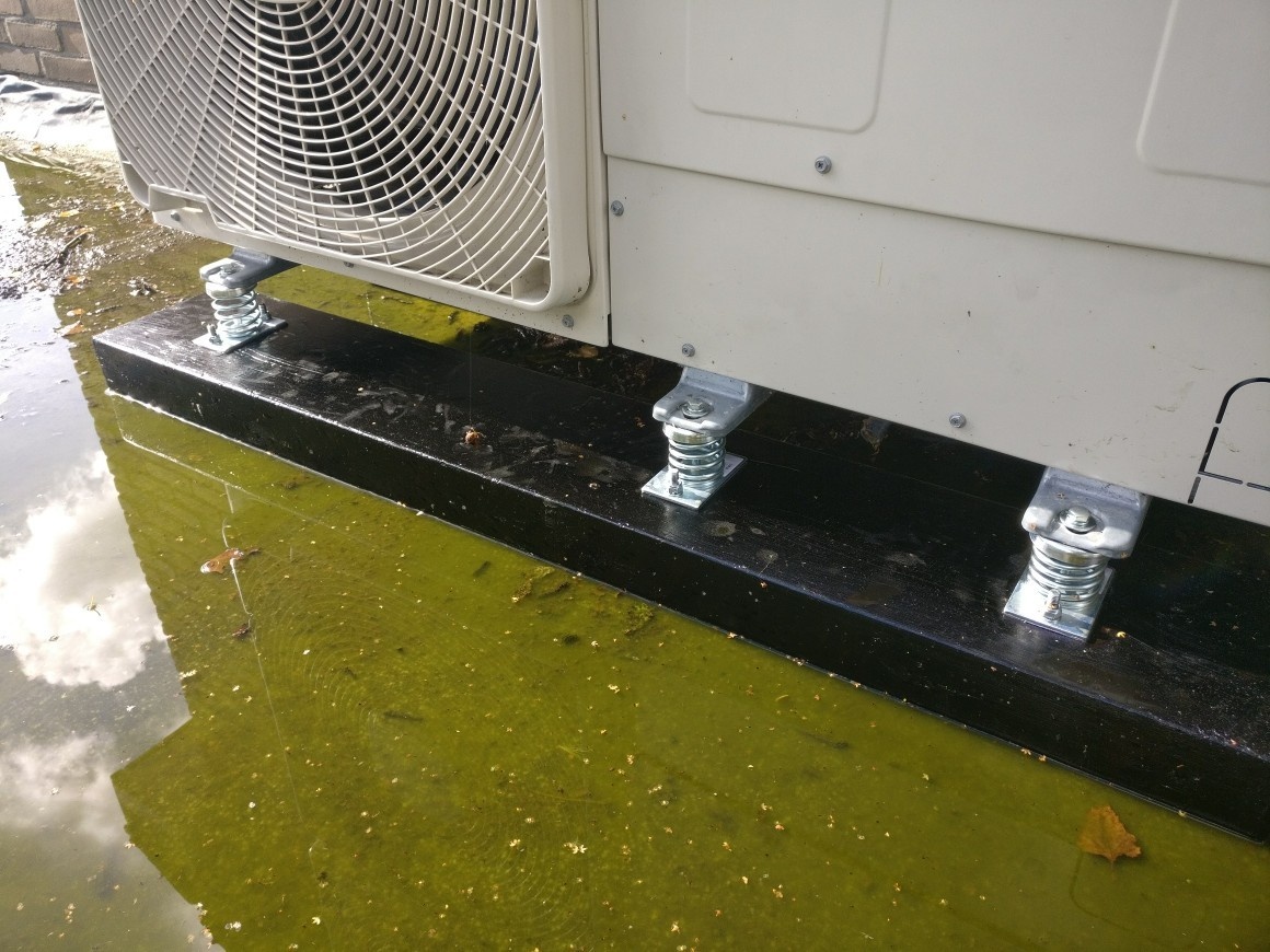

Binnenkort de oplevering van ons nieuwbouw huis. Nu wil ik graag mijn pana 5kw mono op het dak van de garage plaatsen. Deze is opgebouwd met houten balken (h.o.h. 50cm), spaanplaat en daar bovenop pir en dakbedekking. Om resonantie te voorkomen wil ik graag flink wat gewicht er onder (beton bielzen of tegels). Hierdoor zal het totaal gewicht zo'n 200KG zijn.
Zijn hier leden aanwezig die een vergelijkbaar gewicht op hun dak hebben staan. En hebben jullie daarvoor extra balken o.i.d. toegevoegd?
  • Dylantje2
  • Laatst online: 18:26
Dylantje2
sorry Bricklayere here :-)
Spaanplaat.....brrrr
overspanning van je balken?
En 200 en wp is puntbelasting.
Komt de wp parallel of haaks erop
Ik zou zeggen bezint... ...

  • B152
Dylantje2 schreef op zondag 17 februari 2019 @ 20:51:
Overspanning is 300cm. Wil hem er haaks op plaatsen.
De buren doen het via de bouwer met een iets zwaardere WP, deze komt standaard op hun garagedak. De constructie is hetzelfde. Dit weekend even gechecked op de bouw :)
  • Dylantje2
Dylantje2
B152 schreef op zondag 17 februari 2019 @ 20:57:
De buren doen het via de bouwer met een iets zwaardere WP, deze komt standaard ook hun garagedak. De constructie is hetzelfde. Dit weekend even gechecked op de bouw :)
balkzwaarte?
En echt hoh 50cm?
Meestal 61 namelijk?

  • CurlyMo
koevlaas2 schreef op zondag 17 februari 2019 @ 20:29:
Monoblock zie je niet zitten ?
Dan moeten er ook leidingen naar boven voor de boiler. En een monoblock is op die plek erg groot. Die komt boven het raam uit.
  • B152
Dylantje2 schreef op zondag 17 februari 2019 @ 20:58:
balkzwaarte?
En echt hoh 50cm?
Balkzwaarte geen idee, wel hoh 50cm volgens bouwer, lijkt te kloppen, 11 balken met een binnenmaat net onder 6 meter.
Is het echt vragen om problemen... of is het meer een kwestie van pech of mazzel...
  • CurlyMo
Oxellaar schreef op zondag 17 februari 2019 @ 20:59:
En dat probeer ik de hele tijd duidelijk te maken. Zulke informatie haal je niet van een topic.
Dat zeg ik toch. Ik had het ook gelezen, dus vroeg me af waar @koevlaas2 zijn informatie vandaan had. Maar we weten wat we moeten weten :)
  • Dylantje2
Dylantje2
B152 schreef op zondag 17 februari 2019 @ 21:03:
Is uit te rekenen.
Maar 3m is meestal nog maar een 14.5 balkje oid..
Liggen tegenwoordig geen ballast tegels meer op.
En sneeuwbelasting tellen ze ook al niet meer
Ik vraag me uberhaupt af of je op PIR deze ballast kunt zetten [ weet ik niet ]
Maar ik zou er aan rekenen..Of het gewicht wel kan!!
Gewicht zou mss nog wel gaan.
Maar resonantie in je huis is een lijdensweg..
Dus ergens een plekje achte je huis?
Een paar meter leiding meer en klaar.:-) misschien
Zelf een 11 kW monoblock op een houten dakconstructie staan (balken hoh 60 cm met daarop 18mm underlayment, geen isolatie). Met wat maatregelen gaat dat prima. Heb zelf een bekisting gemaakt en twee betonbalken gegoten zo breed als de monoblock. Daarin heb ik een aantal draadeinden in verwerkt. Het geheel heb ik een zwart kleurtje gegeven en vervolgens op de draadeinden een zestal veerdempers geplaatst. De betonbalken zijn ongeveer 40 kilogram per stuk, wat het totaalgewicht ongeveer 220 kg maakt. De betonbalken zorgen naast een verzwaring van de dakconstructie (om resonantie tegen te gaan icm de veerdempers) ook voor het verspreiden van de belasting op de balken. De betonbalken liggen dwars op de houten balken onder de dakconstructie. Gaat allemaal prima, zeer weinig last van resonantie.
Hitachi Yutaki op dak
Afbeeldingslocatie: https://tweakers.net/ext/f/uBpjE96QIjTv6ekUcrZ8tgO5/thumb.jpgAfbeeldingslocatie: https://tweakers.net/ext/f/yLVkqsY3f4mL7ktslRTlzsJm/thumb.jpgAfbeeldingslocatie: https://tweakers.net/ext/f/jWHxpSX9iDb8W9S16EIspRP1/thumb.jpg
Afbeeldingslocatie: https://tweakers.net/ext/f/jvn8SAhEpOjaTdPgx5BFRWH4/thumb.jpg
  • tingbrouwer
  • Laatst online: 08:52
Hier houten balklaag hoh 610mm, underlayment 18mm, 70mm pir, heb middels betonlijm 5 grijze tuintegels 600x400x60 een ballastconstructie gemaakt, buitenunit gemonteerd hierop met rubbertrillingsdempers, nagenoeg geen resonantie waarneembaar.
  • Oxellaar
Exigence schreef op zondag 17 februari 2019 @ 21:23:
Ik geef hem 1 storm en hij ligt om... In Zeeland dan.
Gewicht recht onder de unit is leuk, maar je zult ook oppervlakte moeten hebben.
Die balken hadden langer en dwars onder de unit gemoeten en niet in de lengte.
Zoals hij nu staat, duw je hem waarschijnlijk met de hand al om.

als ik bijv goed kijk bij @Exigence kan het zijn dat alles nog maar op 2 balken ligt. [ 3x 61 cm = 180cm lijkt het me net niet te halen ] dus een punt belasting. [ ondanks dat het er erg mooi gemaakt uit ziet
ligt hij ook nog eens uit het midden, heb je een moment waarop in de pir weer een extra belasting bestaat.
Door te zeggen bij mij liggen er houten balken .. zeg je niets.
Er zijn sterkere daken gemaakt van steigerplanken dan van balkjes
De hoogte is eigenlijk wat telt.
Daarnaast de overspanning
Dus dit alles mee te delen heeft geen zin.
Feiten.
Daarnaast stort het allemaal maar zo niet he..:-)
Alleen toekomstbestendig????
En als je geen resonantie hebt heb je best iets moois gemaakt hoor.. _/-\o_ _/-\o_

@Oxellaar Ik had heb opstelframe afgekeurd omdat het te smal en te onstabiel was. De aannemer vond het nodig om hier een langdurige discussie over te voeren waardoor hij nog niet afgemonteerd was. De storm loste het probleem op. Overigens staat hij nu ook niet vast aan het dak, alleen op de poeren met een stevig frame. Aan de dakconstructie geeft teveel contactgeluid.

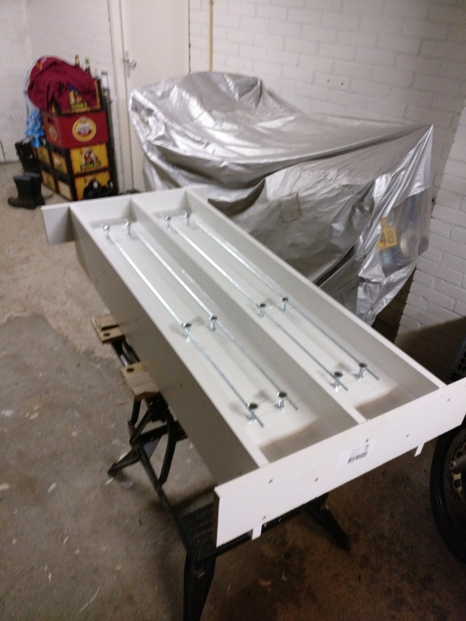

@jwstolk dat is ook waar ik zelf aan dacht. Of in iedergeval 2 of 3 balken bij plaatsen om de puntbelasting op te vangen.
@Exigence dat heb je zeer netjes gedaan! Zoiets had ik ook in gedachte. Betreffend het omvallen, mogelijk een haakje in de muur en een haakje aan de wp, daartussen een stukje touw met een stukje buis er tussen (touw door het buisje). Heeft die paar cm speling maar kan die niet van de muur af, of naar de muur toevallen. En onder normale omstandigheden hangt die slap.
@Dylantje2 Je hebt natuurlijk helemaal gelijk met rekenen is weten. Maar daken zijn in veel gevallen vergelijkbaar. Mijn balken zijn op het oog 70x180. De pomp durf ik sowieso wel aan, die komt er bij de buren immers ook op vanuit de bouwer zelf. Ik weet echter niet of daar ook extra ballast onder komt. Ik vermoed van niet en ben nog wel benieuwd hoe dat zal gaan...
@tingbrouwer zoiets had ik naast de optie met betonbalken ook in gedachte. Maar dan de tegels niet verlijmen maar stapelen met rubber trillingdempers er tussen. (Op conrad hebben ze nogal een assortiment daarvan).
Iemand enig idee of dat een goede methode is om resonantie te dempen? Ik dacht zelf door meerdere lagen met rubber en massa er meer geabsorbeerd kan worden, maar misschien werkt het ook wel averechts...
En die standaard rubbergranulaatvoeten, is dat wat. Op het oog lijken ze mij niet zeer effectief?

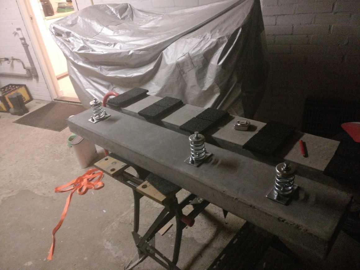

B152 schreef op maandag 18 februari 2019 @ 10:03:
@Oxellaar Zoiets vergelijkbaars heb ik er ook tussen, met precies het zelfde idee, beetje speling naar voren, beetje naar achteren. Op die manier kan het nog zo hard stormen, maar hij valt niet om ;) Heb er alleen geen foto van.
Ik had er eerst van die rubbergranulaatvoeten onder. Dit werkte totaal niet en de complete dakconstructie resoneerde. Wel afhankelijk van de compressorfrequentie, en wellicht speelt ook nog mee dat dit een relatief zware (qua vermogen) unit is. Heb de stap met rubber trillingsdempers overgeslagen, en heb daarom direct veervoeten toegepast om een massa-veer-massa systeem te krijgen wat, in mijn situatie in ieder geval, naar tevredenheid werkt. Binnen hoor je absoluut niks.
  • Appie Heijn
  • Laatst online: 20:08
Ik gebruik zelf van deze https://www.wasco.nl/artikel/0350006, vervolgens best veel resonantie op het platte dak.
Nu 4x https://www.rubbermagazij...art-gespikkeld_12641.html eronder en het is volledig opgelost.

@Exigence Gelukkig maar, want zoals op de foto is behoorlijk kwetsbaar qua opstelling.
En haakjes met stukjes touw.... Dat stelt mij niet gerust. Touw verweerd en breekt snel @B152
[ Voor 36% gewijzigd door Oxellaar op 18-02-2019 13:24 ]

Vandaag draaide de WP heel rustig 's nachts. Weinig warmte tot nu toe nodig gehad om het huis op temperatuur te houden met dit weer. Rond 12 uur staat de WP in standby mode. Piek is SWW. Tb min 5°C (5:00 uur) Tb max 16°C 16:00 uur).
Standby verbruik is ca. 27Watt. Minimaal WP wattage is 475Watt.

  • JvdW
  • Laatst online: 19-11 23:23

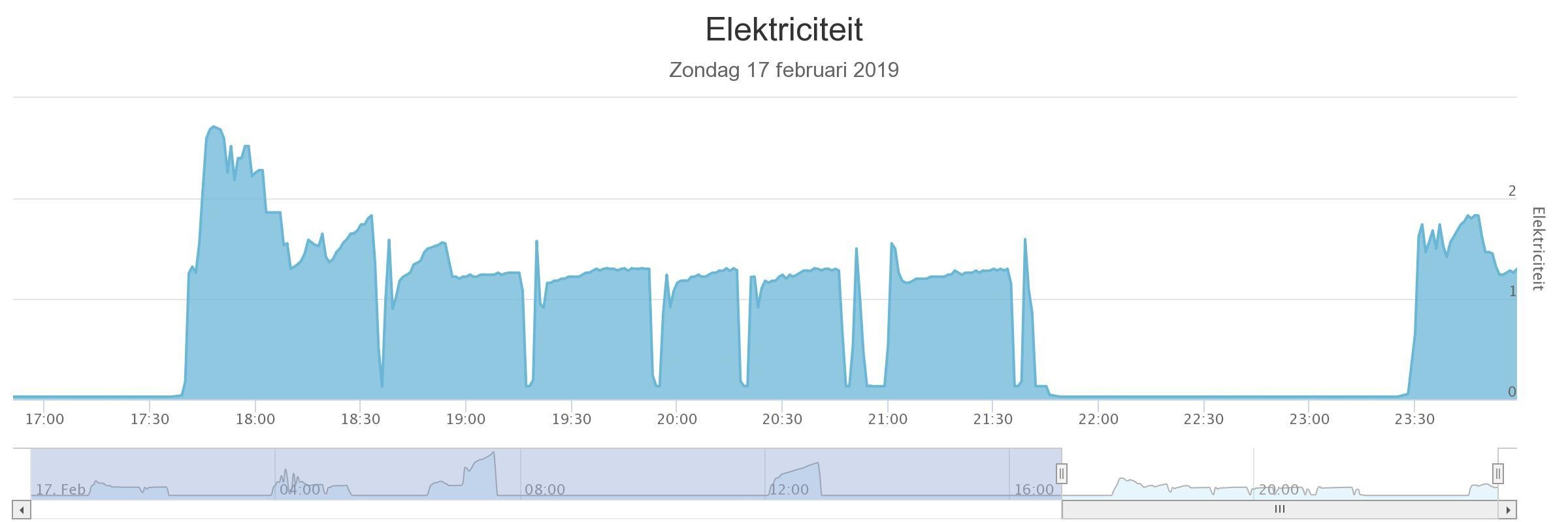

@timovd Als ik nu alleen op WAR zou draaien zou die volgens de ingestelde stooklijn op 29 graden zitten.
Dan krijg ik het gedrag wat te zien is vanaf ongeveer 14:30 tot 18:30. Dus meerdere start en stops.
Bij koudere temperaturen buiten geen last van, dan kan ie de warmte wel kwijt.
Nu is de WP al helemaal uit sinds 18:30 (tijd van de wijziging) en tot nu toe niet meer aan geweest, dus veel minder vaak start en stops, evenals minder energieverbruik.
Als straks de thermostaat zegt dat ie het te koud vindt gaat de WP wel weer aan.
Ik gebruik de bijgeleverde controller als ruimtethermostaat in combinatie met dezelfde stooklijn als bij WAR op watertemperatuur.

  • CurlyMo
Rol-Co schreef op zaterdag 16 februari 2019 @ 11:21:
Wat is de oriëntatie ? Je wil de wp ook niet vol in de zon. Dus waarschijnlijk heb je maar 1 kant van je huis om te gebruiken? Aangezien je zonnepanelen op de dakkapel wilt?
Eigenlijk heb we dit laatste deel van je antwoord nog niet behandelt. Oftewel, wat is de consensus hier voor het plaatsen van een WP (buitenunit) op een dakkapel?
CurlyMo schreef op dinsdag 19 februari 2019 @ 10:42:
Als er iemand onder slaapt zou ik het niet doen, ik heb een beste brom in de schuur waar hij op staat.
  • CurlyMo
Ook niet op van die mooie veren zoals eerder in het topic getoond?
  • kmf
kmf
CurlyMo schreef op dinsdag 19 februari 2019 @ 11:37:
Ik heb bij mij gemerkt dat het de leidingen zijn die het meeste brom geven.
Maar naast het geluid... is een dakkapel wel zo'n handige plek gezien wind? En plaatsing? En onderhoud?
Ik zie mijn installateurs al met een ladder bezig zijn om reparaties te doen...

  • Wimlem
  • Laatst online: 20-11 09:08
Die veren werken hier perfect op een houten schuur, dat aan huis vast zit. Geen warmtepomp meer hoorbaar in huis.

  • Oxellaar
reneeke1970 schreef op dinsdag 19 februari 2019 @ 12:03:
De eerste de beste die een stap zet op bevroren bitumen sla ik met honkbalknuppel naar beneden.
Misschien dat epdm er wel tegen kan....
Ik zaag ze in tweeën met een kettingzaag })
Maar goed...ik loop het jaar rond over elke soort dakbedekking en bij vorst is bitumen wat kwetsbaarder.
Maar bitumen is ook kwetsbaar bij wat hogere temperaturen vol in de zon.
Gelukkig weten ze dat bij de fabrikant ook en kan het er tegenwoordig "gewoon" tegen.
Maar mensen...zet een warmtepomp gewoon op de grond. Airco's pleur je overal weg, maar een warmtepomp hoort op de grond. Of in ieder geval veilig te bereiken, ongeacht de weersituatie.

  • B152
Net nog even contact gehad met een leverancier van PIR dakplaten. De drukvastheid of druksterkte is 150 Kpa, oftewel een druksterkte van 15.000 kg / m2. Advies was om de last goed te verdelen en er dan best een warmtepomp op kan met wat gewicht.
Dus even los gezien van wat het dak aan gewicht kan hebben durf ik het wel aan om hem met betonbalken op het dak te zetten.
Ben nog in overweging of ik hem op de grond zet of op het dak. Op de grond zou kunnen maar deze komt dan tegen de garage aan naast onze schuifpui met de koude luchtstroom precies in het looppad. Niet ideaal ook dus. Ik denk dat ik het ga proberen met veerdempers en flink wat contra gewicht (120kg). Anders kan die altijd nog naar beneden.
