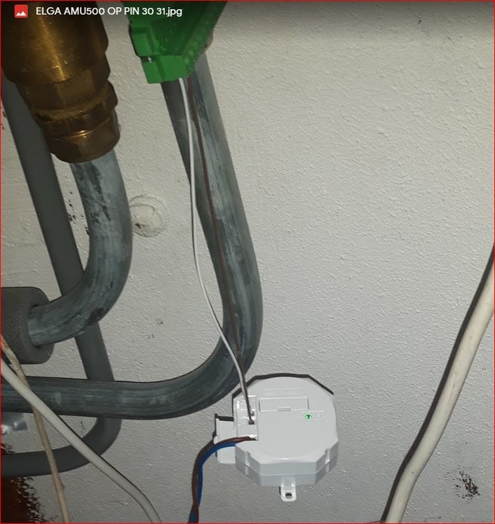

iemand al 's potentiaalvrij geschakeld dmv Homewizard en een AMU-500
https://www.klikaanklikui...siwyg/manuals/70109_1.pdf
bv een ELGA op pin 28/29 verwarmingblokkeren. Dus bv snachts of bij heel vroeg opstart alleen Ketel ff laten draaien
Is dus pin 30/31 geworden.
Werkt uitstekend, via Homewizard te programmeren.
Afbeeldingslocatie: https://tweakers.net/ext/f/UIHwywq11yrx25tQ7m8Wt5im/thumb.jpg
Ketel stookt gewoon op ELGA-cvstooklijn.
Helaas nu CVpomp vervangen, bromt ook.............. 8)7

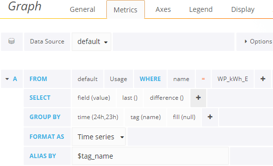

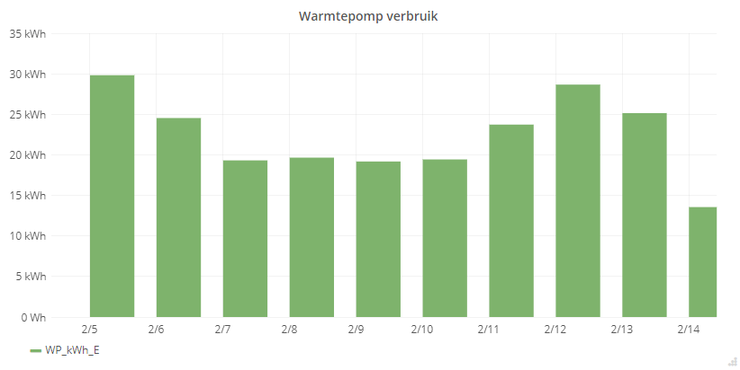

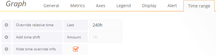

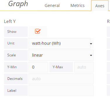

Beetje offtopic, maar kan het even niet vinden. Aan de mensen die Grafana gebruiken; welke formule gebruiken jullie voor kWh metingen ?
  • Chris_82
  • Registratie: Oktober 2017
  • Laatst online: 21-11 13:54
@wervisser Deze gebruik ik, geeft kWh van het tijdsvak in beeld.
kWh in Grafana

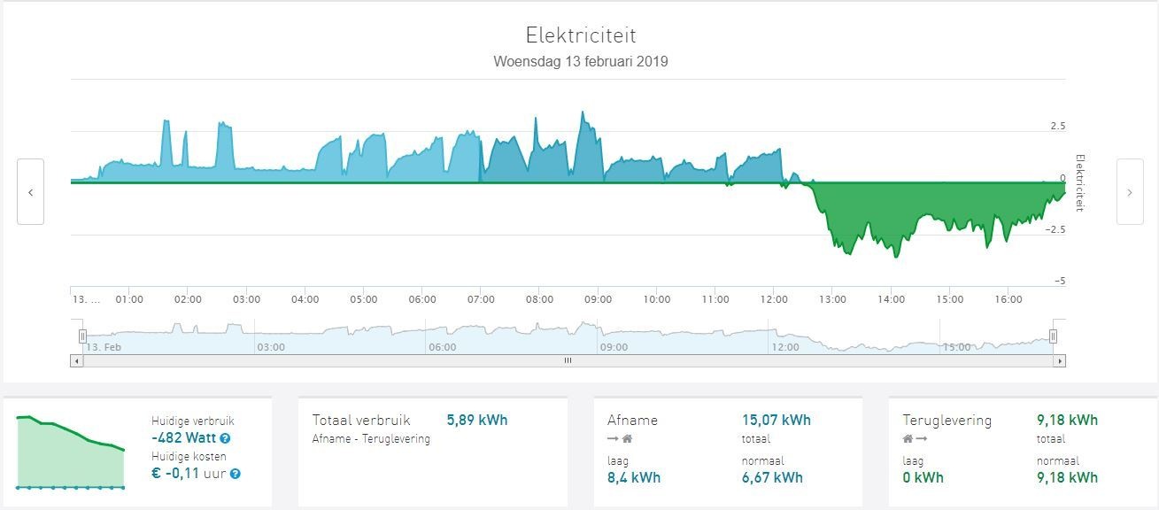

Interessant trouwens om te zien hoe het bij mij nu verloopt. Gister/vandaag was dit het beeld. Onze woning warmt vrij snel op (mede door een glaspui van 4m bij 2.60m op het zuiden zonder zonwering nog), en houdt dat lang vast. van maandag op dinsdag moest hij toch weer aan de slag om de Truimte te halen (ingesteld op een bescheiden klokprogramma nu nav tips van @Chris_82)
Afbeeldingslocatie: https://tweakers.net/ext/f/CZb8rgY7uRn46svRDwJTfgAE/full.jpg
Afbeeldingslocatie: https://tweakers.net/ext/f/OminceC2NYT3KXp0PazxhrtK/full.jpg
Programma is nu (doordeweeks):
23.00 - 11.00 19.5c
11.00 - 17.00 20c
17.00 - 22.00 20.5c
22.00 - 23.00 19.5c (geforceerd uit)
Mijn 2e zone heb ik hier deels op afgesteld, ook zodat hij niet tussen 22/23 draait. 2e zone dient de ruimtes 's nachts op 18c te houden.
Het werkt vrij goed. Al vind ik de wp nog teveel pieken, maar heb inmiddels geleerd dat dit normaal gedrag is voor een Loria.

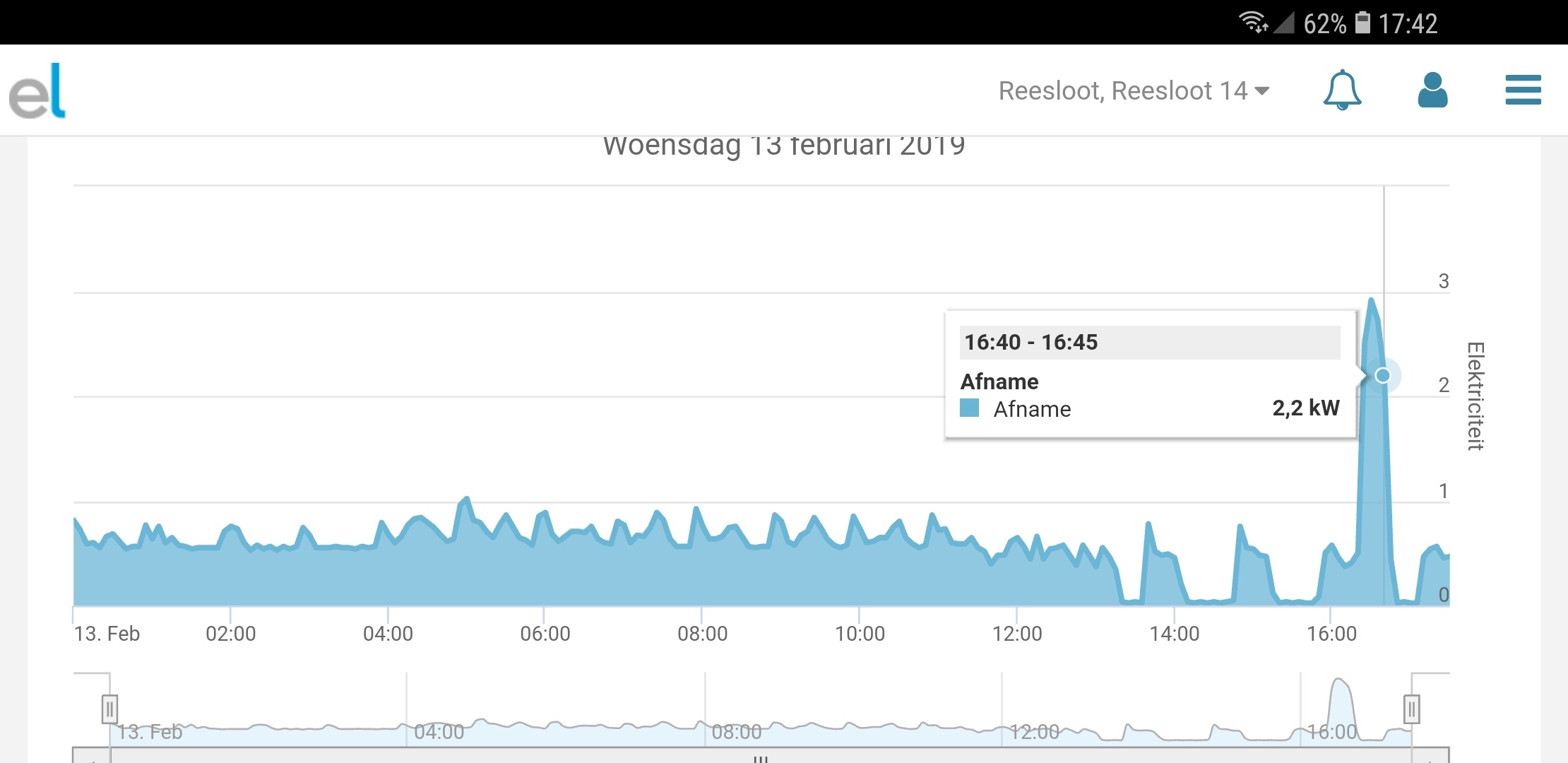

Ik had vandaag zelfs nog ff een verdwaalde defrost rond 12.30 lijkt het wel :? Het was Tb 4,8 graden.
Afbeeldingslocatie: https://www.mupload.nl/img/u092yf5k.jpg
Voor de rest loop de WP mooi rustig, ik had de stooklijn aangepast naar Tb 5 = Ta 30, maar nu weer terug gezet naar Tb10 = Ta 30. In het gebied Tb 5~10 graden is het minimale vermogen wat hoger als bij Tb+10 graden, daardoor toch wat pendelgedrag af en toe :P

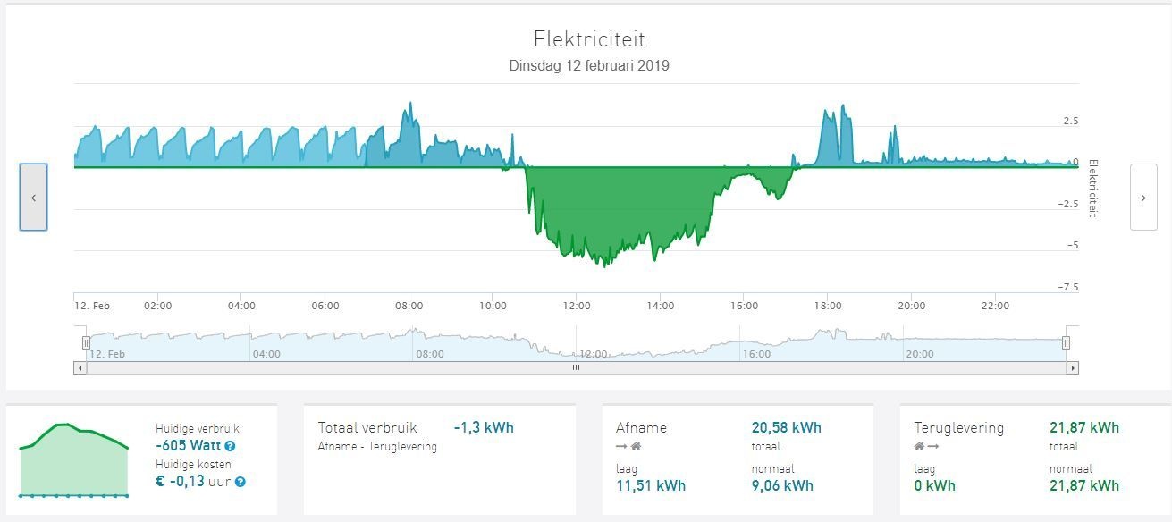

@Grolsch Ik stook zoals je weet 24/7 Ta = 27 bij deze buiten temperatuur. Verbruik vandaag tot nu toe is best laag. Warmte is vandaag hier gratis met de PV panelen opbrengst. Verder zie je dat de WP hier lekker loopt te pruttelen.
2de helft van de middag is de zon de oorzaak dat de temperatuur te hoog wordt binnen. WP gaat uit.

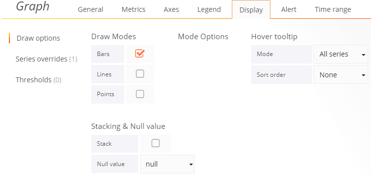

Vraagje: Kan je daar ook "daily" staafgrafiekjes mee maken? :P

  • Chris_82

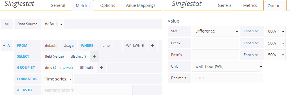

AUijtdehaag schreef op woensdag 13 februari 2019 @ 20:27:
Dank voor de tip, en meteen ingevoerd...
Die staafgrafiekjes had ik nog niet, maar het is gelukt :9
Tijdzone correctie is een beetje tricky, en de juiste tijdsvakken. Staafjes naast elkaar voor meerdere sensoren wordt in mijn versie van Grafana nog niet ondersteund, ze vallen over elkaar heen :/ Je kan evt voor meerdere lijnen + stippen kiezen in dat geval? Of meerdere staafgrafiekjes...
verbruik per dag
MetricsAxesDisplayTime range
