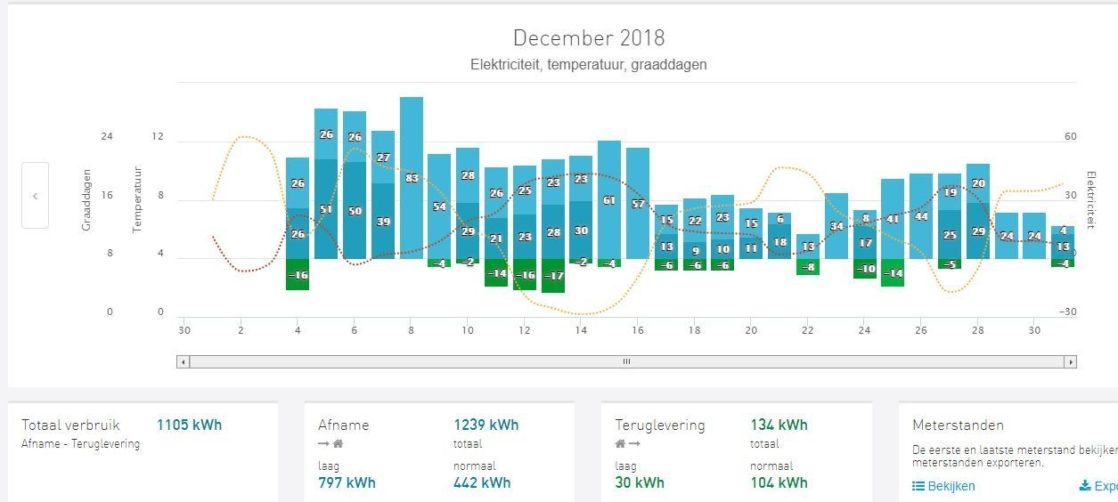

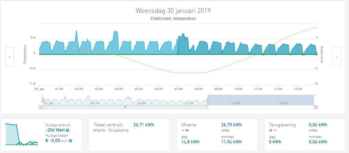

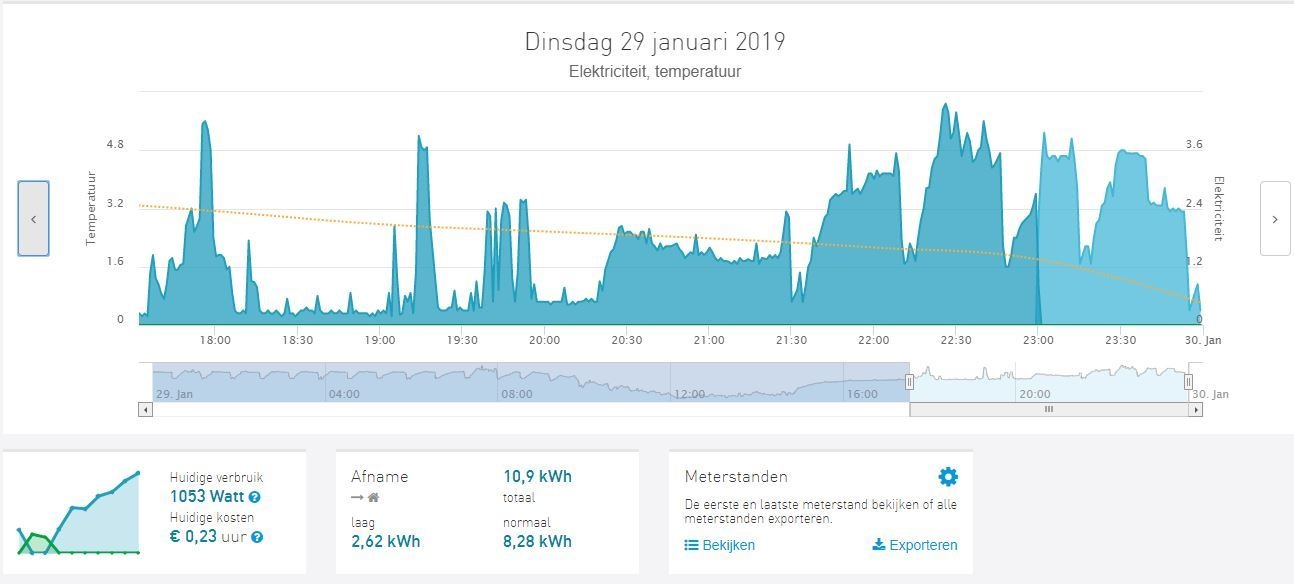

  • Roosjezhu
  • Laatst online: 19-11 12:43
Wij hebben een Daikin Hybride warmtepomp 8kw in huis(nieuwbouw 2 onder 1 kap). Nu hebben we de eerste overzichten binnen gekregen vanuit de energieleverancier:
December: 615 kwh 126 m3 gas
November: 592 kwh 133 m3 gas ( buren alles nog op gas 200 kwh 230 m3 gas)
Aan de hand hiervan begonnen de slimme meter uit te lezen om te bekijken wat de warmtepomp voor stook gedrag toont, iemand nog tips voor de optimale afstelling?
Afbeeldingslocatie: https://i.ibb.co/wMRWCzB/Schermafbeelding-2019-01-30-om-08-57-06.png
https://ibb.co/Chz7vHm voor het grote plaatje
beneden verdieping en badkamer vloerverwarming 3 slaapkamers nog met radiatoren.
aanvoertemperatuur momenteel 30 graden
[ Voor 21% gewijzigd door Roosjezhu op 30-01-2019 10:11 ]

@Roosjezhu
Het lijkt erop dat je gasketel constant bijspringt...
Hoeveel KW is je warmtepomp?
Wat is de aanvoer temperatuur?
Wat voor afgiftesysteem heb je?
Op internet zie ik 5 en 8kw varianten, ik zou denken dat je daarmee boven de 2 graden geen gas nodig hebt. Hier een 2-onder-1 kap met een 10kw en die loopt op halve kracht voor 185m2 met enkel vloerverwarming.
Ik ken de settings van de Daikin Hybride niet, maar misschien kan je instellen vanaf welke temperatuur de HR-ketel mee mag helpen? Of hoe lang de warmtepomp het alleen mag proberen voor hij assistentie krijgt?
Ook even goed kijken of de flow groot genoeg is om zijn 5/8KW kwijt te kunnen:
liter / s (van je CV) * 4.2 * delta T = KW
- als de uitkomst minder is dan je warmtepomp kan leveren kun je eerst de flow verhogen.
- wil de flow niet hoger of suizen de leidingen, dan de aanvoertemperatuur iets hoger zetten zodat de delta T het gewenste vermogen oplevert.
Misschien dat hier nog nuttige info in staat:
https://www.daikin.be/con...ference%20guide_Dutch.pdf

@Roosjezhu Ervan uitgaande dat je voor de rest precies hetzelfde elektriciteits- en warmtegebruik hebt als je buren, vervang je met je hybride WP blijkbaar 100 kuub gas (ca € 75) door 400 kWh elektriciteit (ca € 84). Dat is geen beste businesscase voor je dure warmtepomp...
Maar aangezien je geen exacte metingen doet van de warmteopbrengst en het elektriciteitsverbruik van je WP, is er eigenlijk geen zinnig woord over te zeggen.
Waarom is er bij nieuwbouw eigenlijk gekozen voor een hybride installatie?

@roelzadh heb de relevante informatie toegevoegd. De instellingen waar ik tot nu toe aan heb gezeten zijn afwijking AWT ( momenteel 10 graden) en de AWT stooklijn.
@Andrehj De beroerde businesscase was voor mij ook de reden om dit verder te onderzoeken. Nu is het natuurlijk lastig vergelijken, de een gebruikt mee energie dan de ander. Maar dan is het rendement nog steeds beroerd te noemen. Via de thermostaat kom ik op een COP uit van 3.1 (opgewekte energie / wp verbruik). Keuze voor volledig WP viel al gauw af door de kosten die de aannemer hiervoor vroeg 10k+ en de hybride opstelling was 600 euro duurder dan normale verwarming.

Even geprobeerd maar bij mij sprong dat SWW element niet direct aan. Zou het wat langer moeten testen. Gister wel mijn elec element van VVW weer uitgezet. Het beeld van gisteravond/vandaag:
29 jan avond
30 jan
Het viel mij gister op dat het huis best wel warm bleef van overdag. In de avond verwarmde hij ook niet overdreven voor mijn gevoel. Tot ik naar bed ging, toen zag ik hem verwarmen (verdere pieken, wasje gedraaid om 20u van 1,5/2u en WP droger aangezet in de avond om 22.15). Maar nu kwam ik vannacht rond een uur of 3 beneden en zag dat de kamerthermostaat op 19,5 stond (ipv de ingestelde 20,5). Met andere woorden, ik heb het gevoel dat de WP het verschil in de nacht niet op kan vangen. Nu vind ik dat ook niet erg, want het hoeft van mij niet constant 20,5 te zijn. Maar ik wil voorkomen dat het ding in de nacht volgas staat te horren om de boel op temp te krijgen.
Nachtverlaging om 22.00 toepassen en om 8.00 weer 20,5 hebben is een utopie met mijn huidige thermostaat. Dus zal iets moeten doen van 22.00/5.30 zodat hij om 7.00u weer op temp is... of iets dergelijks.
Huidige setting (zone 1):
Curve 0.3
Ta 32
WAR 50%
Pompsnelheid 1.
[ Voor 3% gewijzigd door Boeie op 30-01-2019 14:16 ]
