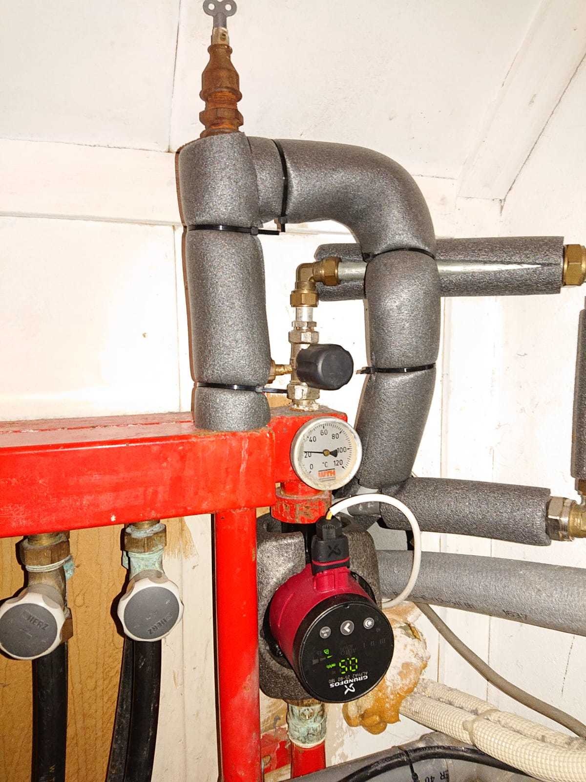

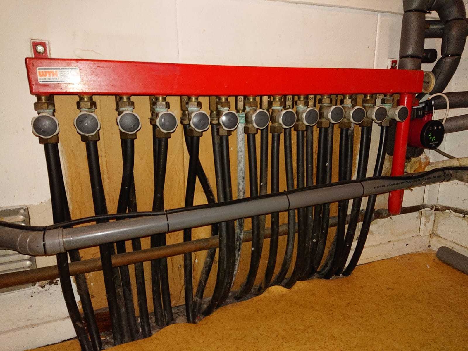

een oude HT verdeler en die zit direct op het vat. de WP ook. gaat dus zelfde water doorheen. slecht I know. daarom ben ik er ook mee bezig :) ik leer elke dag weer bij hier!
zie foto. aan de bovenkant komt warm water erbij. er zit wel een knop tussen (je ziet t stokje waar je de zwarte knop erachter op kunt zetten) maar die staat helemaal open en het is volgens mij gewoon open/dicht. geen ventiel of iets slims met temperatuur.
de temperatuurmeter die erop zit, is de retourtemperatuur. (althans, zo lijkt het mij, want dit is dezelfde temperatuur als onderin het vat waar de retour zit). (zou ook nog de temp van de vloer kunnen zijn, maar is wel altijd iets van 10 graden kouder dan de aanvoer).
voor zover zit er verder niks in waar je aan kan draaien, behalve de 2 knoppen (aanvoer en retour open/dicht voor zover ik kan beoordelen).
VVW verdeler 3
VVW verdeler 1
Het systeem is voor zover ik weet nooit gespoeld, en zit er al 40 jaar in (vanaf de bouw)
Als ik het zo opsom, dan hoor ik dit:
1. zet er een platenwisselaar tussen, (incl expansievat dan toch)
2. laat het systeem doorspoelen.
hoe zwaar moet de platenwisselaar zijn? de max van de WP? of liever meer? zoja, hoeveel meer?
als ik de systemen ga scheiden, moet ik dan nog iets anders ertussen zetten? en dan moeten die kranen er eigenlijk ook tussenuit toch? dan wordt het een verdeler met een pomp die dat rondpompt langs een warmtewisselaar. niks meer, niks minder. toch?

@Baapje327
Heb even een stukje zitten teruglezen om een beter beeld van de situatie te krijgen.
De verdeler die je hebt voor de vloerverwarming (met 13 groepen(!)) is niet om te bouwen naar een ideale LT-verdeler. Deze WTH-verdelers sturen namelijk het water vanuit de aanvoerbalk retour naar de CV. En CV-aanvoer wordt altijd gemengd met VVW-retour.
Om het zo goed mogelijk te doen, zijn nieuwe aanvoer en retourbalken aan te bevelen. De pomp kun je wel hergebruiken. Vanwege de vele groepen valt het niet goedkoop uit (~300 euro via bijv. pumpendiscounter).
Voor het scheiden van de groepen met een WP heb je een hele grote warmtewisselaar nodig. Enerzijds vanwege een gewenste lage dT over je vloerverwarming en anderzijds vanwege een lage dT over de warmtewisselaar tussen warm-in (van CV) en warm-uit (naar VVW). Het vermogen van een warmtewisselaar valt daarom 10-20x lager uit dan waarmee geadverteerd wordt.
Voor je 12kW WP, dT = 5 over VVW en WP, dT = 1 tussen aanvoer CV en VVW kom je uit op minimaal 0.6 m2. Een nog grotere warmtewisselaar geeft je nog kleinere dT en nog betere COP (lager stroomverbruik). Let dus vooral op het oppervlakte van de warmtewisselaar, en natuurlijk de afmetingen (of het past?).
Voor de totale ombouw (warmtewisselaar, verdeler, expansievat, vuilafscheider, verder klein materiaal en arbeidsloon) gaan de kosten aardig oplopen.
In de toekomst geen plannen om een nieuwe vloer + vloerverwarming aan te gaan leggen toevallig?
Iemand anders een idee hoe snel het kan gaan met de vervuiling en corrosie van de warmtewisselaar in de WP, met extra vuilafscheider en eventueel fernox protector? })
(draait hier bij de buren ook al 40jr zonder wijzigingen, 2e gasketel pas, >15jr)
DM is prima, om niet teveel off-topic te gaan...

Chris_82 schreef op zondag 27 januari 2019 @ 21:47:
@Baapje327
Ik zie dat je exact dezelfde verdeler hebt als ik (WTH). Die van mij heb ik enkele weken omgebouwd naar hydraulisch actief om het water niet alleen over de vloer te pompen, maar ook over de platenwisselaar. Dit kun je doen, zonder de pomp te verplaatsen, door:
1) Aanvoer CV af te doppen
2) Retour CV is nu retour vloer (naar platenwisselaar)
3) Afdoppen vloeraansluitingen achterste balk (bij bij slechts 2 groepen!)
4) Vloeraansluitingen achterste balk aansluiten aan aanvoerleiding (vanaf platenwisselaar)
Ik heb een wisselaar van 0,6 m2 gebruikt. Met jouw vermogen kun je dat met een dT (aanvoer WP; aanvoer vloer) van ca. 5 grC werken.
4420 Wp SF170 op Oost - Atlantic Explorer 270 - Panasonic monoblock 5 kW H-serie - gasloos sinds juni 2019

3,8kWpZ 4,98kWpO-Z-W 2,86kWpN
@Baapje327
Ik heb de verdeler vervangen voor een rvs van pumpendiscounter en de vvw slangen in de zomer goed gespoeld met een tuinslang.
Fernox filter en protector er in voor toekomstige vervuiling plus dat de wp op zolder hangt is de kans klein dat je daar nog veel vervuiling krijgt.
Onlangs nog een keer boven water afgetapt maar het is nog steeds mooi schoon, moet ik er wel bij zeggen dat ik geen ijzer meer in mijn systeem heb en alle radiatoren verwijderd heb waar waarschijnlijk ook een laag rommel in zat.

IBoat schreef op maandag 28 januari 2019 @ 08:55:
Klopt, als je het 'geluk' hebt van slechts 2 groepen dan is deze ombouw wel te doen. Eigenlijk heb jij ook een nieuwe aanvoerbalk gemaakt. Met 13 groepen wordt dat een hele klus, lastig om netjes te maken en waarschijnlijk is een nieuwe verdeler nog voordeliger ook dan alle koppelstukken en het handwerk wat erbij komt.
Nieuwe verdelers hebben ook van die mooie flowmetertjes erop, handig voor het inregelen.

  • Baapje327
  • Laatst online: 20-11 07:01
dank voor de 3 goede adviezen. ik ga even bij mezelf te rade of ik alles vervang, of er alleen een vuilvanger & warmtewisselaar er tussen zet.
opzich zit er roestbaars in het systeem, alleen de verdeler zelf en die doet t al 40 jaar zo, en scheelt een hoop gekloot met leidingen omkatten naar de nieuwe verdeler. (zitten onder elkaar ipv achter elkaar). worst case moet ik de verdeler zelf later nog eens vervangen.
aan de andere kant, wat chris zegt zit ook wel wat in. lastig om dit allemaal af te sluiten.
@Chris_82 is het niet te doen om de aanvoer en afvoer van de verdeler nu naar de platenwisselaar te lussen. (en de knoppen ertussenuit).dat zou relatief makkelijk zijn natuurlijk.
geen plannen voor een nieuwe vloer, ligt echt prachtig PVC in.

Baapje327 schreef op maandag 28 januari 2019 @ 09:59:
Logisch dat je de vloerverwarming niet wilt vervangen als er net mooi PVC ligt, maar anders had het een mooie win-win kunnen opleveren.
Er zijn meerdere smaken en soorten LTV-verdelers te koop. RVS, kunststof, achter elkaar, onder elkaar. Hoeft niet het probleem te zijn.
Er zijn wel een paar nog creatievere oplossingen te bedenken, maar vanwege de locatie van de pomp blijft het wel een open verdeler, in semi-LTV-uitvoering. Ik ga er vanuit dat de pomp krachtig genoeg is om een groot deel van het water over de warmtewisselaar te laten gaan:
- sowieso moet dan op 1 van de balken de aanvoer of retour afgedopt worden.
- op de andere balk komt dan beide aanvoer en retour aansluitingen naar de warmtewisselaar
- 1 aansluiting heb je, de ander moet gemaakt worden:
optie 1 = 1 of 2 groepen die nu dicht staan losmaken en niet meer aansluiten. Op 1 balk afdoppen, op de andere balk gebruik je deze aansluitingen om de warmtewisselaar op aan te sluiten. Het beste de buitenste aansluitingen nemen voor de warmtewisselaar om zo min mogelijk menging van aanvoer en retour te krijgen.
optie 2 = op het andere uiteinde van de balk een nieuw inwendige schroefdraad maken dmv draadtappen.
Hoe realistisch dit laatste is laat ik aan jou of je installateur over.
Plan A met nieuwe verdeler heeft meer voordelen dan dit plan B, maar is ietsje duurder. De grootste kosten zitten in de warmtewisselaar, vuilafscheider en evt arbeidsloon.
Let the first principles be with you.

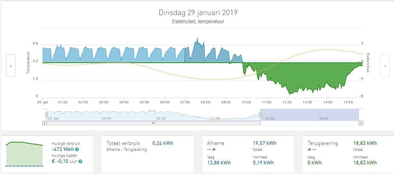

Huidig verbruik
Luchtvochtigheid weet ik niet. Buitenunit staat op het westen, achter een schuur, op de grond. Voeler hangt aan de noordzijde van deze schuur. Ik heb geen weerstation hangen dus kan het niet exact zien. Enelogic maakt gebruik van het meetstation Rotterdam, woon zelf in de Hoekse waard.
Gevraagde binnentemp, zone 1 (beneden, hoofd) staat op 20,5, zone 2 (boven) op 18. In Zone 1 staat de Thermostaat aan de zuidzijde van de kamer, niet direct in de zon. Zone 2 staat de thermostaat in een kamer aan de noord/west kant op 18c, waar de groep vol open staat.
