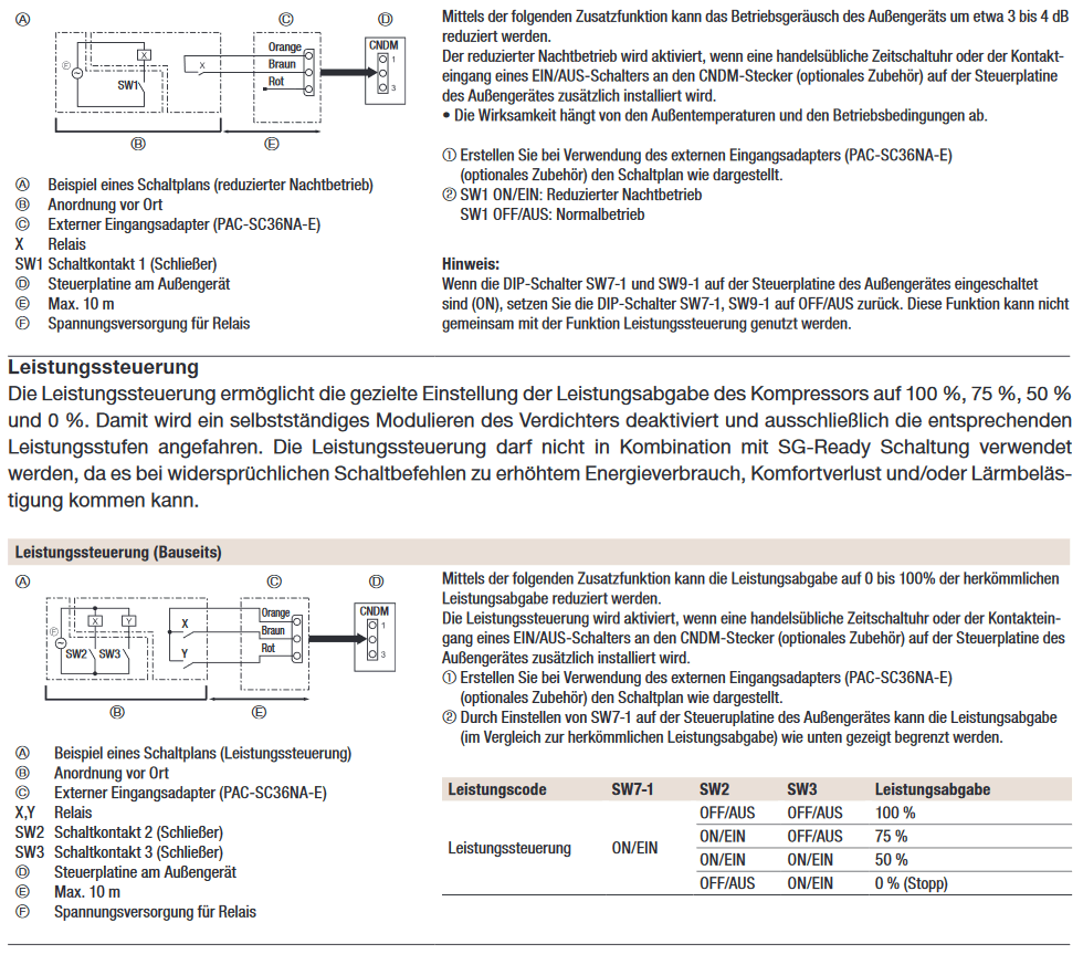

godfriedd schreef op woensdag 23 januari 2019 @ 08:24:
Ik heb overigens naar mijn weten nooit in een 'officiële' handleiding zien staan dat dat kabeltje voor 0%/50%/75%/100% werkt voor de 75VHA of 75VAA.
Bij dezen dan. In het Duitse Planungshandbuch Ecodan 2018 vond ik op pagina 171 en 172 de CNDM functie in combinatie met dipswitch 7.1 compleet uitgelegd:
p171
p172
Samengevat staat er over de CNDM connector:
Dipswitch 7-1 en 9-1 op uit (= Stille modus activeren mogelijk):
  • Door een schakelaar tussen pin 1 en pin 2 kun je de stille modus activeren.
Dipswitch 7-1 op aan (= Vermogenssturing mogelijk):
  • Schakelen tussen 0-50-75-100% is mogelijk.
  • Opvallend: er staat met nadruk dat het vermogen op die waardes vastgezet wordt, dus niet dat het begrensd wordt! Op bijvoorbeeld stand 75% zou de compressor dus alleen (ongeveer) op dat vermogen draaien, en niet meer langzamer gaan draaien als dat kan.
Vragen die nog even open blijven (maar eigenlijk niet meer zo relevant zijn):
  • Voor welke buitenunits geldt dit eigenlijk?
  • Wat doet precies dipswitch 9-1, want die wordt alleen bij de stille modus genoemd, en niet bij de "Leistungssteuerung".
[ Voor 3% gewijzigd door Andrehj op 26-01-2019 11:15 ]

Andrehj schreef op zaterdag 26 januari 2019 @ 11:13:
[Afbeelding: p171]
[Afbeelding: p172]
Ik ga de stille modus uittesten per 1 februari, als dat niet teveel cop kost is dit misschien een optie om permanent te gebruiken.

Mijn oude VHA model best een hoop lawaai maakt als ie start en naar de setpoint draait.
Nu draai ik permanent op 75%
