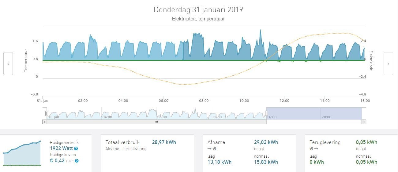

De linkerzijde van de grafiek met een lekkende WP, de rechterzijde een draaiende WP met voldoende vulling. De instellingen zijn ongewijzigd.
Afbeeldingslocatie: https://imgur.com/Xag8OyR.jpg

wervisser schreef op woensdag 30 januari 2019 @ 22:58:
Moet je eigenlijk het vermogen er ook bij zetten. Valt het je ook op dat je persleiding relatief koud blijft? Dat zit net boven je Ta.

Ja, de Loria heeft voor geen meetmogelijkheden. De enige DS18 sensoren die ik heb geplaatst zitten bij de aanvoer en retour van de WP. Ik zal nog eens moeten uitzoeken hoe ik meer sensoren zou kunnen plaatsen en kan uitlezen.
Rol-Co schreef op donderdag 31 januari 2019 @ 00:28:
Ik zal even moeten kijken of ik dit in 1 overzicht kan krijgen. Separaat kan namelijk wel. Zie onderstaande. Wat bedoel je met de persleiding ? Er zit aan de rechterzijde van de grafiek (de verhoging) toch een betere verdeling voor dT. De linkerzijde was inderdaad een probleem waarbij er onvoldoende vulling in het systeem zat.

https://ibb.co/Chz7vHm voor het grote plaatje
beneden verdieping en badkamer vloerverwarming 3 slaapkamers nog met radiatoren.
aanvoertemperatuur momenteel 30 graden

  • kmf
kmf
Grolsch schreef op donderdag 31 januari 2019 @ 22:42:
Ik heb wel de betaalde variant, vooral vanwege de eeuwige historie
:P
Afbeeldingslocatie: https://i.imgur.com/NWteADL.png
(vriendjespolitiek)
[ Voor 4% gewijzigd door kmf op 31-01-2019 23:17 ]
