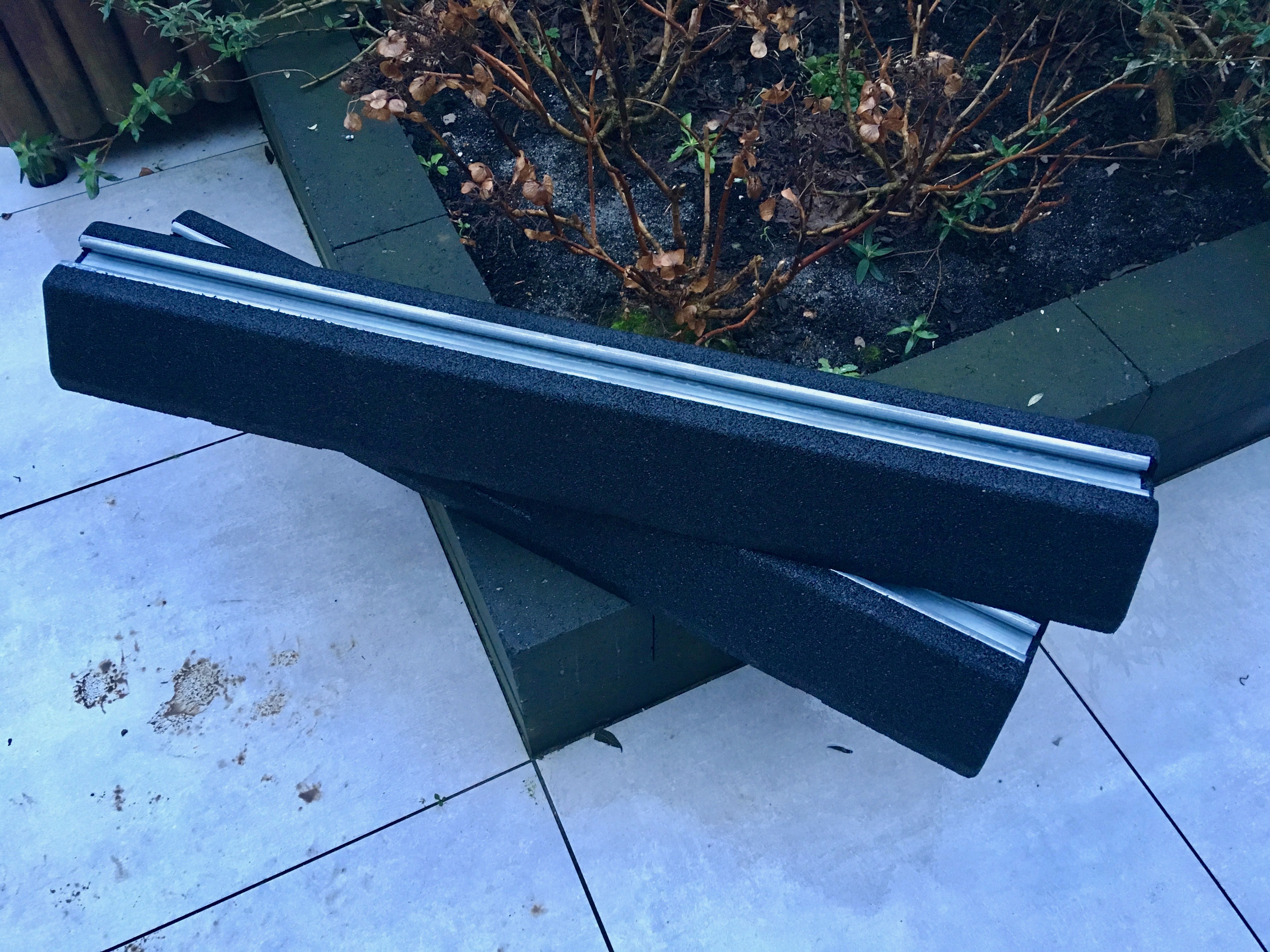

Vanmorgen deze twee onder de Zubadan gezet.
Afbeeldingslocatie: https://www.imgdumper.nl/uploads9/5c5581f6668c1/5c5581f6271d1-IMG_4810.thumb.jpg
Wat scheelt dat een geluid zeg :D Resonantie binnenhuis niet meer te merken.
Nu eens kijken of we het binnenshuis nog stiller kunnen maken, er zit een ruis in de leidingen van de binnenunit. Ik weet nog niet of dat van de koelmiddelleidingen is of CV-waterleidingen richting buffervat. Geluid gaat niet weg als ik de CV pomp (na buffervat naar de rest van de woning) uitzet, dus dat kan het niet zijn.

godfriedd schreef op maandag 4 februari 2019 @ 12:34:
En ik heb geen buffer. Ik denk inderdaad dat Utrecht centrum iets gunstiger uitpakt dan jouw huisje midden in het weiland ;)
Overigens heb ik wel 30m koelmiddelleidingen in mijn tuin liggen (met alleen de standaard isolatie eromheen) waarvan ik altijd bang was dat het de prestaties zou beïnvloeden maar dat doet dus nauwelijks wat.
Daarom is mijn advies tegenwoordig ook altijd: plaats je buitenunit van een splitunit nou niet tegen de achtergevel van je huis (tenzij je geen andere opties hebt). Achter in de tuin of achter een schuurtje oid is qua geluid en het niet hoeven ervaren van een onprettig koude wind vrijwel altijd de betere optie.
Overigens klopt die waarde van SWW-verbruik niet. Dat is het totaal van CV+SWW maar is nog niet helemaal goed verwerkt. Heb ik Tom van op de hoogte gesteld!
De drukverliezen vallen wel mee inderdaad. Zie onderstaande tabel.
De thermische verliezen zijn geheel afhankelijk van de isolatiegraad natuurlijk. Hier 125 mm pijp vol met PUR schuim. Lengte ca. 11 meter. Met een start op vol vermogen hoor je de fan toch wel wat lawaai maken. De compressor is zo goed als onhoorbaar. Ben bij dat ik hem niet dicht bij het huis heb geplaatst. (Zubadan 8 kW)
Afbeeldingslocatie: https://i.imgur.com/vaKHugMh.png
[ Voor 7% gewijzigd door Gasschuif op 04-02-2019 12:57 ]
Als je nergens aan begint zijn de gevolgen niet te overzien. PVoutput Officieel gasloos sinds 04-2016. 8kW VAA Zubadan (met 92L buffervat/hydraulische scheiding) voor de CV met 9 radiatoren.
  • godfriedd
  • Laatst online: 20-11 12:48
Gasschuif schreef op maandag 4 februari 2019 @ 12:51:
Los van het feit dat het op zich niet zo gek veel kwaad kan is zo'n buis vol met PUR dus voor een split helemaal niet zo strikt noodzakelijk. Voor een mono daarentegen is het wel een must om de leidingen goed te isoleren. De grote bulk energieafgifte zit natuurlijk in het condenseren van het koelmiddel dus enorm veel winst valt er niet te halen door flink te isoleren. Tenzij je koelmiddel al zou condenseren voordat het de binnenunit bereikt maar dan lijkt me dat er iets niet goed zit...
Die grafiek over de capaciteitsafname bij bepaalde lengtes leidingen ken ik ook uit mijn installatiehandleiding maar op zich zegt dat volgens mij niet zo veel over energieverlies of zou je het wel zo moeten lezen als: 30m leiding is 98% capaciteit = 2% energieverlies???
  • Gasschuif
  • Laatst online: 07-11 16:08
Gasschuif
9,4 kWp, 3 L/LWPs, 8kW Mitsu
godfriedd schreef op maandag 4 februari 2019 @ 12:58:
De genoemde 2 % is correct, en zijn mijns inziens de drukverliezen over de totale lengte van gas en vloeistof leiding die de compressor extra moet draaien t.o.v. een zeer korte leiding die die drukverliezen niet heeft.
Overigens ga ik van de zomer de omkasting van de rechterzijde wel wat modificeren aan de binnenzijde met Armaflex plaat van 10 mm dik. Ik raak daar wel wat kwijt.
Afbeeldingslocatie: https://i.imgur.com/9WGAPlsh.jpg Afbeeldingslocatie: https://i.imgur.com/UCuBroIh.jpg
[ Voor 10% gewijzigd door Gasschuif op 04-02-2019 13:19 ]

Gasschuif schreef op maandag 4 februari 2019 @ 13:06:
[Afbeelding] [Afbeelding]
De lengte van de gasleidingen in de tabel. Is dat aan+afvoer? Of per leiding?
Dit maakt nog al wat uit. Als ik de buitenunit in een hoek wil plaatsen en de binnen unit op de plek van de oude ketel zit er maar zo 30 meter tussen de units. Heen en terug dus 60 meter.
