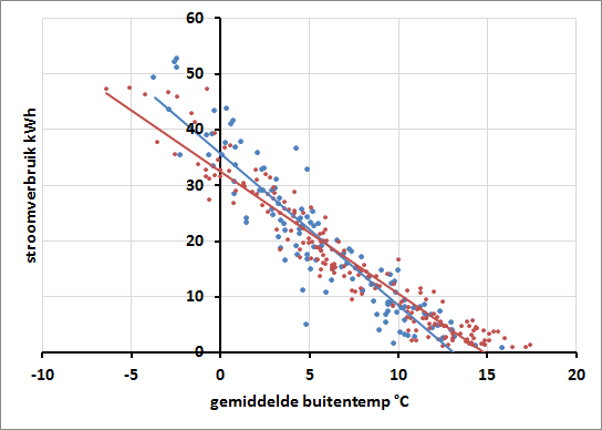

Rol-Co schreef op maandag 4 februari 2019 @ 13:49:
groot verschil tussen oxellaar en mkleinman. Ik neem aan dezelfde unit toch?
Niet helemaal :) @mkleinman heeft een Carrier buiten unit en @Oxellaar een Toshiba.
De Carrier Unit is naar mijn weten iets beter gesized dan de toshiba.
Neemt niet weg dat ik ook lichte twijfels heb zoals @Zwerius eerder ook al aangaf..

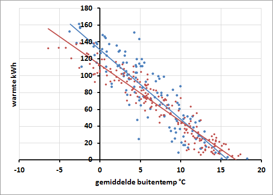

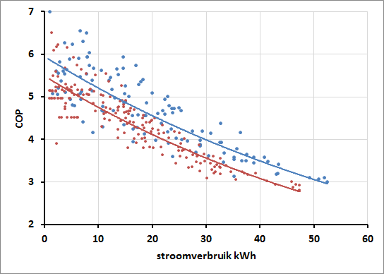

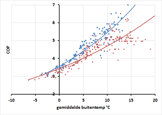

Zwerius schreef op maandag 4 februari 2019 @ 13:57:
Zelfde unit maar ander huis.
Bovendien, Kleinman heeft een eigenbouw warmtemeter. Is die geijkt?
Ik vind altijd al, dat hij onwaarschijnlijk hoge COP's haalt bij de aangegeven watertemperaturen.
Als het waar is, is het heel mooi. Maar ik heb er toch enige twijfels bij.
Is inderdaad een eigenbouw warmtemeter. Ik heb intussen de input in W uitgesloten en de temperaturen van aanvoer en retour. ( meerdere sensoren getest ).
Blijft alleen de flow zelf over waar het verschil vandaan kan komen. Alleen daar kan ik ook geen gat in schieten tenzij de VFS40 niet doet wat aangegeven staat in de specsheet. Ik meet voltage X tussen flowpin en de GND. Datzelfde getal lees ik terug na A/D conversie bij de Arduino.
Volgens de specsheet van Techneco / Carrier haal ik de COP waarde die hoort bij tBuiten en tAanvoer. tAanvoer ligt bij mij op een dag als vandaag tussen de 32,0 en 33,5 graad.
Waar volgens mij hoofdzakelijk op dit moment over getwist wordt is mijn hoge COPwaarden bij laaglast. En aangezien mijn systeem redelijk veel bij laaglast draait heeft dat een enorme invloed op de totale COP voor een maand.

mkleinman schreef op maandag 4 februari 2019 @ 15:01:
Tja, mijn unit loopt altijd op laaglast :) lager kan ie niet.
Maar wat meet je bij defrosts, telt dat ook op.
Je gebruikt nog cv? Heeft dat geen invloed?
Sww met de cv? Geeft namelijk ook warmte aan het cv water af.
Er kunnen nog zat dingen invloed hebben denk ik.
Ik vind het eigenlijk ook moeilijk te geloven dat een elga het beter doet dan een 5kW pana.
Zeker met deze temperaturen buiten.
Ik lig met mijn Elga-Toshiba aardig in de buurt van jou qua COP (4,47 in jan, jij 4,71), en bij mij heeft-ie vermoedelijk vaker stilgestaan én is mijn flow 'ruk' (nog geen 500 l/uur). Alleen de Ta is een stuk lager bij mij (24-26 ipv 35 bij jou volgens het schema (maar in de praktijk vaak lager dacht ik).
Het zou mooi zijn om zeker te weten dat je flowmeting correct is, maar helemaal out-of-the-ballpark is je COP-meting niet, denk ik. Elga rules... _/-\o_ _/-\o_ (boven 0 graden...)

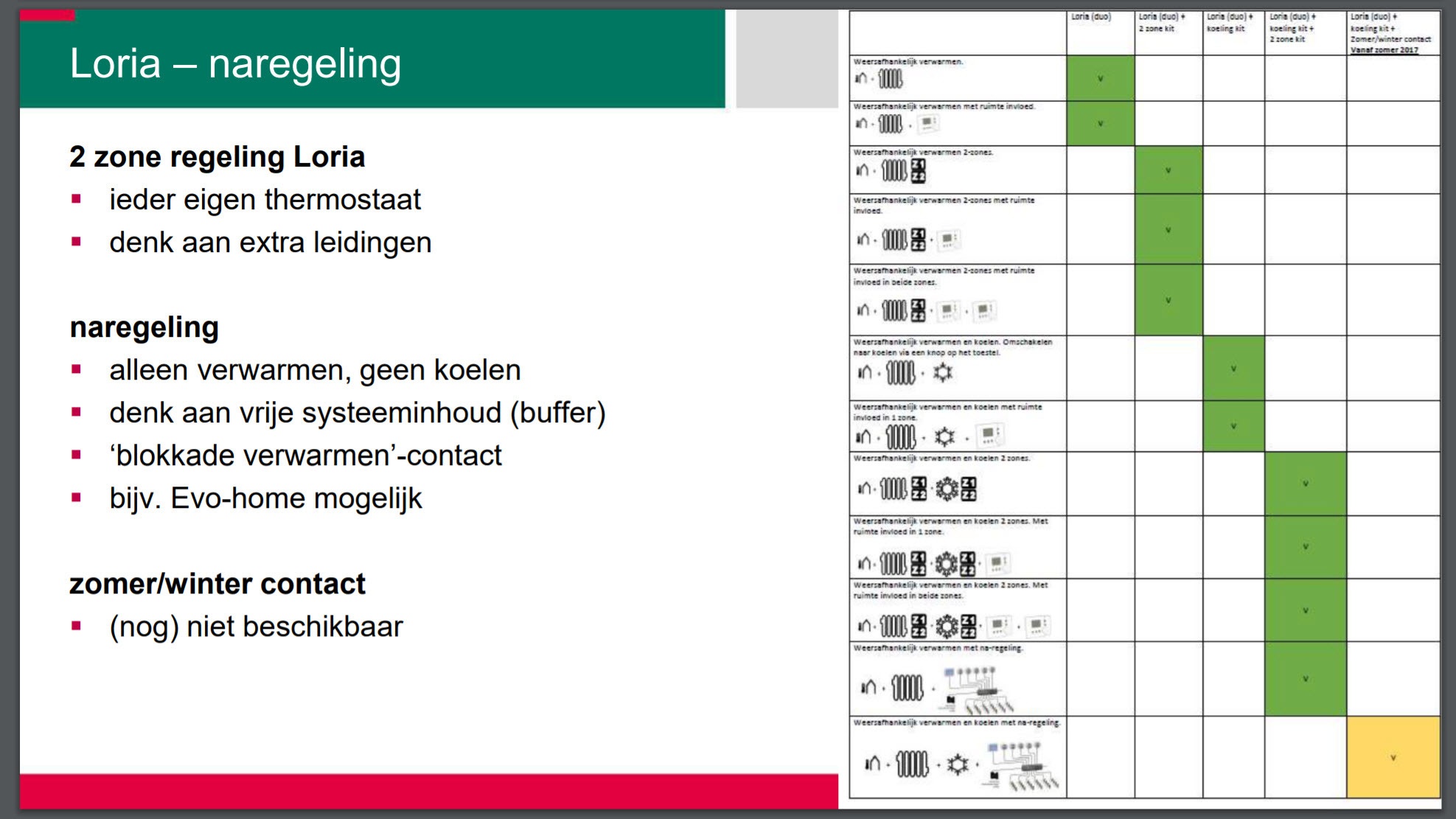

@BarryH
op de ELGA zijn er aan de achterzijde ook aansluitingen om op afstand de warmtepomp (en/of koelingsfunctie) aan of uit te zetten (pin 30/31 en 28/29)
Heeft iemand hier ervaring mee?
ik denk dat ik die ga gebruiken om als de CV bijspringt, via een relais en de externe pomp aansluiting op de CV de ELGA verwarm functie te blokkeren
Ben je hier nog verder mee gekomen?
Ik zou ELGA nl snachts willen blokkeren, zodat de HRketel inspringt, zonder dat ELGA eerst 10 graadminuten gaat brommen.
Alle instellingen en tijdschema's al geprobeerd, maar dit lijkt me de beste oplossing.

amarkest schreef op maandag 4 februari 2019 @ 16:39:
@BarryH
Ja, werkt prima. Op een elga-carrier.
Bij mij is de logica:
Als de CV pomp aangestuurd wordt EN de elga pomp intern draait niet DAN blokkeer de elga verwarm functie.
Hiervoor gebruikt: 2 relais, 2 elga kabeltjes (externe pomp en voor blokkeren verwarmfunctie), wat draad en een kastje

BarryH schreef op maandag 4 februari 2019 @ 17:09:
OK.
Zou dat niet werken op een Toshiba? ELGA's Binnenunit stuurt de buitenunit toch aan?

amarkest schreef op maandag 4 februari 2019 @ 17:23:
@BarryH
OK.
De Hrketelaansturing vanuit de ELGA blijft wel intact?

amarkest schreef op maandag 4 februari 2019 @ 17:50:
@BarryH
ik zie het al : B6-> Als via een extern contact verwarmen geblokkeerd is zal de CV-ketel wel inschakelen

Monitoring januari 2019
Afbeeldingslocatie: https://farm5.staticflickr.com/4886/46261017364_7a3f910137_b.jpg
Afbeeldingslocatie: https://farm8.staticflickr.com/7916/46261017534_da27ea36f1_b.jpg
Via onderstaande grafiek kunt u zien hoever de COP van jouw eigen WP afwijkt van de trendlijn.
Afbeeldingslocatie: https://farm8.staticflickr.com/7906/33109818058_7cc3007c67_b.jpg
U kunt de Excel file over 2 dagen downloaden via:
http://ateliervanwolde.nl/downloaden-wp/

Ik heb even wat hulp nodig met Evohome icm de wp, ik heb de volgende opstelling,
Beneden Evohome wifi aan/uit met rf-module op de WP.
Op de VVW-verdeler een HR92
Op de Badkamer een Round Wireless
Evohomeunit is de voeler voor in de huiskamer, als de hk op temperatuur is schakelt de HR92 de VVW-verdeler dicht.
De voeler in de badkamer zorgt ook voor warmtevraag ongeacht of de klep beneden open of dicht staat.
De Loria 6008DUO geeft nu code 68 aan, dat betekend dat deze geen ruimtevoeler 'ziet' maar dat is toch de Evohomeunit?
Is het ook nog mogelijk om de HR92 deels dicht te zetten? Iemand een volledige handleiding voor handen, gene idee wat raamtijd en lichthoogte inhouden

  • Chris_82
  • Registratie: Oktober 2017
  • Laatst online: 22-11 22:07
sgsdebruijn schreef op dinsdag 5 februari 2019 @ 20:06:
Je zal toch een OpenTherm Evohome moeten nemen :?
Aan deze aan/uit heb je niks met een Loria WP. Die wil namelijk via Opentherm de kamertemperatuur en setpointtemperatuur weten voor de stooklijncorrectie.
Misschien een kleine kans dat het werkt als je de thermostaatinvloed op 0% zet, dat het dan aan/uit accepteert?

  • sgsdebruijn
  • Laatst online: 08-01-2025
Chris_82 schreef op dinsdag 5 februari 2019 @ 20:12:
Das dan goed balen zeg, dacht me goed ingelezen te hebben en ben dan op het verkeerde spoor gezet door de aan/uit opentherm discussie icm zonekleppen.
Moet dan kijken hoe ik dat op ga lossen, wil een zoneklep in de aanvoer van de vvw plaatsen van de zomer.

  • Xiphalon
  • Laatst online: 20-11 16:16
Raamtijd is voor de open-raam-detectie, als de temp te snel daalt gaat hij ervanuit dat het raam open staat en gaat de setpoint een stuk naar beneden voor (raamtijd)-tijd.
Lichthoogte is de sterkte van het backlight in de thermostaatkraan.
Ik zie niet in waarom je de HR92 zou willen vervangen door een zoneklep, maar mocht je het nodig hebben, ik heb nog een evohome opentherm rf ontvanger liggen (vervangen voor relais, want daarmee kan ik evohome 'foppen' dat er een ketel is :+ ) die je kan krijgen tegen verzendkosten :)

Al komt het niet sterk naar voren in de maandelijkse monitoring van @Tomexergie, als ik mijn dagelijkse COP uitzet met de gemiddelde buitentemperatuur, dan zie ik in de trendlijn een sterke verbetering met dit stookseizoen tov vorig stookseizoen. De spreiding is vrij groot van dag tot dag, wat het vergelijken van wijzigingen niet eenvoudig maakt.
Wijzigingen tov vorig jaar:
- nachtverlaging van 1 graad (gebruik maken van de hogere buitentemperaturen en zoninstraling)
- stooklijn flink omhoog verschoven, met kleinere helling, zodat altijd minimum afgifte behaald kan worden
- andere thermostaat (tado ipv atlantic ruimtemodule)
- verwarming boven iets open, geeft gemiddeld 15% hoger verbruik
Zelf heb ik het idee dan vooral de nachtverlaging een bijdrage levert in de verbetering van de COP. Van de andere wijzigingen zou ik in theorie een negatief of neutraal effect verwachten.
Effect nachtverlaging met 1 graad

Deel 2 van je bericht is hier niet van toepassing dacht ik zo... zie plaatjes.
daarnaast zijn hoger verbruik met hogere COP eerder tegengesteld aan elkaar?
COP tegen stroomverbruik
Stroomverbruik tegen buitentemperatuur
Warmte tegen buitentemperatuur
[ Voor 63% gewijzigd door Chris_82 op 06-02-2019 14:10 ]

Slecht nieuws. Ik keek net nog eens in de compatibiliteitslijst van de Elga en vond de volgende opmerking:
De EvoHome kan gebruikt worden als thermostaat, maar dan gaat de zoneregeling verloren. De zoneregeling kan behouden worden in combinatie met de on/off bridge en weersafhankelijke ingestelde ELGA. Zie de installateurhandleiding.
Wat jij precies wilt lijkt dus niet mogelijk te zijn met Evohome? En daarom had je ook de aan/uit genomen...
Het eerdere idee van thermostaatinvloed op 0% nog geprobeerd?
Anders lijkt tado het enige alternatief...
Of een 2-zone kit :? (of zelfs alleen een NTC aansluiten om een 2e zone te simuleren? :X )

Hier nog een pdf van een training over Loria, daar staat toch in dat met koelkit en 2-zonekit het mogelijk is om met Evohome te werken.
Een 2de zone op de Loria heeft een voeler en een 3wegklep nodig, misschien dat het al voldoende is om zoals jij al aangaf alleen de voeler te plaatsen en kijken wat dan de mogelijkheden of juist problemen zijn.
Koelkit had ik al + laatste firmware, WP is van december 2018. Nog eens inlezen wat nu precies de bedoeling is van zomer en wintercontact
Afbeeldingslocatie: https://tweakers.net/ext/f/u7KfmN9NC3LC3VmGphww8Hef/thumb.jpg

Wat ik er van begrijp:
WP-regelingthermostaat op WPEvohometype
WAR + ruimte invloedJazonder zoneregelingopentherm
WARNeemet zoneregelingaan/uit op naregeling
Als dit allebei niet is wat je wilt, probeer dan de alternatieven die ik eerder aan gaf.
