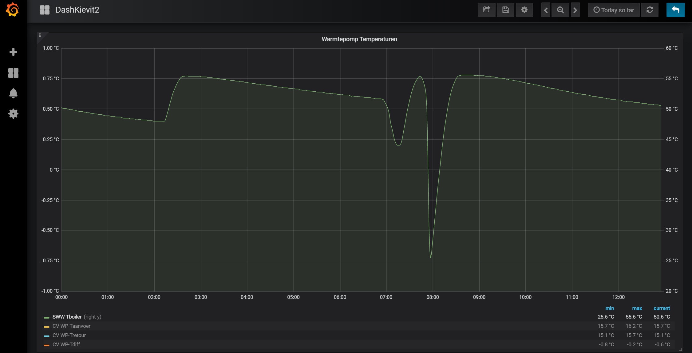

@Chris_82 / @sgsdebruijn Ik heb hier Evohome (opentherm) met zoneregeling hangen en ik denk dat ik wel weet waarom deze niet gebruikt kan worden voor de "ruimte invloed". Het probleem is namelijk dat de Evohome meerdere ruimtes meet en er dus geen enkele ruimtetemperatuur door te geven is.
Toevallig sinds een week een OTGW er tussen hangen en die laat ook zien dat de Evohome gewoon constant 20 opgeeft:
Afbeeldingslocatie: https://i.ibb.co/N1YQRNW/image.png
Setpoint wat wordt doorgegeven lijkt het maximum van alle zones te volgen.

Om even mijn eigen vraag te beantwoorden.
Ondanks eerdere ervaring lijkt het externe boilerelement niet in te schakelen bij het activeren van de boost functie (via thermostaat of via de WP). Tenzij er toch nog iets defect is natuurlijk |:(
Het kost de Loria overigens bijna 1,5 uur om van 45 graden naar 55 graden te gaan met de huidige buitentemperatuur van 9 graden. Grappig is wel om te zien dat de boventemperatuur drastisch afneemt bij het verwarmen vanaf de onderzijde. Het gelaagdheid verhaal was mij al wel duidelijk, maar nu zie je het ook plaatsvinden.

Had jij een duo of een los boilervat? Zou denken aan een los vat gezien je 2de tempsensor, klopt dat?

Ja, klopt. Een los vrijstaand vat van zo'n 300L. Die 180L van jou is trouwens wel snel op temperatuur ! Van 25 naar 55 in 30 minuten. Met element erbij of enkel de WP ?
Enkel WP zelf, geen element.

@sgsdebruijn Dan is die van jou toch wel een flink stukje sneller. Het verschil in tijd zie ik niet direct terug in het extra volume wat ik heb, maar daar zal vast een goede rekenformule voor zijn.
Heeft dat misschien te maken met de oppervlakte van de spiraal? Ook het wp vermogen speelt hier een rol. Ik ben wel nieuwsgierig. Mijn 1,8 m2 is volgens mij krap voor de 7 kw.

wervisser schreef op donderdag 7 februari 2019 @ 12:19:
Dan gaat het met mijn Nibe wel een stuk mooier:
Afbeeldingslocatie: https://www.mupload.nl/img/fijt66131fb9.jpg
Twee maal een WW run en op het eind de legionella run, eerst met de compressor en het laatste met 5kW aan elementen. Dit is ongeveer 24 uur (gisteren) op de horizontale as (en tiende graden vertikaal) en je ziet dat de 180l boiler in de koele garage toch wel behoorlijk warmte (ongeveer 100W) verliest. 's Zomers is dit iets beter.

LangeFries schreef op donderdag 7 februari 2019 @ 19:11:
Ja maar dan is je gelaagheid nog steeds niet best

Overzicht Loria 6008DUO, staat op zolder waar het ongeveer 16-18 graden is.
Mag ik vragen hoe en met welke sensor je die temperatuur uitleest? Heb nog niet echt een manier gevonden om dit bij mijn Loria uit te lezen. Voornamelijk het waar....
twee onder 1 kap (1991), 136m2 oppervlak met radiatoren, Quatt V2 Duo, 6400kWh opwek

  • sgsdebruijn
  • Laatst online: 08-01-2025
stamppot schreef op zondag 10 februari 2019 @ 10:07:
Ik lees de Loria via OTGW uit via de aansluitingen voor de thermostaat van de 2de zone. Daarmee komen ook de waardes van de sensor in het boilervat van mijn DUO mee.
#NoGas #Freubelaar #Loria6008DUO #12xSF170/SMA #6xCSUN355/APS #Domoticz
