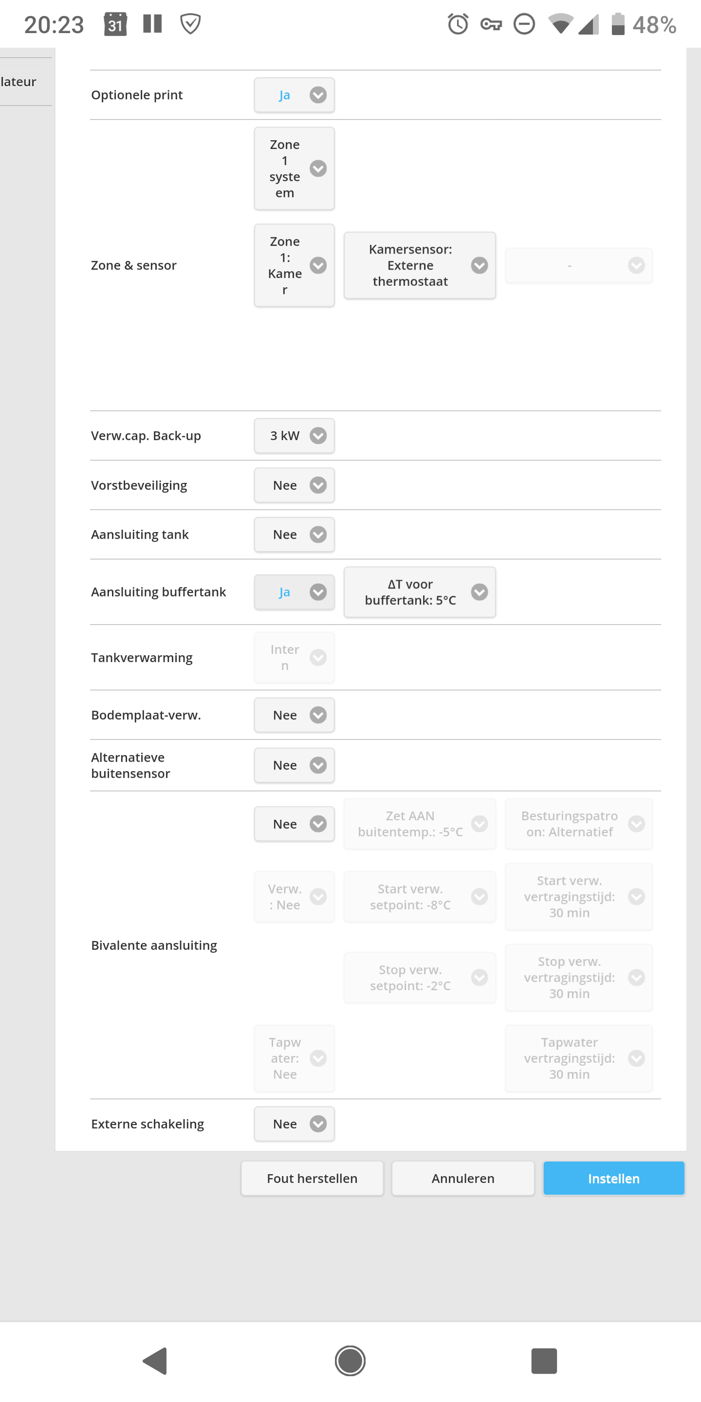

De instelling is niet alleen voor SWW want hij heeft ook gevolgen voor mijn verwarming, zoals omschreven. Maar sowieso kan de Panasonic ook in tankmodus draaien (zonder SWW) met een externe thermistor. Dan krijg je een dT instelling beschikbaar in de systeem instellingen voor de tank (terwijl de andere dT bij de verwarmingsinstellingen van de Bedrijfsinstellingen staat) en dat vereist tevens de optionele print.
Afbeeldingslocatie: https://tweakers.net/ext/f/ns0LsfG3gMCABxUrW4CyOom1/thumb.png
@Dylantje2, ik ben nog steeds geen installateur dus ik kan je geen antwoord geven.
En dT van 3 is prima, dan kan je systeem netjes moduleren maar als die vannacht naar dT 7 gaat heeft je woning meer warmtevraag om op dezelfde temperatuur te blijven volgens je stooklijn. Waarschijnlijk gaat je Ta omhoog dankzij de lagere buitentemperatuur en omdat je geen buffervat hebt gaat waarschijnlijk je retour lang niet zo snel omhoog dus hoge dT. Kijk dan vooral maar de Ta die het systeem wil hebben, de Ta die je systeem levert en wat je Tr over die periode doet, gaat die langzaamaan mee omhoog?
Stel dat je Ta overdag 27 (dt3) is en snachts 31 en je systeem kan die 31 ook leveren dan zal je dT op dat moment dus 7 zijn. Als de Ta om 7:00 nog steeds 31 is maar de Tr inmiddels 28 dan heb je weer dT 3, niets aan de hand dus.
Als je vloerverwarming hebt kan het best even duren voordat de Ta en Tr weer in balans zijn maar daar kan @Grolsch je vast meer over vertellen aangezien ik geen vloerverwarming heb.

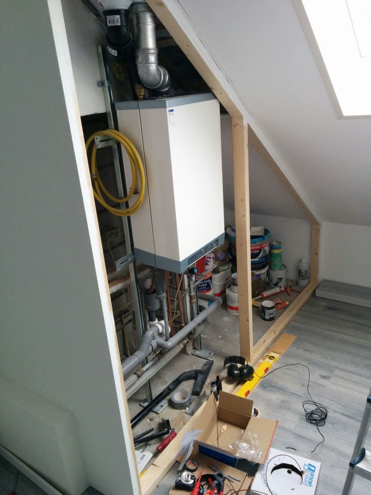

Hier staat de warmtepomp met 190 liter boiler gewoon op zolder op de plek van de cv ketel. Een buffervat heb ik niet.

Dan had jij daar toevallig ruimte voor. Veel mensen hebben naast hun CV-ketel niet de ruimte om even een 200 liter (wat erg krap is voor een groot gezin) of 300 liter vat te plaatsen.

kan ik dit met mijn model ook verwachten? warmtevraag is niet extreem lijkt me, daar zorgt t buffervat voor, en geen defrosts klinkt erg fijn :)
Felicia schreef op donderdag 10 januari 2019 @ 20:41:
ik heb de optionele printplaat niet, echter heb ik wel de optie 'aansluiting tank' (niet te verwarren met aansluiting buffertank), die kan werken met de pana sensor. in de gebruiksaanwijzing is er een opstelling (1-2) met een tank, waaraan de tanksensor zit. Kun je in dit geval de dT van de tank gebruiken (dus temperatuur van de tank t.o.v. de buitentemp obv van de stooklijn) om de WP te gaan laten pompen? (ipv permanent rondpompen dus en de watertemperatuur meten).

@Baapje327, durf ik niet te zeggen. Ik heb wel geprobeerd een stooklijn i.c.m. de temperatuur instelling op watertemperatuur maar omdat mijn buffer maar 50 liter is ging de buitenunit toen 5 minutenten aan en 10 minuten uit. Omdat ik geen thermistor heb leek de unit maar de temperatuur van aanvoer en retour (zo lijkt het). De waterpomp (zowel ingebouwde als de secundaire die geschakeld.wordt door de Wp) bleef continu lopen en zo'n 3 graden onder de gewenste Ta ging de wp weer opwarmen.
In jouw geval lijkt deze optie een mogelijkheid. 500 liter werkt waarschijnlijk veel beter. Waar je wel rekening mee moet houden is dat deze setting dus continu blijft lopen, ook bij instraling van de zon e.d. Via de smartcloud kon ik de Ta tot +5 of -5 bijstellen maar dat gaat natuurlijk ontzettend.langzaam bij vloerverwarming. Dus als het.smorgens 23 graden is binnen moet je sowieso je basis stooklijn bijstellen, en eigenlijk niet met meer als 1 graad omhoog/omlaag.

Daros schreef op donderdag 10 januari 2019 @ 22:37:
Goedenavond allemaal,
Wij zijn ingeloot in een nieuwbouwproject waar je nog op het gas word aangesloten. Nu heb je de optie om voor 17,5k over te gaan naar gasloos, de omschrijving is als volgt:
De woning wordt gasloos uitgevoerd. Dit heeft de volgende consequeties:
- De cv-ketel vervalt en de woning wordt niet op het gastracé aangesloten. Hiermee vervallen ook uw kosten op het vastrecht.
- De woning wordt voorzien van een lucht/water warmtepomp. De lucht/water warmtepomp bestaat uit een buiten- en een binnenunit. De buitenunit onttrekt de energie uit de buitenlucht en geeft deze door middel van koudemiddelleidingen af aan de binnenunit. De binnenunit zet de energie om in verwarming van de woning en het warm tapwater.
De binnenunit is een Cylinderunit. Deze buitenunit zet de uit de buitenlucht onttrokken energie om in warm cv-water en warm tapwater. De Cylinderunit iszeer compact door het ingebouwde 200 liter boilervat. Een ingebouwde elektrische naverwarmer biedt 100% zekerheid op verwarming en warmtapwater in alle omstandigheden. De unit is voorzien van uitgebreide regelmogelijkheden zoals een eco-functie, weekklok, voorgeprogrammeerde vakantiefunctie, legionella programma en nog veel meer om een optimaal comfort met hoog rendement te garanderen.
De opstelling van een buitendeel in de dakkap ondergebracht. Deze is door middel van een liftconstructie het buitendeel vanuit de zolder bereikbaar wordt voor service en onderhoud.
- Desgewenst kunt u kiezen voor extra pv-panelen, maar die zijn niet in deze optie inbegrepen.
Nu zijn er drie type huizen, alle krijgen een Mitsubishi Electric Ecodan 5kW
Dus in tussenwoningen van 135m2, 2kappers van 165m2 en vrijstaande van 171m2 krijgen deze warmtepomp voor dit bedrag.
De epc waarde van het huis word met of zonder warmtepomp 0,4.
Los van dat het bedrag erg duur is en kan je het volgens mij later zelf goedkoper (elke verdieping heeft standaard vloerverwarming) is een 5kw voor een vrijstaand huis niet wat te licht?
Tevens komt de vloerverwarming waar je ook voor kiest dus CV of Warmtepomp op 15cm, 10cm gaan ze niet doen en willen ze ook niet doen als optie.
Hoor graag jullie mening hierover en hoop dat ik in het juiste topic zit hiervoor.
Is het systeem dat je aangeboden wordt van Dutchheatpump ?
Dat zou de hoge prijs kunnen verklaren.
Wel een mooi systeem voor nieuwbouw !
https://www.dutchheatpump.nl/
