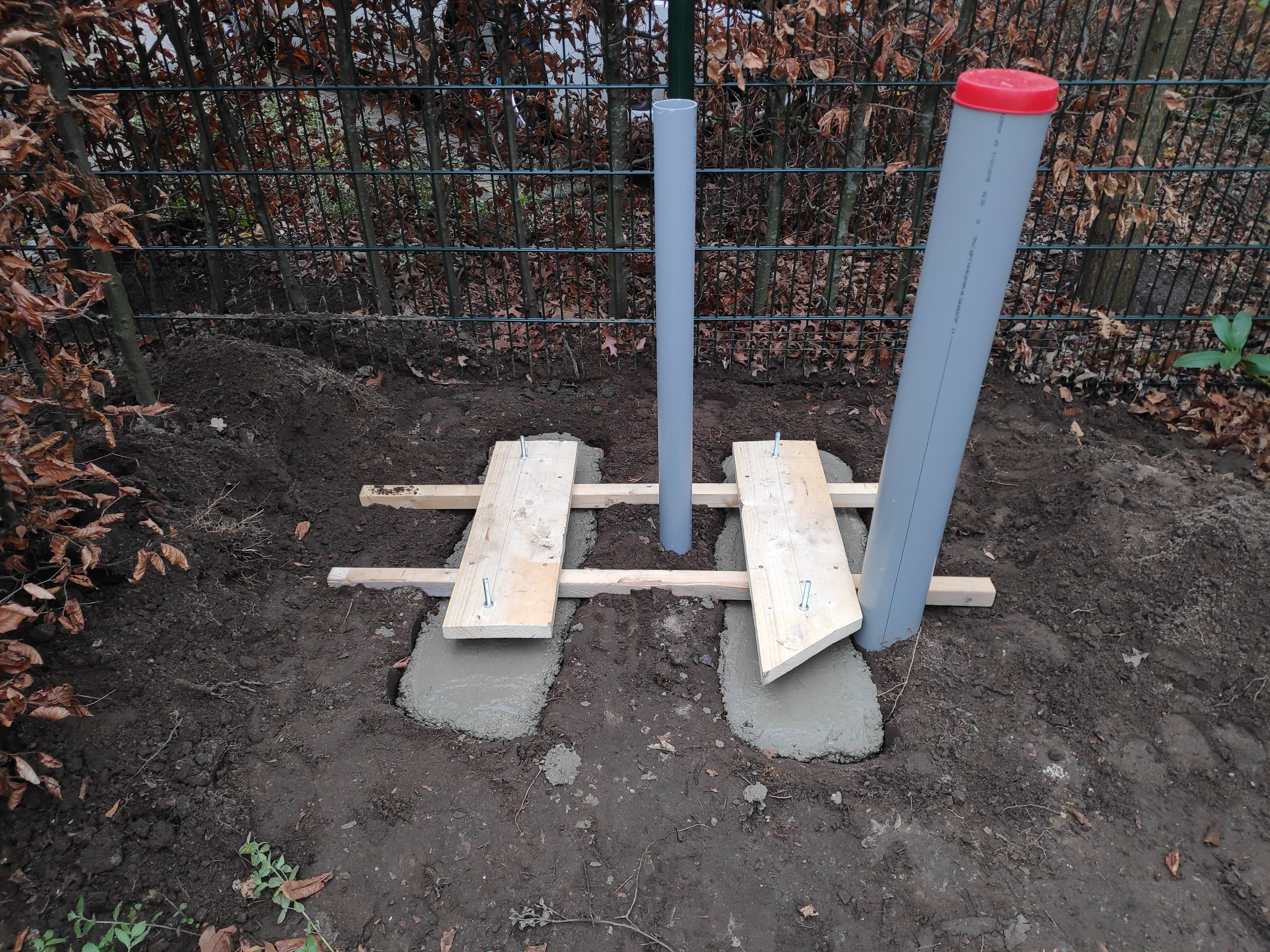

  • P5ycho
  • Laatst online: 22:51
Ik heb in deel 3 van deze reeks een hoop gelezen over condenswater van defrost en de afvoer ervan, ik was benieuwd wat nu anno 2019 iedereen denkt over het plaatsen van een warmtepomp in de tuin op de grond, en dan specifiek:
- monteren vast aan de grond of op dempers
- afvoer condenswater: drainiagebuis ingraven? Gewoon lekker laten lopen? kiezelbed?
- 1 liter per dag of 100?
- hoogte ivm flinke sneeuwval?
Ik heb dit al staan:
Afbeeldingslocatie: https://tweakers.net/ext/f/DV7xLB52LLrwtWoayoIYprEp/medium.jpg
rechterbuis is voor F-gas en elektra, middelste buis 70mm 1meter diep was een poging tot drainagebuis, maar 10 liter duurt ongeveer een dag dus dat gaat niet helpen :P
Ik neig er nu erg naar om gewoon oppervlak 1m x 1.5m flinke tegels te leggen bovenop het beton en daar de WP meteen bovenop te zetten, maar doe het niet graag twee keer...

B152 schreef op zondag 13 januari 2019 @ 23:02:
@Gasschuif @LangeFries @Oxellaar @BarryH Dank voor jullie antwoord.
Nu zit ik precies met de achterkant van de woning op ZW dus dat zou mooi uitkomen. Hier had ik zelf nog niet aan gedacht dat het in die zin gunstig kan zijn.
Aan de andere kant vangt die misschien wel weer teveel wind bij een flinke storm, met alle gevolgen van dien. Ik kan mij nog voorstellen dat de electronica daarvoor beschermd is maar dat is wel een volledige aanname van mijn kant.
Ik zou mij dan eerder zorgen maken om omvallen bij storm of wind in de tegengestelde richting. Vanuit die redenatie lijkt een positie tegen de gevel mij dan beter. Misschien op 50 cm afstand oid.
Nu we toch bezig zijn nog een andere vraag. Hoe moet ik dat zware apparaat in hemelsnaam op mijn dak krijgen? Ik zou een steigertje kunnen huren. Een andere oplossing zou zoiets kunnen zijn:
[Afbeelding: rek]
Ik heb nog 2 grote steigerhout planken staan en een oude bezemsteel. Wanneer ik 2 stokjes maak en een plank met voldoende gaten moet die met 2 man wel omhoog te werken zijn. Lijkt me wel wat :9
Gewoon even het dak op tillen ;) ik heb maar 6 zonnnepalenen, de andere zijn van de buurman. Binnendeel met boiler paste precies door het dakraam.
Voor mij was dit makkelijk als kraanmachinist, spul van de baas lenen, spullen van bij de instalateur ophalen en thuis even hengelen met een collega.
Afhankelijk van de grootte van de kraan kan het vanaf zo'n 300 euro inclusief btw. Met een kanaallift ofzo kan je ook een eind komen.
Afbeeldingslocatie: http://i63.tinypic.com/33dupdw.jpg
Afbeeldingslocatie: http://i66.tinypic.com/11ae3xv.jpg
Afbeeldingslocatie: http://i63.tinypic.com/25p5oow.jpg
Ik heb een steiger gehuurd (10m werkhoogte) en een ladderlift. Als je goed kijkt op onderstaande foto zie je m tegen de zijkant staan. Ging eenvoudig!
Wp op dak
Volgens de windkaart komt de krachtigste wind bij ons vanuit het zuidwesten, de condensor staat nu op het zuiden gericht. Het zuidwesten is volledig dicht zoals je kan zien.
Tegen het omvallen heb ik voor de zekerheid een 2 meter lange rechthoekige alu koker bevestigd die bij de uiteinden op een stuk rubberen tegel rust (naast de rubberen bigfoots waar ie op staat).
