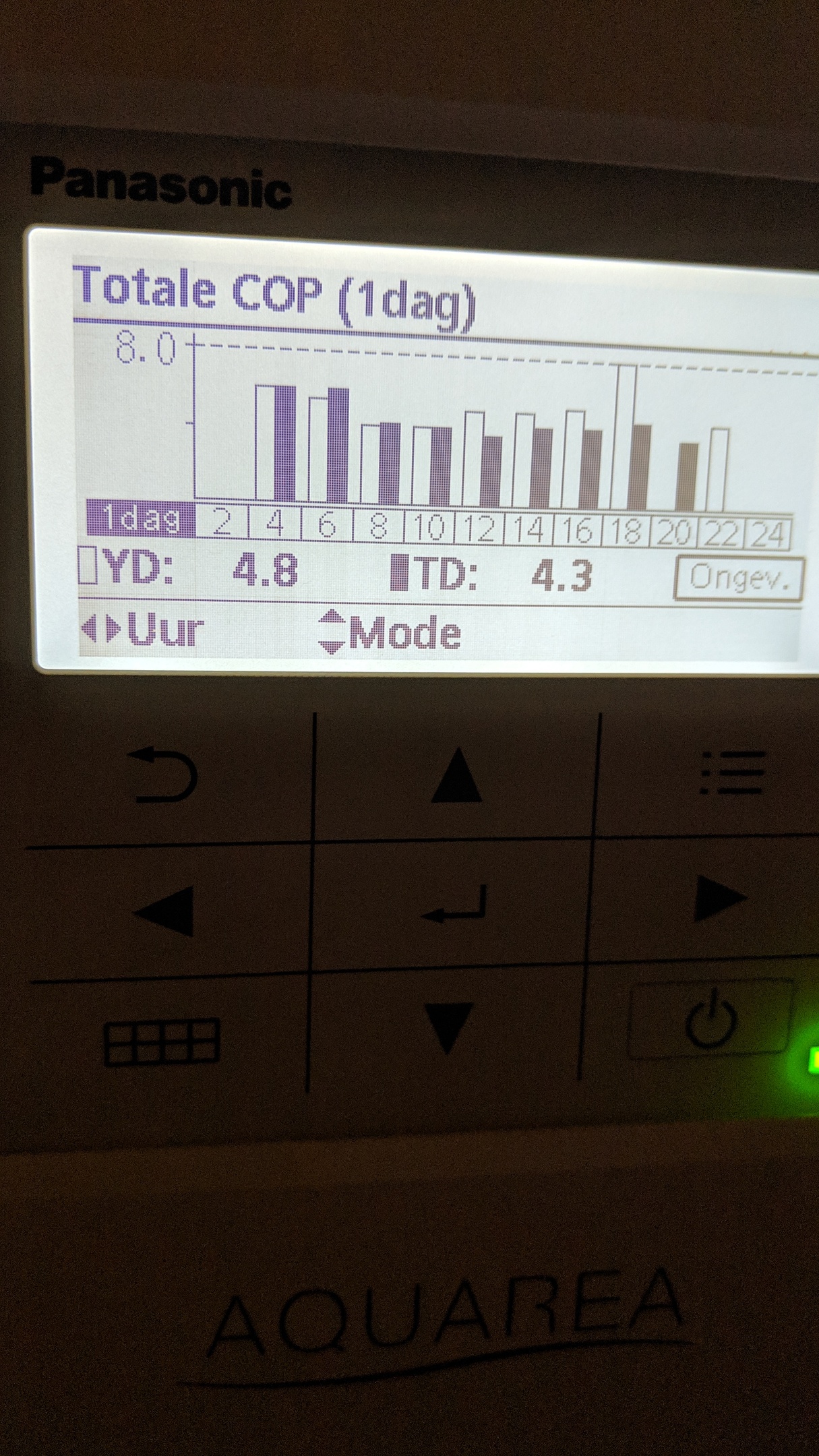

Fullpower schreef op maandag 14 januari 2019 @ 19:33:

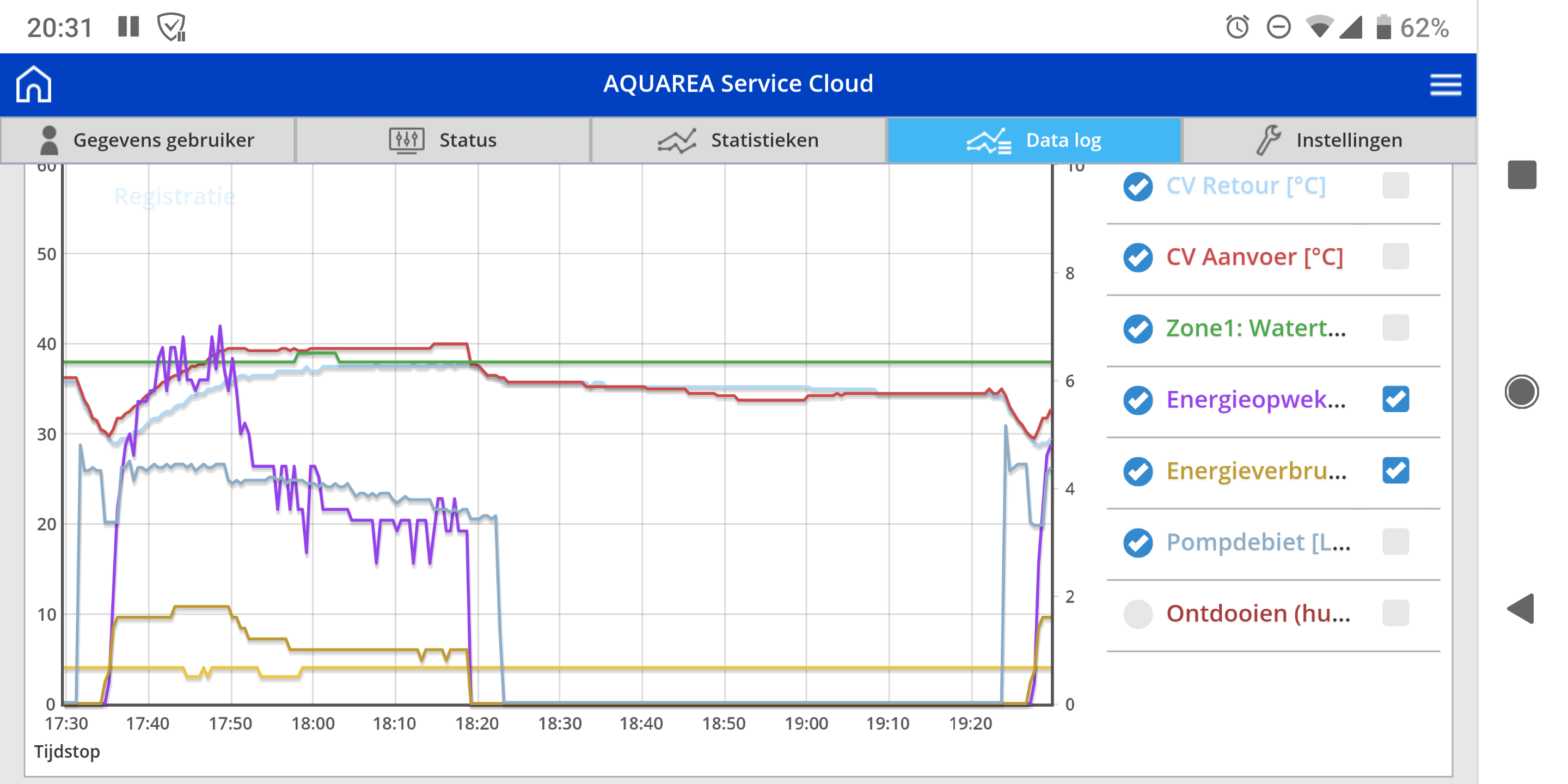

Ik heb hier zo'n Pana H-serie. Ook mijn apparaat heb ik nog geen wonderen zien doen: bij W35A7 doet hij iets boven de 4. Die mooie COP van 4,84 is vast gemeten met hun eigen monitoring😂
Eergisteren deed hij een dag COP van 4,3, en dat vond ik best mooi.👍
(Zelfde verhaal over wat die 3 stille modi nou precies doen: niemand kan het mij vertellen. Ook de installateur niet.)
Die van mij deed gisteren COP 4,8 met Ta37 en tb8 op stiltemodus 3.
Sinds de stiltemodus 3 aanstaat valt op dat de compressor bij opwarmen richting de 25Hz gaat i.p.v. 35/40Hz ervoor (de ventilatoren lijken ook rustiger te draaien). Hierdoor warmt de Ta rustiger op en haal ik circa 20-30 minuten runtijd voordat de Ta/Tr te hoog wordt. Bijbehorende COP is volgens de Panasonic ook beter want 1,2kw input en 5 tot 6 output is beter als 2,4 in en 8 tot 9 uit :+
Maar het mooiste is vooral dat de input van die 20 tot 30 minuten run vaak genoeg is dat de thermostaat zegt dat het warm genoeg is. Als ie na 20 minuten stopt blijft hij nog even uit de buffer circuleren en vaakt stopt de thermostaat hem dan. Voor de stiltemodus had ik pendel gedrag van 5 tot 10 minuten lopen en 10 minuten uit voor een paar uur.
Afbeeldingslocatie: https://tweakers.net/ext/f/qLd85XXpbof5aAAktjbwUs6P/thumb.jpg
Ta is 38
Tb is 3
Afbeeldingslocatie: https://tweakers.net/ext/f/iabasXFNsJNNbFF1uBFXtBbw/thumb.png
Afbeeldingslocatie: https://tweakers.net/ext/f/MSB9AAcDoX01s6J7JVlrtpf5/thumb.png

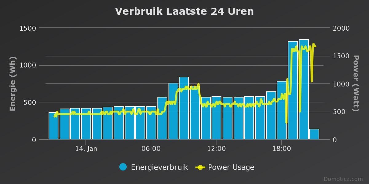

!null schreef op maandag 14 januari 2019 @ 20:09:
@Grolsch Ik ben 1 van die mensen die heel blij is dat hij terug kan naar 200W!
(Maar ik kwam ook van maar 400m3 gasverbruik)
Netjes. Als je dat vermogen de hele dag kunt aanhouden dan verwarm je voor weinig. Wat wil je nog meer.
Hier zat die hele dag rond de 500 Watt. Vanaf 19:00 op rond de 1500 Watt omdat het buiten een stuk kouder wordt en de WAR de Ta aan het verhogen is.
Tb 3 graden en de derde defrost is bezig,

pleio65 schreef op maandag 14 januari 2019 @ 20:41:
Zo zie je maar weer :)
Hier ook een 9kW (mono)
Hele ochtend rond de 450W, vanaf een uur of drie rond de 600W en vanaf vijf uur tot nu rond de 800W.
Tb 3,5 graden en Ta rond de 34 graden, maar nog geen defrost gehad vandaag.

JvdW schreef op maandag 14 januari 2019 @ 21:03:
Beetje vergelijkbaar beeld. Nu is die de temperatuur in de buffervaten aan het opwarmen merk ik. Vandaar dat op dit moment meer vermogen wordt geleverd. Tb inmiddels 2 graden. Ta32.

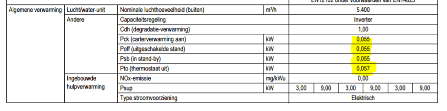

  • psy
  • Laatst online: 05-11 21:10
psy
psy schreef op vrijdag 22 juni 2018 @ 19:19:
Na een dag lang zoeken naar mijn sluipverbruik heb ik de schuldige gevonden.
Mijn warmtepomp :-(
Het blijkt, dat deze zelfs in de UIT stand, gewoon 50 Watt vraagt.
Dus via het menu uitschakelen. Systeem staat dan UIT, ook volgens het display (wat technisch niet kan, want het display staat immers aan).
In IDLE vind ik dat al een zeer discutabele waarde, maar in UIT stand???
Pas als ik de groep helemaal afschakel, zakt het verbruik met 50 Watt, en dat waren ongeveer mijn missende Watts.
Dat is toch niet normaal. 100 euro in de goot elk jaar 8)7
@Oxellaar is dat "normaal" bij Daikin's? Weet jij dat misschien?
Na een half jaar heb ik dan toch antwoord van Daikin.
U heeft gelijk, de unit verbruikt ongeveer 55 W per uur, dit wordt verbruikt door de carterverwarming, die zorgt voor het wegblijven van vloeistof in de compressor. Het is toegelaten om, als u het buitendeel langere tijd niet gebruikt, de werkschakelaar uit te zetten. Maar deze unit heeft natuurlijk wel de functie om ook tapwater te maken.
Afbeeldingslocatie: https://tweakers.net/ext/f/EFe5CmWAXYuK8D3Q1qX8JGQQ/full.png
  • Zwerius
  • Laatst online: 07-11 16:01
psy schreef op dinsdag 15 januari 2019 @ 11:35:
Ik had al niet al te veel vertrouwen in de kennis van veel installateurs.
Nu blijkt het ook bij WP-importeurs nogal tegen te vallen.
55W per uur........
Zucht! :'(
Zwerius Kriegsman
  • psy
psy
Ja ik vind het ook erg veel. Gewoon altijd he. Ongeacht buitentemperatuur. Daar lees je niks over in foldertjes. Maar het drukt het jaarrendement toch behoorlijk in negatieve zin.
481 Kwh op een jaar.
[ Voor 6% gewijzigd door psy op 15-01-2019 11:41 ]
  • Grolsch
  • Laatst online: 06-11 15:42
Grolsch
Ik vind dat de Mitsu al veel standby verbruik heeft met 25Wh, maar het kan dus nog gekker.
@Zwerius dat is precies wat ik ook probeer aan te geven.

  • Felicia
  • Laatst online: 21:05
Zwerius schreef op dinsdag 15 januari 2019 @ 11:37:
55W per uur........
Zucht! :'(
En in de zomermaanden, moet ie dan ook de Carter verwarming aan? Zo ja, dan zou ik een tijdschakelaar erop zetten die een uur voor SWW bereiding.de unit weer aanzet.

  • Fullpower
  • Registratie: Juni 2017
  • Laatst online: 22:40
Felicia schreef op maandag 14 januari 2019 @ 20:35:
Ta is 38
Tb is 3
Wat ik dan niet begrijp is waarom de Pana dan uiteindelijk zelf de instellingen van stille modus 3 pakt als het huis eenmaal warm is voor de beste COP?
Mijn installateur zei dat een stille modus altijd COP kost, omdat er minder lucht over verdamper gaat.
Wel mooi dat jij wel die 4,8 wel haalt! Ben wel benieuwd hoe je dat dan meet (interne logging?😉).
Bij relatief warme dag (ik dacht zondag), deed hij hier een dag COP van 4,2 ofzo. Als ik kijk naar de momentane COP's, dan is dat ook nooit ver boven die 4,2. Bij het aanwarmen levert de Pana een half uur 9kW en daarna langdurig 6kW met een COP van stel 4,2 ofzo. Als hij dan uiteindelijk terugregeld blijft de COP dan 4,2. Ik heb bij Tb=8 een aanvoer van 35 graden.
De Pana kan hier bij Tb=8 uren achtereen draaien op ca. 1kW. Op een gegeven gaat hij uit op de kamer thermostaat.
Bij Tb=4 draait hij hier een uur of 5 achtereen op laag vermogen (1,1kW) om op te warmen naar 21 graden in de kamer. Om 16u zet ik de thermostaat op 22 en draait hij weer een uur of 4.
Ik weet vrijwel zeker dat de WP koeltechnisch wel goed is; hij doet zo 10kW bij SWW. Maar die mooie 4,8 bij W35A7 wil hij hier gewoon niet doen. (Okay, 4,2 is ook mooi, maar meer is in dit geval beter😀).
Ik heb wel 20 meter koelleiding, maar volgend de datasheet zou dat niet zoveel verschil mogen maken.
Editt: testje gedaan:
Normale modus:
Pelek = 1,103kW
Pth = 4,6kW
COP = 4,17
Ta = 35c, Tb=7
Koelgas: in=39c, uit=34,9c
Stille modus 3:
Pelek = 1,097kW
Pth = 4,6
COP = 4,2
Verder alles hetzelfde.
Nadat ik de normale modus heb ingeschakeld gaat ingangsvermogen weer naar 1,103kW
Hier is de COP winst 0,03😂. Waarschijnlijk doordat fan wat langzamer loopt. Compressor lijkt op 20Hz te blijven.

@Fullpower hoe meet jij die COP waarde uit / af :? de interne pana meter staat nu niet echt bekend als betrouwbaar als ik alle berichten hier lees.

Grolsch schreef op dinsdag 15 januari 2019 @ 19:58:
Ik heb een Kamstrup 302 en een MID kwh uur meter. Je moet ergens van uit kunnen gaan😀 (op lage vermogens gaat dit met de interne logging van Pana idd niet zo goed..)

Fullpower schreef op dinsdag 15 januari 2019 @ 20:04:
Ik heb een Kamstrup 302 en een MID kwh uur meter. Je moet ergens van uit kunnen gaan😀 (op lage vermogens gaat dit met de interne logging van Pana idd niet zo goed..€
Dan is jouw meting in ieder geval wel goed :P 20 meter koelleiding kan niet zorgen voor zoveel verlies in COP..

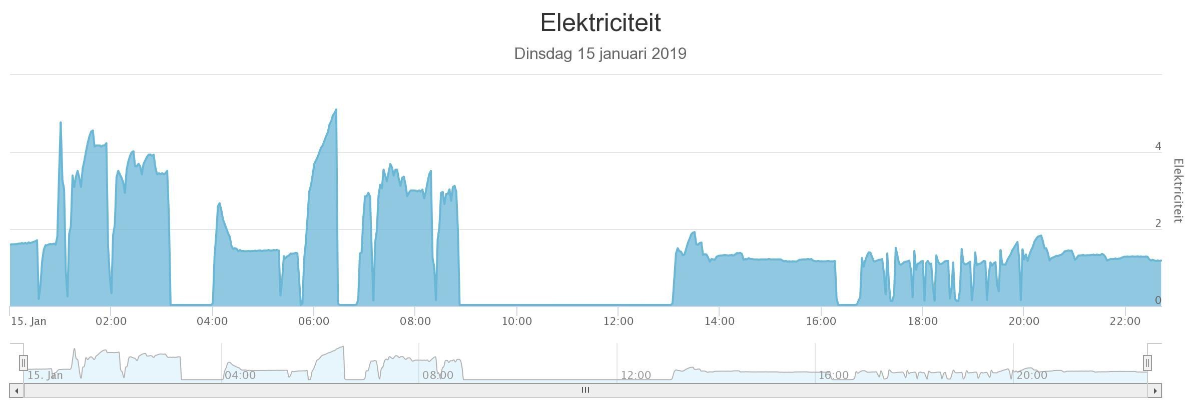

  • Naalroc
  • Laatst online: 23:24

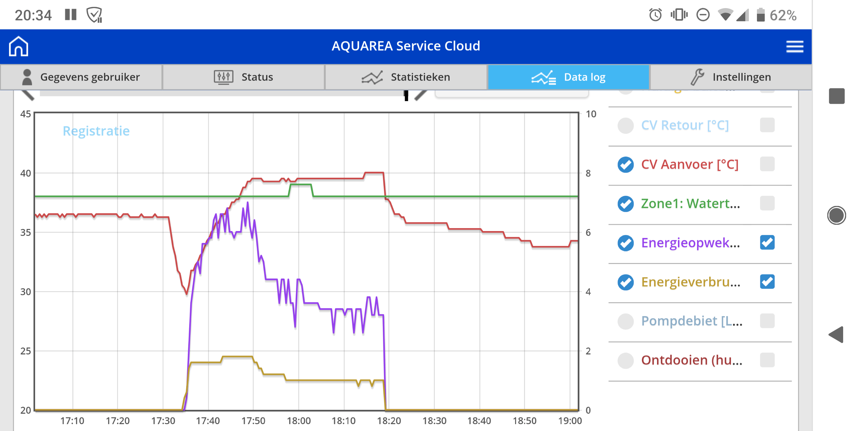

Naalroc in "Lucht/Water warmtepomp om mee te verwarmen en koelen #7"
Nu toch wèl, zie later:
Ik begrijp mij wp toch nog niet helemaal: het is me wel bekend dat bij veel lussen open hij mooi loopt op 30* Ta en nogal 'ruig' bij 35*
Maar op 1 lus (badkamer) pendelt hij stevig bij Ta=30 en redelijk rustig bij Ta=35
Afbeeldingslocatie: https://tweakers.net/ext/f/VAtLrnX06pQgfFAGO8NgZ8Mv/full.jpg
Afbeeldingslocatie: https://tweakers.net/ext/f/i5txVeY4KU5tBgTRYO3vyIUR/full.jpg
Tot 11 uur stond de Ta op 35* en daarna op 30*; tot 4 uur dus 9 lussen op 35*, vanaf 4 uur tot 5:45 1 lus op 35 gevolgd door dhw run, daarna weer 9 lussen op 35
Echter nadat er weer grotere vraag was, pas om 13:00 uur, liep de pomp mooi rustig tot 17:15, met een korte onderbreking vanwege -geen vraag-.Daarna de enkele lus, met veel gependel bij 30*, totdat ik om 19:30 de vraag in de woonkamer had verhoogd met 0,2*, waarna de wp weer redelijk rustig ging lopen, wèl met een iets hoger vermogen.
Het frappante is hier dat in de namiddag de pomp op slechts 1160W draaide, nooit zo laag gezien, voor zover ik me herinner.
Mijn probleem lijkt dus dat ik te weinig afgifte heb; blijft de vraag wat te doen: Ta op 30* en het pendelen voor lief nemen (10 x afslaan in 2,5 uur vanaf 17:15) , of het agressiever gedrag bij grotere vraag bij Ta=35* accepteren?
  • Grolsch
Grolsch
Je zit met je afgifte op het kantelpunt van pendelen door te weinig afgifte.
Je weet dat je per graad kunt regelen ? ;)
30 naar 35 is direct zo'n grote stap, er zitten er nog 4 tussen ;)
Flow in je afgifte verhogen ?

Naalroc schreef op dinsdag 15 januari 2019 @ 22:12:
Draai je nu WAR (+ thermostaat)?
Ik ben aan het experimenteren met alleen op thermostaat draaien.
Heb de Ta tussen 30 en 40 graden ingesteld. Hij mag pas weer actief worden bij 25 graden (-5 dus) en eventueel blijven doordraaien tot 45 graden (+5).
Ta is nog niet boven de 35 geweest, omdat de kamer dan alweer op temperatuur was.
De runs zijn nu gemiddeld zo'n 1 uur en 15 minuten, de pauzes tussen de runs 1,5 uur.
Verbruik is gevoelsmatig nog niet zo laag geweest, al is het weer vrij veranderlijk.
De secundaire pomp heb ik nog steeds 24/7 over het buffervat draaien op stand PP2.
Als ik op deze manier ook de koude dagen door kom, denk ik dat ik redelijk tevreden aan het worden ben :)
[ Voor 9% gewijzigd door BlueTooth76 op 15-01-2019 22:26 ]

Grolsch schreef op dinsdag 15 januari 2019 @ 22:20:
30 naar 35 is direct zo'n grote stap, er zitten er nog 4 tussen ;) Ècht? >:)
Maar ik zal morgen eens op 33* proberen, kijken wat er dan gebeurd; en zal een 50- of 75% regeling nog iets kunnen doen als er wèl grotere vraag is, maar bij een hogere Ta?
Nee, de flow van de secunaire pomp staat op max .
Maar wat denk je hiervan:
@BlueTooth76 Nee ik draai niet op WAR, alleen constante Ta zolang ik dat niet goed krijg, is er geen punt, dacht ik.
[ Voor 6% gewijzigd door Naalroc op 15-01-2019 22:36 ]
  • roelzadh
  • Laatst online: 21-10 20:28
Ta35 is meer afgifte, als de Tr naar de Ta kuipt gaat hij verder terug moduleren. Kunst is de laagste TA te vinden waarbij hij mooi constant loopt. Ook neemt de afgifte af als je kamertemperatuur toeneemt.
Kun je iets meer basis afgifte creëren zodat je het minimale vermogen beter kwijt kan? Bijvoorbeeld lussen een beetje open laten zodat er iets aan flow door kan?
Bij de vlakke run is bij 7 graden, daarbij levert mijn ecodan het laagste vermogen. Bij 2 graden stijgt het vermogen al 300watt.
[ Voor 3% gewijzigd door roelzadh op 15-01-2019 23:04 ]

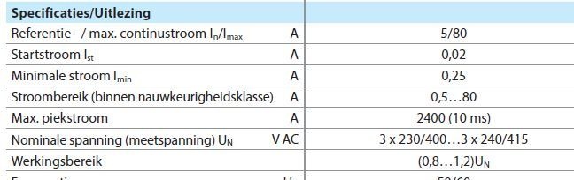

  • Andrehj
Andrehj
Meten stroomverbruik
Op zoek naar een 3-fasen meter om het stroomverbruik van de warmtepomp te meten loop ik tegen de minimale meetwaardes aan, zeker omdat ik aan een 3x10A meter meer dan genoeg heb, maar er alleen 3x80A meters worden verkocht.
Van de beste (betaalbare) meter die ik kon vinden, de Finder 7E.78.8.400.0112, zijn dit de technische gegevens:
Finder 7E.78.8.400.0112 specificaties
Ten eerste: Wat is het verschil tussen startstroom en minimale stroom? Wat wordt er minimaal gemeten?
Want als de startstroom van 20 mA bepalend is, dan betreft dit nog een vermogen van 3x0.02*230 = 14 Watt.
Maar zou de minimale stroom het laagste zijn wat de meter kan meten, dan is dat maar liefst 172 Watt!
Mijn vraag is dus: Met welke meter meten jullie de standby-verbruiken van je 3-fasen warmtepomp? Ik weet dat ik ze hier al vaak voorbij heb zien komen, maar vraag me nu af hoe betrouwbaar die metingen zijn...
  • Naalroc
ik heb hier de meter die op de youless site wordt aangeboden, en dat tegen een prima prijs, naar mijn idee.
http://www.youless.nl/win...e-din-rail-kwh-meter.html

  • sgsdebruijn
  • Laatst online: 08-01-2025
Grolsch schreef op dinsdag 15 januari 2019 @ 11:47:
Kent iemand hier het vakblad warmtepompen (www.vakbladwarmtepompen.nl) :?
Nog niets over gelezen hier, maar staan toch interessante zaken / ontwikkelingen in!
Loria 6008 Duo 6.7 watt, daar mag ik dus tevreden mee zijn

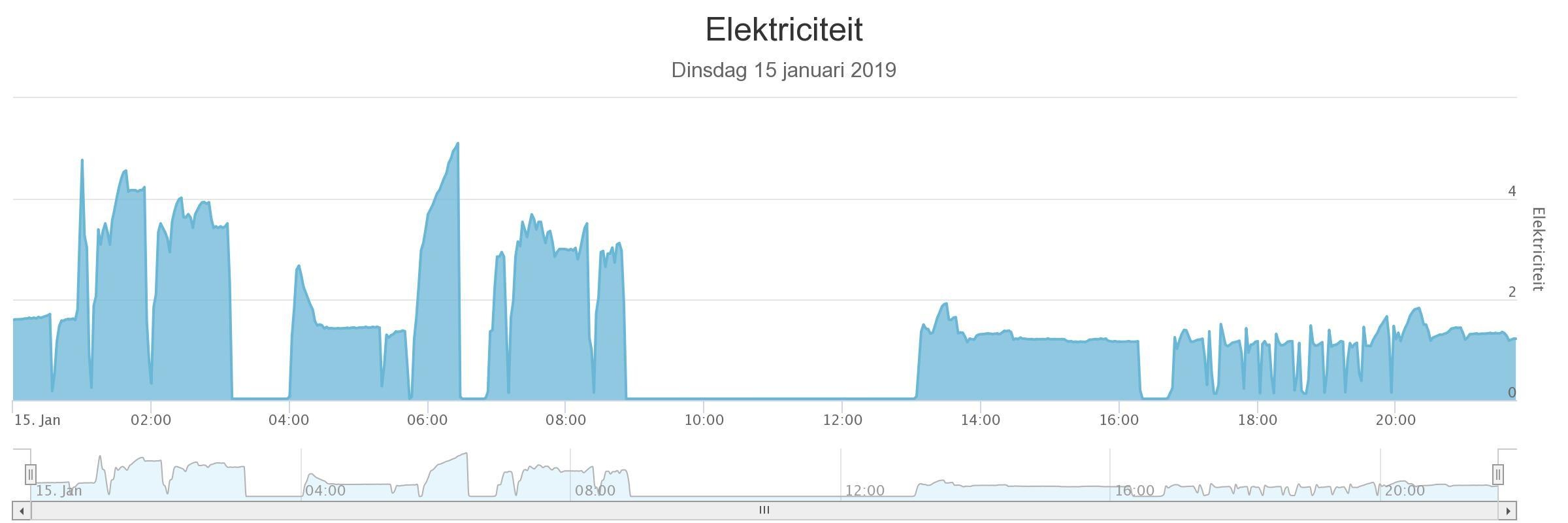

Naalroc schreef op dinsdag 15 januari 2019 @ 22:34:
Je hebt met 2 factoren te maken, namelijk je afgifte, en het minimaal vermogen van je WP bij een bepaalde Tb.
In de COP tabellen zie je dat jouw WP minimaal 9KW doet bij Ta 25/Tb7 en minimaal 5,5KW bij TA35/Tb7.
Bij Tb 12 is dit verschil nog groter (10,5KW@Ta25 / 4,4KW@Ta35).
Het zal dus even zoeken zijn naar de "sweetspot", en badkamer only gaat gegarandeerd pendelen, dat is niet te voorkomen met zo'n 14KW Zubadan.
Dat de grafiek bij Ta 35 wat "grilliger" is, komt omdat je aanzienlijk meer afgifte creeert door het verhogen van je Ta. Als de WP wat langer loopt wordt dit vanzelf minder grillig.
Ik heb ook dat het eerste uurtje op een wat hoger vermogen begint, maar wordt vanzelf minder "grillig"
Afbeeldingslocatie: https://www.mupload.nl/img/gualb5.jpg
Ik zou eens proberen elke dag de Ta 1 graad te verhogen, dus probeer eens 31, vervolgens 32, 33, etc. net zo lang tot je de sweetspot bereikt hebt.
Andrehj schreef op dinsdag 15 januari 2019 @ 22:57:
[Afbeelding: Finder 7E.78.8.400.0112 specificaties]

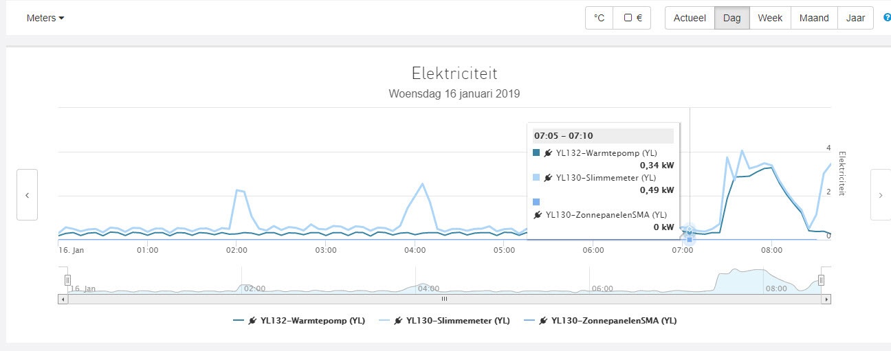

Ik gebruik ook de 3 fasen kWh meter die Youless aanbiedt, en dit zijn de specs
Technische specificaties:
Montage DIN rail EN50022 / 4,2TE=76mm (DIN 43880)
Afmetingen 76x100x65mm
Aansluitingen 3x230V/400V AC
Bedrijfsbereik 184-265 VAC / 0,1 ~ 80A
Frequentie 50Hz of 60Hz ± 10%
Energieverbruik <10VA, 2W
Max Rel. Luchtvochtigheid 95% non condensing
Display LCD, kWh aanduiding 6+2 digits
Temperatuur (operationeel) -20 – 50 °C
LED puls 1000 Imp/kWh, zichtbaar rood
Nauwkeurigheidsklasse 1
Output S0 pulsen 1000 Imp/kWh, DIN 43864, ti=90 msec, 27V, 27mA
Fasen 3-fase
Hij meet bij mij aardig nauwkeurig standbyverbruik (25 á 26 Watt) en ook "piekjes" naar 80/90 Watt (carterverwarming) neemt hij goed waar.
Deze meter doet 1000 pulsen per kWh, wat ruim voldoende is voor een nauwkeurige aflezing.
Zelf heb ik deze meter gekoppeld aan een Youless LS120 i.c.m. Enelogic, maar aangezien deze meter een S0 uitgang heeft kun je hier alle kanten mee op.
De prijs is ook nog eens gunstig, namelijk € 53,00.

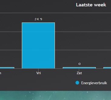

  • sgsdebruijn
WP Techneco Loria 6008 DUO pruttelt lekker door. Moet het op 18.5graden houden
Afbeeldingslocatie: https://tweakers.net/ext/f/AdMCi5emKrjts3aCKRsamPcT/full.jpg
Ik heb trouwens een legionella run van 24kWh :?
Afbeeldingslocatie: https://tweakers.net/ext/f/bu737gDQJJTNYL6RbDPRCjlP/full.jpg
Advies uitzetten?
[ Voor 32% gewijzigd door sgsdebruijn op 16-01-2019 09:01 ]
#NoGas #Freubelaar #Loria6008DUO #12xSF170/SMA #6xCSUN355/APS #Domoticz
  • reneeke1970
  • Laatst online: 23:10
reneeke1970
sgsdebruijn schreef op woensdag 16 januari 2019 @ 08:54:
Advies uitzetten?
Je kunt je beter afvragen hoe deze log van 24 kWh ontstaat ipv domweg uit zetten

reneeke1970 schreef op woensdag 16 januari 2019 @ 09:48:
Dit lijkt mij meer een domoticz dingetje. Ik zie dit ook voorbij komen op de apparatuur die ik meet qua verbruik.
Was idd wat kort door de bocht. Heb zondag wel nog instellingen aangepast i.r.l. het buffervat om dat na een douchesessie eerder op te warmen.
Mijn vermoeden was dat de temp van het buffervat vrij laag was doordat de run om het op te warmen voor SWW nog niet had gelopen.

Dankjewel, ook @Grolsch _/-\o_ . Ik ben eigenlijk niet zo voor zo'n noname meter, vandaar dat ik naar een A-merk zat te kijken. Is ook de support beter. Net namelijk maar gewoon Finder gebeld, en de minimaal te meten stroom is daar toch 0.02 A, wat een factor 5 beter is dan de meter van Youless.
Helaas heeft de meter van Finder nog een ander probleem: Deze geeft maar 100 pulsen per kWh. Dat is geen probleem als de WP draait, maar als het standby-verbruik bijvoorbeeld 20 Watt is, betekent dat dat er per uur maar 5 pulsen uit gaan, wat natuurlijk veel te weinig is om dat lekker te kunnen meten of om korte piekjes te kunnen registreren. Dus de Finder is toch exit.

Andrehj schreef op woensdag 16 januari 2019 @ 10:14:
Volgens mij is de aanloopstroom van de Youless meter ook 0,02A (anlaufstrom)
Afbeeldingslocatie: https://www.mupload.nl/img/52s9jx.jpg
Het gaat naar mijn mening ook niet om het feit of het weergegeven getal op 6 cijfers achter de komma klopt, maar dat je trends kunt signaleren.
55W per uur........
Zucht! :'(
Aii..! Welk type heb jij?
  • Zwerius
Ik heb een Mitsubishi Zubadan PUHZ-SHW112YHA.
Maar die is inmiddels eigenlijk (veel) te groot geworden. Ik zou nu aan ongeveer 5 kW genoeg hebben.
De Zubadan staat dan ook zo ingesteld, dat die max. op 50% kan draaien.

Ik heb het kabeltje ook en vind het heel fijn dat ik hem 90% van de tijd op 50 of 75% kan draaien, hij draait dan vele malen efficienter dan op 100% en op momenten dat het echt nodig is (mogelijk volgende week weer eens een kans) heb je het vermogen wel achter de hand. Maar ik zie echt grote verschillen in efficientie tussen momenten dat ik per ongeluk even de begrenzing eraf haal en momenten dat hij juist begrenst is. En dat terwijl de buitentemperaturen dan niet extreem verschillend zijn.
Deze week keurig een COP van net geen 5 terwijl ik dat op 100%-stand denk ik niet gehaald zou hebben...

Afbeeldingslocatie: https://www.mupload.nl/img/wil83acnagd4.jpg
Maar meten is weten, ik zal hem vanavond op 50% zetten, temperaturen voor morgen zijn redelijk gelijk aan die van vandaag.
