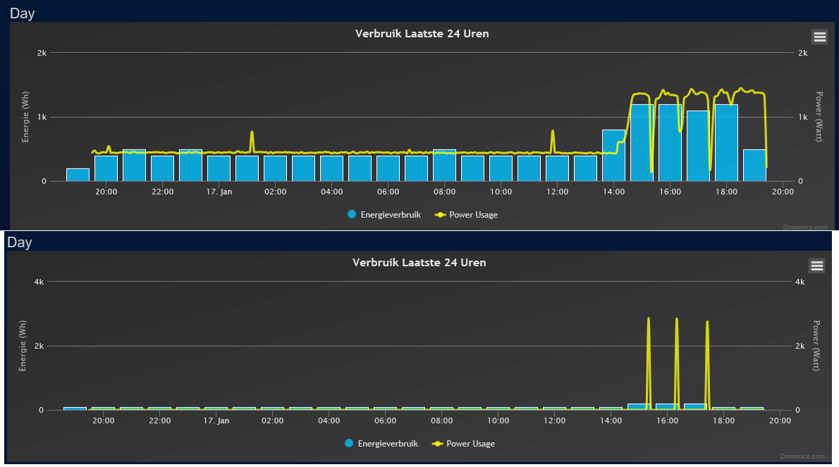

  • Grolsch
  • Laatst online: 14:21
Grolsch
Grolsch schreef op woensdag 16 januari 2019 @ 16:23:
Maar meten is weten, ik zal hem vanavond op 50% zetten, temperaturen voor morgen zijn redelijk gelijk aan die van vandaag.
Test tot nu toe, max. opgenomen vermogen blijft "hangen" op 1551Watt (Dit was gisteren dus +- 40 minuten tussen de 1500 en 2000Watt).
Dit betekent volgens mij dat hij dus vol gas op 50% loopt en nu dus al 2 uur bezig is gewenste Ta te halen, terwijl dit gisteren na 40 minuten bereikt was (daarna ging de WP terug moduleren naar 1700Watt elektrisch).
Ik ben benieuwd wat er vanmiddag gaat gebeuren tijdens SWW, want ik zie de boilertemperatuur op 20,5 graden staan (in het midden van het vat), dus vat is vrij leeg :P
PVOUPUT - 13.400WP - Twente
  • reneeke1970
  • Laatst online: 09:30
reneeke1970
Bl4ckviper schreef op donderdag 17 januari 2019 @ 11:23:
Het gaat om de bovenverdieping. Ik vind het warm zat en prima. Ook als de airco's er voordat we naar bed gaan even aan gaan en ook in de nacht even voor we opstaan.
Mijn vrouw vindt de temperatuur van de combinatie normale radiatoren plus speedcomforts en airco wel prima. Maar ze vindt de lucht in de ochtend vaak te droog.
Is lucht bevochtigen dan niet handiger?
1 PVoutput . Dongen NB
  • ronaldmathies
Grolsch schreef op donderdag 17 januari 2019 @ 12:00:
Grappig ik zit hetzelfde te proberen, eergisteren ook op max 50% gezet, gisteren heeft hij de hele dag gedraait en er was een behoorlijk verschil. De SWW kan ik pas vandaag zien want gisteren was het vat nog bijna op temperatuur, heeft dus weinig hoeven doen.
Qua verloop van verwarmen was hij veeeel rustiger. Heeft bijna de hele dag rustig aan zitten verwarmen (van 's ochtends 8 uur tot 's avonds 21 uur, daarna begon hij weer wat vaker te "pendelen" (3x tot aan 23:59). Ta kwam wel in deze situatie niet veel hoger dan 33 terwijl op 100% gaat hij naar 35.
Qua COP was het wel een stuk beter, 4.09 (Tb gemiddeld 5.3 over de draai periode), terwijl de dag ervoor zat ik op 3.78 (Tb gemiddeld 7.5 over de draai periode). Dus hogere COP bij lagere temperatuur.
Opgenomen vermogen was tot 18:00 zo'n 1380Watt, daarna ging het iets omhoog naar 1600Watt. dit is volgens mij niet de max bij 50% want bij SWW ging hij nog verder omhoog naar maximaal 1950Watt.
En nog belangrijker, huis was in het algemeen net zo behaagelijk warm als de dag ervoor..
[ Voor 8% gewijzigd door ronaldmathies op 17-01-2019 13:09 ]

  • Grolsch
Grolsch
Die kabel beperkt gewoon het vermogen van de compressor, dus OOK SWW.
Bij mij loopt de boel nog steeds op max. 50%, dus het lijkt rustig, maar hij zit dus "vol" in de begrenzer, dus eigenlijk kom ik gewoon vermogen te kort :P
Om 14.00 is de SWW run begonnen, ben benieuwd hoe lang dat gaat duren, want vat was bijna leeg. Normaal een uur op vol vermogen, maar zal nu dus wel 2 uur duren verwacht ik :P
Nu maar hopen dat de ruimtetemperatuur niet teveel onderuit gaat waardoor ik vanavond op de logeerkamer eindig >:)
Afbeeldingslocatie: https://www.mupload.nl/img/8hh096xm9.jpg
Ter vergelijking, zo zag het er gisteren uit:
Afbeeldingslocatie: https://www.mupload.nl/img/qfynl7.jpg

  • ronaldmathies
Grolsch schreef op donderdag 17 januari 2019 @ 14:37:
Hmm, inderdaad, SWW wordt ook beperkt. Hij is nu bij mij al zo'n 40 minuten bezig met de SWW run (wat normaal zo'n 26 min. duurt).
Maar toch zie ik dat hij bij de SWW run hoger kan (tot nu toe max 1900Watt) dan wat hij de rest van de dag (bijna altijd rond de 1580Watt) gedaan heeft.
Raar eigenlijk dat hij de rest van de dag dan niet hoger draait gezien hij de gewenste Ta voor verwarmen niet haalt met 50%. Doel is 35c. maar hij komt nooit hoger dan 32c.
@Grolsch heb jij hier misschien een verklaring voor? Heeft dat juist te maken dat hij minder aggresief aan het verwarmen is? want als ik hem op 100% instel dan gaat het vermogen initeel naar 2400Watt en daalt daarna lanzaam naar 1700 Watt. Maar dan haalt hij wel de 35c

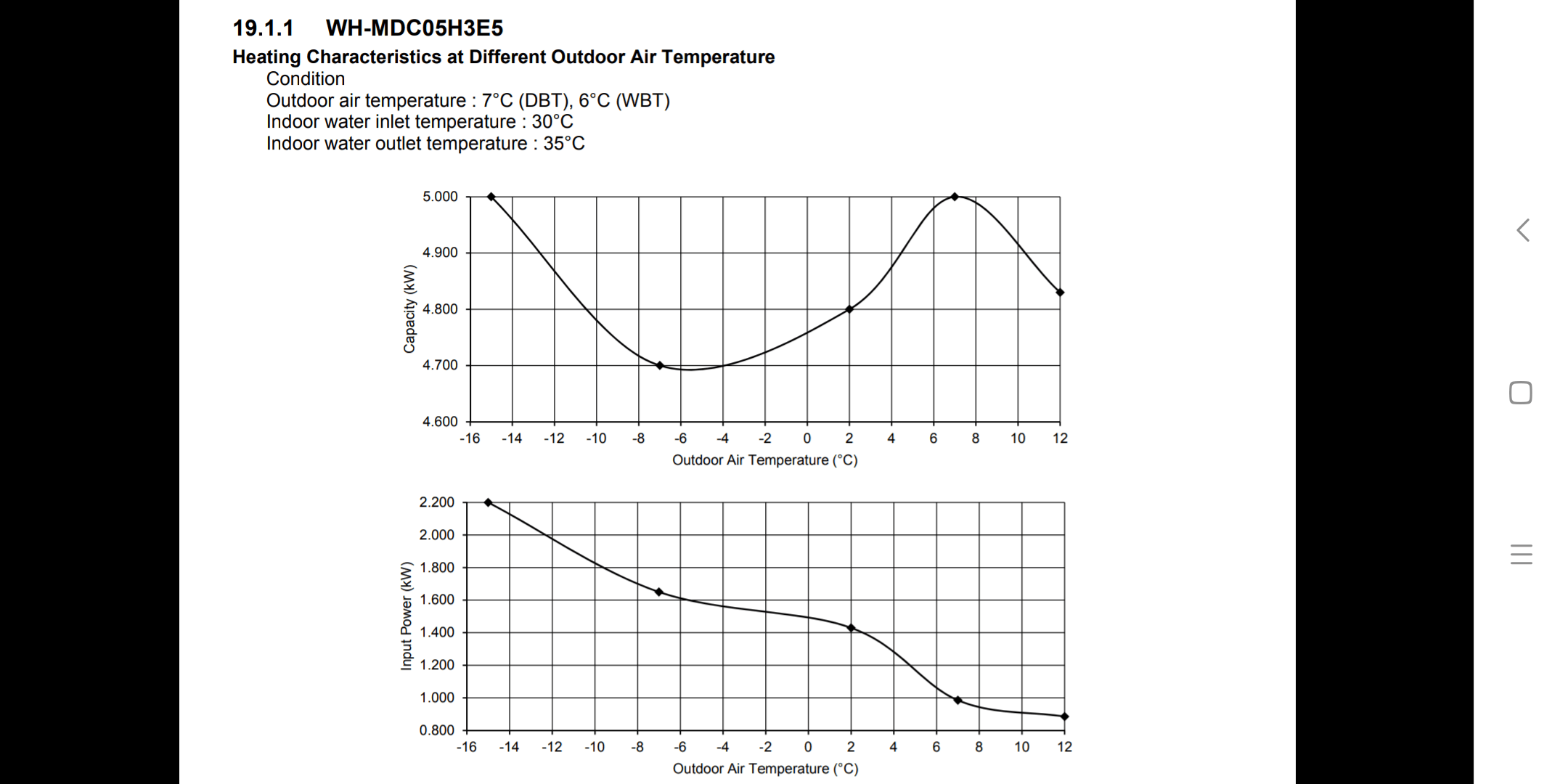

cop bij -7 niet zo hoog denk ik:
wp vermogen bij -7/35 : 3.6kW
max opgenomen vermogen 1.7 kW
dus net iets boven de 2.

Experiment "Warmte in de tent op 50%" maar vroegtijdig afgebroken.
Bij thuiskomst (+-17:45) Ta "slechts" 29,3 graden, Tr 26 graden (dus 6KW bij 26 ltr minuut)
Resultaat: Ruimtetemperatuur +- 20,8 graden wat normaal tussen de 21 en 21,5 hoort te zijn en een kille vloer.
Ook de SWW run heeft ruim 2 uur geduurd, dus bij mij gaat de WP weer op 100% :P (vanaf +- 17.45)
Afbeeldingslocatie: https://www.mupload.nl/img/zy6byq9m.jpg
Zo ziet een "normale" dag eruit @huize Grolsch
Afbeeldingslocatie: https://www.mupload.nl/img/ao3xw5fwww.jpg

Primair issue is het SWW aanmaken zo te zien... neemt gewoon veel tijd in en zeker op 50%

Zelfs zonder SWW haal ik in 4 uur tijd niet de gewenste Ta. Gewoon teveel warmte nodig om op 50% te draaien in mijn situatie.

@Dylantje2 Ik volg je WP even niet meer. Je zegt de stooklijn iets verlaagd te hebben (2 graden), maar hoe kouder het wordt hoe lager je Ta wordt op dit moment :?
Ik neem aan dat 1100~1200Wh (E) niet vol vermogen is voor je 5KW Panasonic?

Grolsch schreef op vrijdag 18 januari 2019 @ 07:37:
Met cop van 4 kom je aardig in de buurt van de 4.5 kW bij -5 graden.
En aangezien het bij mij momenteel -4.3 is.....

reneeke1970 schreef op vrijdag 18 januari 2019 @ 08:08:

Van de 5kw Panasonic mono dipt het vermogen vanaf 2graden tot -7 graden. Het zou kunnen zijn dat je dit terug ziet in de grafiek van @Dylantje2 .
Afbeeldingslocatie: https://tweakers.net/ext/f/Xlkj266qpR4Y8FfKymZHmCRD/thumb.png
  • Rol-Co
  • Laatst online: 03-09 23:40
Rol-Co
3,8kWpZ 4,98kWpO-Z-W 2,86kWpN
Grolsch schreef op vrijdag 18 januari 2019 @ 08:45:
Een COP van 4 bij -2 lijkt mij erg ongeloofwaardig, maar er is maar 1 iemand die hier antwoord op kan geven en dat is @Dylantje2 zelf :P
Wat is je stooklijn exact (maw wat zou de Ta moeten zijn bij -2) en staat stille modus nog aan :?
Hij had vannacht rond 00:10 nog een Ta van 36,5 graden bij Tb 0,5 graden
Rond 06:50 was de Ta 34,5 bij Tb -2,1
Dit lijkt mij geen logische stooklijn.
Cop van 4 bij -2 met zo'n hoge ta haalt ie dat niet, jaari misschien alleen nog. :)
  • Grolsch
Grolsch
rjd22 schreef op vrijdag 18 januari 2019 @ 09:03:
Volgens die tabel zou zijn opgenomen vermogen dan 1550Wh moeten zijn bij -2, Ta35, ook dat strookt niet met de 1100Wh bij hem.
Ik houd het op "stille modus" wat eigenlijk gewoon een vermogensbegrenzing is :P
