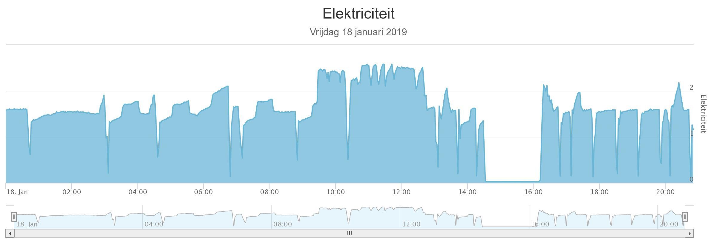

Afbeeldingslocatie: https://tweakers.net/ext/f/CHsjCn699WDYwQe54NDKJviH/full.jpg
In de nacht zo gelaten, maar 's morgens was de woonkamer nog maar op het inschakelpunt van de thermostaat, het minimum toegestane dus, en de Ta een paar graden onder setpoint;
Daarom op 9:00 uur de schakelaar maar op 75% gezet, en de kamertemp. liep toen verder op, totdat om 13:00 de T'stat van de woonkamer afschakelde, en de wp op 1 lus doorging tot 14:40 en daarna alles warm was en de wp afschakelde; tot 16:15 toen de badkamer lus weer vroeg, maar de woonkamer nog steeds geen vraag heeft en de temp op setpoint staat.
Loopt wel wat onregelmatig, maar ik ben er niet achteraan gaan rennen, of dit nu gebrek aan afgifte is, of defrosts.
Die er overigens wèl geweest zijn, omdat op een gegeven ogenblik de Ta opeens 26* was en de wp draaide, volgens mijn gebruiksmeter.
Hierbij de grafiek van vandaag op 75% (nog steeds) en geen vraag vanaf 13:00 uur tot nu in de woonkamer (21,4*= setpoint)

  • Grolsch
  • Laatst online: 14:21
Grolsch
Kun je de flow in de woonkamer niet wat knijpen :? Het gaat daar te hard zo te zien
Helaas niet meer: op de suggestie van @koevlaas2 heb ik het voetventiel uit de 9 groeps verdeler verwijderd, om de maximale flow te krijgen, dus dat gaat nu niet meer; ik zou alleen de kogelkranen in elke lus wat dicht kunnen doen, maar zie dat eigenlijk niet zo zitten, het geeft geen overshoot, als ik op een Ta van 30* draai; om gependel bij badkamer lus te voorkomen draai ik nu op 33* Ta (was toe en week of zo geleden 35*) maar overshoot is 0,2* dus niet te gek.

Naalroc schreef op vrijdag 18 januari 2019 @ 21:24:
Je kamer wordt te snel warm, Ta kan niet naar beneden, dus ik zou toch echt de flow in de kamer wat temperen, liever 8 uur rustig verwarmen als 2 uur vol gas en 6 uur uit.

'k Zou wel, en beter controleerbaar, 1 of 2 lussen dicht kunnen zetten...in het midden van de kamer natuurlijk

Naalroc schreef op vrijdag 18 januari 2019 @ 22:41:
Mmhh, dat verdient ook niet de schoonheidsprijs. Dat ding wat je eruit gehaald hebt kan er toch ook weer in, of een in regel afsluiter in de retour?

koevlaas2 schreef op vrijdag 18 januari 2019 @ 22:57:
Hoe zie je nou dat het in zijn woonkamer te hard gaat ?
Mag (proberen) @Naalroc de kamerdeur open zetten zodat de warmte een beetje naar de rest van het pand stroomt.
Omdat de kamer in vergelijking met zijn andere ruimtes te snel op temperatuur komt.
Stap 1 zou zijn flow verhogen voor die andere ruimtes, maar @Naalroc heeft de flow al maximaal staan.
Stap 2 is dan flow verlagen vd woonkamer.
Zelf heb ik dit stookseizoen ook nog de flow verlaagd in mijn woonkamer vanwege hetzelfde probleem.
Ik zat gisteren op een kleine 30kWh met een klein SWW dunnetjes.
[ Voor 5% gewijzigd door Grolsch op 19-01-2019 07:53 ]

Felicia schreef op vrijdag 18 januari 2019 @ 21:24:
Hier 24,5kwh bij inmiddels -1. Tot nu toe 3 defrosts gezien en ook alles over standaard radiatoren :)
Vanmiddag rond 12:00 zelfs pendelgedrag gehad. Alle thermostaten op radiatoren stonden zo'n beetje dicht omdat alles op temperatuur was dus alleen de woonkamer stond nog open, 0,3m3 per uur flow volgens de Grundfoss en 4 graden dT :+ Dus ja, snap wel dat de WP dan z'n power niet meer kwijt kan :D
Eenmaal boven bleek het wel 19,4 te zijn i.p.v. de gewenste 20 dus de thermostaatknoppen toch nog iets verder open gedraaid :9
Hier ging het gister ook goed; de eindstand voor elektrisch was 22kWh. 's ochtends flink aan de bak, daarbij na een uur 1 defrost bij 0 graden buiten. Gister geen SWW run gehad door de zonneboiler.
Compressdor draaide aan stuk door, jammer dat een defrost een start oplevert.😀
Gisteravond bij -1c buiten een momentane COP van 3,3 bij 5kW thermisch uit.
Nu is het hier buiten -3,5 graad, dadelijk kijken of de Pana er zin in heeft en of hij alles weer kan opwarmen!
Oost: 3600WP en zuid: 3000WP PV, 9kW Panasonic split warmtepomp en Jaga Twin convectoren met zelfbouw DBE. CPC18 300 liter ZB. Clage 11kW naverwarmer.

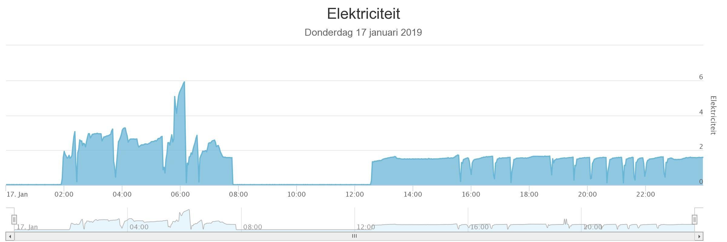

MM waarom niet volgens plan? Ik zit nog goed bij mijn graaddagen, ondanks de meerdere defrosts..?
Dus wat zou mijn plan geweest zijn?
Jouw plan was om de ruimte continu op 22 graden te houden. Laten we nuanceren en zeggen dat 21 graden de wens is. En dat gaat dus niet goed. Ik zie je badkamer naar 18,5 gaan en je woonkamer een stuk onder de 20 graden. Al met al geen succesverhaal bij -2.
Tb is wat terug maar het klopt ben bezig met wat testen...
Als ik het goed heb is de sillentmode efficiënter dan de sillent 0.
Kan wel tiental[len] %%% schelen..
10 vs 17 januari in grafana?
Mijn erg hoge pieken NA een df zijn bijna verdwenen.. en dat is toch erg vreemd
Iemand een idee hoe dat kan?
https://snapshot.raintank...MrxOSE4TG1bI8lK7j0fHaJgll
vs
https://snapshot.raintank...ZCcFhgezCBS3jFmdJTb9gtu6a
Vooral NA een defrost

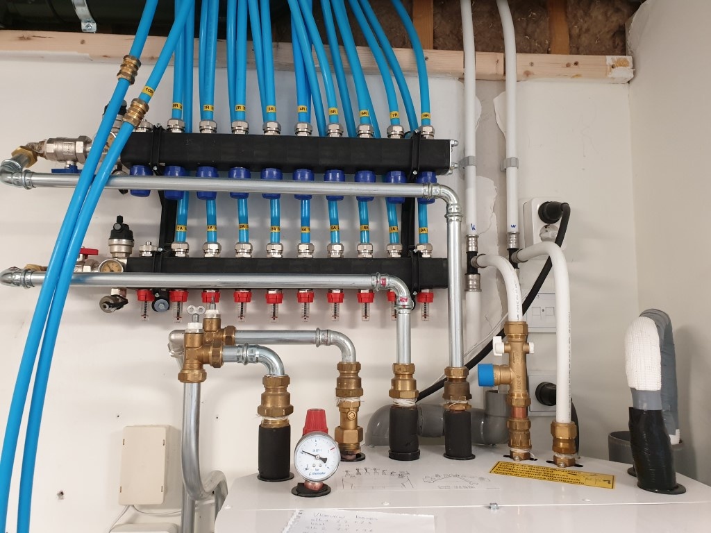

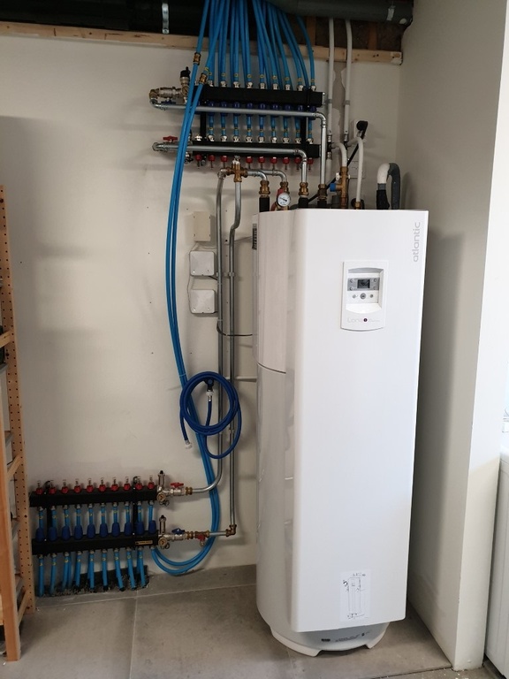

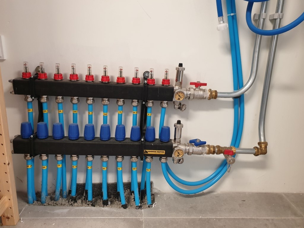

Na een tijd volgen mijzelf ook maar eens aanmelden in dit topic. Wij hebben een Loria Duo 6008 draaien in een nieuwbouwwoning. Paar foto's van de binnenopstelling:
Loria
Afbeeldingslocatie: https://tweakers.net/ext/f/YpC6yFzmJbCUGZmbZ5ejSmam/full.jpg
Afbeeldingslocatie: https://tweakers.net/ext/f/yEX8KzX0m33X0PQHIMMUIQMd/full.jpg
2 Verdelers, 1 voor de benedenverdieping (zone 1) en voor de bovenverdieping (zone 2). Op moment van foto nemen staat de installatie uit. De buitenunit staat op zo'n 25 meter om de buren zo min mogelijk tot last te zijn (er gingen op voorhand helaas al de wildste verhalen over onze installatie).
Beide verdiepingen zijn zo te zien voorzien van vloerverwarming. De leidingen die van boven naar de onderste verdeler lopen, zijn van de badkamer. Aangezien de onderste verdeler in theorie warmer wordt dan de bovenste.
Stuur het aan met 2 Honeywell Lyric T6R's. Waar ik overigens qua thermostaat niet echt van onder de indruk ben, maar ik wilde (met name voor boven) iets draadloos.
Op dit moment draait de installatie nog niet echt lekker. Zoals eerder ook door mensen gezegd, ik ben erg teleurgesteld in het kennisniveau van installateurs en ook van de fabrikant zelf, er is een monteur bij de installatie geweest maar ik heb het gevoel dat ik alles zelf maar moet gaan regelen.
Dit toonde ook al bij offertes toen wij gingen uitvragen. Wij hebben een nieuwe woning, ongeveer 700m3, HSB met een wat hogere RC dan standaard bouwbesluit. Het huis is ook gebouwd op basis van de ligging.
Waardes waarmee het vermogen berekend werd per M2 was gemiddeld 62watt. De installateur kwam eerst op een 12KW pomp uit met een 500L boilervat. Zelf wilde ik een 6KW duo, maar ze wilden uiteindelijk niet minder dan een 8kw plaatsen.
Ik ben begonnen met het knijpen van groepen. op de BG is de garage ook voorzien (waar de WP staat), maar hier lopen ook alle vloerleidingen naar de woonkamer etc. Dus warm genoeg. 2 grote groepen dichtgedraaid.
Op de bovenverdieping heb ik de meeste slaapkamers ook willen knijpen/dichtdraaien, behalve die van onze dochter en de studeerkamer. Ik merkte al snel dat toen ik dit ging doen, de WP in storing ging, vermoedelijk omdat hij zijn vermogen niet kwijt kon.
Daarom twijfel ik al gelijk of ik niet een buffervat nodig heb. Volgens installateur was dit niet nodig ivm inhoud van het systeem, maar als ik een groot deel vd groepen ga knijpen of dichtdraai, blijft er weinig meer over.
Qua verbruik is het op dit moment nog erg gortig. Ik ben begonnen met bijhouden via Enelogic. Zal later wel eens wat grafieken posten, maar ik zie erg veel defrosts de afgelopen dagen, en verbruik wat gemiddeld 20 tot 40kwh per dag is op dit moment.
Zijn er mensen die bepaalde basis instellingen van een Loria kunnen adviseren in de parameters? De stooklijn heb ik voor beneden op 0,6 staan en boven op 0,5. Max aanvoertemp van water 35c, maar de verdelers komen nooit boven de 28c uit. Retourtemp is nog niet optimaal ook helaas.
Ook heb ik de instelling voor het SWW al aangepast naar 1x per dag verwarmen om 14.30u. Maar als wij 's ochtends gedoucht etc hebben dan zie ik daarna op de display dat hij gelijk aan het bijverwarmen (niet elec. element staat uit).
Overigens merken wij ook best wel wat binnengeluid als de installatie draait. Maar ik vermoed dat dit vooral de verdelers zijn die gemonteerd zijn op een HSB wand. Weliswaar een dikke (160mm) wand vol met isolatie, op 18mm underlayment+gips met rubberen voetjes. Hier probeer ik ook nog een oplossing voor te vinden. Zal proberen jullie op de hoogte te houden van mijn vorderingen!

Boeie schreef op zaterdag 19 januari 2019 @ 20:12:
[Afbeelding: Loria]
Na regeling waarmee je de helft van je flow kwijt raakt zonder buffervat :?
Dat wordt nog een uitdaging ;)

  • BarryH
  • Laatst online: 16:06
@Boeie
Ik heb geen loria kennis, maar wel ervaring met de ELGA.
in het algemeen
1/ een WP systeem, zeker in combinatie met vloerverwarming werkt het beste met 24/7 (ongeveer) dezelfde temperatuur
2/ maximaliseer flow want dat zorgt voor de laagste Ta die nodig is om je huis warm te houden
3/ verminder vervolgens de flow daar waar je huis te warm wordt. Aangezien je onder en boven een aparte thermostaat hebt,gaat het dan om de onderlinge temperaturen in de verschillende kamers per verdieping
Ik verstook ca. 24 kWh per dag met de ELGA vanaf ca. 5 graden buitentemperatuur of lager. Onder de nul graden heb ik ook de cv ketel nodig of de open haard. Dit voor een Midden jaren 70 hoekwoning met originele spouwmuurrsolatie/ dak rc4-6,, vloer rc 4 en HR++ glas. 170m2/600m3 helemaal en 24/7 op 20 graden.
Het helpt als je nog wat basisinformatie deelt:
1/ Isolatie: wat zijn de RC waarden?
2/ welk temperatuurregime gebruik je
3/ wat is het probleem? verbruik te hoog, ruimtes te koud, huis wordt niet warm?

Grolsch schreef op zaterdag 19 januari 2019 @ 20:44:
Dat lijkt me nog niet meteen een probleem. Per groep kun je makkelijk 2l/min kwijt, dus als er een stuk of 8
altijd open staan moet dat het probleem niet zijn.
