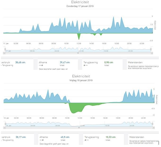

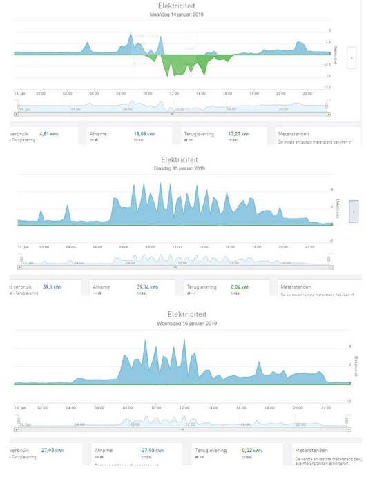

Wat is nou eigenlijk het maximaal opgenomen vermogen van de 6 kW panasonic? Momenteel zie ik 31 Hz met een verbruik van 860W
Afbeeldingslocatie: https://i.imgur.com/ft4ugGv.png
Afbeeldingslocatie: https://i.imgur.com/NEeGyui.png
WH-MDC09J + PAW-TD30C1E5-HI | 10.44 kWp O/W | Venus v3 - 5.12kWh V148 - CT003 V116 - BMS 112. Training app: Trimetra

Hier draait de 6 kW ook op 1500 watt, behalve tussen 05.30 en 07.00 toen trok hij 1800 watt, volgens knmi precies een stuk met -6 graden. Vermoed dat software vanaf -5 extra vrij geeft.
Leuk detail, de wp heeft 34 uit en 31 in.
De afgifte heeft 34 in en 27 uit.
Zonder buffer had wp bijltje erbij neer gegooid denk.
Hint voor @Dylantje2
1 PVoutput . Dongen NB

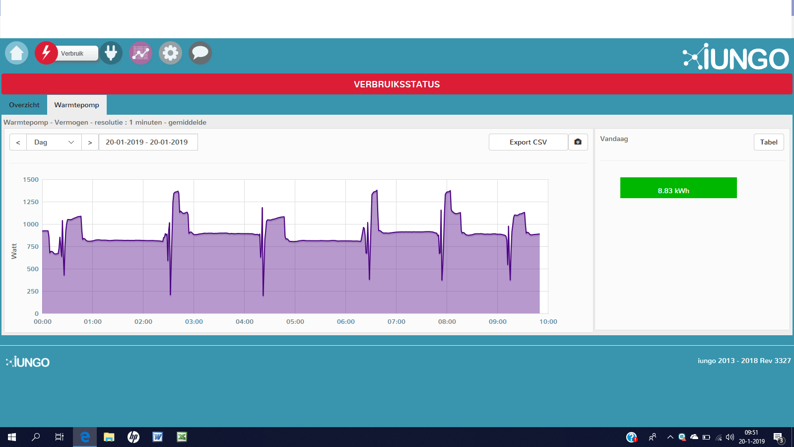

  • Laatst online: 11:14
Hier ook maar eens ervaringen posten met onze Loria Duo 6008. Huis is 480m3, bouwjaar 1993, dit jaar uitgebouwd en voorzien van vloerverwarming op de begane grond. Grootste glaspartij is gelegen op het noorden en tijdens de verbouwing voorzien van HR++ glas.
Woning ligt in Twente, vlakbij meetstation Twente. Dus die buiten temperaturen zijn vrij indicatief voor mijn Tb. Ik moet nog goed gaan inregelen met de installatie, maar weet niet goed waar te beginnen.
Eigenlijk is het bij koud weer defrostmania. Vandaag al 6 stuks, gisteren stuk of 13. Ook stookt hij in de ochtend kwistig bij met het e-element. Ik hanteer 21gr als ruimte-temp en pas 1 graad nachtverlaging toe.
@Boeie geluidsproductie van de binnenunit valt bij ons sterk mee. Buitenunit is niet de stilste. Hij staat bij ons op het (betonnen) platte dak van de garage, tussen twee huizen in en dat werkt een beetje als klankkast. ik overweeg nog om later eens andere rubbers te plaatsen.
Ik heb eenvoudige bemetering, een MID kWh meter voor de warmtepomp, maar helaas geen kWh meter voor de aansluiting van het electrische element. Dat kan ik helaas alleen zien in de P1 poort logging zien. Middels twee DS18b20 sensoren log ik de Ta/Tr. Daar zie ik nog wel eens afwijkingen t.o.v. de interne metingen (zowel positief als negatief) maar de sensoren zijn niet geijkt. Op dit moment, Tb -4, draai ik met een dT van 5,2. Zal later nog even wat foto's plaatsen.
Ik vind de standaard ruimte module/thermostaat nogal butt. hysteresis van 1 graad, en hij lijkt niet te luisteren naar de parameter "invloed ruimtemodule". 0 of 100% invloed, hij draait eigenlijk altijd WAR-only. Hier ga ik toch eens omzien naar een gesupporte OpenTherm thermostaat. Ook ga ik een onafhankelijke temperatuur meting in de kamer doen en opnemen in de ligging.
Tips of truucs welkom!
Zorgen dat hij zo rustig mogelijk loopt, rustig lopen is minder defrost, minder defrost is meer warmte. Als hij het al zwaar heeft ook geen nachtverlaging toepassen maar langzaam door warmen 24/7, ta een graadje naar beneden bijv.
Het is met een wp een beetje de sweetspot zoeken tussen ta en afkoeling huis. Ramen/roosters open heeft dan ook gelijk invloed op de temperatuur binnen.

  • Dylantje2
  • Laatst online: 07-11 16:27
Dylantje2
sorry Bricklayere here :-)
Grolsch schreef op zondag 20 januari 2019 @ 08:15:
Proficiat @Rol-Co met je verjaardag !
Bij @Dylantje2 zakken de ruimtetemperaturen inderdaad weer weg. (19,7 in de woonkamer en 18,7 in de badkamer) terwijl Ta niet gehaald wordt en er "maar" +-1500Watt elektrisch verbruikt wordt. Volgens mij draait hij nog steeds in 1 of andere vermogensbeperkende (stille) modus. Of het heeft te maken met het feit dat het max vermogen van de Pana inzakt bij deze temperaturen. COP van 3 bij 1500Wh zou 4,5kW betekenen wat ook goed zou kunnen volgens mij bij -5/
Bij mij voor het eerst dit stookseizoen dat de ruimtetemperatuur meer als 1 graad gedaald is in de nachtverlagingsperiode, dus de WP sprong vanmorgen rond 06.30 aan. Even een kortstondige piek richting de 4KW elektrisch. Volgens de COP tabel op nominaal vermogen van 11,2KW bij -7 met een COP van 2.84 maakt 3,94KW. Klopt wederom akelig nauwkeurig met de werkelijkheid.
@Grolsch
Hij stond in sillent 1 ...
Als we kijken NA mijn defrosts met en zonder silent zit daar veel verschil in.
Een df met sillent verloopt VEEL mooier dan zonder.
Zonder sillent piekt hij naar 1.8kwh+ terwijl hij met sillent heel mooi langzaam op toert.
Dat moet een software fout oid zijn.
Waarom in de sillent veel mooiere DF dan in de normale modus?
Mooier bedoel ik mee, korter, en veel minder stroom verbruik.
De reden dat het nu wat killer wordt is omdat ik hem in de sillent xx%% beperkt had.
Staat vanaf nu in de normale stand.
Daarnaast is de badkamer geen referentie voor me.
Deur open of deur dicht [ kids in huis ] scheelt veel, aangezien de rest van de boven verdieping niet mee loopt. [ tot het echt nodig zal zijn ] dus deur open is minder warm op de badkamer, maar weer iets meer warmte in de rest van de boven verdieping..
Waf is blij, voorheen badkamer kouder dan nu dus een plus.
Dus ondanks testen en wat spelen met settings ben ik niet ontevreden...
-5 en 20c in huis, ondanks de S1 mode.
wat nog mooier is met dit weer... panelen leveren zoveel dat ik en verwarm op vol vermogen en OOK nog terug lever..:-)
En telkens verwijzen naar buffervaten en te lichte WP..
Hij doet het toch nog steeds?
En in mijn beleving werkt de heater nog steeds niet vol mee. en heb ik nog vermogen over...?
Of wat zien jullie op dit moment:-)

zo, best wat getweakt inmiddels, maar het huis lijkt wel iets af te koelen met deze temperaturen (halve graad in de nacht). 20.5 naar 20.0
de 12 KW TCAP draait inmiddels op quiet mode 3, dat heeft heel erg geholpen om de runs rustiger te laten worden. vannacht 2 defrosts en vanmorgen nog 1.
draait nu op iets van 2.5 KW input, en 6 output. COP redelijk goed m.i.
de temperatuur sensoren nog iets bijgesteld, staan nu op retour -1 en aanvoer +1.
de WAR stond op 30-40 bij -5 tot 15, dat blijkt dus iets te weinig, dus nu aangepast naar 30-45 bij -5 tot 5.
Delta T is 3 in de WP.
de thermostaat in de kamer ingesteld op 21 graden, maar dat wordt niet gehaald, dus de WP draait lekker langer runs, en dat helpt behoorlijk in het COP. Let wel, de thermostaat is niet gekoppeld aan de WP, dus zijn 2 losdraaien systemen die respectievelijk afnemen en aanleveren aan het buffervat.
De zonnecollectoren leveren ook nog wat input nu t zo helder/zonnig is, die draaien een uurtje of 4 per dag nu. wat die precies leveren weet ik niet, maar denk toch best wat.
de WP output was gisteren 112 KWH volgens de afstandsbediening. (voor zover die klopt) is dit normaal met dit weer? (ongeveer 5 KW 24/7, wat ie ook gedraaid heeft), COP 2.1 over de dag gemiddeld.
de afgifte leek een probleem, maar met de kou niet meer. ik heb 2 pompen, 1 naar boven van het vat naar de VVW verdeler boven, die doet 66L/min en de VVW verdeler pomp doet 20/min, over 8 groepen (4 staan dicht ivm ruimtes die niet verwarmt hoeven te worden).
als iemand nog ideeën heeft om t iets verder te tweaken dan zijn ze welkom.

Kijk uit met je conclusies, ook zonder tweaken zijn er nu veel minder defrosts dan eergisteren!
WH-MDC05H3E5, 5600 Wp zonnepanelen, 2 infrarood bad- en werkkamer, SWW Auer Edel water 100L, Daikin 2MXM50M9 airco met FTXM35N en FTXM20N
  • Baapje327
  • Laatst online: 02-11 07:04
t.oswald schreef op zondag 20 januari 2019 @ 12:46:
hij draait al een dag of 5 nu in quiet mode 3. tussendoor nog 1 nachtje uitgezet, gelijk pendelen de hele nacht (1x per uur oid, viel nog wel mee). gisterennacht idd stuk of wat defrosts wel, vannacht idd minder.
inmiddels geleerd dat je niet teveel moet wijzigen in 1x, anders weet je niet waardoor de gedragsverandering komt. steeds een stukje finetunen werkt beter blijkt.
14.5 kWP op Zuid, 4x24 CPC heatpipes op Zuid, 1000L Hygienebuffervat met Panasonic WH-MDC09J3E5, Gasloos sinds 2018.

Ik snap nog steeds niet waarom je die pieken na een defrost erg vindt? Het doel van de wp is toch om zo snel mogelijk weer op juiste temp te komen? Anders verlies je teveel vermogen.
Weet je hoeveel je heater verbruikt met deze dagen? Bij mij is hij nog nooit bij moeten springen.
  • Dylantje2
Dylantje2
jeroenvervuren schreef op zondag 20 januari 2019 @ 13:28:
Omdat die pieken na een defrost extreem veel energie kosten..

Je wilt toch je huis verwarmen. Dat ze veel energie kosten ben ik met je eens. Maar het betekend niet gelijk dat het verloren / overbodige energie is.
mmm
Waarom in de silent mode wel mooie defrosts en in de gewone mode energie vergooien?
En erger als ik "normale" omstandigheden heb, met sillent 1 ben ik veel zuiniger, dan in de normale modus.
Alleen ja hij heeft minder vermogen zoals een paar dagen beleek. iets lager Tbinnen.
Waarna meteen weer een veeel te lichte WP aangekaart word. Maar ik was ook aan het spelen.
En tsja... ik zit nog steeds niet in de echte kou....Dus totdat ik het echt niet warm kan houden ga ik er vanuit dat de Pana 5 nog steeds volstaat.
Ik laat het niet afhangen van een paar settings .. Ik heb me 3 jaar gegeven om het door te hebben en de settings goed te hebben...... En ik ga niet de discussie aan hoor, maar een 11 had het ook gered. Net als een Ferrari ook 120 kan rijden. Maar het is nog steeds niet koud in huis...
En ik hoop op een weekje matige vorst... Ik wil zien wat er gebeurd als die extra setting of oid vrij komt..:-)

Even wat screenshots gemaakt van de uitlezing die ik heb, heb dus geëxperimenteerd met nachtverlaging via de thermostaat:
verbruik
verbruik
Wat ik ook vreemd vind, is dat als wij dus gedoucht etc hebben, het systeem gelijk SWW gaat bijmaken (althans, actief is op de 'kraan' stand). Terwijl ik eenmalig een sww run heb ingesteld in de middag van 14.30 tot 16.30
Hier dus ook heel veel defrosts en hij pakt idd kwistig nu het elec element erbij. Binnenunit staat bij mij zoals je kunt zien op tegels, maar ik verdenk niet de unit maar de leidingen en de bevestiging hiervan.

In Twente vandaag al ruim 30kWh in de WP gegaan, het is vies koud vandaag. Vanmorgen vroeg was het -9,7 volgens de buurman zijn WU station en vanmiddag +1,7 graad. Op dit moment alweer -4,8, dus heerlijk winterweer :P
