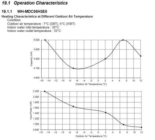

  • johnsmith
  • Laatst online: 13:57
Grolsch schreef op zondag 20 januari 2019 @ 21:46:
Zou ook zomaar kunnen van wel, kmeende dat de Pana nog zo'n 4,5kW doet bij vorst, 4,5/1.65=COP van 2,73, zou goed kunnen...... DIt kun je vrij gemakkelijk controleren, wat is volgens jou setpoint Ta op dit moment :? Volgens eerdere tabel 38.nogwat. Wordt deze niet gehaald, dan draait de WP volgas en kom je vermogen te kort om Ta te halen O-)
Volgens de Handleiding zelfs nog iets meer vermogen, hier een aardige tabel:
Afbeeldingslocatie: https://tweakers.net/ext/f/e1HeSxKFLEJ1jftYsmmYwGIa/full.jpg
3455wp, Panasonic MDC05f3e5 L/W WP

  • Dylantje2
  • Laatst online: 07-11 16:27
Dylantje2
sorry Bricklayere here :-)
johnsmith schreef op zondag 20 januari 2019 @ 22:02:
Mijn Afgifte zal iets toenemen volgend jaar... [ 2 andere radiatoren ]
Hierdoor zal ik nu iets van deze grafiek afzitten. [ minder goed afgiftesysteem maar oke ]
Maar ik zit er toch geen bergen naast?
-5 hier en volgens pana grafiek ongeveer 1600 watt
https://gathering.tweaker...message/57754480#57754480
En volgens de grafiek heb ik nog ff.?

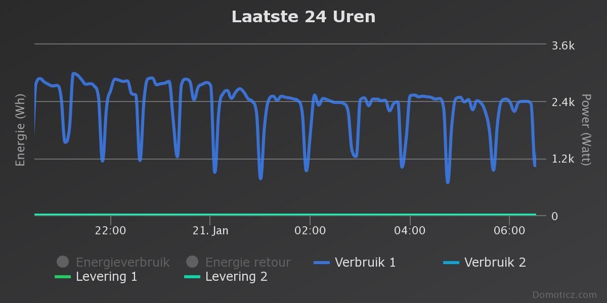

2019-01-21 Verbruik
2019-01-21 Temp
Defrost mania. Elk uur (zelfs nog <1 uur) een defrost. Maar de Hitachi houdt prima z'n vermogen. Moet wel nog naar de interne temp sensoren gaan kijken. 2-3 gr afwijking tov de warmtemeter.
Verbruik is trouwens voor de gehele woning. Dus 200-300W mag er nog vanaf getrokken worden.

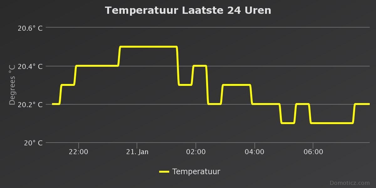

Dit is overigens wel het slechtste weer wat de ELGA heeft mogen hebben.. -6,5 gr celcius + RV85+
Hij houd het net aan op 20.7 wat ook de setpoint is.
De regeling van de ELGA begin ik steeds meer te begrijpen :)
ELGA stookt door tot setpoint +0.3 waarbij als de setpoint op +0.1 komt hij respectievelijk "alle remmen los gooit".

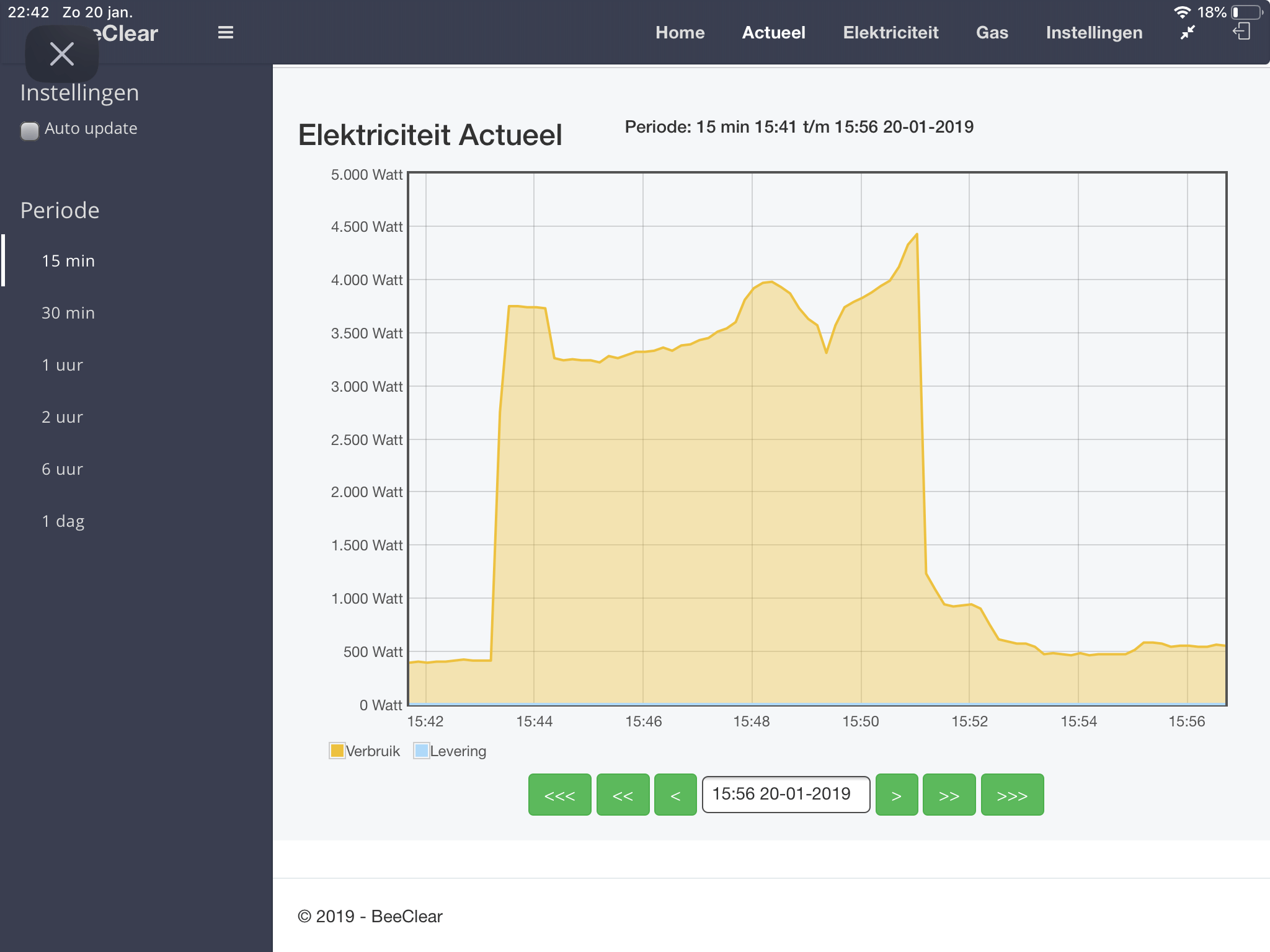

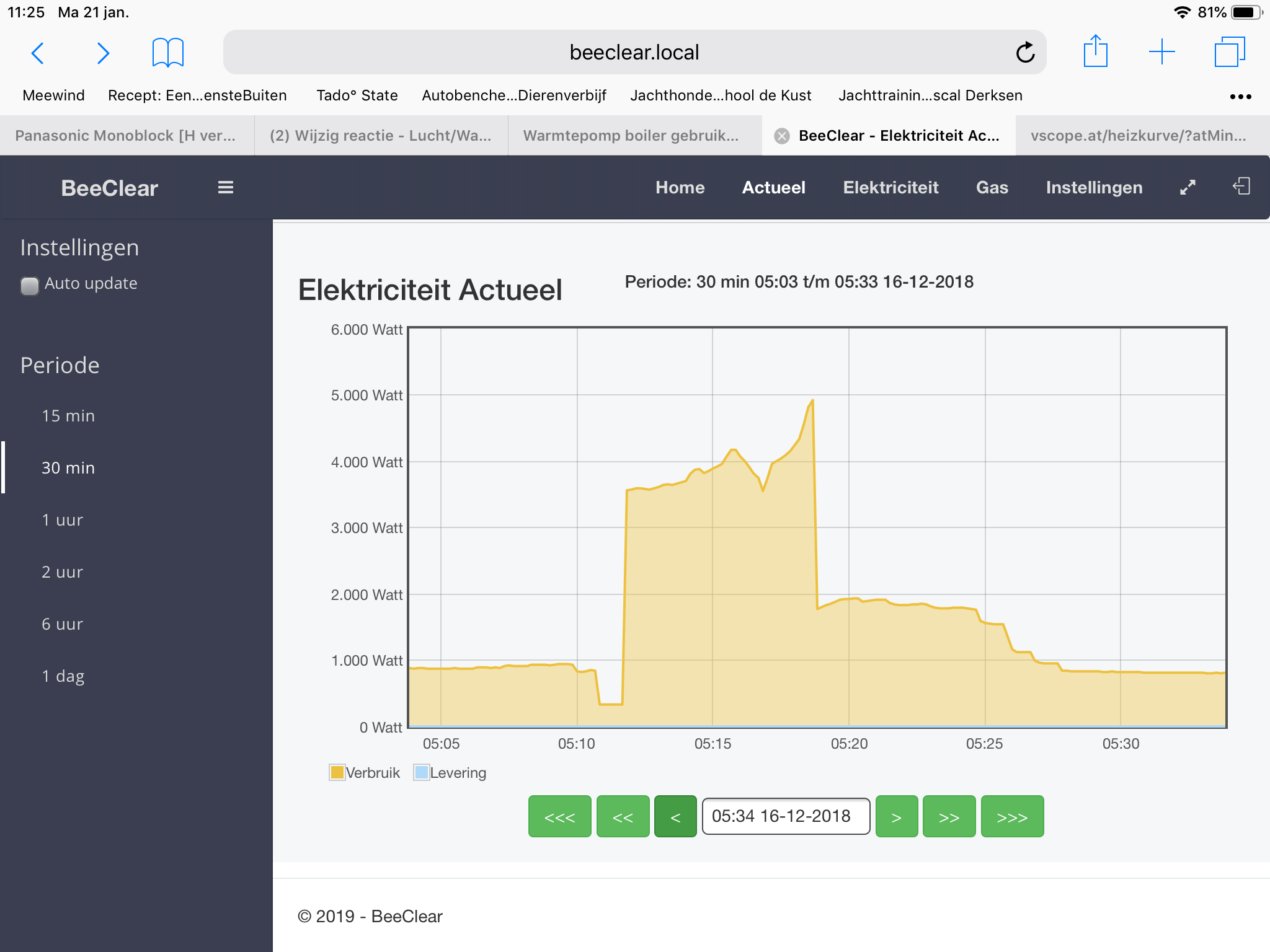

@Dylantje2 ik denk dat je nu de ultieme test wel gehad hebt, het kan nog wel iets gekker maar de resultaten tot nu toe zijn dat je met deze vorst de ruimte niet op temperatuur kunt houden zoals gewenst (22 graden) en dus vermogen tekort komt.
Gevolg is dat de ruimtetemperatuur tot onder de 20 zakt, kun je oplossen door palletkachel aan te steken of met de vrouw onder de dekens te kruipen bij deze temperaturen 8)
Het toevoegen van extra afgifte zal dit probleem niet verhelpen, je kunt dan hooguit een wat lagere Ta hanteren wat iets beter zal zijn voor de COP, maar je krijgt niet minder warmteverlies bij meer afgifte.
Hier loopt de WP ook ff flink gas te geven, ik zie vermogens van rond de 5000Wh voorbij komen :P O-)

  • t.oswald
  • Laatst online: 29-03 20:12
jeroenvervuren schreef op maandag 21 januari 2019 @ 10:46:
Wil je nu zeggen dat hij bij een defrost altijd gebruik maakt van heater? Die van mij heeft namelijk in 3 maanden tijd pas 0.5kwh verbruikt . En dat was omdat in per ongeluk silence mode 3 aan had staan Bij min 8 . Verder heeft hij nog nooit gedraait wel de 7kw H5 hier
Heater mag ook pas gaan werken bij -4 bij mij
Dus een H7? De defrost kosten op deze manier bij mij ongeveer 450 W per keer. Na die 9 minuten zit ik weer op het verbruik van voor de defrost nu ik op advies van @Dylantje2 draai op stille modus 1. Daarvoor duurde het terug moduleren lijkt het inderdaad wat langer. Zijn experiment lijkt bij mij wat op te leveren.
Volgens mij heeft @koevlaas2 bij de installatie niets bijzonders gedaan met de instelling van de heater. Steeds dit beeld bij de defrost en via de groep waar de heater op is aangesloten en niet het stopcontact met de WP. Het stroomverbruik op het stopcontact loopt zodra de defrost begint sterk terug en dan weer langzaam op. Twee plaatjes van het totale verbruik op de slimme meter, de ene zonder stil 1 de ander met. Zowel aan het begin als aan het eind is er verschil @Dylantje2
Afbeeldingslocatie: https://tweakers.net/ext/f/jqcRCl5oAJXgQMf3fmla2tRP/thumb.png
Afbeeldingslocatie: https://tweakers.net/ext/f/4o4uA8rYHoDRCfhvxSF7xiJV/thumb.png
[ Voor 34% gewijzigd door t.oswald op 21-01-2019 11:32 ]
WH-MDC05H3E5, 5600 Wp zonnepanelen, 2 infrarood bad- en werkkamer, SWW Auer Edel water 100L, Daikin 2MXM50M9 airco met FTXM35N en FTXM20N

De laatste dagen verwonderde ik me over het feit dat het met dit koude weer te warm werd in huis. De WAR klopt niet meer; hij stond al op -2 maar inmiddels al op -3 en nog is het te warm.
Gisteravond bedacht ik me opeens....de spouw is in april geïsoleerd 😇😂
