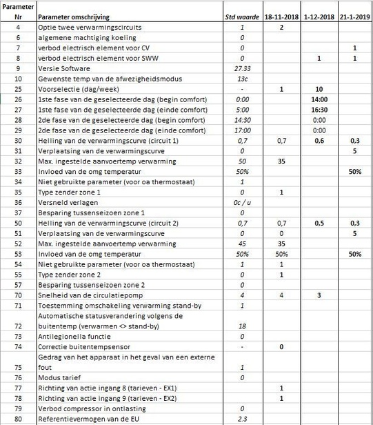

  • Boeie
  • Laatst online: 03-11 08:52
Chris_82 schreef op maandag 21 januari 2019 @ 11:20:
@Boeie en o.a. @stamppot
2-zone systeem en flow
Je bent een van de weinige hier op het forum met een 2-zone Loria. Heb je enige uitleg gekregen hoe het werkt als 2 zones, 2 verschillende aanvoertemperaturen willen? Wordt er retourwater bijgemengd om een lagere Ta te halen? (en dus moet de stooklijn van zone 1 altijd hoger of gelijk staan dan die van zone 2?)
De Loria 6008 heeft minimaal 10 L/min nodig, anders krijg je een flow storing. Zorg dus dat de groepen voldoende openstaan (alleen in Zone 1 (hoofdzone)) om deze flow te behalen. Wordt het te warm, dan stooklijn omlaag. Buffervat lijkt mij geen noodzaak.
Teveel geluid binnen kan betekenen teveel weerstand in de leidingen. In zone 1 zoveel mogelijk alle kranen open zetten. Als je voldoende flow hebt (>10 L/min) kan de pompstand lager voor minder geluid.
Weinig tot geen uitleg gehad. "Ik wist er toch meer van aangezien ik een hoop via internet had uitgezocht".
De werking is dat zone 1 altijd warmer moet zijn (dat is hij nu niet bij mij, valt mij nu op in onderstaand overzicht). Zone 2 wordt bijgemengd met retourwater idd.
verbruik en stooklijn
Maak je geen zorgen over uitschieters in het verbruik van 30-40 kWh. Met mijn Loria 6010 zat ik voor zondag op 48.4kWh incl. SWW.
Als je geen koudeklachten hebt, schakel het elektrisch CV-element handmatig uit totdat het echt nodig is. Als deze actief meedoet, ja, dan mag je je wel zorgen gaan maken over het stroomgebruik!
Stooklijnen van 0.5 en 0.6 voor vloerverwarming is een beetje jammer, duidt op een installateur die op veilig gaat?
Mijn voorstel: p30 = 0.2, p31 = 5, p33 = 50%, p50 = 0.2, p21=5, p53 = 50%. Als het met koud weer niet helemaal lekker warm wordt, p30/p50 een klein stapje hoger (+0.1).
Elec CV element nu ook uitgezet, overige parameters zie onderstaand. Stooklijn had de installateur niet aangepast, heb ik aangepast voorzichtig na opmerking Techneco.
ruimtemodule/thermostaat
Helemaal mee eens, die standaard ruimtemodule is niks. Heb afgelopen najaar verschillende uitgeprobeerd. HCTM is een grote verbetering (of iSense). Draadloos vond ik de T6R ook geen succes, tado+extensiekit kan ik aanbevelen als draadloos alternatief.
De standaardregeling (WAR+RT) van de Loria heeft een best groot aantal graadminuten, waardoor de warmtepomp effectief een hysterese van +/-1 graad heeft om aan (-1) en uit (+1) te gaan. Je installateur kan dit aanpassen, of je kan zelf gaan spelen met de ketelinstellingen op de HCTM (p49 = 60 --> 50/40/30). Opvallend is dat de tado thermostaat deze hysterese weet te overrulen.
Heb geopteerd voor een Tado, maar dit mocht niet, want werd niet ondersteund door Techneco. Vind het een goede optie, jammer dat ik net 500 euro heb uitgegeven aan 2 T6R's...
SWW programma
Ik mag er toch vanuit gaan dat de grootte van de boiler voldoende is voor dagelijks gebruik (xx personen douchen + afwasjes)? Dan heb je het eco-programma helemaal niet nodig (zet op 20 C?). De boiler behoudt zijn gelaagdheid en blijft warm genoeg, verliest bovenin maar een paar graden. Met het starten van een eco-SWW programma wordt de gelaagdheid verstoord, wat eigenlijk contra-productief is. Mocht het nodig zijn vanwege bovengemiddeld SWW gebruik, gebruik dan de SWW-boost functie.
Ondanks dat de Loria op vol gas SWW maakt verlies je toch veel tijd als je vaker op een dag SWW gaat maken.
Voor comfort en zekerheid (WAF) kun je er voor kiezen toch 55/45 te blijven gebruiken (of 2x comfort programma).
Zie ook onderstaand. Boiler is ruim voldoende voor ons. Laat hem op 55 staan.

Boeie schreef op maandag 21 januari 2019 @ 11:32:
Ontzettend bedankt Chris! Ik ga er vanavond even mee aan de slag en zal je feedback geven. Heb ook een excel overzicht gemaakt met mijn parameterwaardes en wil dit op datum bijhouden om zo tot een goed overzicht te komen.
mbt SWW, 2 personen + 1 peuter. Voor WW in de keuken gebruik ik primair een quooker Combi+ voor.
En qua thermostaat, de tado mocht niet geinstalleerd worden, want die wordt niet ondersteund door Techneco...
Beneden kan ik een bedrade monteren, boven een draadloze nodig.
Ok, op basis van bovenstaand verhaal de parameters naast elkaar gezet en de aanpassingen doorgevoerd.
Mijn SWW staat gewoon op 55.
Thermostaat zone 1 vast op 20,5
Thermostaat zone 2 vast op 18
Alle groepen van zone 1 helemaal opengedraaid.
In dit overzicht staan de std waardes uit de Loria installateurshandleiding, de waardes waarop de installateur hem heeft ingesteld op 18-11 en de waardes die ik zelf in de loop van de tijd al iets had aangepast (1-12). Aanpassing 21-1 is van vandaag :o
Afbeeldingslocatie: https://tweakers.net/ext/f/67FDBw57Gj9PBEjP8isA60LO/full.jpg
We gaan het zien.
@Chris_82 nog 1 opmerking, wel de std. aanvoertemp laten staan? (dus std 50 en 45?) Dit was dan wel aangepast naar 35 voor beide. Of op 40/35 zetten?
Vergeten te vermelden dat er hier in huis ook nog een balansventilatie met WTW draait, Brink renovent Excellent 400, ingesteld std op 100m3 p/u en met co2 sturing (voeler in buis). Hier moet ik ook nog naar kijken hoe de parameters zijn ingesteld, maar dat is voor een ander topic. Ook hier weer discussie/meningsverschil gehad. Installateur geeft aan beide systemen moeten onafhankelijk van elkaar geregeld worden, maar hoe kan dat nou, ze bedienen dezelfde ruimtes, dus moet het in balans zijn...

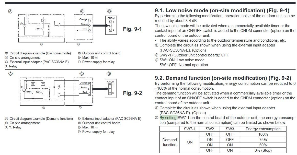

  • godfriedd
  • Laatst online: 03-11 14:13
Weet iemand hier of de nieuwe types van Mitsubishi (De VAA/YAA-types) ook kunnen worden uitgerust met het kabeltje om ze terug te regelen? Dat kabeltje heeft officieel artikelnummer pac-sc36na-e. Ik ben er erg blij mee bij mijn versie (SW75VHA) waar ik wissel tussen 50/75/100% maar in de handleidingen van de VAA/YAA is het hele hoofdstuk dat gaat over de low-noise-functies verdwenen (normaal staat dat in hoofdstuk 'speciale functies'). Bovendien staat in de omschrijving van dipswitch 7-1, die bij het oude model de functie activeert of deactiveert nu dat de dipswitch 'geen functie' meer heeft....
Zou toch zonde zijn als ze die functie geschrapt hebben.

  • Chris_82
  • Registratie: Oktober 2017
  • Laatst online: 22:30
Boeie schreef op maandag 21 januari 2019 @ 20:20:
Misschien dat er nog wat te regelen is met je installateur, omruilen voor een HCTM? (Techneco/Anna/Loria al iets bekend?). Anders is MP je grote vriend.
'niet ondersteund' moet je heel letterlijk lezen, ze bieden er geen hulp voor aan omdat het teveel werk is alle thermostaten te kennen. Het werkt uitstekend, Slechts een heel enkele opentherm thermostaat is niet compatibel (waaronder de draadloze iSense en draadloze T4R).
We gaan het zien.
Heb je al eens naar p6 (flow in L/min) in het info menu gekeken, wat doet dit bij de verschillende pompstanden?
Max aanvoertemperatuur kun je evt op 40 zetten als een soort beveiliging voor je vloerverwarmingsslangen, maar zul je met de lagere stooklijn niet snel bereiken.

  • Andrehj
Andrehj
godfriedd schreef op maandag 21 januari 2019 @ 21:45:
Voor zover ik heb kunnen vinden (heb nogal wat uitgezocht hierover), kan dat wel. Maar had jij geen toegang tot een 75YAA? Dan zou je het makkelijk kunnen testen. Ben benieuwd.
Stel nou trouwens dat de gebruikte JST connector (als het al een JST connector is, maar dat zou zomaar kunnen) een pin-pitch heeft van 2mm, dan heb ik vanavond een veel goedkopere variant van het dure kabeltje van Mitsubishi gevonden:
http://domoticx.nl/webwin...th=69_331&product_id=2465
Mocht het een andere pitch zijn (jij kunt die vast wel even meten toch? Wel even eerst de stroom uitschakelen, voordat je met een stalen schuifmaat kortsluiting op de print maakt), dan bied ik bij dezen aan om een passend en veel goedkoper kabeltje te zoeken.
Dit schema heb ik ooit gevonden:
CNDM connector
En gezien het feit dat een 75YAA deze CNDM connector nog steeds heeft, lijkt het me alleszins het proberen waard.
@godfriedd Volgens mij heeft het kabeltje van Mitsubishi die ingebouwde weerstanden toch? Die moet je er bij een goedkoop kabeltje dan wel even zelf in solderen. Weet jij de waarde nog en in welke aders die moesten?
[ Voor 12% gewijzigd door Andrehj op 21-01-2019 22:07 ]

  • godfriedd
Andrehj schreef op maandag 21 januari 2019 @ 21:59:
[Afbeelding: CNDM connector]
Die YAA die bij mijn broer staat wil ik hier inderdaad ook mee uitrusten en die van mezelf heb ik ook gemaakt van een kabeltje dat ik nog had liggen van een RGB-ledstrip. Officieel hoort er in elke draad ook nog een 1,2 kOhm weerstand te zitten hoewel ik geen idee heb of er dingen kapot gaan als je die weg laat. Het is in ieder geval zonde om 30-40 euro voor zo'n kabeltje te betalen want het stelt werkelijk niets voor. Volgens mij was de pitch inderdaad 2 maar het kan ook 1,5 of 1,75 zijn.
Ik vind het alleen een beetje tricky om het te gaan proberen als hij niet geschikt is voor dit nieuwe type warmtepomp. Heb jij het wel echt in een handleiding van de nieuwe types gevonden? Want als dat zo is durf ik het wel aan maar tot nog toe vind ik alleen info over low-noise en demand-functies in de handleidingen van de oude types...

  • Andrehj
Andrehj
godfriedd schreef op maandag 21 januari 2019 @ 22:08:
Kijk, goeie info. 1.2 kOhm. Hoe kom je aan die waarde?
Maar ik zou gewoon een kabeltje maken (mét weerstanden) en dan testen of het werkt. En dan kan er door die weerstanden ook niks stuk, want grote stromen kunnen er nooit lopen.
Bovendien gaat Mitsubishi nooit een kabeltje maken voor een CNDM connector die bij een andere WP iets stuk maakt. In het ergste geval heb je voor niets dat kabeltje gemaakt.
Of het werkt weet ik ook niet 100% zeker, maar dat leid ik af uit wat ik her en der heb gelezen.
Suc6 met testen! (en meet even wat de connector pitch is, dan kunnen andere Tweakers zelf ook zo'n kabeltje maken voor weinig)

  • koevlaas2
  • Laatst online: 20:52
koevlaas2
Andrehj schreef op maandag 21 januari 2019 @ 22:28:
Ik heb een schema van het kabeltje, daaruit kwam de info over 1.2 kohm
  • Naalroc
  • Laatst online: 23:52
Grolsch schreef op maandag 21 januari 2019 @ 22:35:
Er was toch iemand in dit topic die deze kabeltjes zelf gemaakt heeft :?
@koevlaas2 heeft toen dat kabeltje besteld voor mij, voor die paar tientjes wil ik niet zelf knooien, maar nu ben ik ook geen soldeer held :+
Ja, en hier beschreven; trouwens ik meen dat die R 1k is (x3)
Afbeeldingslocatie: https://tweakers.net/ext/f/OBUOUbvZ9gRuTRzgX33ac1Ey/full.jpg
[ Voor 9% gewijzigd door Naalroc op 21-01-2019 22:52 . Reden: plaatje toegevoegd ]

  • koevlaas2
koevlaas2
Naalroc schreef op maandag 21 januari 2019 @ 22:44:
Nog 1x dan... en het is 1.2 kohm, maar met 1 kohm zal het ook wel werken, scheelt maar een kleine 20%
Afbeeldingslocatie: https://www.mupload.nl/img/31fo2jnjgrc1u.2kohm%20weerstanden.jpg
  • Naalroc
Ik heb hem niet in het Russisch.....zie hierboven, moest even converteren van pdf naar jpg...

corsat schreef op maandag 21 januari 2019 @ 23:00:
Mbt warmtepomp geluiden, zondagavond en vanmorgen stond de mitsu ongeveer 1,5 kW op te nemen en was er in het huis een brom te horen, vanaf zo,n1 kW ga je de wp steeds meer horen. Ik overweeg in het voorjaar om hem op dempers te zetten en de stekleidingen te voorzien van flexibele aansluiting om de resonantie richting huis tegen te gaan.
Met het kabeltje op 75% begrenzen, dat scheelt enorm.

koevlaas2 schreef op maandag 21 januari 2019 @ 22:52:
Op basis daarvan heb ik hem inderdaad ook gemaakt. Ik weet niet meer of ik 1k of 1,2k heb gebruikt maar ik verwacht dat het allebei wel goed zal gaan. Ik vind het wel een beetje vreemd dat dit sparadisch in de documentatie staat en ook in de specificaties van het kabeltje staat ons model Ecodan niet vermeld maar het werkt uitstekend! Alleen veel uitzoekwerk. Ook omdat die beschreven kleuren van draden allemaal niet kloppen...

godfriedd schreef op maandag 21 januari 2019 @ 23:30:
Gelukkig kan je alle draden tegen elkaar houden en dan gaat er nog niets stuk.

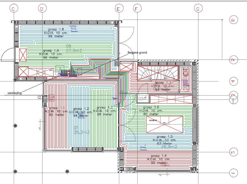

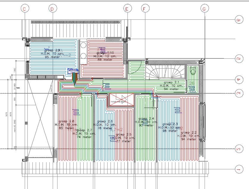

Na de aanpassingen van gisteravond vanochtend gelukkig nog een warm huis :+
Heb ook nog even de VVW tekeningen opgezocht. Op advies van @Chris_82 dus de hele BG opengedraaid (groep 1.8 en 1.9 stonden helemaal dicht, want garage).
Nog een beetje toelichting, de deuren op de tekening (scheiding woonkamer/keuken) zitten er niet, 1 open ruimte.
Afbeeldingslocatie: https://tweakers.net/ext/f/jdSz2UaGHvx1v1JxkHgP0mC6/full.jpg
De inhoud vd overloop 2.1 is iets kleiner omdat er boven de voordeur geen vvw ligt (is open).
Groep 2.2 staat bijna dicht, 2.3 en 2.4 helemaal dicht.
Groep 2.7 en 2.8 zouden de meeste warmte moeten pakken (koudste kamer + kamer van onze dochter).
Groep 2.9 heb ik ook helemaal open staan
Groep 1.10 (badkamer) zit op BG verdeler
Afbeeldingslocatie: https://tweakers.net/ext/f/zimsh6KAaZCYFw4SYALln0AB/full.jpg

@Boeie Met de flows die je nu hebt van 28 L/min kan het weinig kwaad om je garage (en andere lage-temperatuur ruimtes) gedeeltelijk of helemaal dicht te draaien. Zolang je maar boven de 10L/min blijft.
Wel bijzonder om te zien op je tekeningen dat er een meander is gebruikt in plaats van een slakkenhuis, dat is toch wat ouderwets?
Volgende stap wordt dan het waterzijdig inregelen ;)
Oftewel met een (IR-)thermometer aan de slag om de retourtemperaturen van iedere groep per verdeler ongeveer gelijk te hebben. Daar is het nu prima weer voor.
Die met de grootste dT (laagste retour T) volledig open houden en die met de kleinste dT (hoogste retour T) met kleine stapjes gaan dichtdraaien.
[ Voor 11% gewijzigd door Chris_82 op 22-01-2019 09:05 ]
