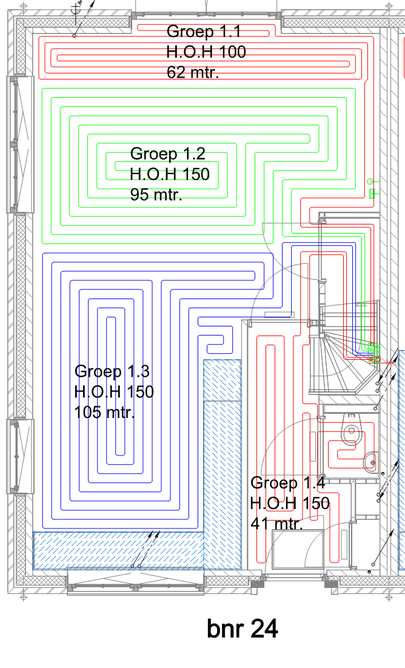

Bij mij is de hoh-afstand gevarieerd aan de hand van koudeval/raampartijen.
vloerverwarming

Proton_ schreef op dinsdag 22 januari 2019 @ 11:21:
[Afbeelding: vloerverwarming]
jammer dat ik niet van die sexy schema's had gehad... heb blijkbaar ook budgetVVW installateur gehad. Maar ja, als het aanleg en materiaal maar top is. :)

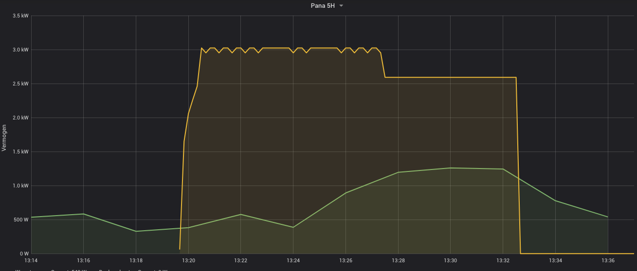

Wp draait hier lekker constant. Sinds 6 uur (toen de nachtverlaging eraf ging) van 19,5 tot 20,2 sinds 10 uur en blijft daar een beetje hangen wat we prima vinden.
Ta is met de huidige stooklijn op Tb -1 en -2 40. Opwekking volgens de Panasonic is tussen de 3 en 3,8 (tegen 1kw in). Volgens mij is mijn 9kw iets oversized :+

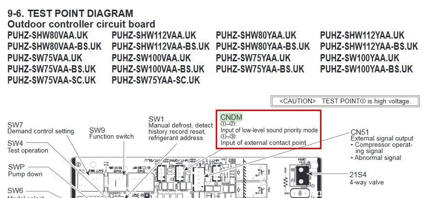

Onze Mitsubishi met ingebouwd warmwatervat (PUHZ-SHW112YAA + EHST20C-VM2C) lijkt de tweewekelijkse legionella-run volledig op het electrische element van 2Kw te doen. Dat kan zo maar een paar duur duren. Alsof dat nog niet erg genoeg is, schakelt hij ook de warmtepomp gedurende die periode af, waardoor het huis afkoelt, zeker bij deze buitentemperaturen. Is dat normaal Mitsu gedrag? Of is dat ergens een instelling die ik anders zou kunnen zetten?
Pana WH-MDC05f3e5 / 2700Wp / Nefit gasketel 2000 voor SWW / Vermont Castings Encore
  • koevlaas2
  • Laatst online: 08-11 20:52
koevlaas2
blauwemac schreef op dinsdag 22 januari 2019 @ 13:37:
Helaas normaal gedrag, sowieso is het om 3 uur in de nacht (default) dan merk je het pas de volgende morgen.
Je kan ervoor kiezen de LPP 1x per maand te draaien, dan heb je er niet zoveel last van.
Of je laat via melcloud weektimer het water vlak voor de LPP run opwarmen tot 58c.

Dat laatste heb ik vandaag geprobeerd handmatig te doen door op "heat now" te drukken. Hoewel Melcloud de opdracht bevestigde, is hij dat helaas toch niet gaan doen. Hij zat toen al op 51 graden, misschien lag het daar aan. Ik zal eens kijken hoe ik dat in Melcloud via weektimer zou kunnen doen. Kan je die ook alleen voor SWW instellen?
koevlaas2 schreef op dinsdag 22 januari 2019 @ 13:41:
  • BlueTooth76
  • Laatst online: 08-11 14:38
BlueTooth76
Let the sun shine!
Ik laat m'n Mitsu nu om 0:00 warm water maken en om 2:30 met de legionella run beginnen.
Het water is dan 50 graden (bovenin iets warmer) als hij aan de legionella run begint, dat scheelt al voor de benodigde tijdsduur.

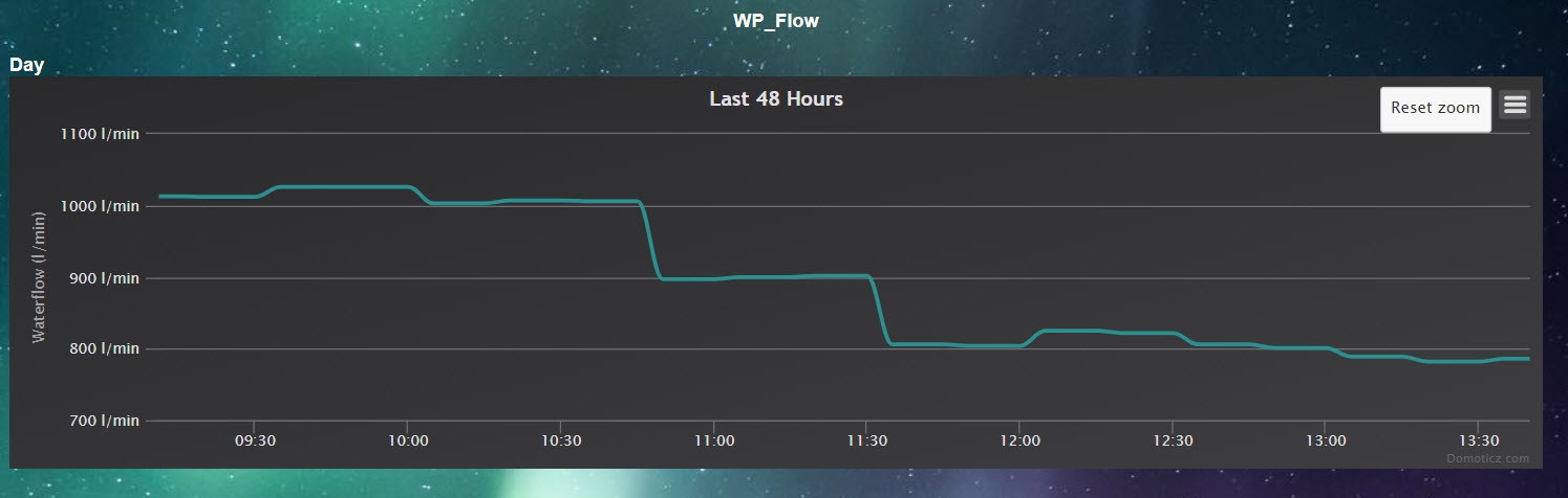

@koevlaas2 check hier mijn flow, kan zelfs teruglopen naar 700.
Heb de Autoadapt pomp van de vvw op II gezet ipv auto adaptstand, zou deze verdeler van Robot liever ombouwen, kan dat? liever dat de WP de flow zelf in de hand heeft.
#NoGas #Freubelaar #Loria6008DUO #12xSF170/SMA #6xCSUN355/APS #Domoticz
  • koevlaas2
koevlaas2
sgsdebruijn schreef op dinsdag 22 januari 2019 @ 14:07:
O in de vloer, ik dacht van je WP zelf.
In de vloer kies ik altijd voor de gulden middenweg, dus stand II of een mooi wattage (25W ), in geen geval volgas.

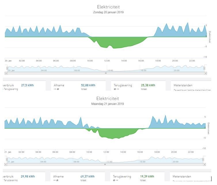

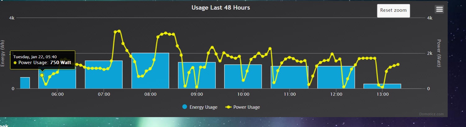

sgsdebruijn schreef op dinsdag 22 januari 2019 @ 13:25:
Die van mij probeert ook uit alle macht 20.5 te halen maar komt niet verder dan net aan 19/19.5. Staat continue flink wat watt's te verstoken.
Ik heb helaas (nog) geen live gegevens. Youless is besteld. Maar wel de gegevens van zondag en gister, waarbij te zien is dat ik de aanpassingen tussen 20.00 en 21.00 heb doorgevoerd:
Afbeeldingslocatie: https://tweakers.net/ext/f/aZFEqgTAUAXgrs3w4kOf8tew/full.jpg

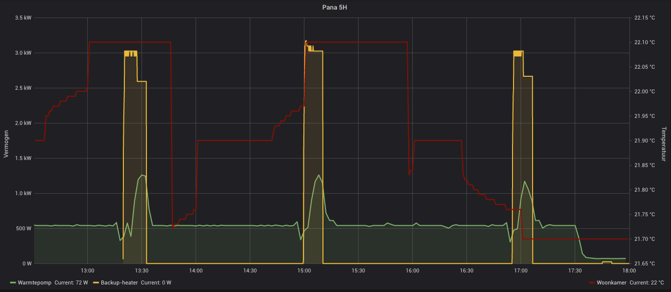

Speciaal voor @Dylantje2, met mij geloof ik de enige die denkt dat de pana H5 op stil 1 een mooiere defrost heeft als op de standaard instelling. De plaatjes komen van de slimme meter. Het verbruik buiten de pana is ongeveer 150W. Plaatje 1 is standaard, plaatje twee is met stil 1, met ongewijzigde omstandigheden dankzij het sneeuwen twee defrosts met maar een uur er tussen. Tb 0 Ta 31 Tr 27. Tussen de defrosts draait de WP vrij constant een gemeten verbruik van 850W.
Afbeeldingslocatie: https://tweakers.net/ext/f/6UJo8RmOKQqo0DXYmLgWQySr/thumb.png
Afbeeldingslocatie: https://tweakers.net/ext/f/p0vBlVPhMlw1ZpMSQWzGIWiU/thumb.png

t.oswald schreef op dinsdag 22 januari 2019 @ 15:43:
Wederom, wat is de definitie van een mooie defrost :?
Ik zie geen Ta temperaturen in bovenstaande grafieken dus ik heb geen mening over bovenstaande defrost :P
Wat wil je, in zo snel mogelijk tijd Ta weer op peil. Easy as that, desnoods met een piek in de grafiek als het resulteert in het sneller bereiken van de Ta.
@Dylantje2 het wordt er niet warmer op bij jou in huis :'(
uhm denken of..... _/-\o_ _/-\o_
Alleen het klopt ook wel dat het vermogens beperking is. [ en dat is bij dus op, onder 0 ]
Maar het is raar dat een sillent mooier verloopt dat een normale..
Dat zou een foutje moeten zijn, toch?
Als je hierdoor een mooiere cop/rendement kunt halen zou pana er beroemd mee worden..
Hoe dan ook..
Iemand de sillent setpoints werkend heeft in Domoticz? [ Of een script? ]
@Grolsch
Mwha 20+ dus ken net...
Maar het is aan het randje..:-)
Alleen heb ik een soort van , bewegings-/aanwezigheidsregeling op de WP zitten. De binnenT loopt pas op als er mensen aanwezig zijn. Onlangs speciaal ontwikkeld.
Aangezien ik geen balansventilatie heb is er hier in huis weinig beweging...
Ik ga eens kijken wat mijn pomp nog kan met een shift +1 :-)

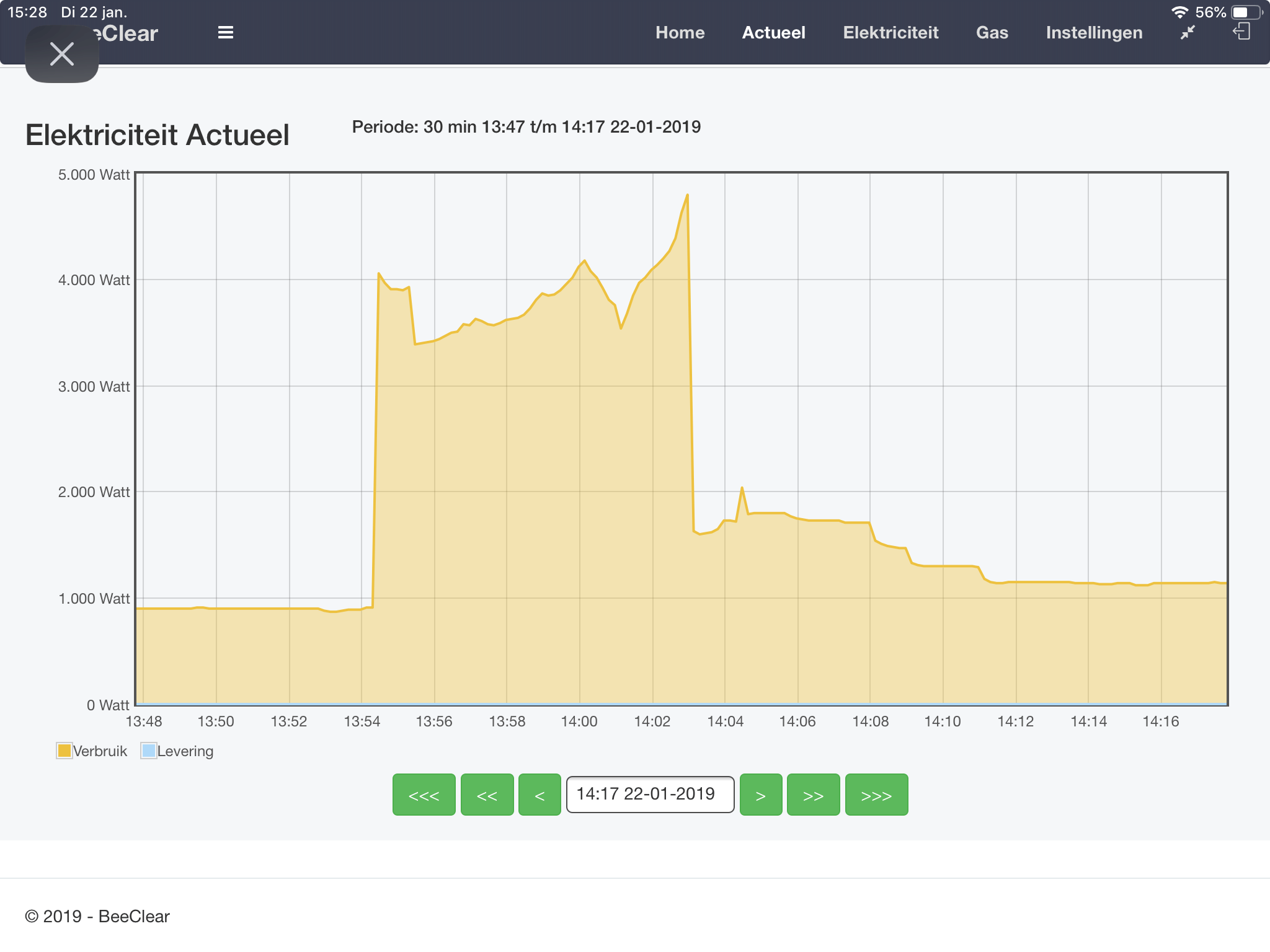

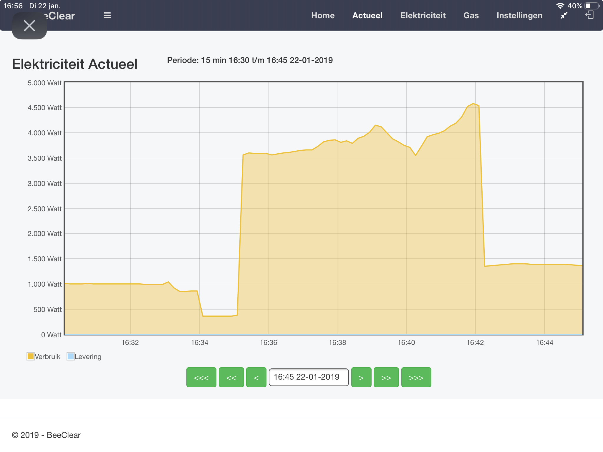

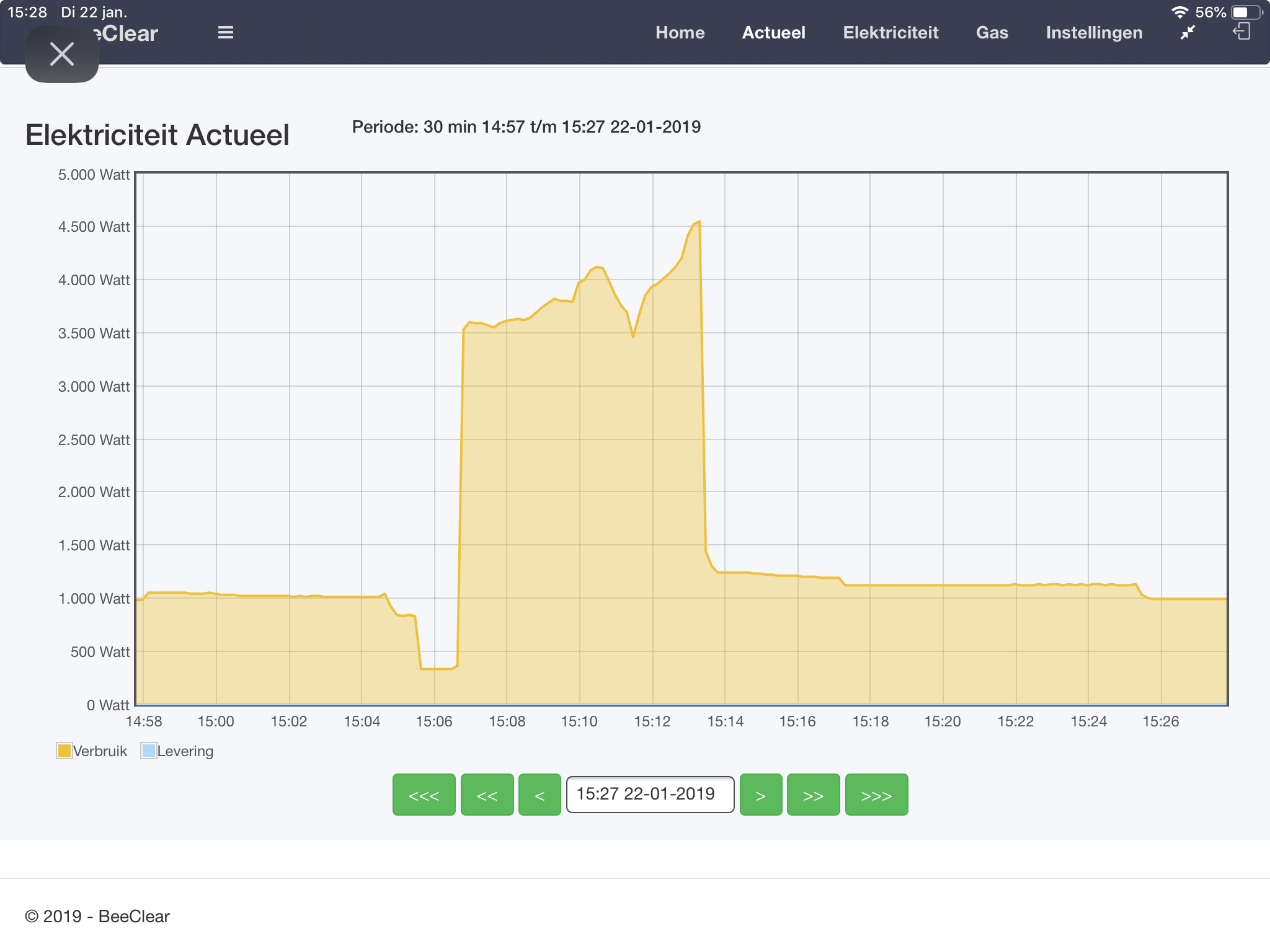

Ik snap niet waarom hij zo veel stroom verbruikt tijdens een defrost. Hij gebruikt volgens mij het element . Bij mij zakt hij juist in en er komt daarna een piek van 2kw voor het weer halen van de ta.

  • t.oswald
  • Laatst online: 29-03 20:12
jeroenvervuren schreef op dinsdag 22 januari 2019 @ 17:36:
Dat valt toch wel mee? Deze defrost komt op ongeveer 350 Wh extra, heater plus stopcontact WP. Hij doet dat inderdaad hoofdzakelijk op de heater, de laatste 3 minuten doet het “stopcontact” ongeveer voor 1000W van de 2800W mee. Door de heater te gebruiken wordt er nauwelijks energie uit de vloer onttrokken en blijft de Ta op niveau. Ik denk overigens dat de vloer in zo korte tijd de voor de defrost benodigde energie helemaal niet kan leveren, maar dat kan ik niet uitrekenen.
Hoe lang duurt die piek van 2 kW dan bij jouw?
WH-MDC05H3E5, 5600 Wp zonnepanelen, 2 infrarood bad- en werkkamer, SWW Auer Edel water 100L, Daikin 2MXM50M9 airco met FTXM35N en FTXM20N

  • t.oswald
Grolsch schreef op dinsdag 22 januari 2019 @ 19:49:
The soap continues :P
@Dylantje2 Wat is er toch aan de hand bij jou thuis :?
Gedurende de dag draait je WP constant vol gas, Ta wordt net wel/net niet gehaald, temperatuur zakt weg tot zo'n 20.1 graden en toen rond 1700 gebeurde er iets wat je niet logt :P
Afgegeven vermogen van de WP wordt steeds minder door defrosts, waardoor ook Ta flink inkakt ondanks dat de Tbuiten zakt. Maar jouw ruimtetemperatuur schiet als een speer omhoog tot 21.9.
CO2 waardes zijn ook gevaarlijk hoog (ruim 2400ppm).
Ik schets 2 scenarios
1 = Palletkachel staat aan en de logging werkt niet
2 = Je vrouw heeft een kampvuur in de woonkamer gemaakt :P
Het is wel vreselijk vies weer op het moment. De elektriciteitsmeter tolt in de meterkast en ruimtetemperaturen blijven zelfs bij mij hangen op 20,8 á 20,9 graden waar dit met die extreme vorst nog 21,3 á 21,4 was. Ik zou natuurlijk ff +2 kunnen doen, maar ik zit zo lekker op de bank en het vloertje is lekker warm ik denk dat ik de houtkachel maar ff aanslinger :P
Capaciteit van de warmtepomp juist bepalen doe je voor dagen als vandaag.
@Grolsch Bij mij doet de heater het meeste werk bij defrosts, wat volgens diverse forumleden niet standaard zou zijn voor de H5. Komen we niet helemaal uit, maar als bij @Dylantje2 door de defrosts de Ta inzakt, dan staat bij hem die heater waarschijnlijk toch uit? Of snap ik je verhaal niet goed? Met de 3 kW van de heater zou toch de Ta niet inzakken omdat er dan nauwelijks energie aan het water in het systeem wordt onttrokken?
Ik houd het overigens op het kampvuur. _/-\o_

t.oswald schreef op dinsdag 22 januari 2019 @ 20:07:
Dat het element met ontdooien alleen inschakelt bij lage tr temperaturen is juist wel standaard.
Bij @Dylantje2 zit er genoeg energie in zijn water van 35 graden dus gaat element niet aan.
Zelf heb ik zo'n vermoeden dat het element zo af en toe wel wordt ingeschakeld bij @Dylantje2 maar aangezien hij dit niet logt weet ik het niet zeker.
Zo is zijn Ta na een defrost wel vrij snel weer op 32 graden terwijl zijn WP dan niet zoveel vermogen levert. Maar of dit normaal is kan ik niet beoordelen.
Bijvoorbeeld 17.35 + 18.35 zie ik zijn Ta zakken, daarna weer stijgen terwijl er aan zijn opgenomen vermogen praktisch niets veranderd. Toch een element wat helpt :?
Nu wordt de soap nog spannender, zijn WP staat uit...... @Dylantje2 verlos ons uit deze nieuwsgierigheid, het is 20.21, tijd voor de cliffhanger van onze eigen GTST soap 8)

  • Laatst online: 25-10 11:04
@Grolsch Bij mij doet de heater het meeste werk bij defrosts, wat volgens diverse forumleden niet standaard zou zijn voor de H5. Komen we niet helemaal uit...
Hier doet de heater van de 5H ook het meeste werk:
defrostsVandaag
Vandaag 3 defrosts gehad. WAF vond het te warm vandaag, dus bij thuiskomst (17:30) de kamertemperatuur een graadje verlaagd. Gelijk ook van de gelegenheid gebruik gemaakt om de Ta te verlagen naar 29.

Stephanoff schreef op dinsdag 22 januari 2019 @ 20:34:
[Afbeelding: defrostsVandaag]
Dit noem ik nou nog eens een mooie defrost _/-\o_ _/-\o_
mmm Wat zijn je sttings van die heater?
Vanaf welke temperatuur doet hij mee bij jou in het menu?
Welke setting bij het install menu, auto of handmatig?
Ik heb de s0 er even tussen.
Als ik hem test zie ik geen verbruik, maar ik heb ook geen error?

  • Stephanoff
Grolsch schreef op dinsdag 22 januari 2019 @ 20:39:
Thanks! Heb ik weinig voor hoeven doen 8)7 .
Dylantje2 schreef op dinsdag 22 januari 2019 @ 20:40:
Volgens het menu mag hij vanaf -5 meedoen (heeft ie overigens niet gedaan toen het -6 was aangezien ie dat met gemak deed). 'Force heater' staat op handmatig.
O en hij staat in silent mode 3... Althans, ik ben er nog niet achter hoe ik dit weet/goed instel. Voor mijn gevoel kun je alleen maar een begintijd aangeven. En dat heb ik 1x gedaan. Hoe weet je of hij ook in die stand werkt?

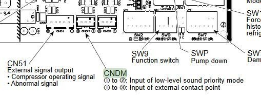

@godfriedd Nog even gespeurd naar de functie van de CNDM connector op een een 75YAA en dit gevonden in een erg oude Service Manual (uit 2017), waar de 75YAA dus net in genoemd wordt):
CNDM 75YAA
Volgens deze manual dus slechts 1 silent mode mogelijk.
Máár:
Tijdens dezelfde zoektocht vond ik ook deze service manual van de 75VHA uit 2012, en daarin dit plaatje (op pagina 45):
75VHA CNDM
Precies dezelfde tekst erbij! En dat terwijl volgens mij o.a. jij al hebt ervaren dat met deze connector wel degelijk de vier vermogenstanden (0, 50, 75 en 100%) kunnen worden geselecteerd. (Dat klopt toch?).
Ik heb dus goede hoop dat hetzelfde bij de 75YAA ook kan.
Zo. Ik heb mijn zoekwerk gedaan. Nu aan jou de mooie taak om dit te verifiëren ;) (en vergeet niet even de connector pitch te meten, dan kan ik een goedkoop kabeltje zoeken) :*)
Mooi om deze grafiek te zien! Ik kan dit niet loggen, maar heb vandaag gewoon nauwkeurig met de defrosts meegekeken. Jouw verloop is exact zoals bij mij, zowel de heater als de WP. Mijn verbruik was wel wat hoger, zo rond de 850 W.

Stephanoff schreef op dinsdag 22 januari 2019 @ 20:48:
Als je wp verder op 500W draait is het best zonde om je heater bij te zetten tijdens een defrost, dat kan hij met de wp ook makkelijk inhalen toch?
  • t.oswald
Dat vergat ik nog te vragen of je silent mode draait. Het verloop van de defrost vond ik al zoals bij de silent modus! Bij mij silent 1.Silent uit geeft bij mij een ander patroon.
Ik blijf van mening dat het inschakelen van de heater voor defrosts bij de H5 niet is te sturen als je de WP alleen een vloerverwarming laat bedienen. Kan jij exact bepalen hoeveel Wh er in de defrost gaat zitten? Ik kom bij benadering op 350 Wh voor vandaag per defrost.
  • t.oswald
Rol-Co schreef op dinsdag 22 januari 2019 @ 21:05:
Hij zet de heater niet bij, die gaat gewoon "hoeft hij weinig voor te doen".

  • Stephanoff
Dat denk ik ook, genoeg vermogen over. Maar hoe dwing je dit af bij de 5H? Zoals @t.oswald aangeeft doet ie bij mij ook alleen de vloerverwarming, geen buffervat, geen SWW.
Dylantje2 schreef op dinsdag 22 januari 2019 @ 20:52:
sillent kun je zien op je display.. of je stelt een timer in..
Ik weet niet of hij mee doet.. vandaar mijn S0 die ik er nu tussen heb.
Je weet zeker dat je hem op handmatig heb staan?
wat is het verschil?
Hmm, op het display zie ik geen 'silent' icoon. In het menu staat bij mij nu 1 regel: 8.00 uur silent mode 3.
Handmatig in het installermenu, jazeker. Welk verschil bedoel je?
t.oswald schreef op dinsdag 22 januari 2019 @ 21:05:
Silent 3 dus, maar twijfel daar aan. Ik ben (nog) geen Grafana hero, dus weet niet hoe je eenvoudig het oppervlakte onder een grafiek kan berekenen. Zou in theorie eenvoudig moeten zijn en dan heb je exact het verbruik. Iemand?
Gasloos sinds 2018.

Hier een Loria duo 10kw. Kan ik zien dat het elektrisch element helpt in de instellingen?
Ik meet alleen het totale stroom verbruik van de 3 aansluitingen van de wp. Voor vandaag 15 kWh (ongeveer 17 uur verwarming en een sww run na het douchen)
Het is mij gelukt om het gemiddelde te bepalen van de WP en de heater van begin tot eind van de defrost cyclus, 21 minuten in onderstaand geval (dit was de eerste defrost van vandaag).
WP opgenomen vermogen van 280watt, heater 597watt. Totaal 877watt voor onderstaand grafiekje.
Afbeeldingslocatie: https://tweakers.net/ext/f/ZcWw1dyCnbu9mG6cYAcDxCQw/full.png
Maar geen 100% zekerheid dat dit ook klopt...

Het elektrische element (power supply 2) van de Panasonic WH-MDC05F3E5 kan je voeden met een lagere spanning waardoor deze zuiniger wordt. Een spanning vanaf 40 Volt is voldoende. Dat is een stuk zuiniger dan 230 Volt. Onder 40 Volt denkt ie dat PS2 niet aangesloten is. De spanning verlagen kan met een variac.
Een andere optie is 2 seconden per 60 seconden PS2 onder spanning zetten met een (elektronisch) relais, daar is de Panasonic ook tevreden mee. Zodra er 60 seconden geen stroom loopt naar het element valt de Pana in storing.
