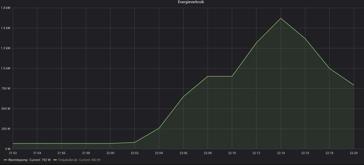

Stephanoff schreef op dinsdag 22 januari 2019 @ 21:38:
Het is mij gelukt om het gemiddelde te bepalen van de WP en de heater van begin tot eind van de defrost cyclus, 21 minuten in onderstaand geval (dit was de eerste defrost van vandaag).
WP opgenomen vermogen van 280watt, heater 597watt. Totaal 877watt voor onderstaand grafiekje.
Maar geen 100% zekerheid dat dit ook klopt...
ik heb vandaag tussen de defrosts door lange perioden gehad met een totaal verbruik van 1000 W op de slimme meter. Ik kan ook twee keer een uurmeting vinden met daar binnen één defrost: 1334 Wh en 1368 Wh. zo kom ik op rond de 350 Wh extra voor een defrost.
Die 877 daar zou nog het normale verbruik in de 21 minuten van afgetrokken moeten worden. Met jouw 500 W zou dat -175 W worden. Blijft er toch wel veel over?
WH-MDC05H3E5, 5600 Wp zonnepanelen, 2 infrarood bad- en werkkamer, SWW Auer Edel water 100L, Daikin 2MXM50M9 airco met FTXM35N en FTXM20N

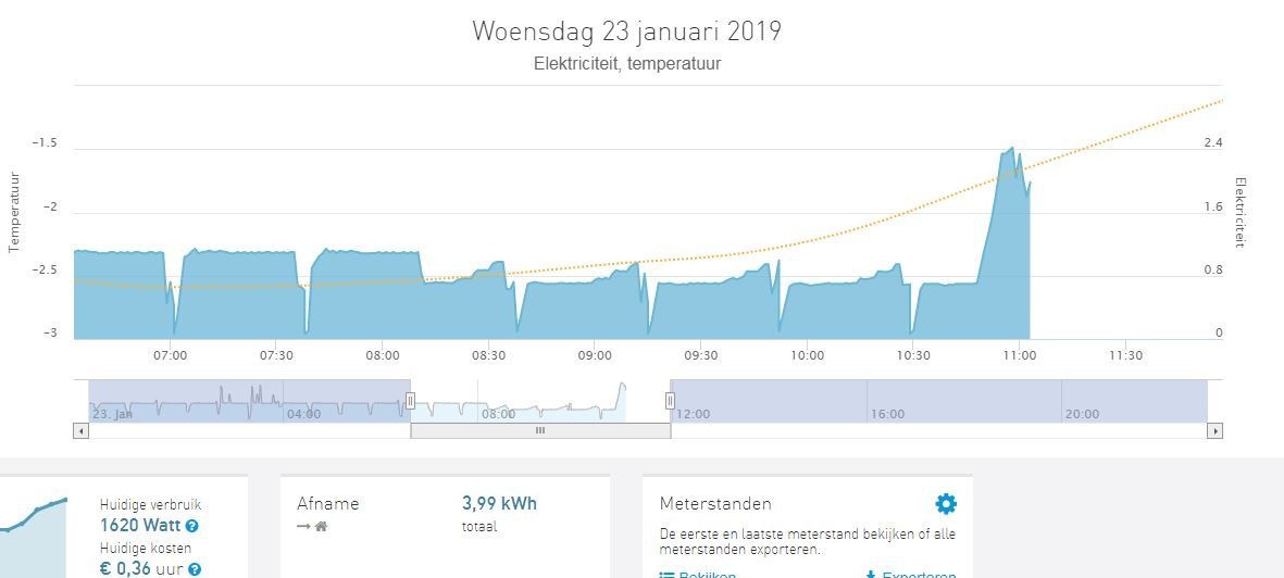

  • Stephanoff
  • Laatst online: 25-10 11:04
t.oswald schreef op dinsdag 22 januari 2019 @ 21:56:
Ja, wat ik aangaf, niet heel betrouwbaar. Overigens log ik ook de backup-heater in Domoticz en die geeft 390Wh bij de eerste cyclus aan, 273Wh bij de tweede en 73Wh bij de derde. Daar klopt niets van aangezien ze alle drie ongeveer even lang waren.
Dylantje2 schreef op dinsdag 22 januari 2019 @ 21:24:
Op het display staat een fluiterend koppie met ene vinger voor zijn mond.
Daarbij staat 1 2 of 3 of een timer. zet je hem op timer moet je ook tijden instellen.
Verschil, weet je misschien het verschil tussen handmatig in de backupheater of de auto setting?
Thanks, nu staat ie pas aan. Eerder dus niet :X .
En nee, geen idee wat het verschil is.
Dylantje2 schreef op dinsdag 22 januari 2019 @ 21:50:
@Stephanoff
Wanneer je de spierballen aanzet.
Gaat je backupheater dan ook aan?
Zou je die AUB willen checken? Kan ik kijken of dat bij mij ook zo is
Heb ik nu aanstaan en de thermostaat even 2 graden verhoogd. Pana springt aan en klimt naar 1.6 kW opgenomen vermogen (85Hz), om vervolgens weer langzaam terug te zakken. Backup doet vooralsnog niets. Dit is trouwens voor het eerst dat ik m zo z'n best heb zien doen. En ik verbaas mij erover dat ik hem totaal niet hoor (staat op een platdak, beton, dat dan wel :9 ).
Afbeeldingslocatie: https://tweakers.net/ext/f/CTmDl4lAxBevmCLFB7Rqs6MG/medium.png
[ Voor 13% gewijzigd door Stephanoff op 22-01-2019 22:26 ]

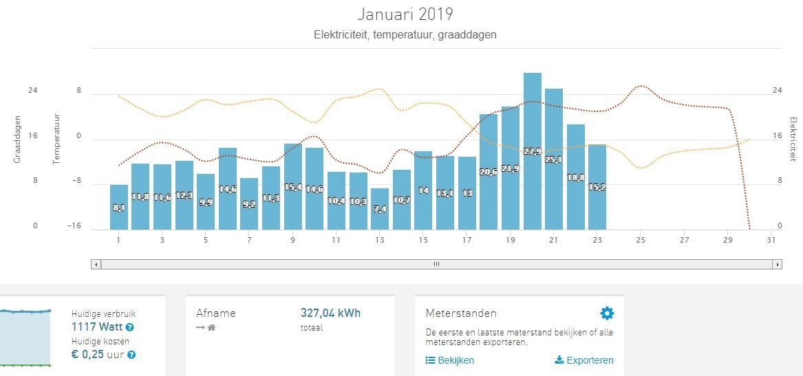

t.oswald schreef op dinsdag 22 januari 2019 @ 23:28:
Hoeveel kWh had jij zondag? Graaddagen hier 20/2/19 22,55 en op 28/2/18 26,62
Zondag had ik 35,7kWh
Rekenen met gewogen graaddagen zegt op hoofdlijnen wel iets ,maar op detail (dag) niveau zegt het (bij mij in ieder geval) lang niet alles.
Gewogen graaddagen houdt alleen rekening met temperatuur met een aantal correcties. Waar ik veel "last" van heb is de wind, die bepaalt veel meer het warmteverlies als temperatuur.
Waar ik veel "gemak" van heb is de zon
28-02-2018 - GGD = 32,01 - Verbruik = 72kWh (2.25 kWh / GGD)
01-03-2018 - GGD = 27,20 - Verbruik = 50kWh (1.84 kWh / GGD)
20-01-2019 - GGD = 27,39 - Verbruik = 36kWh (1.31 kWh / GGD)
21-01-2019 - GGD = 26,95 - Verbruik = 29kWh (1.08 kWh / GGD)
Informatie van gisteren is nog niet beschikbaar op de website.
Zoals je kunt zien kan de verhouding verbruik in kWh tov GGD zo maar 100% verschillen op dagniveau.
Als je het goed wil vergelijken moet je ook rekenen met Thermische energie i.p.v. elektrische energie, maar dan moet je op dat niveau de COP bij houden en dat doe ik niet.
[ Voor 7% gewijzigd door Grolsch op 23-01-2019 07:53 ]

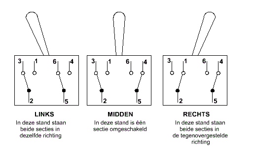

Drie-standen dubbelpolig
Tip voor aansluiten vermogenskeuzeschakelaar op de Mitsubishi:
als de aansluitkabel niet langer is dan 10 m, kan je de vermogenskeuze eenvoudig middels een drie-standen dubbelpolige schakelaar doen.
Verbind 2 en 5 door met Orange en sluit Red aan op contact 1 en Brown op contact 4.
Links = 100%; midden is 75% en rechts is 50%
[ Voor 5% gewijzigd door Remco45 op 23-01-2019 10:37 ]

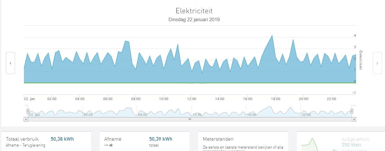

Ik heb bij de mijne met de externe thermostaat een dag/nacht instelling. Dag is 20,5 en nacht is 19,5. Hierdoor gaat de WP vanaf 22:00 uit tot het onder de 19,3 is en warmt dan met dezelfde Ta de woonkamer.
Dus, vraag 1 is: Waar in de controller stel je die temperatuur shift in? Of heb jij je WP op watertemperatuur draaien?
Wat betreft je resultaat, ik zou de shift iets groter maken als hij nu de 19 graden niet haalt. Zeker met dit weer kan je er goed mee spelen al lijkt het me dat je bij warmer weer meer gependel krijgt.
De shift wordt op de controler zelf ingesteld. Ik begrijp niet wat doel is van je vraag. Wil je hetzelfde gaan doen?
De huidige shift is goed om de temp vast te houden. 20C dus. 20,5C haalt ie niet meer.
Ik had de externe thermostaat op 20,5C gehouden (en dus nachtverlaging daar uitgeschakeld) om dit geheel te testen en meten.

kmf schreef op woensdag 23 januari 2019 @ 10:27:
Help me eens even interpreteren.
Vorige maand heb ik met de kamerstaat nachtverlaging ingesteld. Normaal is setpoint 20,5C. Nachtverlaging zit op 19C.
De afgelopen nachten moest de WP aanspringen. Dan krijg je zoiets:
Ik heb gisternacht gespeeld met nachtverlaging middels temp-shifting. Dus via de controller van de warmtepomp een timer ingesteld. De stooklijn wordt dan 2 graden lager (Ta 25C, dus minimaal vermogen)
Dat levert dit plaatje op:
De temperatuur blijft dan 20C. 20,5 haalt ie niet, maar lager wordt het ook niet.
Conclusie:
Voor dat "comfort" betaal ik wel de dubbele stroomkosten. Tussen "" omdat we er weinig van merken als we slapen.
Een combinatie van thermostaat+shifting zal wellicht mooi uitpakken? in de nacht hoeft de WP niet met alle macht de temp bereiken. Als het lager wordt dan 19C, dan 19C aanhouden is ook prima. Met beetje geluk gaat het zelfs omhoog?
Zoals @Felicia aangeeft zou ik ook alleen voor optie 1 gaan, ziet er toch goed uit :?

Remco45 schreef op woensdag 23 januari 2019 @ 10:35:
[Afbeelding: Drie-standen dubbelpolig]
Dat is wel een heel bijzondere schakelaar; geef eens een linkje waar je zoiets kan kopen, want dat je slechts 1 schakelaar omschakelt naar de andere kant, daar ben ik wel erg benieuwd naar; zelf heb ik dat gedaan (en het werkt prima) met een roterende schakelaar.

Mijn 7kw Pana split heeft iedere 60-90 minuten een defrost. Tb is -1C/0C. De inverter begint met 5kW afgegeven vermogen en zakt daarna rustig naar beneden om vervolgens weer een defrost uit te voeren. Overdag heb ik geen silence mode aan; inverter draait 70Hz. Gaat het ding met deze buitentemperaturen niet meer dan 5kW leveren? Ik ben bang dat het te koud gaat worden als het nog kouder wordt.

@Naalroc http://www.supermoduul.co...nten/schakel/schakel.html
Kies op deze bladzijde bij de eerste schakelaar de A-A-A versie van 4,80.
Enig voordeel van deze schakelaar is dat je van de ene kant naar de andere kant van 100 > 75 > 50% gaat. Maar deze is wel wat duurder dan de normale versie.
Je kan dit dus ook met een normale drie-standen tuimelschakelaar doen welke in de middenstand niets schakelt (alles open).
Verbind dan weer 2+5 = Orange en verbind 6+4 = Brown en sluit Red aan op 3.
Dan is links 50%, midden 100% en rechts 75%.

timovd schreef op woensdag 23 januari 2019 @ 12:36:
Vermogen van de 7 zakt in, bij -7 @35C heb je nog maar 5.15KW tot je beschikking
Met dit vuile weer zal het ook ergens rond de 5kw zitten.
Maar liever -7 en mooi vries weer, dan dit vochtig weer,

Die defrost zorgen ook voor dat warmte uit de woning onttrokken wordt en met dit vochtige weer gebeurt dit te vaak. Toch maar vaker de houtkachel (met uiteraard een goed filter) aan; die heeft geen last van defrosts.

timovd schreef op woensdag 23 januari 2019 @ 12:57:
Ik heb de vele defrost ook maar gecompenseerd met shift +1

Bij mij komt ook nog het opwarmen van de SWW-tank er bij kijken. Doet 'ie wel steeds voor een periode van 60 minuten.

Ik wil wel even meedoen met het rondje, hoe hoog is je dagverbruik?
Mijn hoogste van de afgelopen tijd:
- thuis, Pana 5Kw: 25Kwh (meeste dagen veel minder door bijstook houtkachel)
- schoonouders, Mitsu 11,2Kw: 104Kwh (Oeps!)(wel inclusief SWW)
Beide wp's lopen op dit soort dagen op hun maximum. Ik heb dus 2x voor een te lichte wp gekozen. Oplossing zoek ik voorlopig in beter isoleren en kieren dichten.
[ Voor 6% gewijzigd door blauwemac op 23-01-2019 14:38 ]

blauwemac schreef op woensdag 23 januari 2019 @ 14:37:
Die 104 kWh is wel echt bizar! Ook een 11,2 kW verbruikt toch elektrisch max ca 3/3,5 kW lijkt me? Hoe krijgt die 104 weggestookt in 24H?
Mijn max was zondag, 27,9 incl SWW. Vandaag zal ook wel op 24/25 uitkomen verwacht ik... (Ecodan 7,5 kW). Vorig jaar was het erger, toen zat ik met 34,4 kWh op 1 maart op het max verbruik.

godfriedd schreef op woensdag 23 januari 2019 @ 14:41:
Een hoge Ta, 24uur verwarmen met veel defrost en je komt heel ver.
Afbeeldingslocatie: https://i.imgur.com/ywMrsp2.png
Ik heb de afgelopen dagen flink zitten experimenteren. Raad eens welke dag ik een hoge Ta heb genomen.
  • wervisser
  • Laatst online: 06-11 12:24
Als ik jullie defrosts zo hoor is bijgevoegde afbeelding niet zo raar O-)

kmf schreef op woensdag 23 januari 2019 @ 14:45:

wervisser schreef op woensdag 23 januari 2019 @ 14:55:
Zeker voor een ELGA niets raars aan :+

Datum Eindstand Verbruik
08-01-19 1839,4 6,6 KW
09-01-19 1847,6 8,2 KW
11-01-19 1862,4 14,8 KW
12-01-19 1869,1 6,7 KW
13-01-19 1874,7 5,6 KW
14-01-19 1881,9 7,2 KW
15-01-19 1888,6 6,7 KW
16-01-19 1896,3 7,7 KW
17-01-19 1904,3 8 KW
18-01-19 1913,6 9,3 KW
19-01-19 1925,2 11,6 KW
20-01-19 1938,1 12,9 KW
21-01-19 1951,7 13,6 KW
22-01-19 1967,8 16,1 KW

  • thido
  • Laatst online: 11:49
thido
Tilburg
Zo'n Elga is meer aan het defrosten dan aan het draaien zowat. Als je met een redelijk lage Ta af kan kom je er wel mee weg.
Als ik dat zie, begrijp ik zulke klachten wel...

thido schreef op woensdag 23 januari 2019 @ 15:35:
Daar is niets aan gelogen... worst case is 23 minuten stoken > 4 min defrost > 23 minuten stoken > 4 min defrost..

Chris_82 schreef op woensdag 23 januari 2019 @ 11:37:
Die begrenzing zal dan bij de nieuwe software horen (v27). Of de verschuiving nog lager kan is pas goed te bepalen met warmer weer (>10 C) samen met de Youless info.
Het element zorgt er inderdaad voor dat de WP beter de temperatuur kan houden, wat ik gezien heb gaat deze meedoen in de tijd voordat een defrost gestart wordt omdat Ta_doel niet behaald wordt (niet tijdens een defrost voor de Loria). Echter, alleen met WP, zonder element is altijd zuiniger. Comfort-kwestie.
Verbruik binnen:
verbruik 22 jan
Het verbruik valt mij tegen, ik neem hetzelfde af als andere dagen en blijft piekerig (door de defrosts? Denk het wel). Vanavond schakel ik het elec. element voor de CV weer aan om te kijken of dit het iets meer zal stabiliseren.
