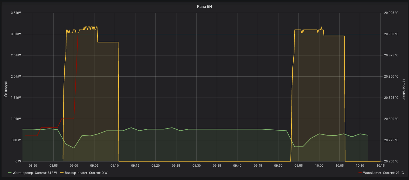

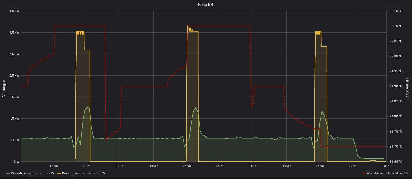

Voor de geïnteresseerden:
Pana 5H defrost zonder silent mode:
Afbeeldingslocatie: https://tweakers.net/ext/f/WdUhdhyLGJhWgDFmuNsD2gWD/full.png
Pana 5H defrost met silent mode 3:
silentmode3

Stephanoff schreef op woensdag 23 januari 2019 @ 19:57:
[Afbeelding: silentmode3]
Sillent 2 en 1 indien mogelijk...
Hoe meet jij je verbruik van de backupheater?
En heb je Ta en Tr in grafana?
  • Dylantje2
  • Laatst online: 07-11 16:27
Dylantje2
sorry Bricklayere here :-)
tsja...
Domoticz heeft kuren...
Onverklaarbare pieken af en toe...
FF inzoomen..

Dylantje2 schreef op woensdag 23 januari 2019 @ 20:01:
Ik zet hem straks op 2, had ik ook al bedacht :9 .
Vermogen van de beiden groepen met een DIN rail kWh meter (van Youless) uitgelezen met de S0 Pulse Counter Module (5 Poorten) van smartmeterdashboard in een Pi.
Helaas geen Ta, Tr, die komen binnenkort via M-bus.

Stephanoff schreef op woensdag 23 januari 2019 @ 20:04:
Valt me wel op dat je met een lager verbruik had dan zonder..
En die pieken met zijn lager dan zonder.
eigenlijk zou je netto moeten kijken.
Maar wel met een gelijk verbruik.
Dit is mooi inzichtelijk maar een beetje appels met peren?
wat mij opviel bij sillent 1 geen pieken meer in het "gewone" verbruik dus een afgevlakte top, die je bij jou "zonder" ook ziet.
Alleen ja, ik log de backupheater niet.... [ als die meer verbruikt dan de piek.] ... |:( |:( |:(

Dylantje2 schreef op woensdag 23 januari 2019 @ 20:10:
Ik ben mij aan het verdiepen in Grafana en je kan dus een intregraal doen van de grafiek (oppervlakte = netto verbruik). Moet dat alleen nog in een geschikte query gieten. Als ik tijd heb... 8)

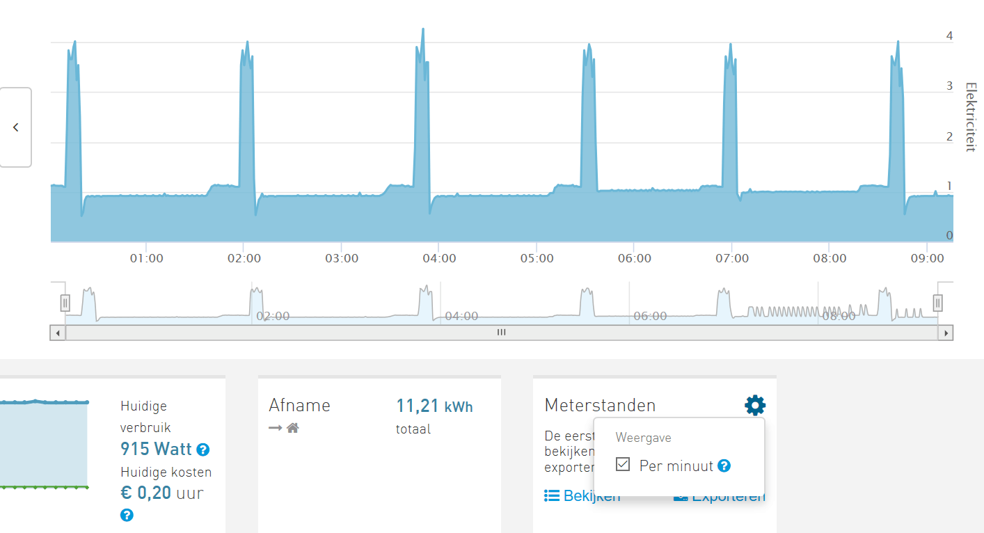

Voor mensen die nachtverlaging toepassen en willen weten wat dat oplevert heb ik mijn data van de afgelopen dag (22.45u - 20u vandaag) eens geanalyseerd.
De momentane power is:
Afbeeldingslocatie: https://www.mupload.nl/img/8sfg3gy6j.jpg en de bijbehorende compressor frequentie:
Afbeeldingslocatie: https://www.mupload.nl/img/3reki0mwp.jpg
Vannacht dus bij 95Hz dus ongeveer 6.7kW en vanmiddag 7.7kW, terwijl je het dan nog niet eens hebt over de 100+ periode vanochtend. De nachtverlaging levert dus een lager verbruik en meer opbrengst.
Je ziet daarnaast dus iets van 13 defrosts en 2x SWW (ongeveer 75Hz)

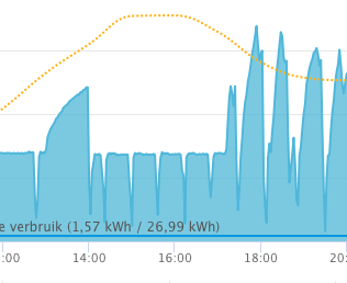

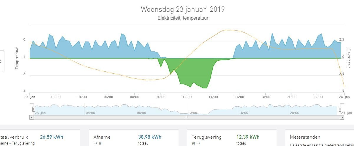

Boeie schreef op woensdag 23 januari 2019 @ 16:20:
Verbruik binnen:
[Afbeelding: verbruik 22 jan]
Het verbruik valt mij tegen, ik neem hetzelfde af als andere dagen en blijft piekerig (door de defrosts? Denk het wel). Vanavond schakel ik het elec. element voor de CV weer aan om te kijken of dit het iets meer zal stabiliseren.
Jouw grafiek heeft een te lage resolutie (iets van 10-15 minuten?) om er iets over te zeggen.
Het lijkt een grafiek uit Enelogic. Die kan naar een resolutie van 1 minuut. Mischien krijg je dan details te zien waar je iets mee kunt.

jaari schreef op woensdag 23 januari 2019 @ 21:21:
Als aanvulling hierop, kik op het tandwiel en selecteer weergave per minuut :)
Daar wordt het inderdaad een stuk duidelijker van.

Boeie schreef op donderdag 24 januari 2019 @ 08:28:
@jaari @Grolsch Vroeg mij ook al af hoe ik dit anders in kon stellen, ik heb nog geen betaald account bij Enelogic, wellicht ligt het hier aan? Kan het tandwieltje niet vinden bij verbruik.
Het "tandwieltje" staat in het tabblad "verbruik" bij "meterstanden". Ik heb ook geen betaald account dus dat maakt niet uit.
Zie
Afbeeldingslocatie: https://tweakers.net/ext/f/GV4279JAlK3kHu60blGakUYp/thumb.png
Edit: ik log inderdaad via een Youless, als @Boeie dit via een slimme meter doet, zit het totale huisverbruik erbij, en kun je dus niets over verbruik van de WP zeggen.
[ Voor 12% gewijzigd door jaari op 24-01-2019 09:30 ]

  • Erwin_83
  • Laatst online: 05:47
wervisser schreef op donderdag 24 januari 2019 @ 08:02:
@Enerziek @Chris_82 @Betonzicht en andere Loria bezitters
Springt bij jullie het elektrisch CV element ook 'continu' aan. Ik zie dat de Ta met 32 graden niet extreem hoog is, maar het element wordt veelal gebruikt. Er zit een graad of 2 tussen de Ta en de daadwerkelijke gewenste Ta. Dit lijkt mij niet voldoende om het element bij te schakelen.
Het is mogelijk dat deze situatie zich voor doet bij een defrost, maar dat heb ik nog niet kunnen uitsluiten dan wel bevestigen.
Vannacht rond de 1700 watt bij de start en erna rond de 700 watt met wat pieken en dalen. (Loria Duo 10 kw)
Afbeeldingslocatie: http://i67.tinypic.com/k3b0aa.jpg
Door de pellekachel in de avond stopt de wp.
Ingestelde temperatuur 21 graden en war met 0% invloed omgevingssensor.
